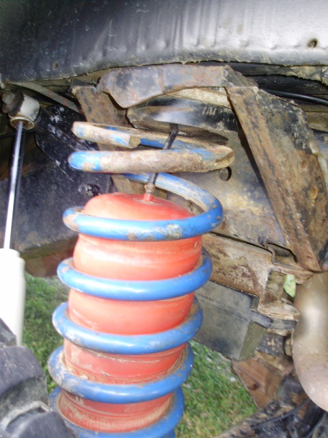

Pour compenser une charge temporaire, monte des air lift
Re: Demande de conseils pour une réhausse de +5cm
c'est fiable ces machins? quel prix? (si t'as des infos sinon je chercheraiFeub a écrit :Pour compenser une charge temporaire, monte des air lift
J'en ai, que j'ai passé sur plusieurs ranges, depuis 10 ans, pas de soucis! Ca vaut dans les 150 roro de mémoire, juste les boudins, le compresseur embarqué ca sert a rien, ca se gonfle avec une valve comme un pneu, et y'a pas beaucoup de volume d'air dedans.
Bien sur, je pars pas en raid africain avec hein, mais pour un usage occasionnel en restant en europe, c'est nickel!

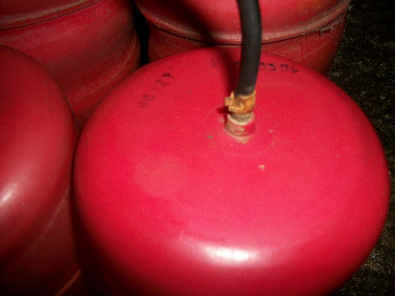

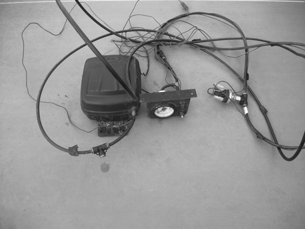

les boudins Air-Lift sont à utiliser avec une pression à maintenir constante entre 0.3 et 1.7 kg en fonction de la dureté choisie.Feub a écrit :J'en ai, que j'ai passé sur plusieurs ranges, depuis 10 ans, pas de soucis! Ca vaut dans les 150 roro de mémoire, juste les boudins, le compresseur embarqué ca sert a rien, ca se gonfle avec une valve comme un pneu, et y'a pas beaucoup de volume d'air dedans.
Désolé "Feub", mais les boudins Air-Lift eux-mêmes ne comportent pas de valves identiques à celles utilisées sur les pneus ou sur les chambres à air.
Une valve avec clapet anti-retour à commande électrique et régable manuellement de 0.3 à 2kg est à rajouter dans le circuit, laquelle est fournie avec un manomètre si l'on choisi de prendre le kit compresseur fourni par Air-Lift....sinon elle sera à rajouter dans le circuit avec un petit compresseur "maison"......
les boudins ne peuvent -être utilisé qu'avec une suspension ar STANDARD....ils ne sont pas utilisables en principe si les ressorts sont amenés à déboiter de leurs supports haut ou bas car impossible d'y rajouter des cônes de retenu à l'intérieur des ressorts par manque de place.
pour un usage courant routié ou dans les dûnes de sables, pas eu de soucis particulier...
Mais en terrain rocalleux, ils n'apprécient guère de petits calloux tranchants pouvant s'y retrouver coincés et donc de les déchirer......Un boudin crevé ( cela m'est arrivé) n'est pas réparable, aucune colle ne tient imposant de les remplacer par des Neufs.

Une pression à maintenir constante, la faudra que tu m'expliques, par contre il faut laisser un minimum de 0.3 bar pour que les boudins ne se pincent pas quand le ressort est comprimé au maximum... Mais ca n'oblige en aucun cas a avoir un compresseur embarqué, faut juste un cerveau quand on dégonflecipixess a écrit : les boudins Air-Lift sont à utiliser avec une pression à maintenir constante entre 0.3 et 1.7 kg en fonction de la dureté choisie.
Je suis désolé que tu n'ai pas eu de valves avec, moi j'en ai eu 2 et un T, ainsi je pouvais soit mettre une valve par boudin, et donc régler la pression pour chaque coté, soit mettre le T et une seule valve et donc avoir une pression automatiquement identique dans les deux boudins.cipixess a écrit :Désolé "Feub", mais les boudins Air-Lift eux-mêmes ne comportent pas de valves identiques à celles utilisées sur les pneus ou sur les chambres à air.
Une valve avec clapet anti-retour à commande électrique et régable manuellement de 0.3 à 2kg est à rajouter dans le circuit, laquelle est fournie avec un manomètre si l'on choisi de prendre le kit compresseur fourni par Air-Lift....sinon il sera à rajouter avec un petit compresseur "maison"......

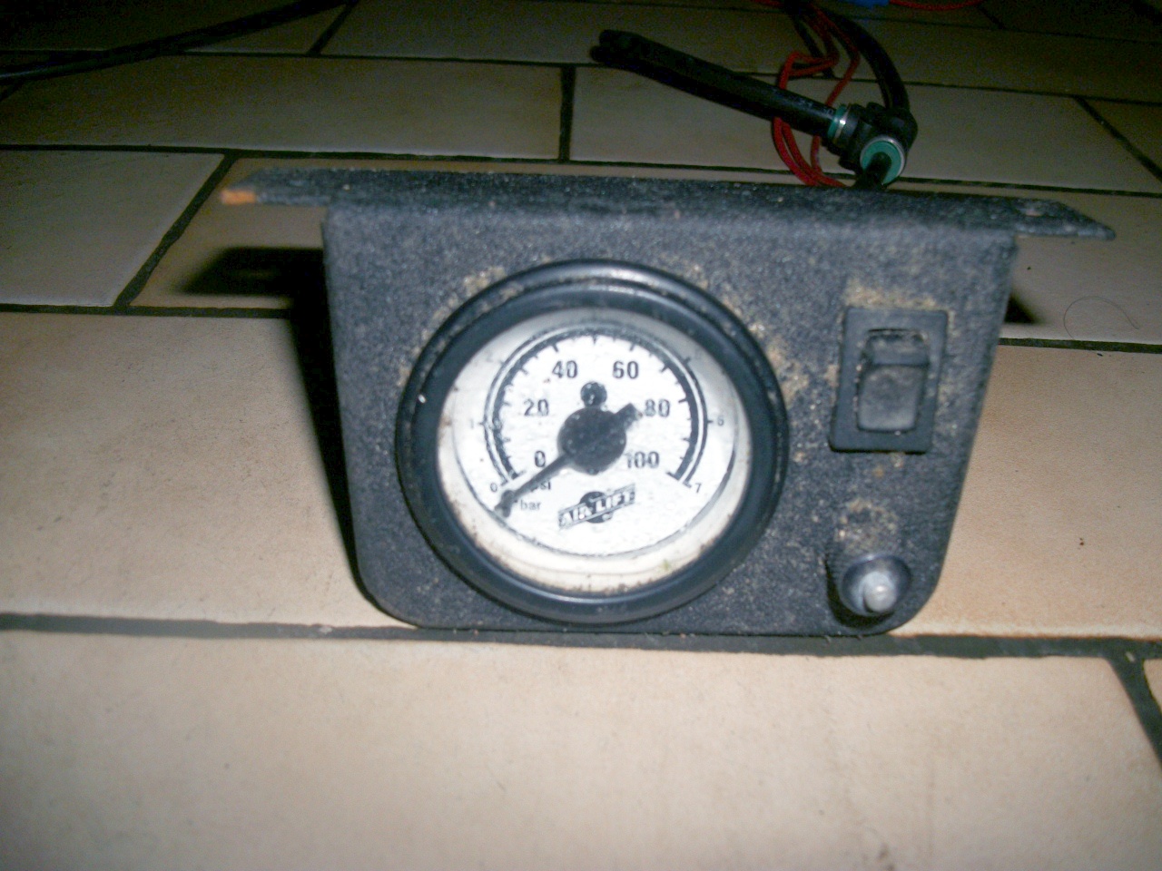

La valve à mettre dans le circuit pour branchement séparé ou en //des boudins Air-lift dont je parle est celle-ci: doit probablement exister un NOM spécifique à cet objet mais je ne me souviens plus du quel exactement .
Manomètre de Air-Lift avec inter A/M du compresseur
et celui pour décomprimer l'air dans le et les boudins.
Tous les boudins Air-Lift que j'ai eu en direct de chez eux depuis 15ans comportent que ceux-ci:
une sortie pour y clipser un tuyau de 6mm, rien à voir avec une vave de chambre à air.
L'air y rentre et y sort naturellement sans clapet de retenu d'air à l'intérieur de ces petites enbouchures métaliques en haut des boudins, d'où l'obligation d'une valve générale extérieur mise dans le circuit entre compresseur et boudins que ceux-ci soient branchés séparement , en série ou en //.

si ceux sont les mêmes, par quel artifice seraient maintenus sous pression tes boudins ....avec l'usage d'un simple petit compresseur "standard" branché occasionellement dessus?
Une valve, identique a celle d'une roue....
ce serait avec une Valve de chambre à air branchée à l'autre d'extrémité des 2 tuyaux de 6mm reliés, ensemble ou non, aux boudins et fixée à la caisse du Land....je suppose.Feub a écrit :Une valve, identique a celle d'une roue....
Dans mon cas, il est possible de modifier la pression à volonté dans les boudins tout en roulant sans s'immobiliser depuis la commande située à coté du tableau de bord du Land.
