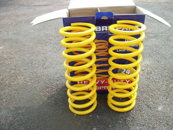

je viens de passer commande de ressorts BRITPART, en uk:
des DA4197 ....sur leur publicité, ils annoncent: 290lbs/inch (ou 5138kg/m) et 430mm de hauteur à "vide"
et bien dans les faits, ceux-ci ne mesurent pas 430mm mais 435mm de hauteur à "vide"
je constate bien +5mm de tolérence Usine sur certains ressorts NEUFS de chez NEUFS....comme quoi rien n'est parfait en ce bas monde... :D

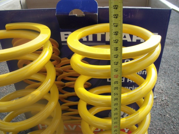

1er ressort DA4197<br />mesuré physiquement 435mm et non 430mm <br />de hauteur à &quot;vide&quot;
1er ressort DA4197
de hauteur à "vide"
2ème ressort DA4197..idem...<br />mesuré physiquement 435mm et non 430mm<br />de hauteur à &quot;vide&quot;
de hauteur à "vide"

Bon, ceci dit, les deux ressorts sont de même hauteur à vide, il n'y en a pas un qui est 5 mm plus haut que l'autre d'après ce que tu écris.
