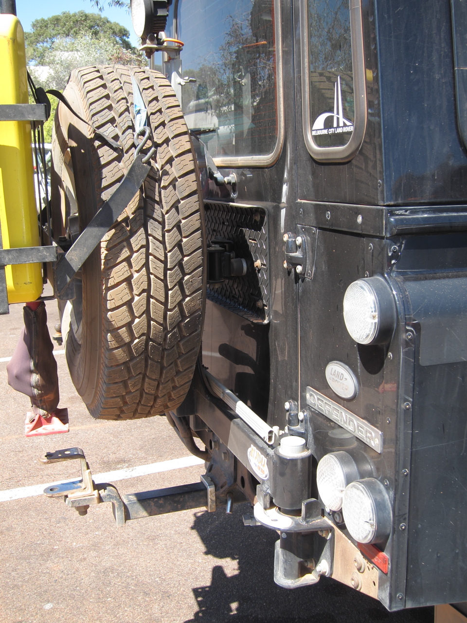

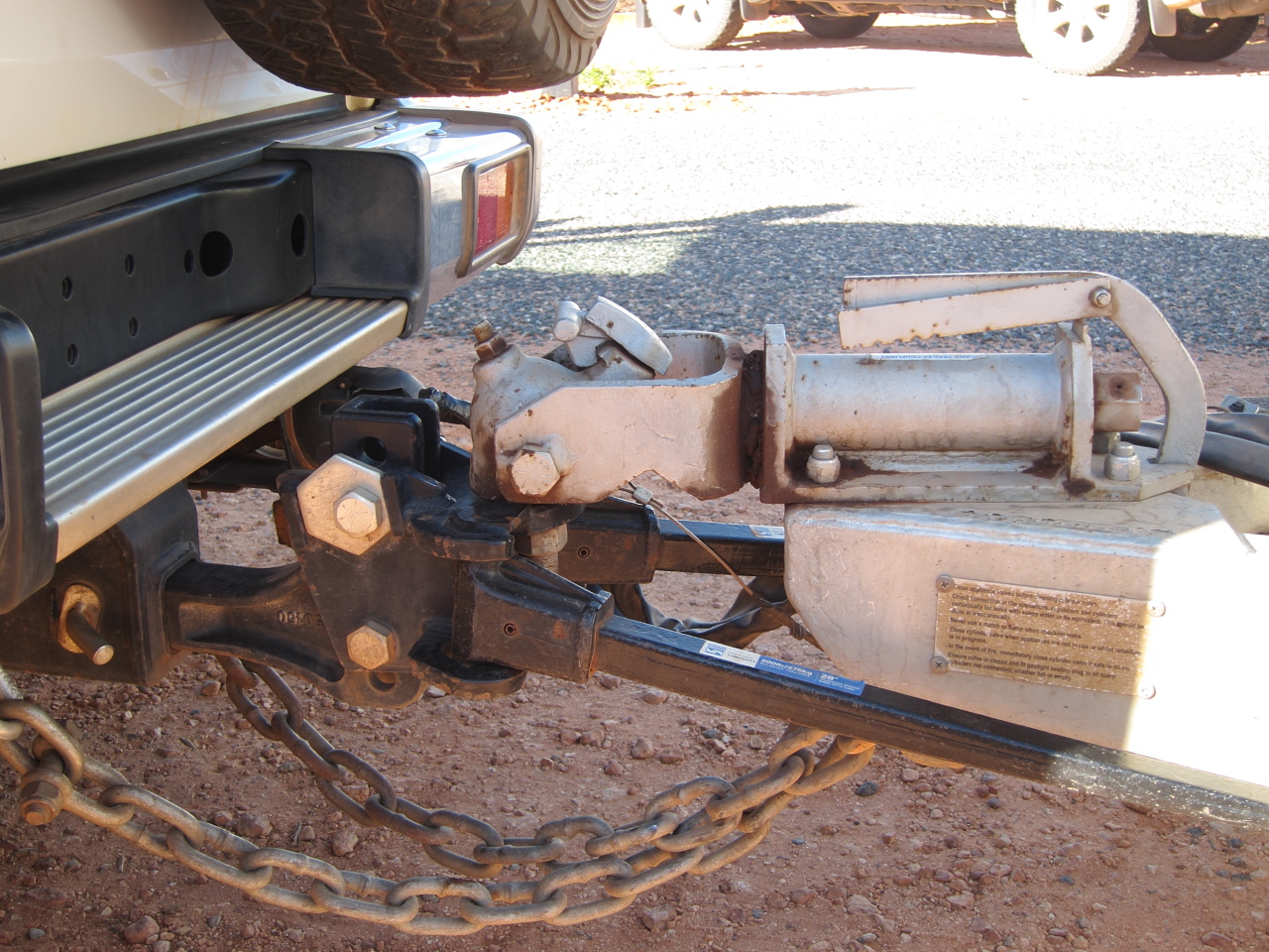

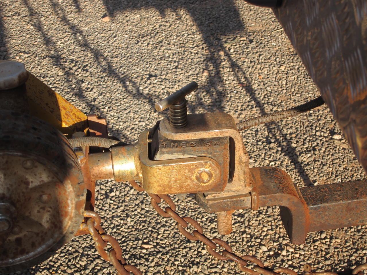

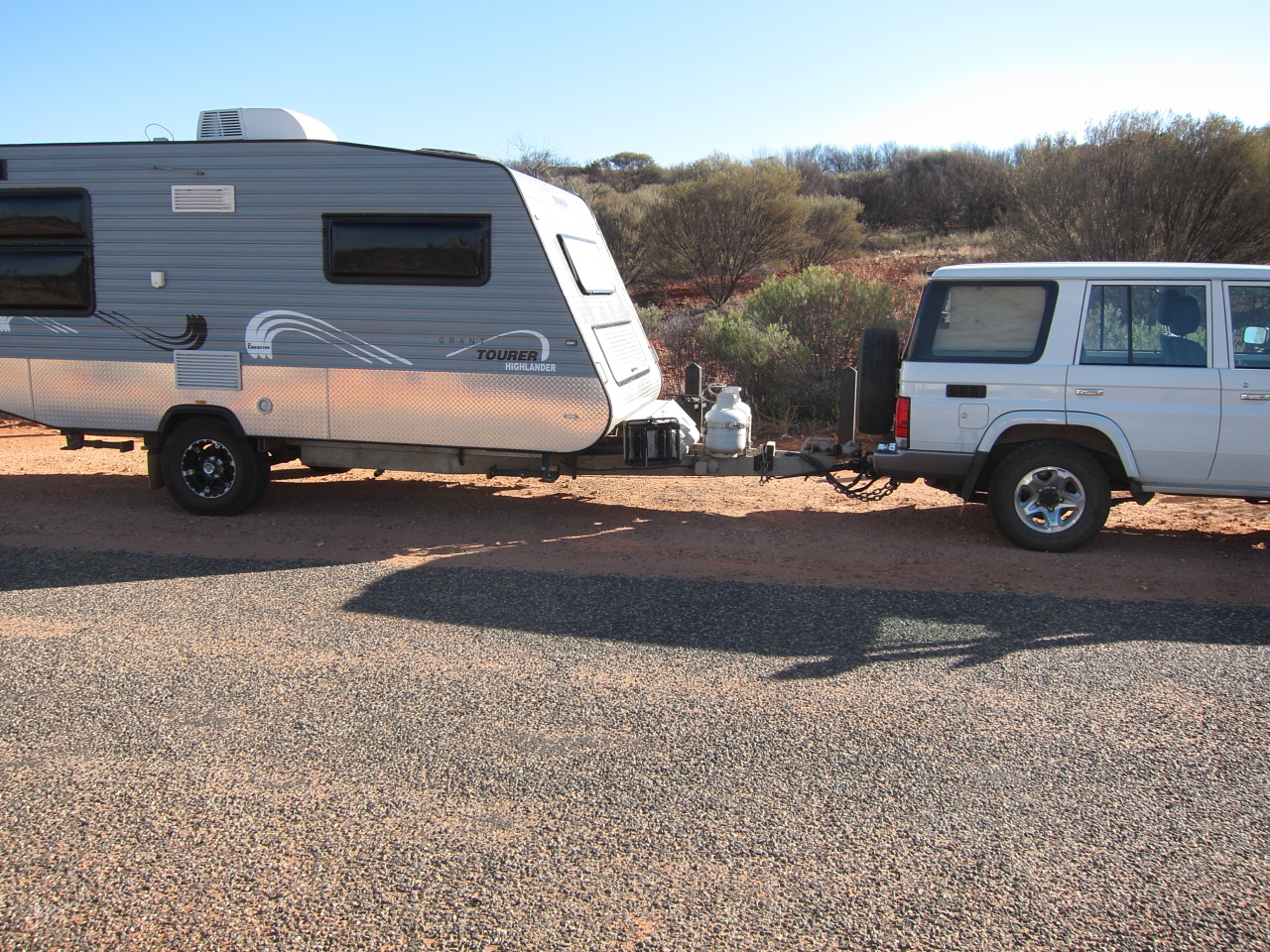

Je suis allé faire un petit tour de 4x4 en Australie ces dernières semaines et effectivement un "crochet" peu connu ici est assez commun là bas :
Mais bon, la majorité, c'est la boule habituelle.
Ensuite le mot de la fin : la majorité des remorques que l'on qualifierait ici de TT, vu de loin, ne le sont pas. Elle sont seulement prévues pour résister à la tôle ondulée.......

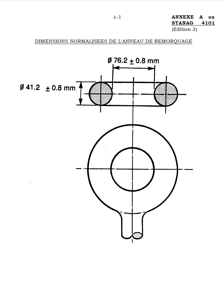

GrimbleGrumble a écrit : Quelle est la différence entre anneau agricole et anneai NATO ?
La première différence fondamentale est dimensionnelle l'une pouvant varier et même par hasard être égale a la deuxième, l'autre a une taille unique répondant à un cahier des charges et un accord fixé par l'OTAN ou NATO en anglais, terme couramment employer dans le monde land pour désigner ce système d'attache .
L'unique dimension de l’œil NATO:

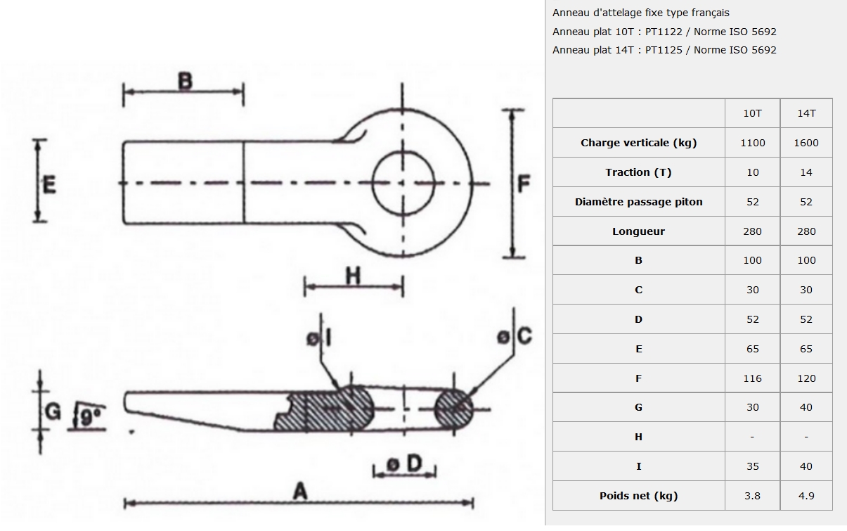

Par comparaison aux anneaux civil ou agricole:
Les dimensions peuvent varier, et si on ne fait pas attention, ils peuvent même ne pas correspondre à une norme. Le NATO lui doit correspondre à la norme ISO 11406 appliquée aux véhicules routiers utilitaires
Tu peux remarquer aussi que le diamètre de l'anneau civil Ø 30mm environ est plus petit que le diamètre NATO Ø 40mm. Ce qui parfois engendre des problèmes de compatibilité insoluble entre crochet et anneau.

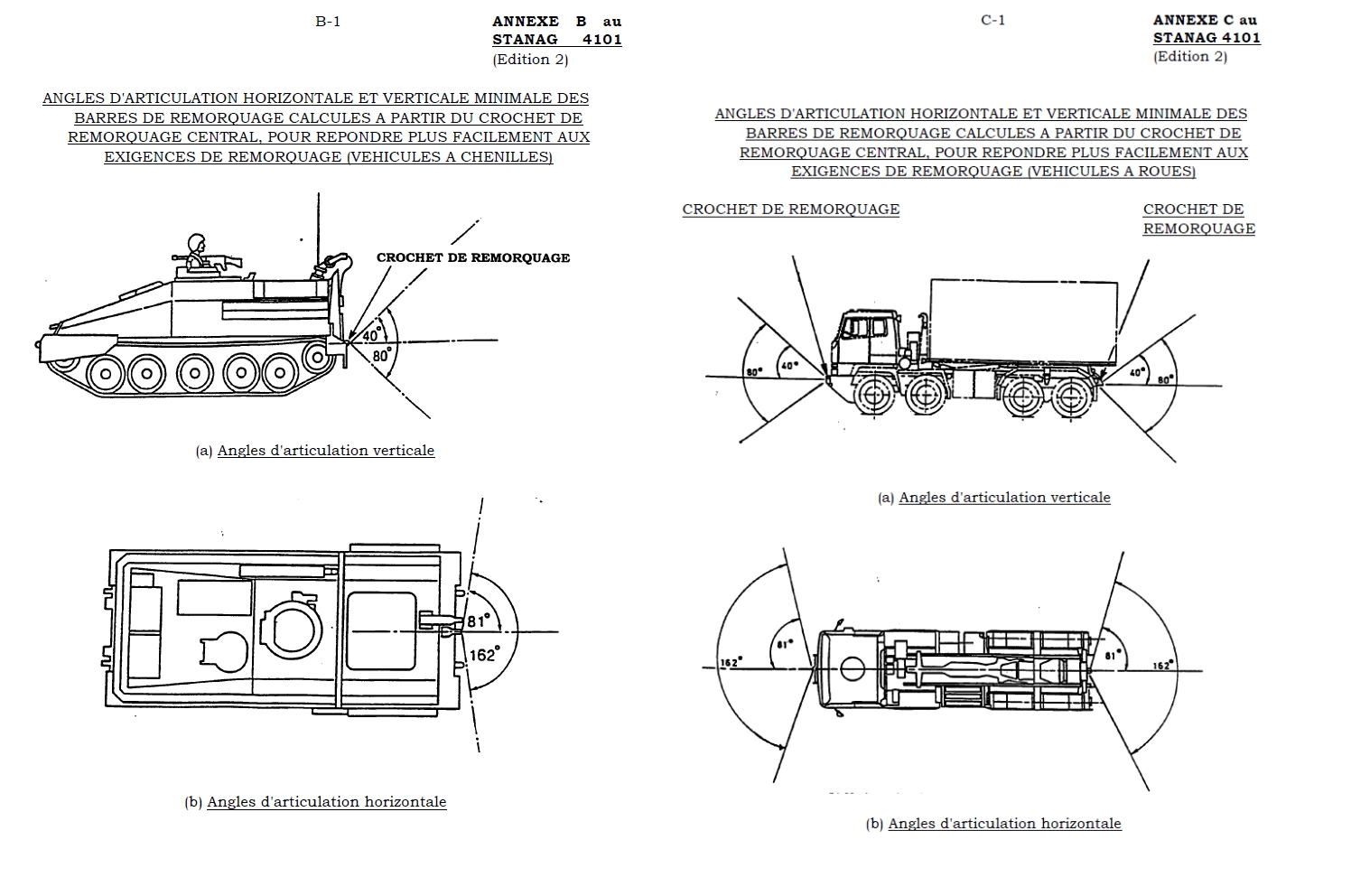

Le système d'attelage NATO, répond également à un cahier des charges angulaires, je ne suis pas sur qu'il soit respecté avec le crochet LR.

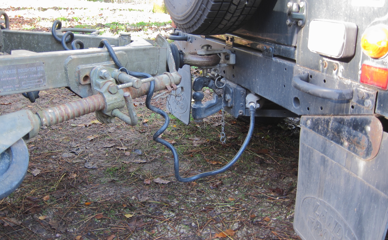

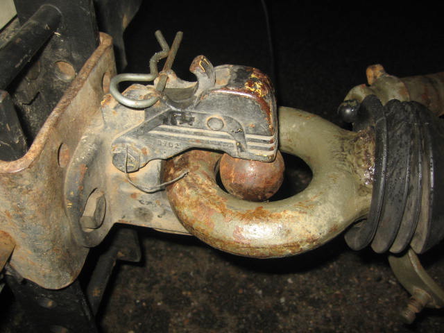

Vous vous rappelez des premières pages de ce sujet ?
Ben, voilà en photo le crochet origine LR avec une Sankey (celle de LØLØ)..
Bon les vis utilisées ne sont pas les bonnes, juste un dépannage, j'ai voulu avoir la Sankey horizontale.
Je confirme que ce n'est pas prévu pour l'anneau des Sankey.....
Re: Quel crochet pour tracter une Sankey ?
C'est certain! :shock:
c'est plus que certain :mrgreen: :mrgreen: :mrgreen:
et ton arrière petite traverse :wink: elle a résisté ?
Messages : 14003

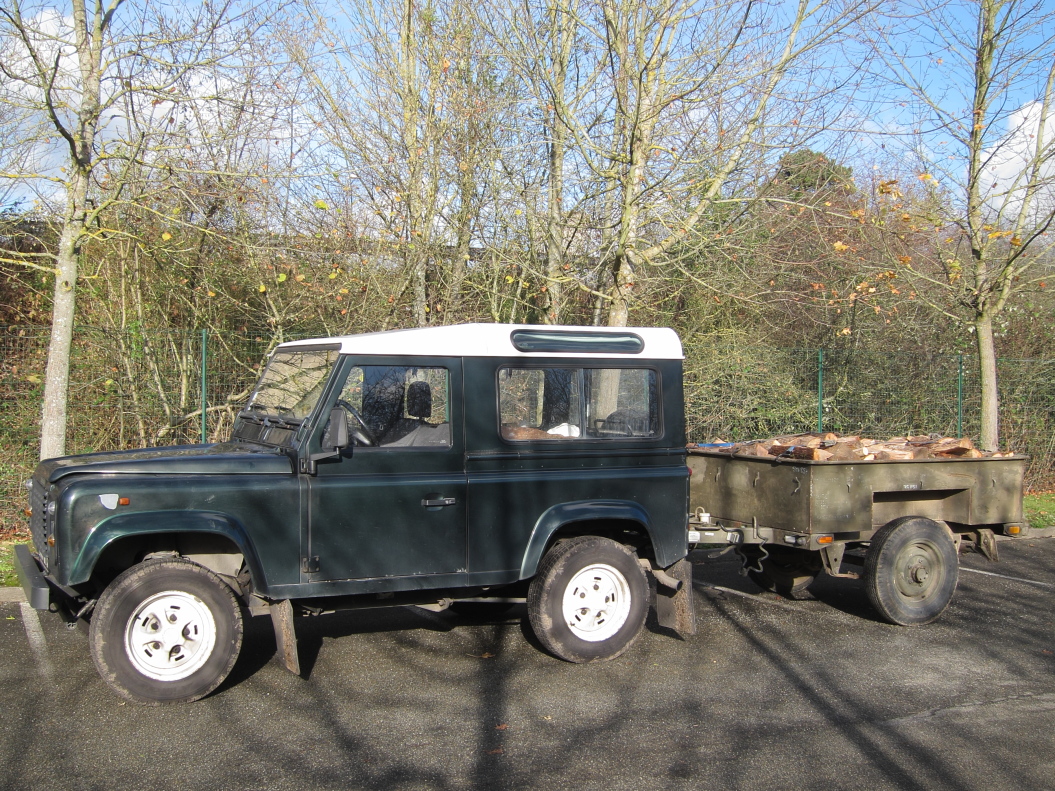

Hier je suis allé rendre la remorque à LØLØ.
Sur les 30 derniers km, la route était en mauvais état et avait plein de ralentisseurs. J'en ai déduis que c'était la cause de l'augmentation du bruit dû au jeu entre l'anneau et l'attelage. Ben non, c'était les vis de fixation dévissées et la traverse très légèrement déformée (peanuts).
Il se peut que la déformation a eu lieu en premier, ce qui a réduit la précharge des vis.
Oui, la traverse n'est pas faite pour encaisser des charges lourdes. Pourtant elle est prévue pour recevoir un crochet NATO...?! :sm11:
