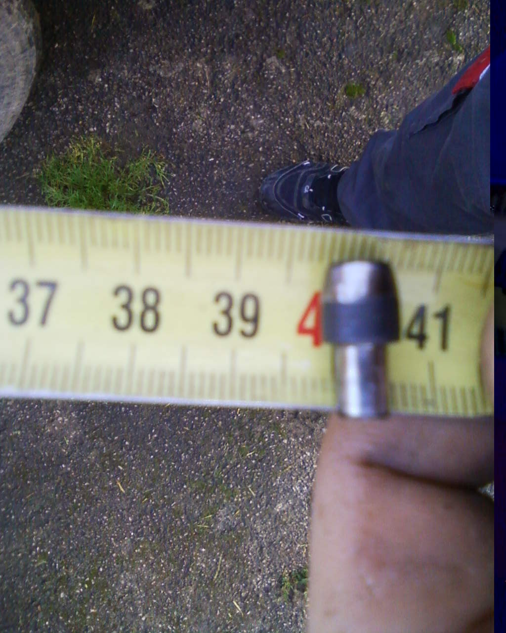

Pour feub, c'est pas ce teton la, j'ai verifié, ils sont tous sur les BT!

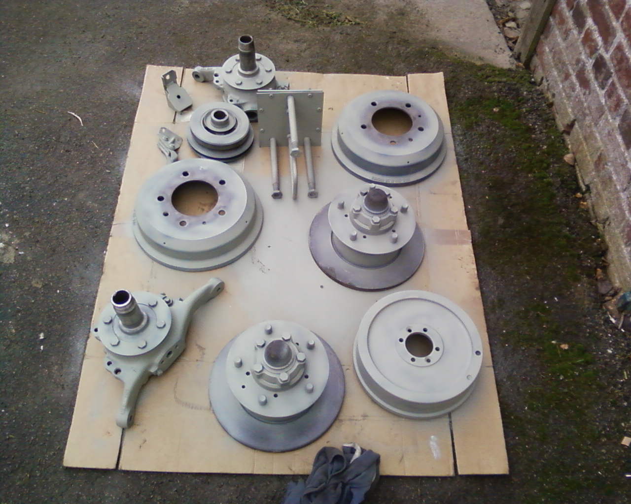

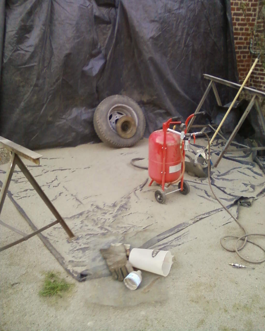

Voici plus de details! Aujourd'hui, gratage et sablage de 5 jantes, du pont arrière, du reservoir (virer l'apret pour voir ou sa fuit!). Demain mise en aprés de tout ca!

t'es trés fort tout ce bazar à sabler, à apprêter, à peindre, sans parler de la météo

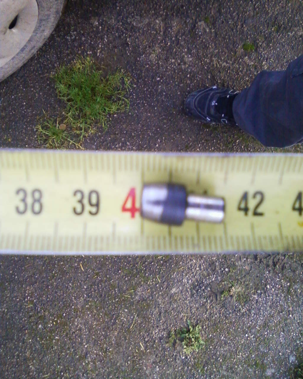

pour le pion de centrage, j'vois vraiment pas t'as pas un petit indice?
bon bravo pour ta resto, tu gardes le cap

Samedi sablage, j'ai fini dans le noir avec les etincelles du sable sur mes pièces pour voir ou je suis! donc sur la fin le boulot été moins bon!
j'ai aussi resablé le reservoir car l'apret avais bouché les trous mais a force d'en enlever, sa donne ca! A voir ce que je pe faire Donc dimanche, mise en appret de tout ce qui a été sablé la veille, enfin ce que j'ai pu car j'ai deja passé les 4 litres!! Hier soir, je me suis fais des cones pour mes ressorts arrières, je sais pas si sa va servir un jour mais bon, si il faut je les aurait, de toute c'est juste trois bout de fer rond de 12mm(desolé pour la photo, il fesais sombre et j'ai oublié d'augmenter la lumière). Et ce soir, gros doute sur la couleur des jantes, noir comme le chassis ou la meme couleur que la carrosserie!

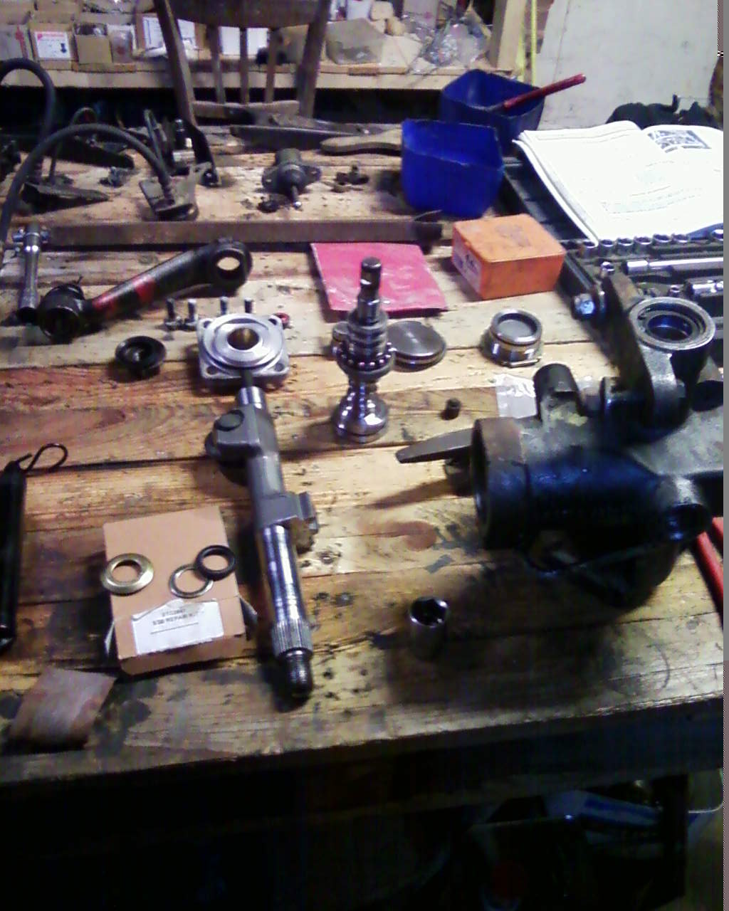

Le week end dernier, avec le froid, obligé de fermer la porte, donc je voiais plus rien alors j'ai commancer par réparer la lumière et me mettre un petit chauffage, aprés j'ai remonté la boite de vitesse ainsi que les commandes de boites. Hier et ce matin j'ai remonté le boitier de direction assisté et il me reste des joints du kit de réparation (un spy, une rondelle de maintient de joint et une rondele cache poussière), Et pour le reglage de la precharge, ils disent un rayon de 31mm, petite combine, j'ai enfilé un silent bloc de support de caisse de disco et c'est niquel! j'ai aussi déposé les injecteurs pour verifier si ils "pissent" pas!

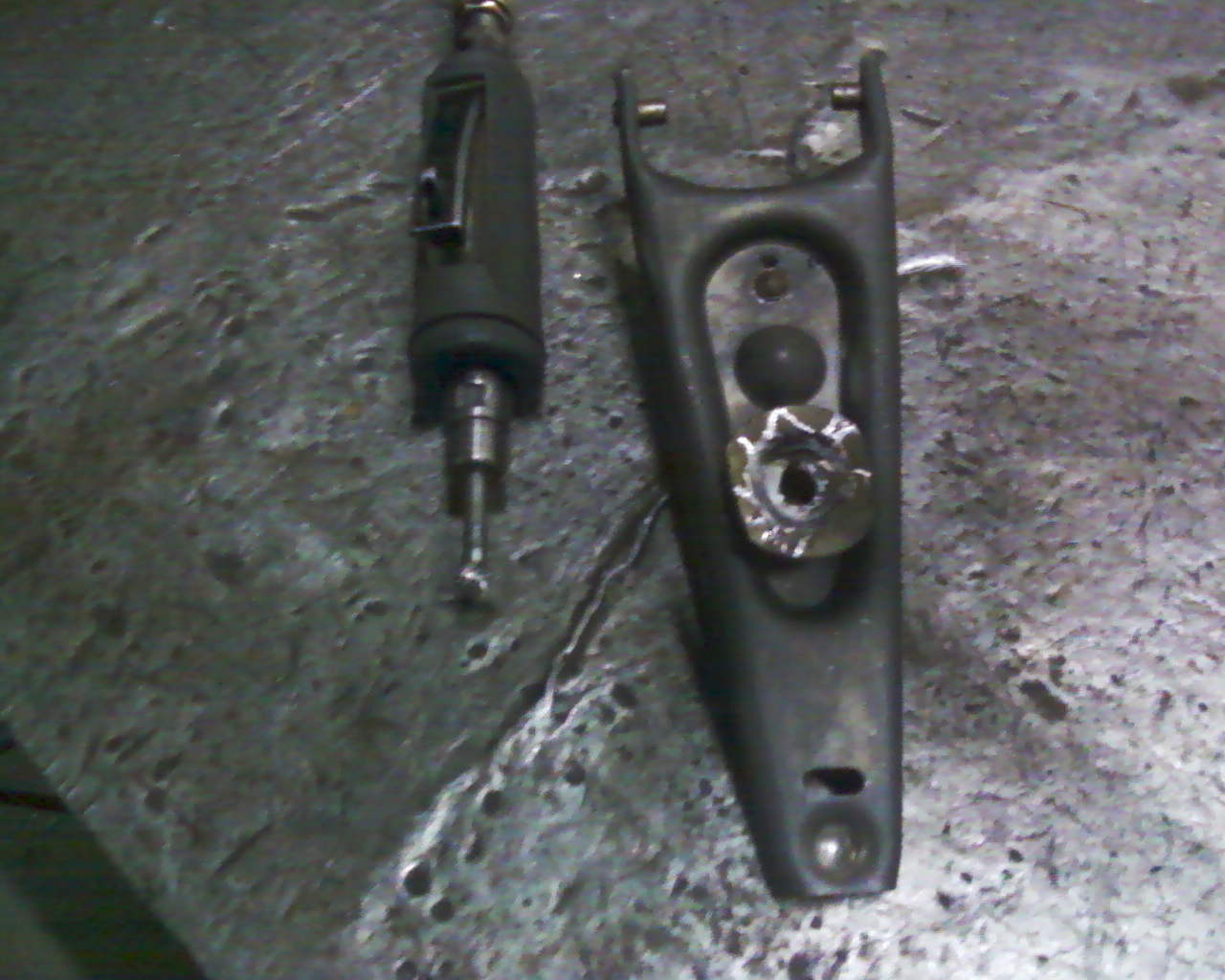

Ce midi j'ai juste fais une rondelle que j'ai soudé sur la fourchette!
Demain, je nettoye le différentiel arrière et ses roulement pour voir réelement les traces sur les roulements.

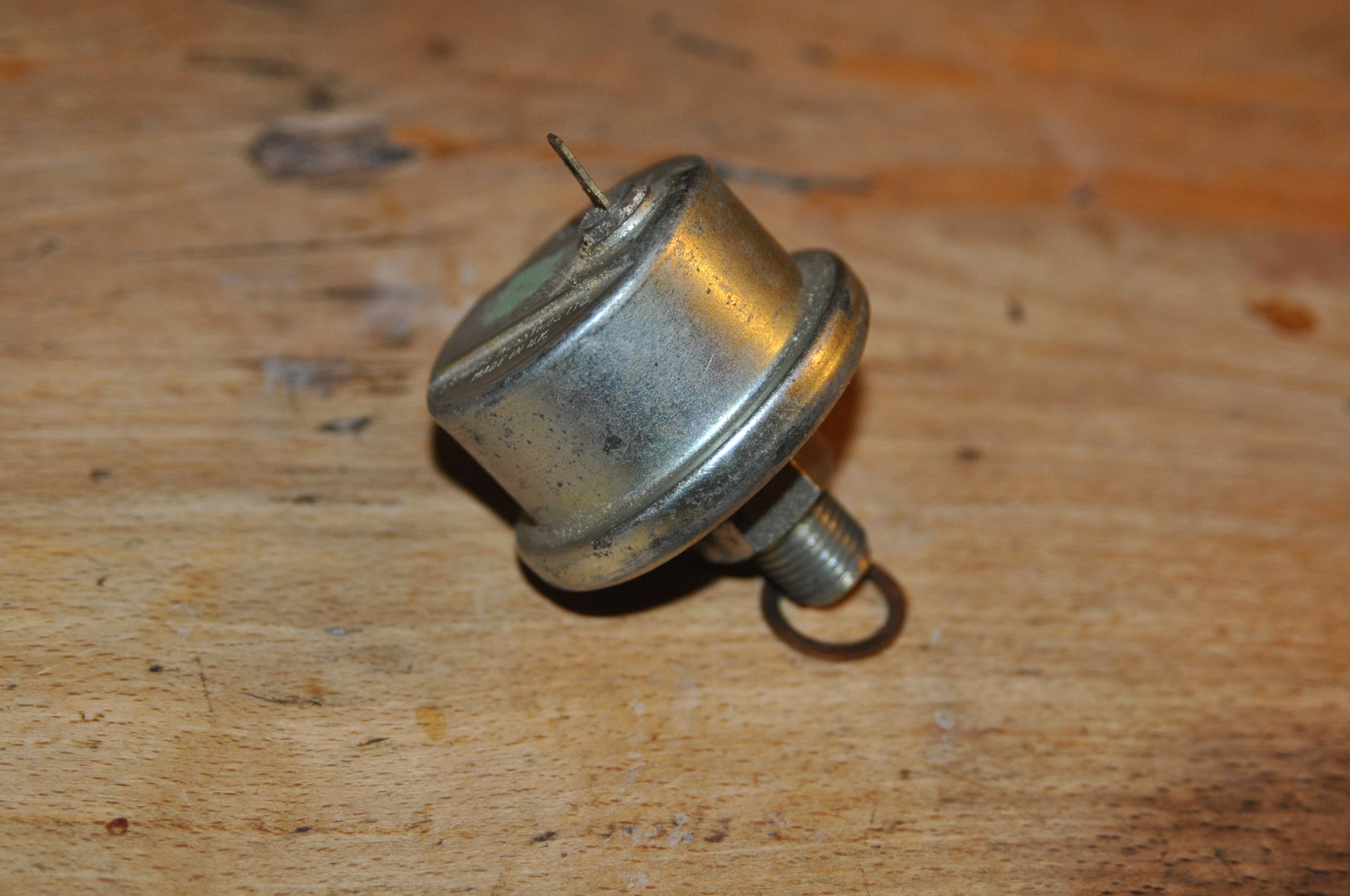

Pour ton mano de pression d'huile, il te faut un "t" a celui du voyant de pression

Salut, oui un T avec un filetage mal de M10X100, pour un mano à capillaire, donc un vrai manomètreSteph 60 a écrit :Pour ton mano de pression d'huile, il te faut un "t" a celui du voyant de pression
Ou bien un filetage femelle M12x125 pour un mano électrique avec une capsule capteur de pression comme celle çi. Il y a eu sur certain range des capsules avec les deux sorties électrique, l'une pour le voyant l'autre pour la pression.

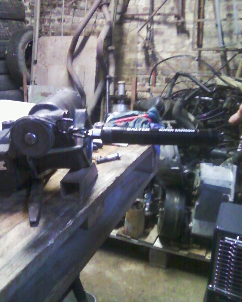

Pour le differentiel arriere, gros probléme, les deux roulements de paliers sont plus qu' hs et la question est, comment fabriquer un outil pour ecarter le pont? J'ai renforcer la fourchette d'embrayage. a+
Pour le reservoir, la brasure, sa va niquel mai la tole se fend un peut plus loin et la grosse fuite! que faire, decouper et ressouder une tole a la place du fond ou en commander un neuf! mais je sais pas quel reference!

Au pied de biche ou au démonte pneu.titi80 a écrit : la question est, comment fabriquer un outil pour ecarter le pont?
j'avais mis une photo de mon forceps à Salisbury quelque part, mais ou ...
Pour le diff il faut cet outillage. Pour ton mano on trouve des sondes de pression + témoin de 0 à 5 bars ou 0 à 10 bars avec tout un choix de filetages chez Gt2i.
http://www.gt2i-classic.com/Sondes_VDO-c-4_319.html
