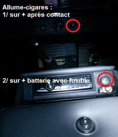

Pour compléter l'information sur le débit de l'alternateur, j'ai implanté un voltmètre à la place de l'allume-cigare *(je ne fume pas !) et il débite 14,5 volts dès que le moteur tourne, même au ralenti ...
Il reste à ce niveau à grande vitesse moteur, et même après plus d'une heure de route, donc, à priori, batterie rechargée ; cela indiquerait-il que le circuit de recharge de la batterie est toujours demandeur d'énergie ?
... La suite au prochain n° !
Ps : en cas de dépose, il n'y a pas de trou dans le tableau de bord, des griffes maintiennent les 3 manos (voltmètre, température et pression d'huile) par l'emplacement de l'allume-cigare.
Un seul regret, la température de l'huile est longue à se déclencher, la sonde se situant à l'extrémité de la sonde de pression d'huile.

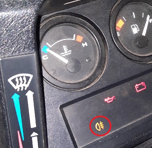

Pour relancer les recherches, on s'est attaché à regarder où trouver des diodes, susceptibles de laisser passer le courant dans les deux sens après l'inversion des câbles de batterie : ça tombe bien, il y en a une pour le feu anti-brouillard !

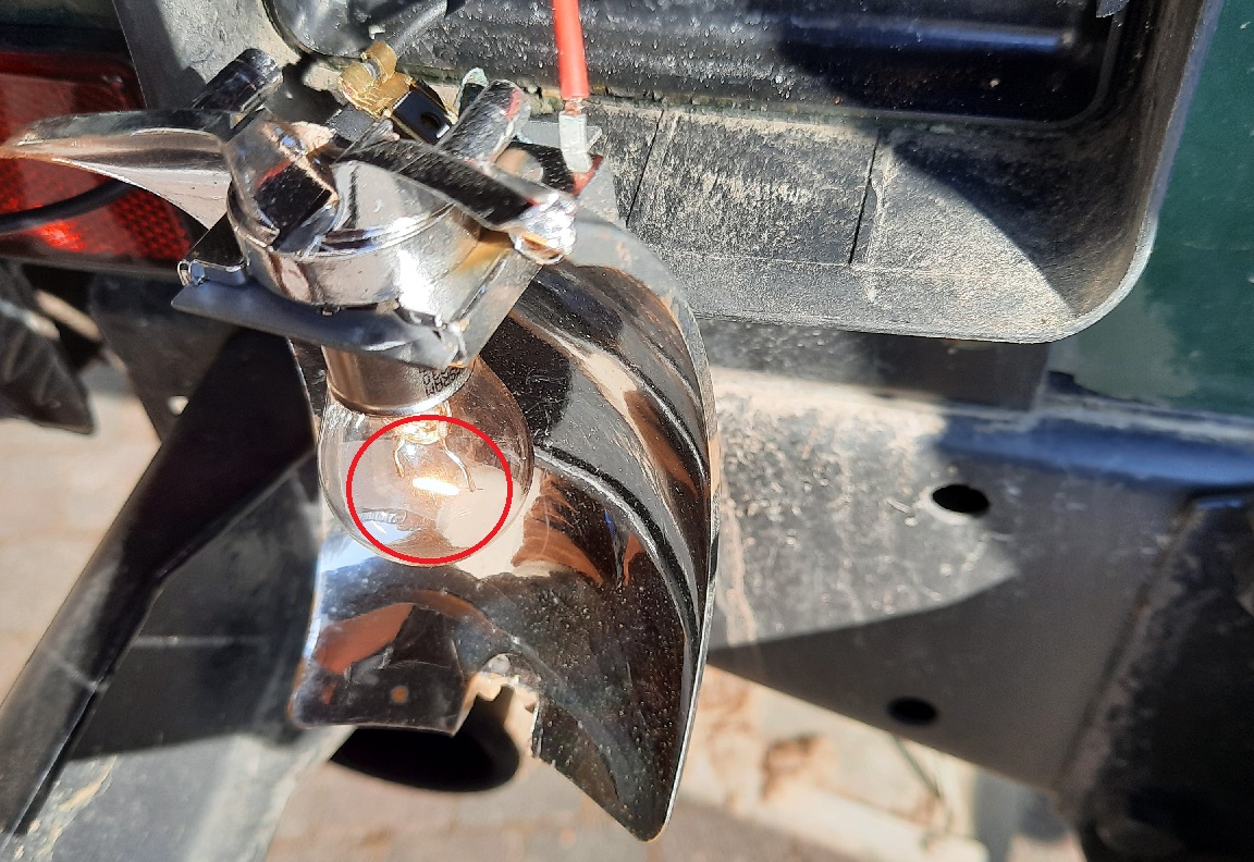

Premier constat : contact allumé, mais moteur coupé, les feux de croisement allumés, j'appuie sur le bouton du feu anti-brouillard : pas de lumière !
Un peu de papier de verre pour frotter le vert-de-gris sur la languette, et l'ampoule fonctionne à nouveau !
Je recommence et voici donc le résultat de mes essais de feu anti brouillard, moteur tournant : je lance le moteur, j'allume les feux de croisement et j'appuie sur le bouton de feu anti-brouillard.
1er essai, le moteur se coupe mais j'ai déjà été échaudé, et je recommence, cette fois-ci, en comptant jusqu'à la fin du préchauffage :
cette fois-ci, le moteur reste allumé et je dois l'arrêter en actionnant les essuie-glaces !
Un essai supplémentaire confirme que le moteur ne s'arrête pas, même quand on a les feux de croisement et le feu anti-brouillard allumés.
Je confirme par ailleurs que le bouton du feu anti-brouillard fonctionne par impulsion et qu'il s'éteint avec l'arrêt des feux de route. Pour le rallumer, il faut d'abord allumer les feux, puis appuyer sur le bouton.

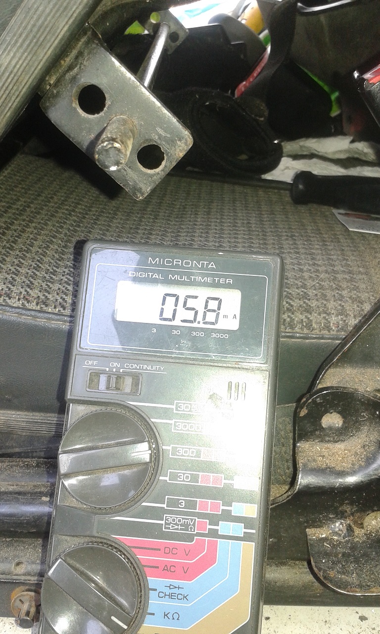

Bonjour Ze Fifi et LeBaron88
Cet après midi, nouveau test, avec différentes échelles de valeur : le multimêtre affiche toujours 0 ... et le courant ne passe pas : la radio ou l'éclairage intérieur ne fonctionnent pas avec le multimêtre en série entre mon câble de masse et la borne négative de ma batterie !
J'ai testé le voltage de la batterie, toujours avec le même multimêtre : au repos, j'ai 12,58 Volts, et 12,49 lorsque j'appuie sur l'éclairage intérieur ou les phares ...
Dois-je en conclure que mon multimêtre est nase pour la partie Ampères ?

Re: Problèmes électriques suite inversion batterie Defender Td5
Sur le mien il y a un fusible pour la partie ampèremètre qui avait grillé. Il faudrait voir dans la notice de ton multimètre si il n'y en a pas un, car à vide il y a toujours un minimum de consommation (montre et circuits électroniques en veille). Surtout si ça te vide la batterie, il y a forcement une consommation

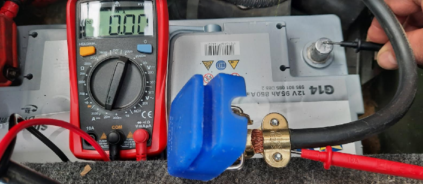

Bonjour Ze Fifi
Ayant un doute à propos de mon multimêtre, j'en ai racheté un ; quel que soit le calibre, 20 MA ou 200 MA, je ne peux déceler de fuite de courant, et lorsque je "titille" le bouton d'ouverture de l'éclairage intérieur, rien ne se passe : pas d'allumage de l'éclairage ... La radio ne fonctionne pas davantage.
En fait, le montage en série ne semble pas permettre le retour du courant par la masse.
Sur quel calibre dois-je brancher mon multimêtre pour trouver cette fuite de courant ?
Je pense à un problème de masse, mal fixée, ou oxydée ? Mais ce problème a déjà été évoqué ...
J'ai regardé l'ECU : les vis de fixation servent-elles à le relier à la masse ? la tôle qui sert de support ne semble pas bien reliée au caisson et au châssis (elle branle un peu, même si elle est solidement fixée).
J'ai l'impression de tourner en rond !
Messages : 889
:? Tu devrais avoir une consommation de courant, un ampèremètre s'utilise en série quand il est dans sa plage de mesure. Quand ta masse est branchée tout fonctionne? Bizarre :(

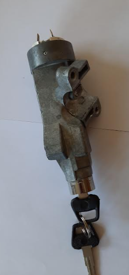

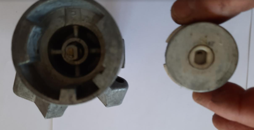

Je déterre ce sujet, car je suis toujours sans solution pour la fuite de courant, et pour arrêter mon moteur sans avoir à provoquer une consommation de courant supérieure à 4,7 volts, en appuyant sur le frein, par exemple ....
Ayant contacté Docteur Land via le site Face de bouc de L....s.Shop à Poissy, on m'a suggéré de vérifier le contacteur du neiman : j'ai commandé un nouveau neiman, après que le magasinier m'ait gentiment proposé de faire un test et de lui retourner si ceci ne changeait rien (mon neiman est celui d'origine, et, à 70 €, pas la peine de s'en priver !).
Voici donc la dépose du neiman, et l'autopsie du contacteur :
Comparaison entre ancien et nouveau neiman :

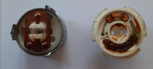

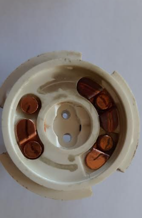

démontage du contacteur :
ouverture du contacteur :
La partie fixe est propre, malgré son âge (c'est le neiman d'origine, et mon Defender Td5 est de 1999), et je constate qu'il n'y a pas de trace de faux contact :
La partie mobile (à gauche) est aussi en bon état :

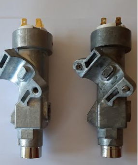

A l'arrière, le ressort et la bille sont en place :
L'axe de commande du neiman fonctionne correctement :
J'ai donc remonté le contacteur dans le vieux neiman, mais, par sécurité, j'ai remonté le neiman neuf sur le véhicule, et sa repose s'est faite sans difficulté.
Conclusion : j'ai changé le neiman, mais celui-ci et le contacteur sont hors de cause ; la panne apparait toujours au moment de couper mon moteur, un courant électrique continue d'alimenter la pompe des injecteurs ...
Ps : j'ai un neiman à vendre, quasi neuf, et à peine rodé : il n'a "que" 250 000 km !!!
Si vous avez une suggestion pour résoudre mon problème de fuite de courant ...

Je n'ai pas relu le sujet en entier, mais :
LandLover110 a écrit : 25/03/2022 18:54 Dois-je en conclure que mon multimêtre est nase pour la partie Ampères ?
Sur ta photo tu es sur un calibre mA (tu utilises la borne mA), il est donc très probable que tu ais fait griller le fusible interne du multimètre.
Pour ce genre de recherche de fuite de courant, il est impératif d'utiliser le calibre 10A (donc le fil inséré à gauche, sur ton multimètre) car les courants peuvent être supérieurs à ce que le fusible correspondant au calibre mA peut encaisser.
J'irai même plus loin: il faudrait installer un coupe-circuit , et prendre les mesures aux bornes de ce coupe-circuit, car à chaque fois que tu mets le contact, tu as le préchauffage qui se met en route, et ce dernier grillera aussi l'autre fusible de ton multimètre. Donc coupe-circuit fermé, mettre le contact, attendre la fin du préchauffage, ouvrir le coupe-circuit, et contrôler la valeur du courant. Puis, couper le contact, et continuer de surveiller le courant. Ensuite, débrancher tous les fusibles un à un, tout en contrôlant le courant ...
On a vu que le contacteur n'est pas en cause.

Il est vrai que j'ai "un peu" modifié ce tableau, par l'ajout de différents accessoires : sur mon cubby box j'ai branché en direct la radio, la cibi et un allume cigare, et déplacé le branchement de l'allume cigare d'origine (+ après contact). J'ai aussi tiré des câbles pour installer des allume-cigares dans les coins d'aile arrière, en direct avec fusible, ainsi que le régulateur de vitesses (cruise control, comme dans un Discovery, suite au changement de l'ECU, voir plus haut dans ce post).
Je vais tenter de faire un montage avec un coupe circuit, moteur tournant ; une question :
le fait de couper l'alimentation du moteur à la clé avec le neiman risque-t-il d'endommager le circuit électrique du Defender ?

Attention:
LandLover110 a écrit : 04/06/2023 12:49 Volta avait déterminé qu'il y a bien une consommation de courant continu de 4,7 volts
Si tu as une consommation de courant, elle ne se mesure pas en Volt mais en Ampère
LandLover110 a écrit : 04/06/2023 12:49 Il est vrai que j'ai "un peu" modifié ce tableau, par l'ajout de différents accessoires : sur mon cubby box j'ai branché en direct la radio, la cibi et un allume cigare, et déplacé le branchement de l'allume cigare d'origine (+ après contact). J'ai aussi tiré des câbles pour installer des allume-cigares dans les coins d'aile arrière, en direct avec fusible, ainsi que le régulateur de vitesses (cruise control, comme dans un Discovery, suite au changement de l'ECU, voir plus haut dans ce post).
Je commencerais par regarder de ce côté: sans schéma complet et détaillé de tes montages, on ne peut pas dire grand'chose, sauf qu'il y a quand même un risque élevé que tu aies accidentellement relié un de tes fils "+ après contact" à un fil "+ permanent" quelque part dans le véhicule, ce qui aurait comme résultat que ton contact moteur reste allumé en permanence, avec ou sans la clef dans le neiman. Donc impossibilité de couper le contact, impossibilité de stopper le moteur.
Il y a aussi la possibilité, plus insidieuse, que tu aies relié un appareil sur le + après contact, un autre appareil sur le plus permanent, que les masses de ces deux appareils soient reliées entre elles, mais qu'elles ne soient pas reliées proprement à la masse du véhicule. La conséquence est que la masse commune (et flottante) agit comme un point sous tension, pour tous les éléments du véhicule qui seraient en théorie alimentés en + après contact (y compris le moteur, donc). Cela signifie toutefois que tu as un assez gros consommateur sur un de tes + permanents, ça doit être facile à trouver et à isoler
LandLover110 a écrit : 04/06/2023 12:49 Je vais tenter de faire un montage avec un coupe circuit, moteur tournant ; une question :
Je ne comprends pas le sens de la question, mais dans tous les cas, il ne faut jamais interrombre la connexion du + batterie avec l'alternateur quand le moteur tourne, sous peine de flinguer l'alternateur. Donc si tu installes un coupe-circuit, n'ouvre jamais le coupe-circuit quand le moteur tourne (à moins d'utiliser un coupe-cricuit avec protection d'alternateur). Si tu n'arrives pas à arrêter le moteur au neiman, il faut passer une vitesse (5ième), freiner, et embrayer pour forcer le moteur à caler, puis couper l'alimentation électrique à l'aide du coupe-circuit.
