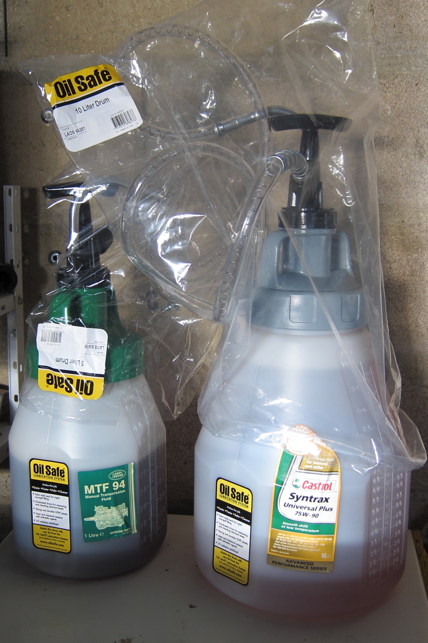

Perso j'utilise la Castrol Syntrax Universal Plus 75W90, qui est GL-5, GL-4 et MT-1, pour mes ponts et ma BT du Def, la BV et pont de ma moto BMW.
J'achète chez www.lubonline.fr.
Et je remplis un de mes contenants SKF Oilsafe :sm11: http://www.landroverfaq.com/download/fi ... &mode=view

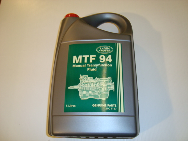

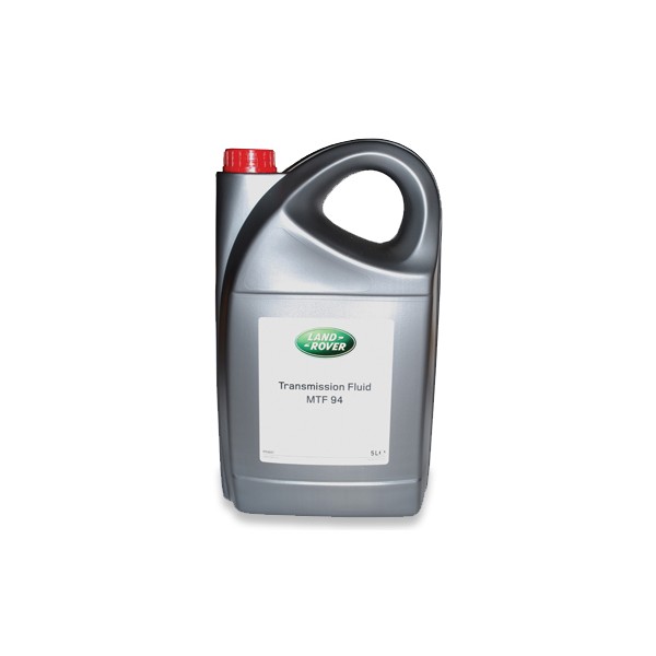

J'ai une petite question concernant la MTF94.
Jusqu'à présent, les emballages sous lesquels je la trouvais étaient comme ceci:
Depuis quelques temps, on en trouve sous un emballage comme ceci:
Comme on est souvent confronté à des pros qui nous assurent qu'il est inutile d'utiliser cette huile, qu'il vaut mieux mettre de l'ATF, ou de l'huile moteur sur le mode "si si je vous assure, ça marche très bien, nos clients sont satisfaits" :mrgreen: , que la MTF94 est une huile relativement chère, je me suis demandé s'il n'y avait pas un risque qu'un plaisantin s'amuse à fourguer une huile qui n'a rien à voir avec la Texaco, et qu'il y colle un autocollant et une référence LR, comme cela se fait parfois sur les pièces détachées.
A cela s'ajoute que les tarifs les moins chers trouvés sur le net sont toujours associés à la deuxième photo.
Comme on ne le saura jamais, ma question ici est donc de savoir si certains d'entre vous ont déjà eu des bidons de la deuxième photo, en concession?

kebir31 a écrit : Comme on ne le saura jamais, ma question ici est donc de savoir si certains d'entre vous ont déjà eu des bidons de la deuxième photo, en concession?
La dernière fois que j'en ai acheté pour renouveler mon stock (il y a deux ans), le bidon était du type première photo.
Je devrais en acheter bientôt.

Je suis passé en concession aujourd'hui.
Donc j'ai la réponse à la question de Kébir31.
La photo du haut c'est l'ancienne étiquette et la photo du bas, c'est la nouvelle.
