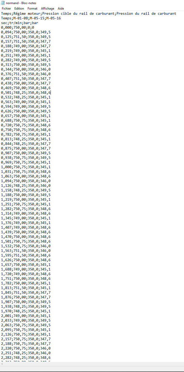

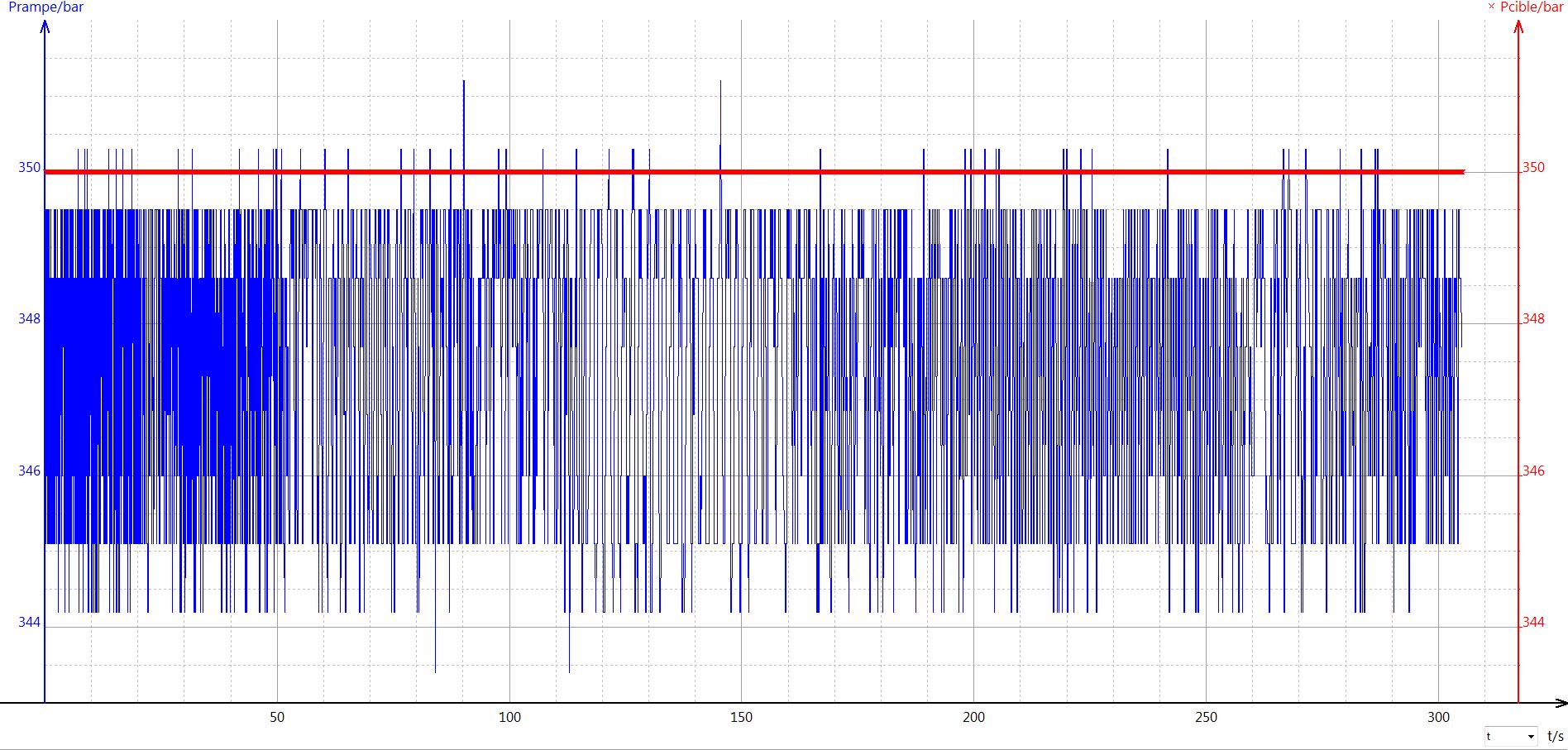

Bon, j'ai relevé ce que tu as demandé.
Mais je n'ai pu le sauver qu'en fichier txt.
Pour le fichier complet sur 5 min, envoie moi ton e-mail. L'extension .txt n'est pas accepté ici comme fichier attaché.

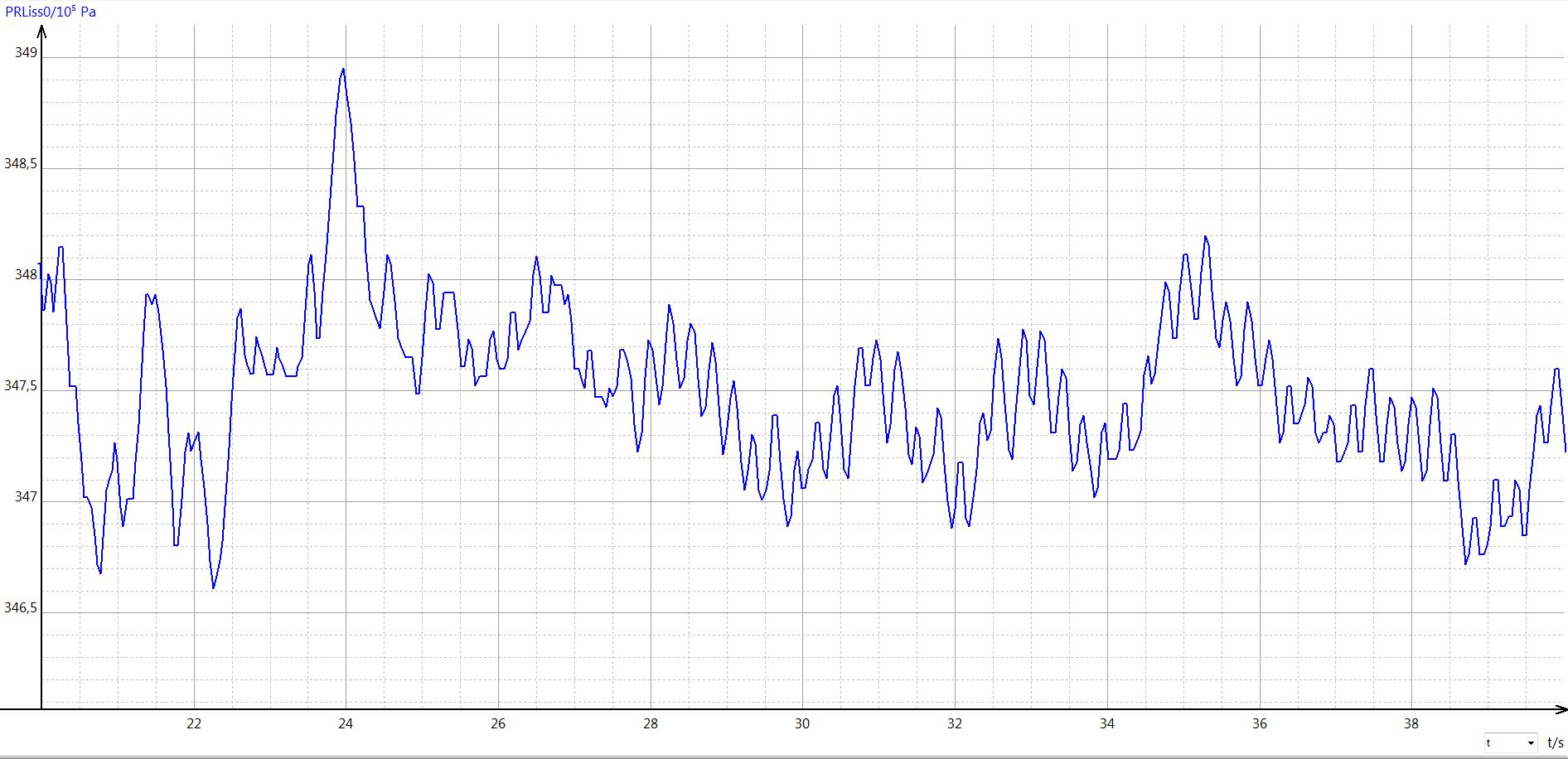

Lorsque je détaillerai les analyses, notamment celles du Toy, nous verrons qu'au risque 5, c'est à dire 95% de valeurs contenues dans un intervalle donné, on a :

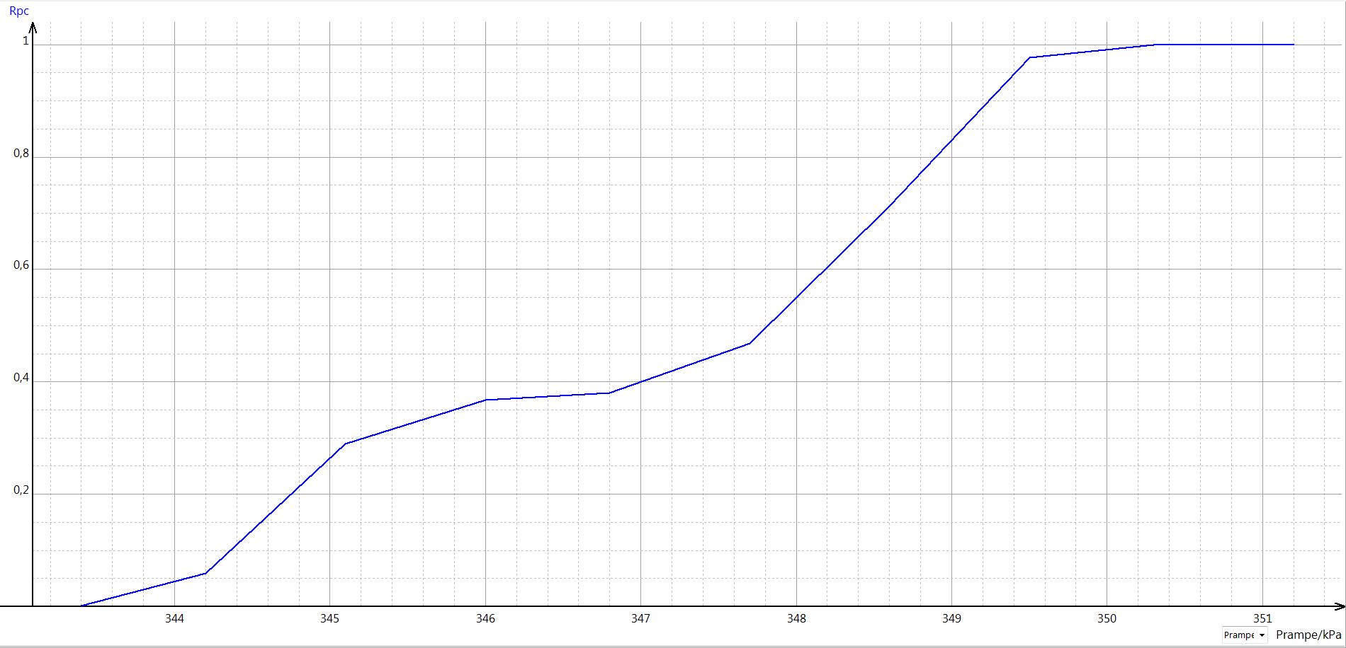

  • fourchette basse : 344 bars
  • fourchette haute : 349,6 bars
  • moyenne sur l'intervalle de confiance (la fourchette en question) : 347,2 bars.
Pour le reste, toujours sur le Toy, la pression de consigne (350 bars) est respectée à un poil moins de -0,8% près et la régularité est voisine de 100%.
Autrement dit, le moteur peut travailler sur une base saine, alors que sur le Ford, la régulation du ralenti doit repasser derrière la régulation de rampe en ajustant les corrections injecteurs pour tenir les 800 t/mn.
Invisible pour le conducteur mais inélégant du point de vue logique des systèmes et, surtout, très risqué, notamment en cas de brusques changements de charge (couple demandé au moteur).
En résumé, le contexte semble bien différent pour le Ford et, honnêtement, je ne comprends pas pourquoi.

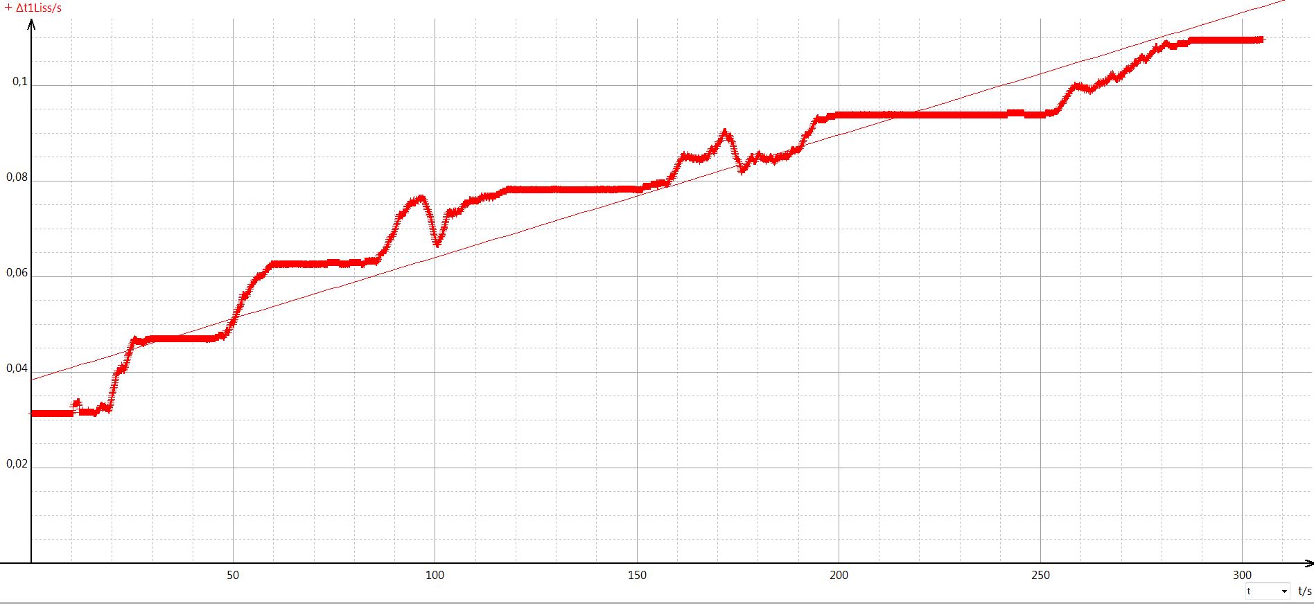

Une interface de diagnostic embarqué (OBD) peut être assimilée à un numériseur : il n’y a pas de différence fondamentale avec un oscilloscope numérique.
Premier point : la résolution.

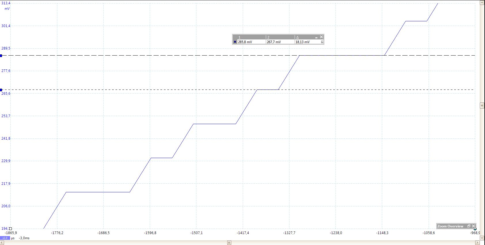

Les informations manipulées par le système (le calculateur du véhicule) sont restituées sous un format informatique précis, faisant appel à un nombre plus ou moins élevé de bits, chaque bit pouvant prendre la valeur 0 ou 1.

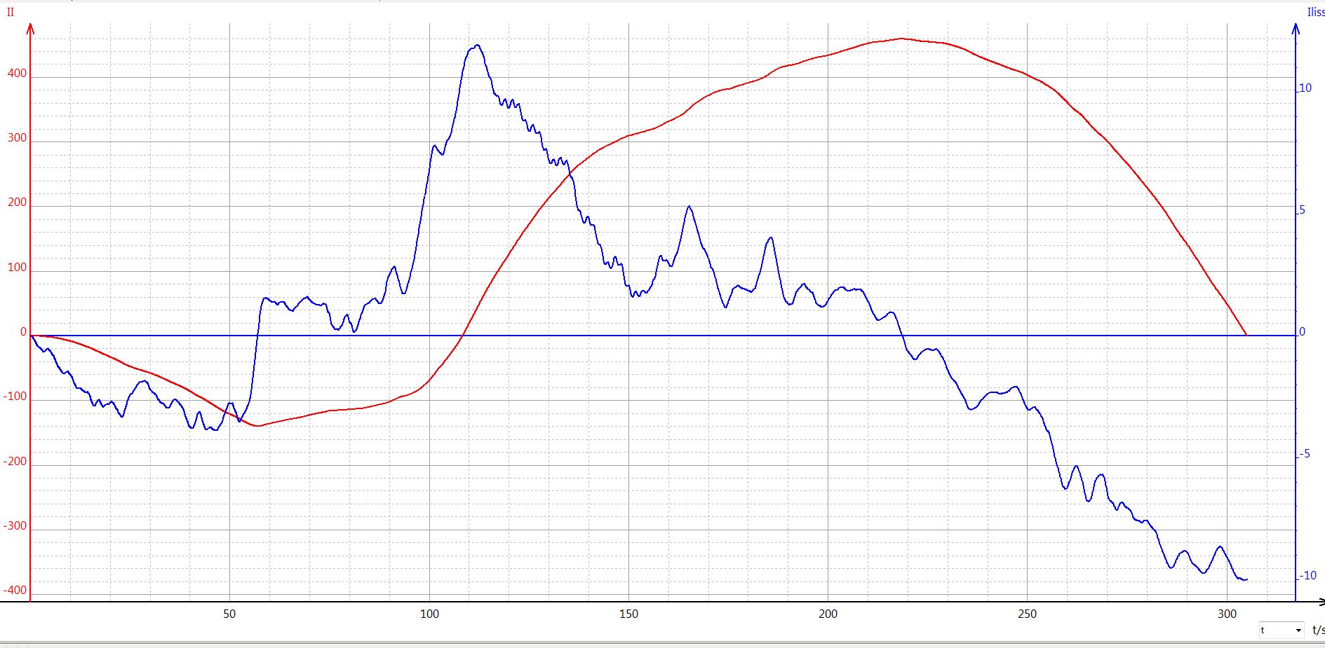

Ainsi, si l’on code une tension sur 8 bits, le potentiel du nombre binaire en question est égal à 2 élevé à la puissance 8, soit 256 valeurs différentes possibles. En pratique, si on veut mesurer une tension comprise entre 0 et 12 volts avec ce système, les tensions restituées seront 0, 0,047 V, 0,094 V, etc. et ce jusqu’à atteindre 12 volts.
La représentation graphique obtenue est donc une courbe en marches d’escalier. En voici un exemple issu d’une mesure à l’oscilloscope :
On constate que l’incrément de tension est, dans ce cas, égal à 18,13 millivolts : impossible d’obtenir plus précis dans cette fourchette, sauf à coder sur un nombre plus élevé de bits, ce qui génère une augmentation exponentielle de la taille des fichiers et nécessitera une puissance de traitement en rapport.

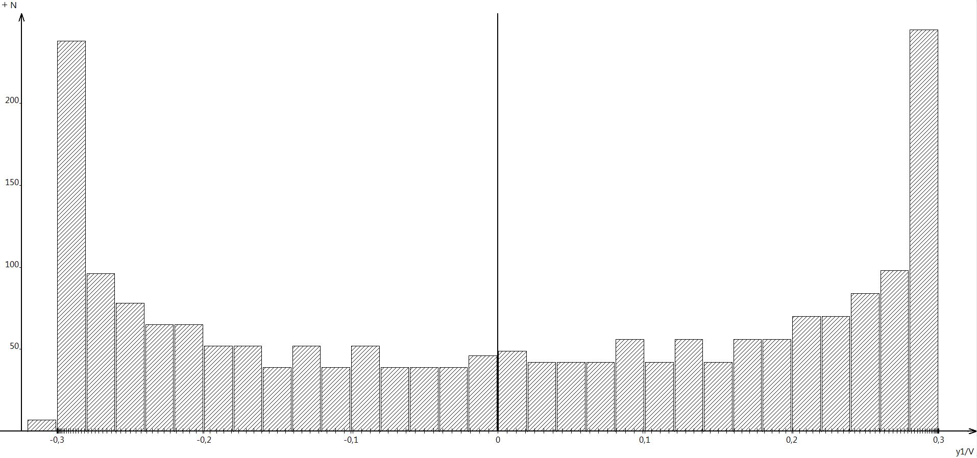

Pour les calculs à venir, qui font majoritairement appel au calcul probabiliste, caviarder une partie des valeurs intermédiaires influence donc la mise en classes.

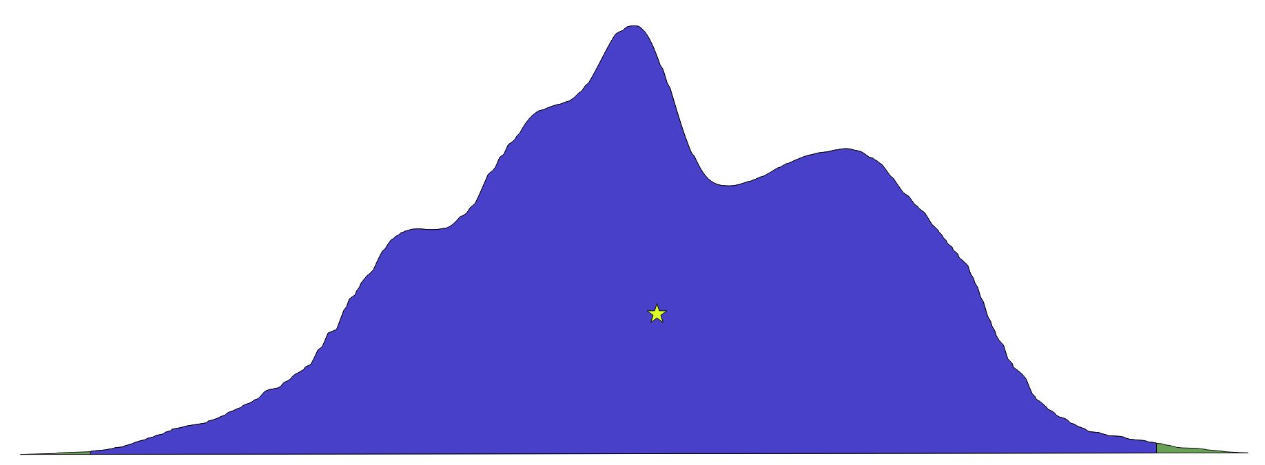

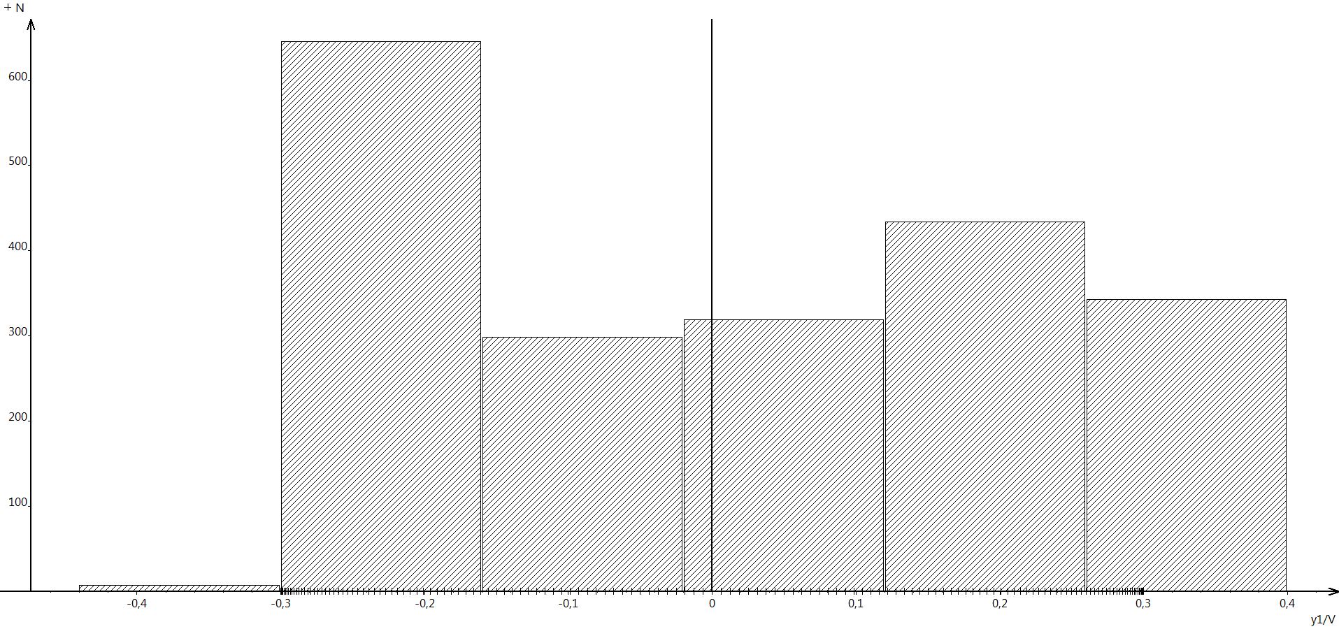

La planche ci-dessous montre ce que donne, pour une même série de données, un découpage en 30 classes :
Et la seconde, ce que donne un découpage en 4 classes :
Dans le premier cas, on voit apparaître un histogramme des classes évoquant une courbe en « baignoire » ; dans le second, on ne voit rien de particulier.
J’ai délibérément forcé le trait pour illustrer le propos, mais on voit bien l’importance des caractéristiques du numériseur pour l’interprétation des mesures.

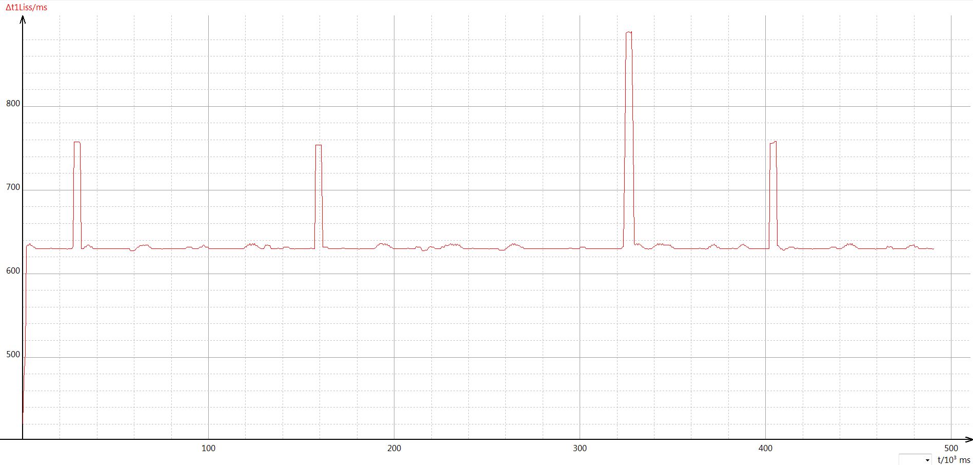

À titre d’exemple, la pression de rampe est connue au dixième de bar près sur les fichiers de Bisnouk et au bar près sur le fichier du Pater. À la décharge des interfaces, la résolution dépend également du calculateur.

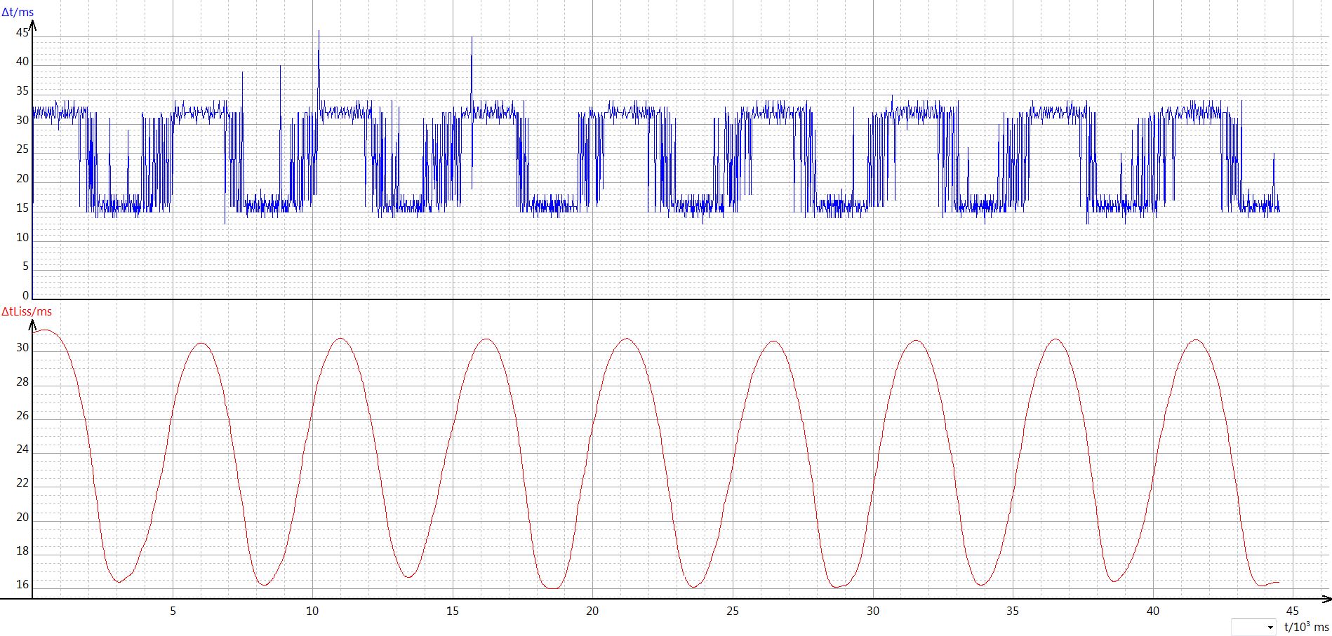

Concernant la fréquence d’échantillonnage, même problème.

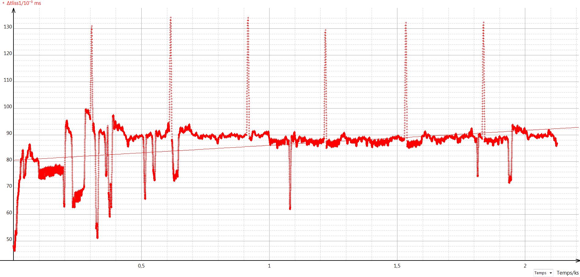

Du côté de Bisnouk, le pas d’échantillonnage moyen est de 634 millisecondes (ms) et on note une bonne stabilité de cette valeur, hormis une poignée de parasites qui parviennent parfois à passer :
Du côté du Pater, le pas d’échantillonnage moyen est de 70 ms, mais dérive dans le temps selon une fonction à peu près linéaire, ce qui n’arrange pas nos affaires compte-tenu de la pente de la droite de régression :
Là, ça m’étonne beaucoup, car j’utilise la même interface (KlavKarr) qui, elle, est beaucoup plus stable.
C’était d’ailleurs un de mes critères essentiels de choix. Donc soit tu as utilisé un smartphone, qui ne tient pas nécessairement la cadence en termes de transmissions un peu longues, soit une liaison Bluetooth, sans doute atteinte de la même limite.
En fait, je m’attendais à un résultat de ce type — pris au hasard dans mon fouillis — et qui couvrait un enregistrement de plus d’une demi-heure, la moyenne du pas d’échantillonnage étant de 87 ms :
La palme de l’exotisme revient à l’interface d’Imer : bien qu’opérant comme Bisnouk avec un Forscan, son interface électronique (probablement un ELM 327, mais sans doute implanté dans une circuiterie différente de celle utilisée par Bisnouk) a un comportement assez surprenant. Sur la planche ci-après, on voit en partie haute le cadencement brut et, en partie basse, le résultat obtenu après avoir shooté la courbe au Botox.
C’est la première fois que je voyais un cadencement se présenter comme une fonction sinusoïdale du temps. Un peu osé, le concept, surtout que la fréquence d’échantillonnage moyenne (23 ms) était plutôt intéressante…
Les performances du BAS d’Escanogat m’intéressent donc, car je ne pensais pas qu’une telle diversité puisse exister dans le domaine pourtant relativement balisé — c’est du moins ce que je croyais — des interfaces OBD.
Perso, je ne trouve pas cette situation très saine, mais la boîte à clous logicielle que je me suis constituée dès qu’il m’est apparu possible de ne plus devoir gratter des programmes ciblés pour répondre à mes besoins, rend ces considérations assez secondaires.

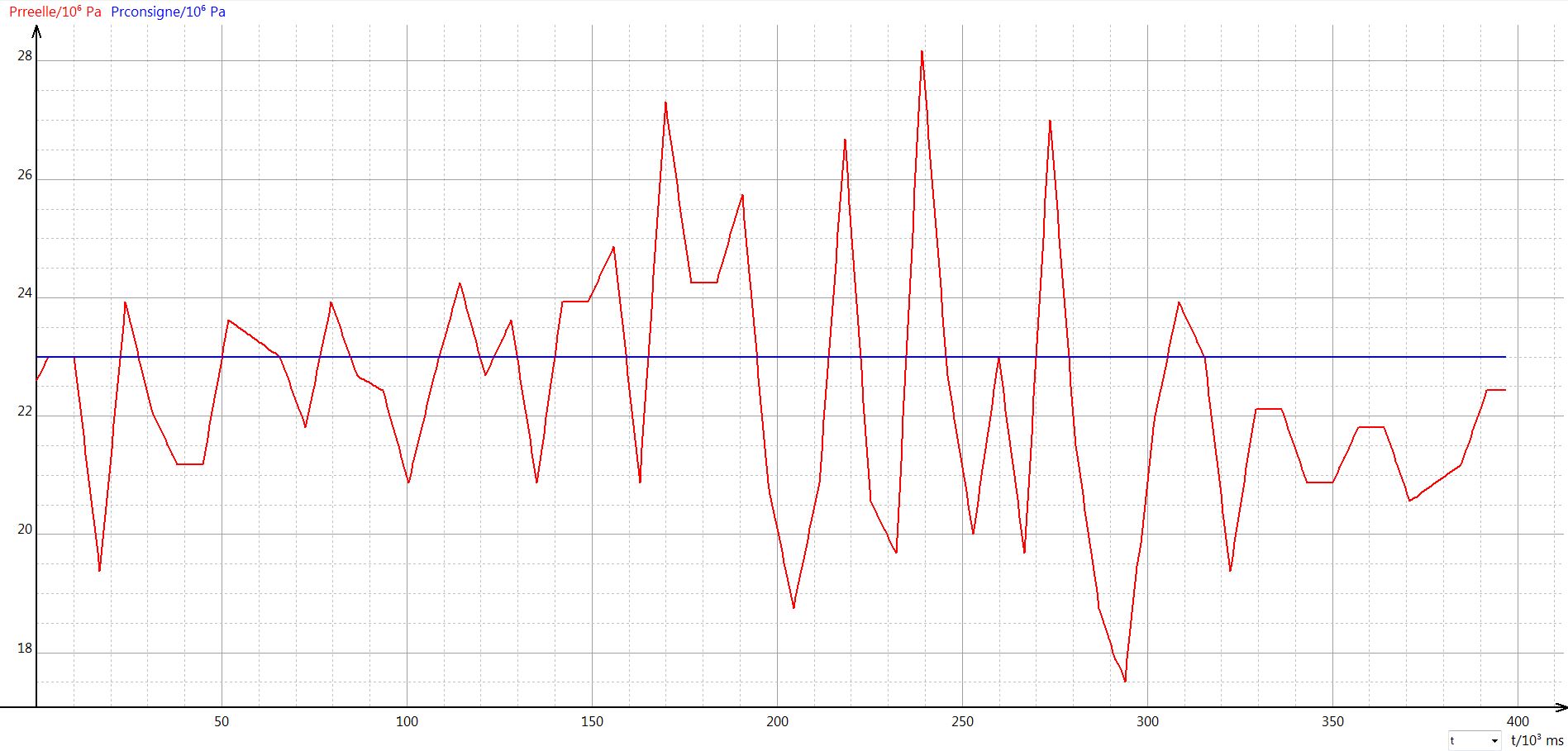

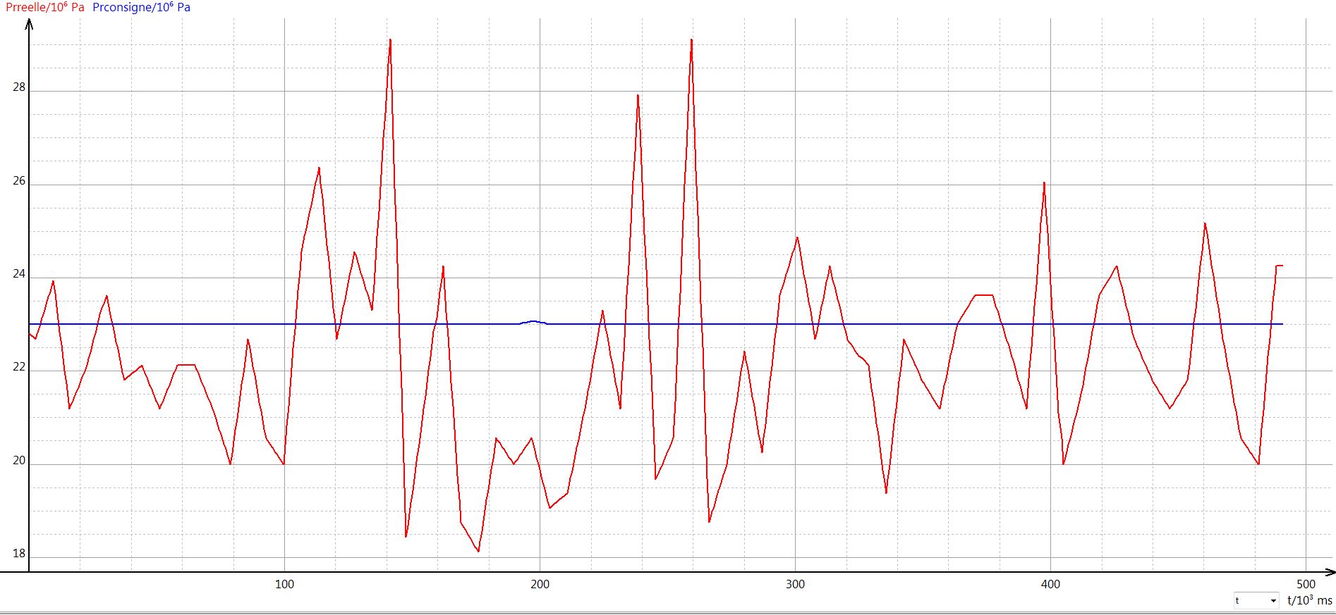

Commençons par le Puma (Bisnouk, c’est ton enregistrement 5 du second tour de mesures que j’ai repris). La présentation retenue à ce stade correspond à ce qu’on verrait sur l’écran d’une « valise de base » :
On constate que la pression de rampe (Prreelle, en rouge) fluctue grosso modo entre 180 et 290 bars et on pressent qu’il s’agit d’une vague fonction périodique du temps. Il apparaît également — et cette info est capitale, car on verra que ce n’est pas le cas pour le Toy — que la pression de rampe semble centrée sur la pression de consigne (Prconsigne, en bleu).
A vue de nez, tout semble normal sur cet enregistrement qui dure un peu plus de huit minutes et totalise 770 lignes.

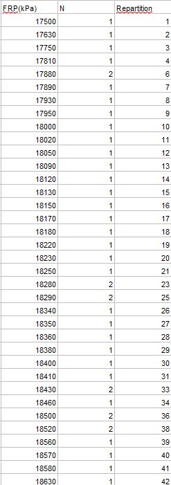

Le socle de l’affaire s’apparente à un tableau de ce type :
Il faut bien voir qu’à présent, la donnée ne se présente plus — comme c’était le cas pour la planche présentant ce qu’affiche une valise de base — comme une fonction du temps : seule la ventilation par classes triées par ordre croissant importe (l’axe vertical représente le nombre d’enregistrements variant de 0 au nombre total d’enregistrements et l’axe horizontal, les classes de pressions relevées).
Pour autant, la variable temps n’a pas disparu, mais elle figure sous une autre forme : en effet, pour « avoir le droit » de passer d’une case à l’autre dans notre grille, il faut ajouter — ou soustraire — l’incrément de temps correspondant à la fréquence d’échantillonnage, soit 632 ms pour les fichiers de Bisnouk et 70 ms pour le fichier du Pater.
Cette notion est capitale car c’est elle qui va nous permettre d’interpréter certaines présentations et données.
De même, comme déjà dit, la fréquence d’échantillonnage et la résolution des mesures conditionnent la taille des cases de notre grille : plus la fréquence est élevée et la résolution fine, plus précise sera la restitution informatique de la réalité analysée.
Les données n’étant plus directement rattachées au temps et à la condition que toutes les mesures aient été effectuées dans un contexte rigoureusement similaire, on peut sans problème concaténer les fichiers, autrement dit déverser toutes les valeurs mesurées dans la même lessiveuse.
Pour les fichiers de Bisnouk, cela représente donc cinq fichiers totalisant un peu plus de 3 000 enregistrements, le tout couvrant une bonne demi-heure.

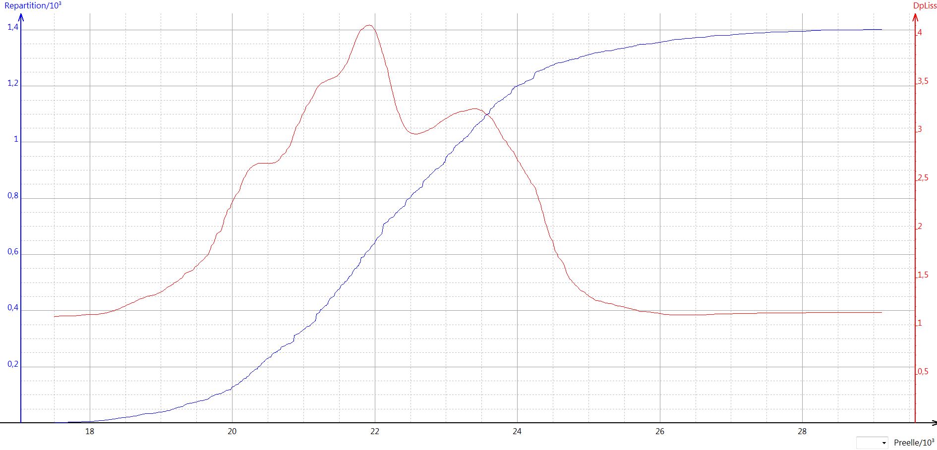

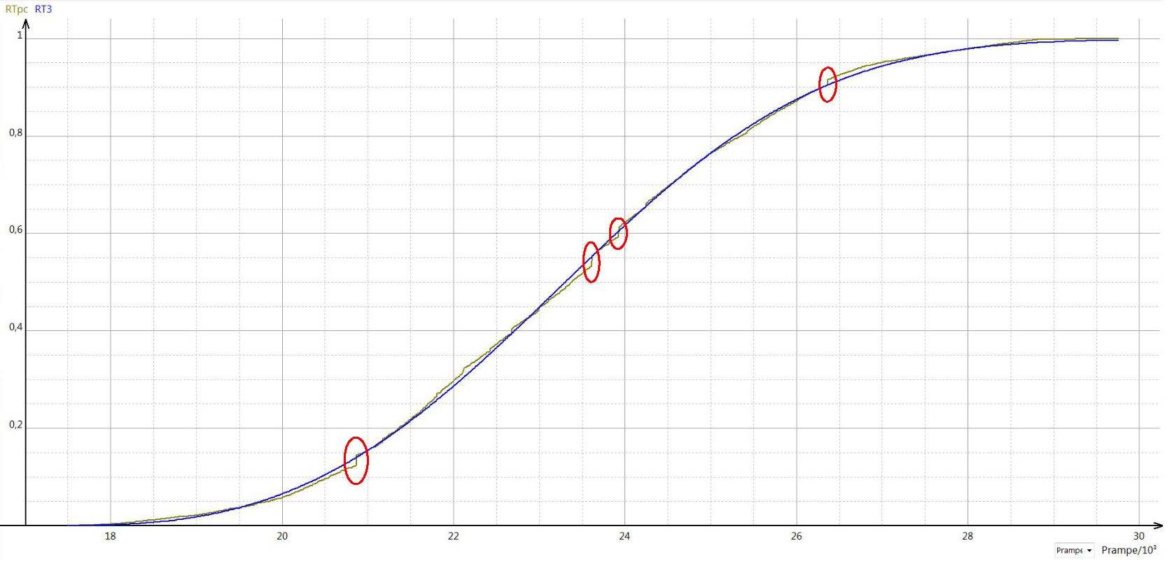

Certes, l’analyse des mesures primaires révèle que la pression de rampe varie tant que la température du moteur n’est pas stabilisée, mais dans ce contexte spécifique, cela n’a aucune importance.
Car ce n’est pas l’intervalle de confiance, autrement dit la plage sur laquelle s’étend l’ensemble des valeurs prises par la pression de rampe, qui nous intéresse — j’en reparlerai plus tard, car je la trouve objectivement beaucoup trop étendue sur le Puma — mais la manière dont le système gère l’ordonnancement des valeurs.

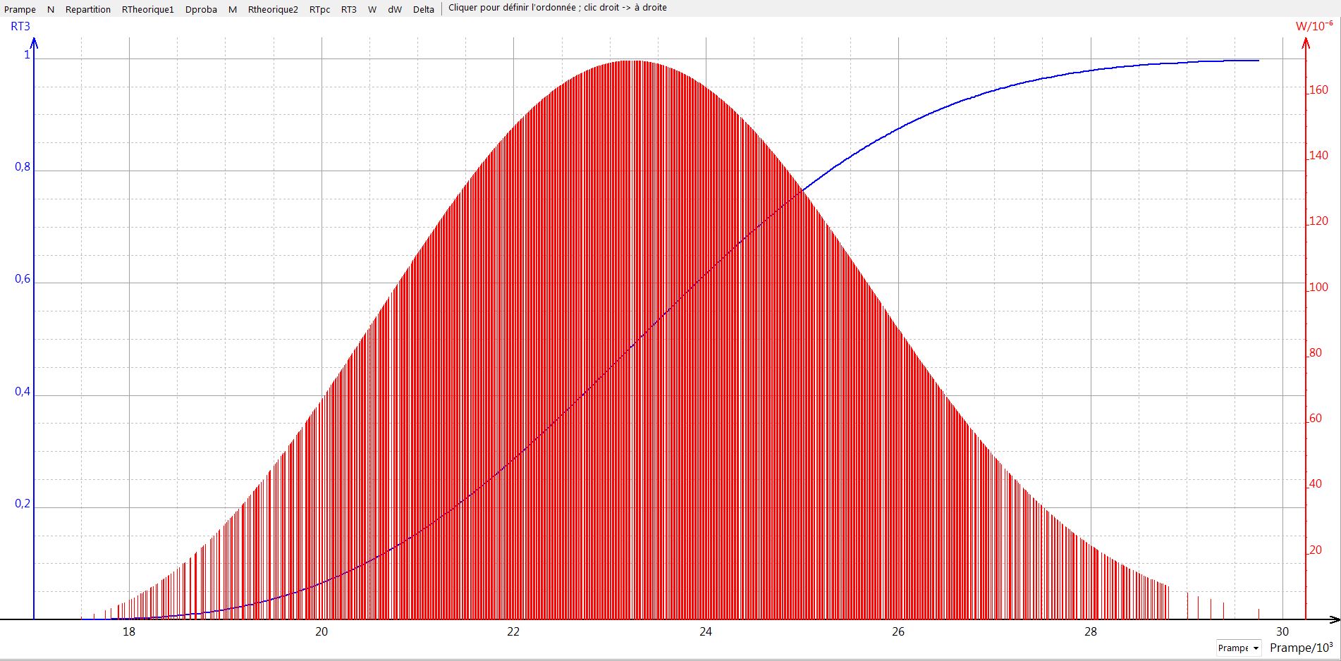

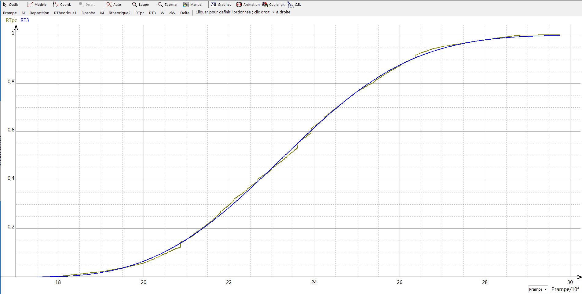

Le résultat de l’exploitation informatique pouvant être mis sous forme graphique, le graphe ci-dessous représente, en gris, le résultat des différentes réorganisations et tris opérés par les moteurs logiciels et, en bleu, la fonction de régression qui colle avec la plus grande précision avec le nuage de points que contient notre grille :
La théorie des probabilités montre en effet que si le nombre d’expériences tend vers l’infini — on pourrait, par exemple, imaginer de répéter la mesure de la pression de rampe au ralenti, moteur chaud, à raison de cinq minutes par jour pendant un an — le nuage de points auquel elle donnera naissance sera alors une fonction continue de la variable mesurée.
L’approche théorique mathématique ayant permis de caler la courbe peut être mise de côté ; pour les amateurs du genre, la meilleure régression est obtenue, comme bien souvent en mécanique, via une fonction de Weibull, laquelle est une exponentielle à trois coefficients. Comme la plupart des fonctions sigmoïdes — du grec Sigma (Σ) comme « Somme » — dont la plus connue est la fonction de Gauss, elle est également appelée, en probas, fonction cumulative ou encore fonction de répartition.
Si la cuisine mathématique ayant permis de caler la régression n’est pas capitale à mes yeux, c’est notamment parce que la fonction choisie nous fournit une référence stable permettant de comparer, en tout point, la courbe des valeurs mesurées avec un référentiel théorique dont la forme est, par définition, « propre ».
Comme dirait Pater, l’affaire dépend largement de l’expérience du bonhomme, mais ce qui accroche immédiatement le regard, c’est la présence sur la courbe (en gris) de plusieurs « coups de serpe » générant une discontinuité mathématique de la cumulative.
La Weibull théorique est représentée par la courbe bleue.
On remarque :
  • que dans les valeurs plutôt basses de la pression de rampe (221 et 235 bars) le coup de serpe succède à un décrochage de la pression de rampe ;
  • qu’aux alentours de 235 bars il traduit, à parts à peu près égales, il se produit un léger décrochage de la pression en amont ;
  • qu’en aval, cela se traduit par une pression trop élevée ;
  • que le coup de serpe précède, dans les pressions élevées (263 bars), un excès de pression.

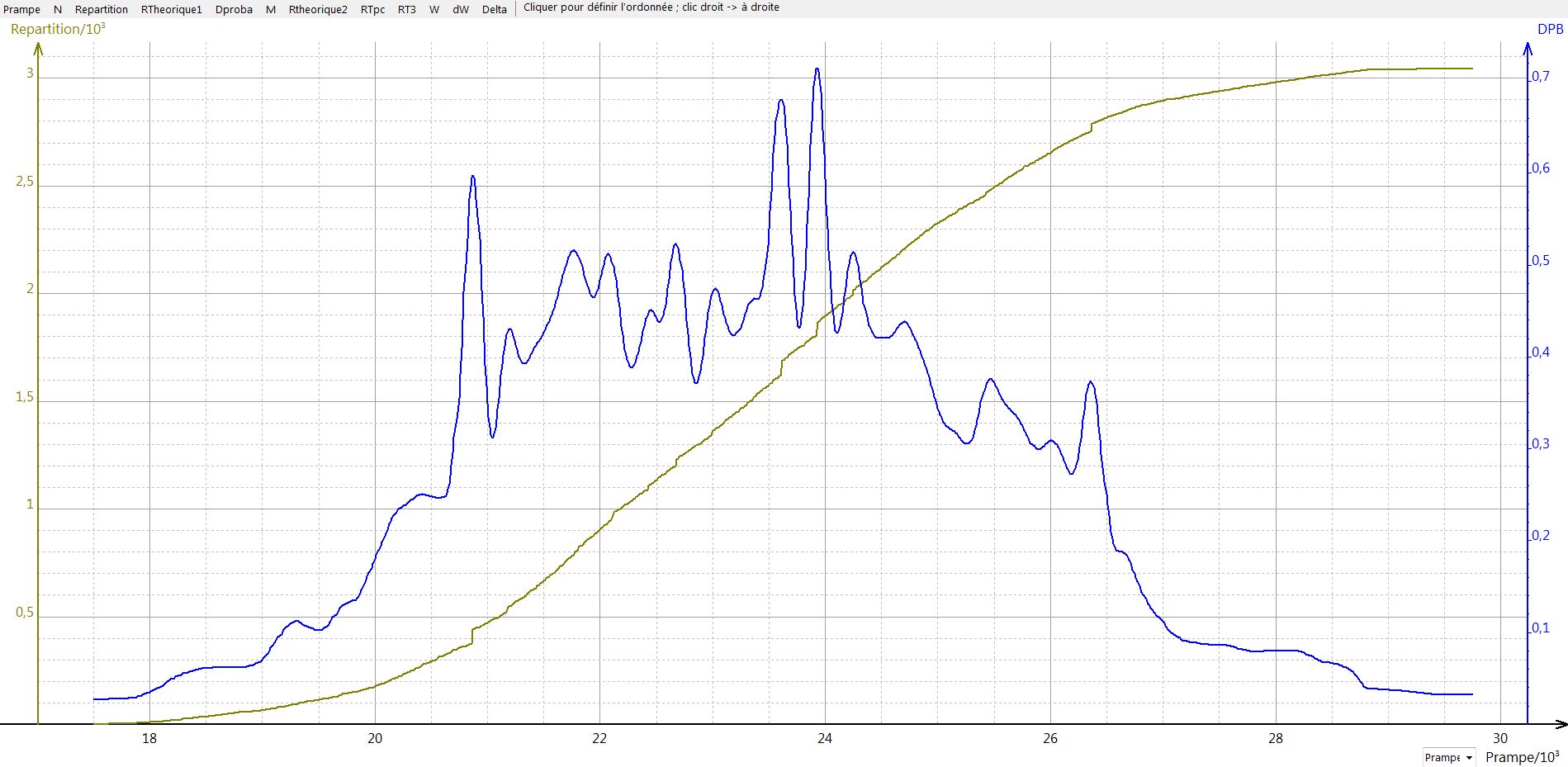

Mathématiquement, une discontinuité constitue une anomalie : reste à en trouver l’origine physique.

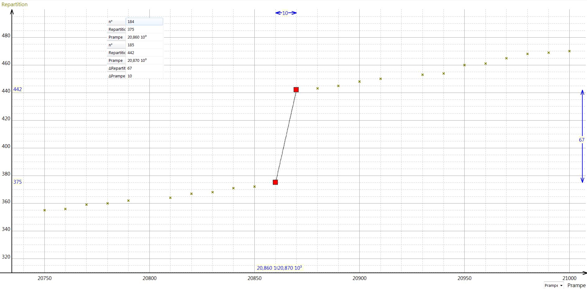

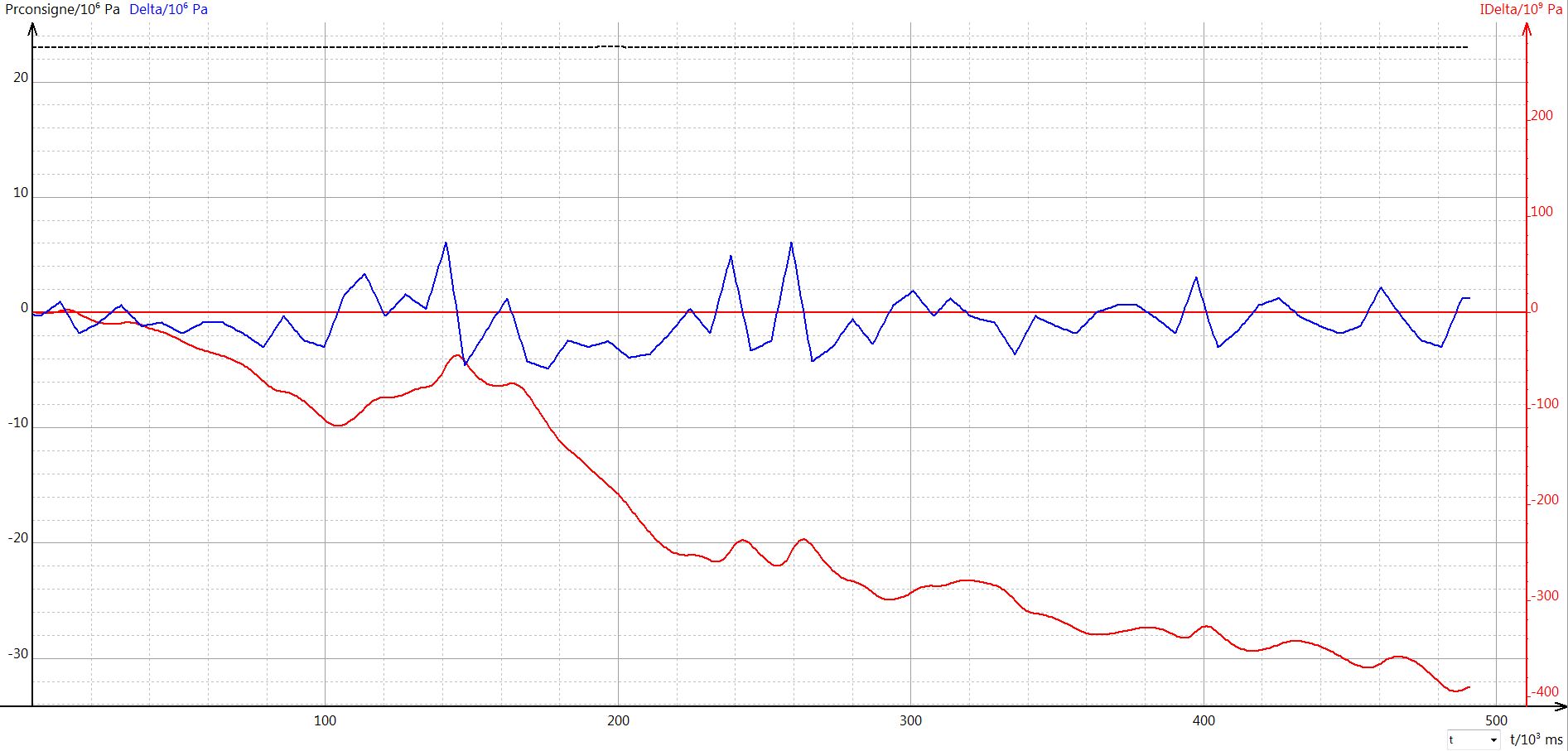

On revient à notre histoire de grille et on va examiner le défaut le plus marqué, aux alentours de 221 bars.
Si on agrandit la zone en question et que l’on remonte aux points résultant du traitement informatique, on trouve qu’entre deux points consécutifs (les n° 184 et 185) situés sur l’axe vertical (ordonnées) il y a une « marche » de 67 cases. En revanche, sur l’axe horizontal (abscisses) les points se succèdent normalement : on passe de 208,6 à 208,7 bars, soit la résolution du numériseur (un dixième de bars).
À partir de là, la conclusion tombe d’elle même : il aura fallu 42 344 ms (67 cases multipliée par la fréquence de l’échantillonnage, à savoir 632 ms) soit un peu plus de 42 secondes pour que la pression évolue d’un dixième de bar, soit peanuts.
En clair, le système de régulation s’est bloqué.
Pour autant, il ne se fige pas réellement durant 42 secondes car, comme on l’a vu tout à l’heure, la pression de rampe n’est plus une fonction du temps, mais l’entrant de la fonction de répartition : il est donc question ici d’une rupture dans la régularité et l’homogénéité de la régulation.

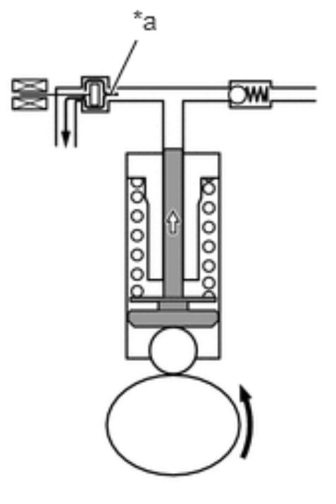

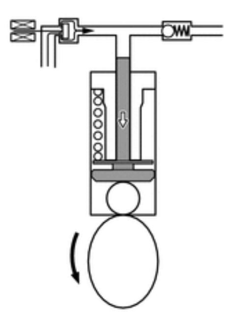

Reste à trouver la cause physique de cette anomalie : le système de génération de la haute pression ne comportant qu’une pompe et sa soupape de dosage (la VCV) le défaut se trouve soit dans la pompe, soit dans la VCV. On observe que sur le Puma, la pompe est du type radial, comme les Roto de naguère. Ce qui signifie que, même en admettant que les pistons de pompe grippent légèrement dans leurs cylindres, ils seraient alors soumis à l’effort généré par l’anneau à cames, qui les débloquera à coup sûr.
Dans la mesure où on observe que les discontinuités de la courbe concernent indifféremment les pressions faibles et élevées, traduisant des sous-pressions autant que des surpressions, on peut en conclure que la pompe est très certainement hors de cause.
Le tout est de savoir si ces discontinuités sont imputables à un grippage de la soupape ou bien si elles ont pour origine sa commande ou les algorithmes chargés de la piloter.

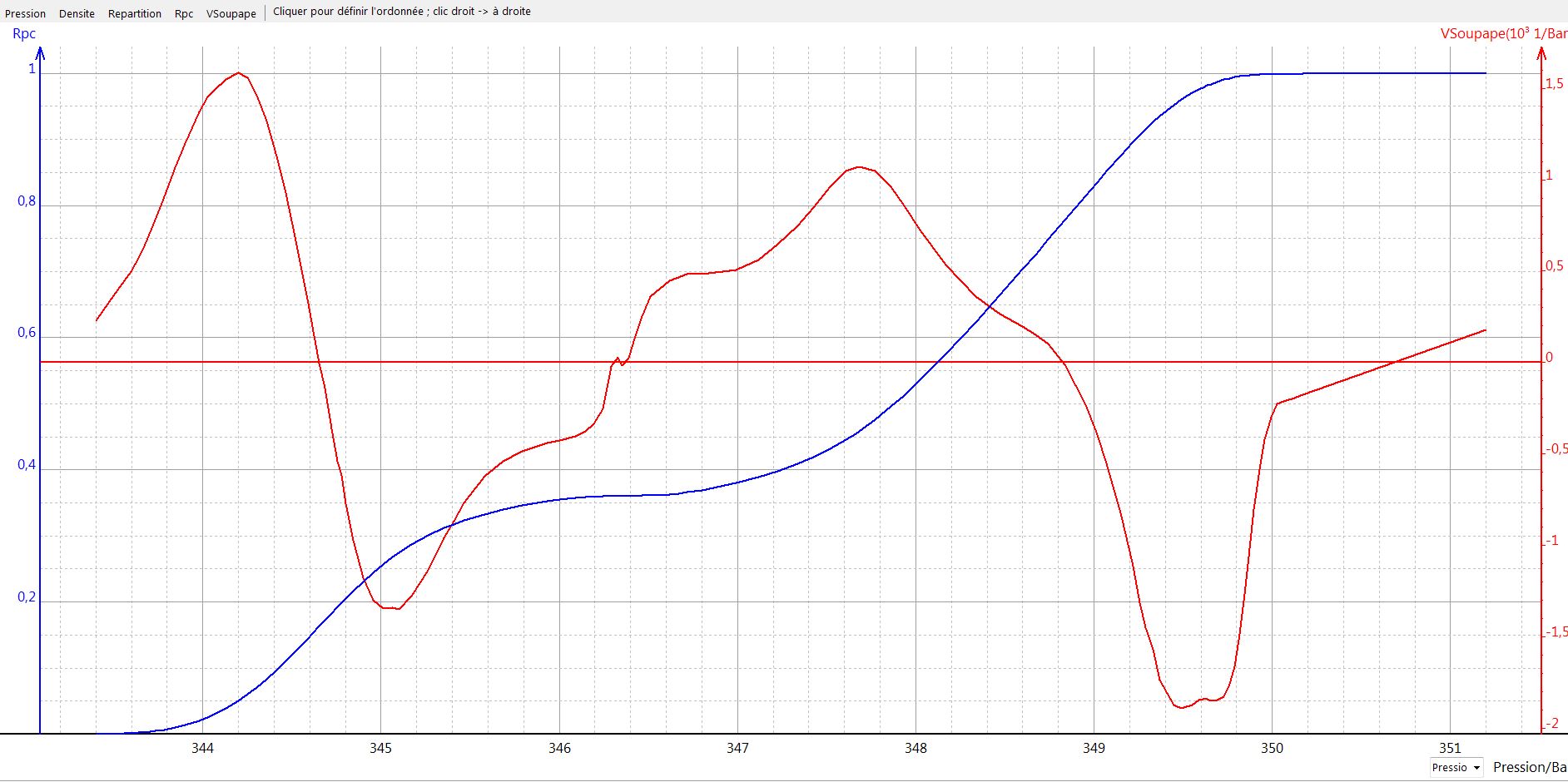

Compte tenu de l’architecture du système HP il apparaît que, dans les conditions particulières du ralenti où tous les paramètres sont constants, la pression de rampe est une fonction de la position de la soupape de dosage et d’elle seule : si la soupape tend à réduire la section de passage du gas oil, la pression baissera ; dans le cas contraire, elle augmentera. En d’autres termes, étudier la pression de la rampe en tant que fonction du temps revient à étudier le comportement de la soupape.

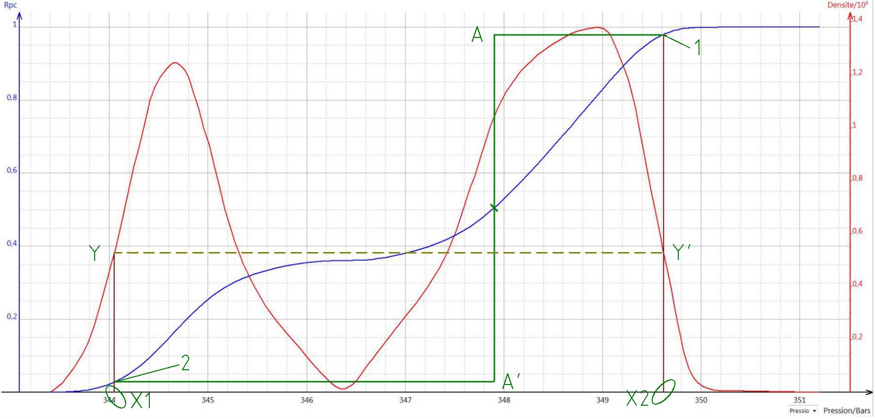

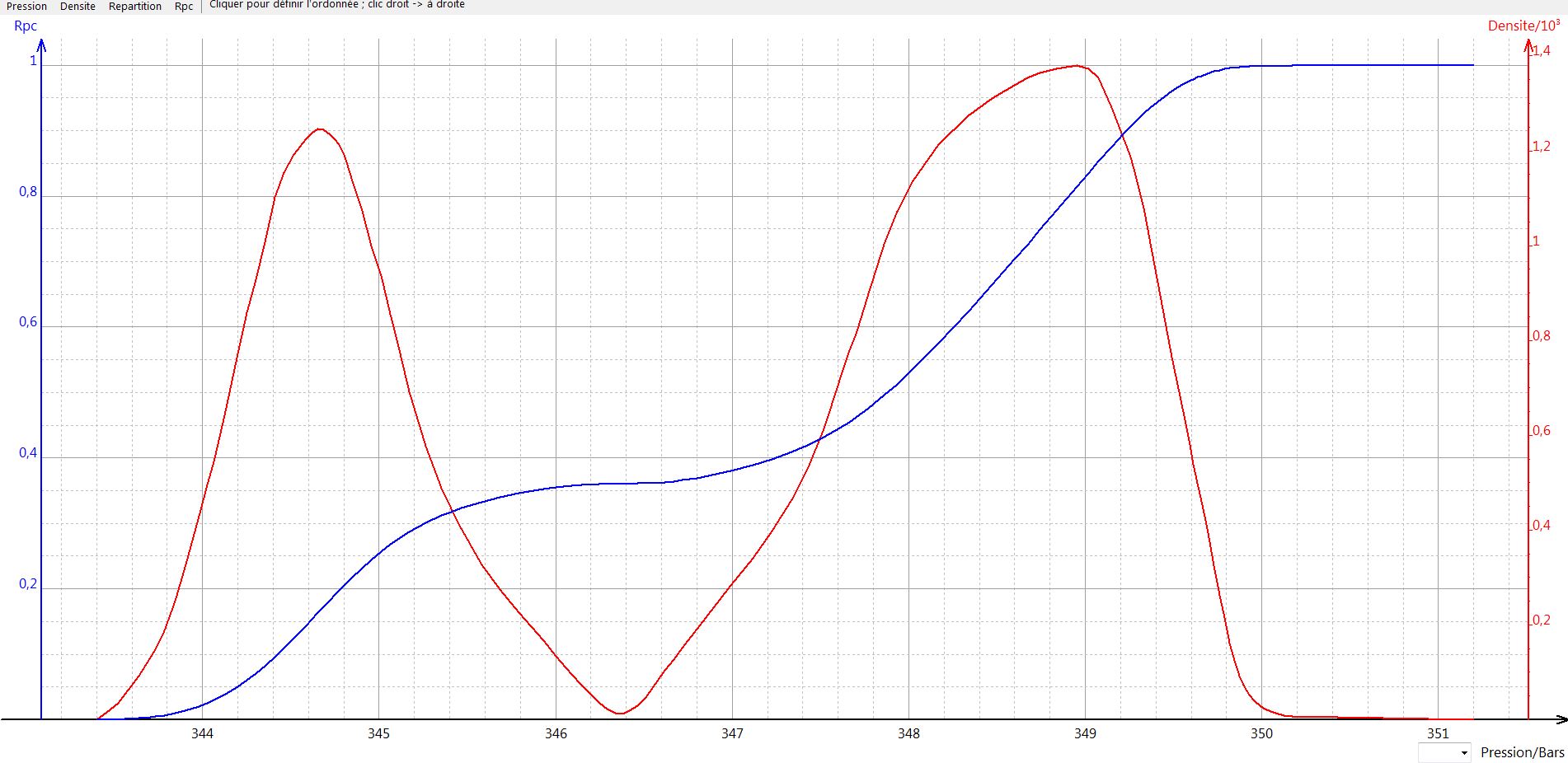

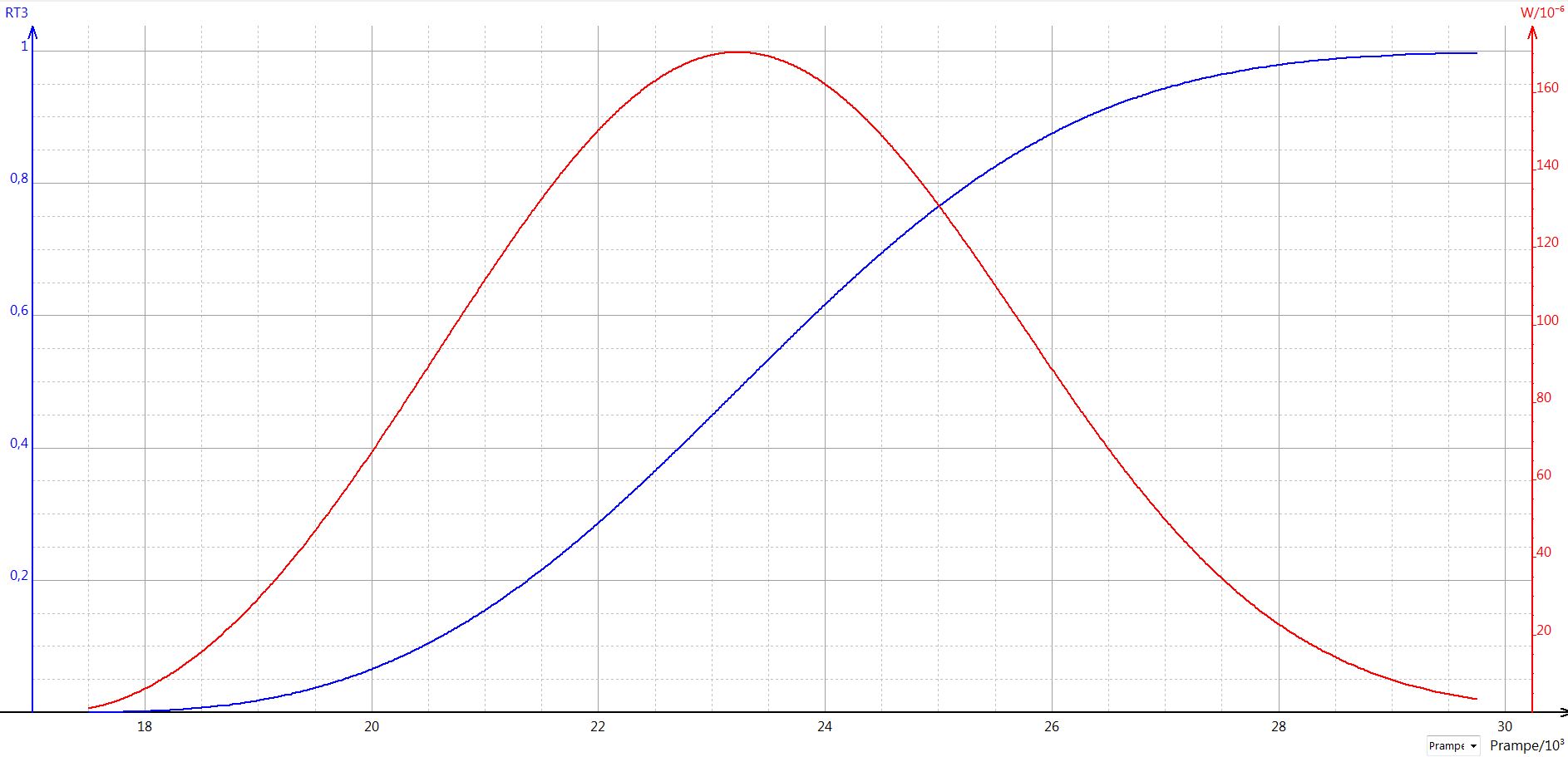

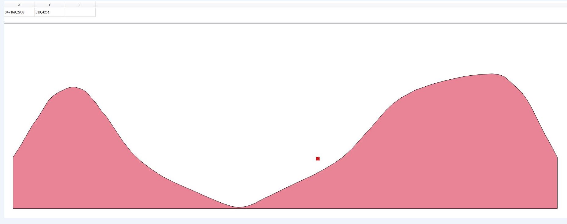

Là encore, le calcul probabiliste fournit une image assez précise du contexte sur laquelle il est intéressant de s’arrêter un instant.
Mathématiquement, la dérivée de la fonction de répartition — la dérivée d’une fonction en un point n’est autre que la valeur numérique de la pente de la droite perpendiculaire à sa courbe représentative en ce point, autrement dit, sa tangente — nous donne une image de la position occupée par la soupape en fonction de la pression de rampe.
Physiquement, la dérivée de la cumulative représente donc la population que compte chaque classe de pression.
Graphiquement, ça donne ça :
En bleu, on a la cumulative de Weibull (fonction de répartition) et en rouge, l’histogramme par classes de pression correspondant.
Si on relie tous les points de l’histogramme, on obtient ce que l’on appelle la densité de probabilité ou encore fonction de distribution.
Histoire de voir à quoi ressemblerait, pour toutes les mesures, la distributive quasiment brute de décoffrage j’ai calculé, puis légèrement filtré, la dérivation numérique de la fonction de répartition (en bleu sur le graphe ci-dessous) :
Au lieu de la Weibull bien lisse, on obtient une courbe très irrégulière dont les trois principaux pics font évidemment écho aux anomalies précédemment listées, sachant que chaque dent révèle une anomalie dans l’homogénéité de la régulation.
Chaque augmentation de la densité de probabilité (chaque dent du graphique) correspond donc à un arrêt momentané de la progression dans le balayage de la plage des pressions ; par ailleurs, le graphe étonne par son profil très large et étalé, qui souligne l’important « flottement » de la VCV, notamment entre 210 et 265 bars : la gestion de cette soupape de régulation est vraiment très surprenante.
En analyse mathématique, on démontre que la primitive d’une fonction représente la surface de l’aire délimitée par sa courbe représentative et l’axe horizontal (les abscisses). En d’autres termes, lorsqu’on aura balayé l’axe des abscisses entre les pressions mini et maxi de rampe, on aura décrit toute la surface de la distributive : il suffira alors de lire sur la cumulative la valeur de la surface totale.
À la verticale de la plus grande valeur des pressions, la cumulative vaudra 1.
De même, si, sur la cumulative, on se place sur l’axe des ordonnées à la valeur 0,5, que l’on tire depuis ce point une horizontale interceptant la courbe, puis qu’on lit sur l’axe des abscisses la pression correspondant à la verticale du point d’interception, on obtiendra la pression ayant 50 % de chances d’être atteinte.
Et si l’on veut connaître, entre la pression de rampe la plus faible relevée et celle ayant 50 % de chances d’être atteinte, la pression moyenne, il faudra calculer l’emplacement du centre de gravité de la surface délimitée par la distributive et comprise, pour le cas qui nous intéresse, entre 180 et 223,6 bars (à la louche).
La notion de densité de probabilité renvoie donc à la surface de l’aire délimitée par la distributive et, surtout, suggère intuitivement que cette surface est « pesante » et qu’il est par conséquent possible d’en calculer le centre de gravité pour connaître la pression moyenne qui règne sur un intervalle de pressions. Mais elle permet également de déterminer comment se répartit cette surface en fonction de la fourchette de pressions étudiée, autrement dit comment cette surface pesante va se distribuer, à droite, ou à gauche, ou entre deux valeurs de pression prises pour bornes.
D’où la notion de distribution à gauche, à droite et d’intervalle de confiance.
Je détaillerai graphiquement le principe du calcul pour le Toy, donc je ne développe pas davantage à ce stade.
Revenons un instant sur cette notion de soupape flottant autour d’une pression moyenne qui devrait, en théorie, être la pression de consigne.
L’image la plus intuitive est celle d’une gazinière dont on tournerait le robinet pour faire mijoter à feu doux un vieux ragoût des familles ou un pot au feu parfumé juste comme il faut : si le cuistot est bon, il va vite trouver la bonne position pour son robinet et, une fois cette position adoptée, il n’y touchera plus qu’à la marge, voire plus du tout.
Le problème est — et c’est particulièrement net si on examine la densité de probabilité brute de la planche précédente — que le presse-étoupe du dit robinet semble anormalement serré. Il devient alors très difficile de régler le débit de gaz, car le robinet, au lieu de se laisser manœuvrer avec douceur et précision, tourne par à-coups. Il en résulte qu’il sera toujours ou trop ouvert, ou trop fermé, sans qu’il soit possible de trouver la bonne position et de s’y tenir.
En d’autres termes, la plage des ajustements risque d’être beaucoup plus large qu’elle ne devrait.
Il peut donc être judicieux d’analyser plus en détail comment la pression de rampe effective va flotter autour de la valeur de consigne, mais cette fois en fonction du temps qui s’écoule.

Si la régulation fonctionne normalement, la valeur moyenne de cette surface ne s’éloignera que très temporairement de zéro. Formulé autrement, les surfaces négatives devront compenser les positives, le tout devant tendre vers 0 lorsque le temps devient infini.

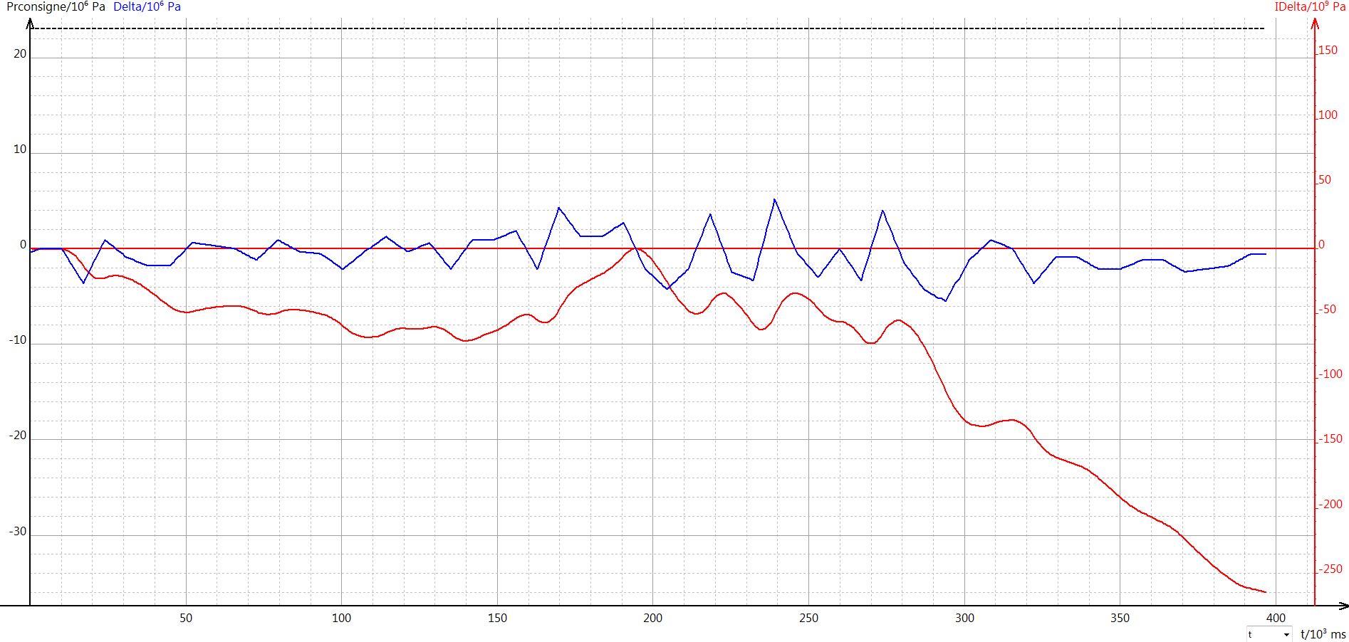

On commence par l’avant-dernière mesure :
En bleu, la valeur de consigne, parfaitement stabilisée et en rouge, la différence entre la pression réelle et la pression de consigne.
Noter que cette fois, on manipule toutes les valeurs en tant que fonctions du temps.
On passe ensuite au calcul, dont voici le résultat graphique :
En pointillés, la valeur de consigne de la pression de rampe, en bleu, la différence Delta entre la pression réelle et la pression de consigne et, en rouge, la surface délimitée par Delta.
Mathématiquement, la courbe rouge IDelta représente l’intégrale de Delta, donc sa surface.
On constate que l’on démarre quasiment à 0 à l’origine des temps, puis que la courbe amorce une surface négative entre 50 et 150 ms. À partir de 150 ms, le système réagit et fait remonter l’intégrale vers les valeurs positives, sans pour autant parvenir à revenir franchement dans le positif.
À partir de 200 ms, l’intégrale rebascule vers les surfaces négatives puis effectue un certain nombre d’ondulations, signe que le système tente de reprendre le contrôle des opérations, mais sans parvenir à inverser la tendance, les surfaces restant constamment négatives.
Enfin, à partir de 280 ms, le système décroche complètement de la pression de consigne : l’intégrale s’enfonce alors très rapidement dans les valeurs négatives et rien n’indique que le système sera capable d’inverser une tendance qui semble devenue, au bout de 400 000 secondes — soit un peu plus de 6 minutes — irréversible.
Par contre, et on le verra avec le Toy, l’amplitude des ondulations de l’intégrale se réduit significativement à partir de 320 ms : elle semble s’orienter vers une descente plus régulière, ce qui est bon signe et pourrait signifier que la pression de la rampe va durablement se caler en dessous de la pression de consigne, mais à une valeur constante, malheureusement inférieure à la consigne, ce qui est un problème avec une régulation en théorie centrée autour d’une consigne.
Mais, honnêtement, je n’y crois pas.
Le tout est de savoir ce qui déclenche ce changement de stratégie : un temps décompté par le calculateur ? Une sonde de température implantée dans le compartiment moteur ? Ou alors un grippage de la VCV sous l’effet de la chaleur régnant dans le compartiment moteur, ce qui provoquerait alors un élargissement de sa bande morte et, conséquemment, une modification de sa réponse ?
Si l’on passe directement au dernier fichier, on constate que le décrochage s’amorce plus rapidement : dès 150 ms, l’intégrale plonge encore plus profondément vers les valeurs négatives, mais en ondulant un peu plus que précédemment toutefois :

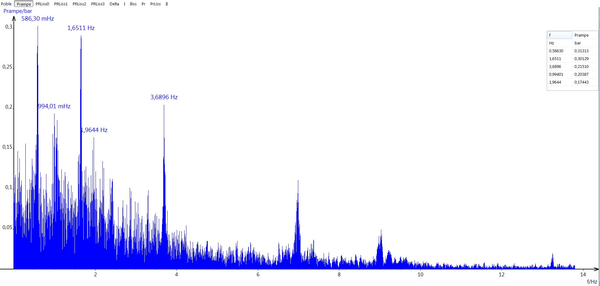

Passons maintenant à la mécanique japonaise.
Voici ce qu’on obtiendrait à l’OBD :
On constate que la pression de rampe (en bleu) est systématiquement inférieure à la pression de consigne (en rouge). Ensuite, on voit que cette pression est manifestement une fonction périodique du temps dont la fréquence apparaît relativement élevée.
Si on agrandit une partie de la mesure, par exemple entre 20 et 40 secondes, la signature du signal commence à apparaître, malgré une résolution trop limitée.
Il semble composé de plusieurs fréquences combinées :
Une analyse fréquentielle classique du signal confirme la présence de plusieurs pics de fréquence :
Ce résultat m’interpelle : s’agit-il réellement d’harmoniques ou est-on en présence d’une régulation beaucoup plus complexe ?
Nouvelle surprise :
Sans vérification à l’oscilloscope, impossible d’être catégorique compte tenu des limites métrologiques de l’OBD, mais la signature de la courbe qui s’esquisse ressemble étrangement à celle d’une double régulation.
Le problème est qu’en dépit d’un pas d’acquisition temporel plutôt bon pour un OBD, la résolution des données de pression est faiblarde. Pour situer les idées, le fichier brut du Pater comprend 4 367 données couvrant 305 secondes de mesure ; après passage au rouleau compresseur logiciel opérant la mise en classes, il reste seulement 11 lignes/classes de pression. Dans ces conditions, difficile de se livrer à une analyse précise des phénomènes sous-jacents.
Il s’avère que les moteurs logiciels dédiés à la manipulation des objets vectoriels graphiques ou géographiques possèdent une large gamme d’outils aux fonctionnalités très intéressantes. Grâce à eux, il est possible de reconstituer — dans une certaine mesure toutefois — une partie des données manquantes.
Après bidouillage des courbes au « pétard numérique », on sort directement à la fonction de répartition (en bleu) et sa dérivée, la fonction de densité de probabilité (en rouge).
Évidemment, elles n’ont rien à voir avec celles du Ford. Par contre, l’hypothèse des deux cumulatives (une pour chacune limite de pression) apparaît de plus en plus plausible. Au bémol des ressources de l’OBD près — qui ne permet pas de démontrer clairement qu’il s’agit bien de cela — mais quand même : j’avoue que ces résultats assez impressionnants me laissent perplexe.
Si on dérive la fonction de distribution, on peut se faire une idée assez précise de la vitesse d’évolution des pressions (en rouge), autrement dit de la réactivité du système :
En début de cycle, soit à la pression mini, la vitesse d’évolution du système est quasiment nulle. Elle augmente ensuite pour atteindre son maximum à 344,2 bars. À partir de ce pic de pression, le système décélère. A 344,7 bars, la vitesse change de signe et repart à la hausse.
À 345 bars et quelques, la vitesse maximale négative est atteinte. Puis nouvelle décélération jusqu’à 346,5 bars, jusqu’à ce que la vitesse redevienne nulle afin de changer de signe.
Le phénomène se répète ensuite, mais pour le second étage de régulation, qui apparaît encore plus réactif que le précédent : les vitesses d’évolution y sont plus élevées.

Le calcul des performances de ce système « bicéphale » ne peut pas faire appel équations classiques car aucune fonction continue conventionnelle ne modélisera son comportement ; il faut donc revenir aux fondamentaux.
Le graphe suivant résume la cuisine à effectuer :
La cumulative est en bleu et la densité de probas en rouge. Le segment vertical AA’ représente 95 % des valeurs prises par la pression de rampe ; son centre est impérativement placé sur la cumulative. Si on tire une horizontale en A et A’, chaque droite va intersecter la cumulative en 1 et 2 et former le segment YY’ par intersection avec la fonction de densité.
YY’ est rigoureusement horizontal.
X1 et X2 sont les projections de toutes les intersections sur l’axe des pressions.
X1 vaut 344,05 bars et X2 349,6 bars.
Si, maintenant, on tronque l’aire délimitée par la fonction de densité au droit des deux segments YX1 et Y’X2, on obtient un polygone dont le centre de gravité (centroïde), projeté sur l’axe des pressions, va directement nous donner la pression moyenne atteinte sur l’intervalle de confiance choisi (ici, 95 %, soit un risque de 5 %).
Graphiquement, ça donne un truc du genre :
Comme indiqué sur le tableau de calcul en haut et à gauche de la planche — à un facteur 1 000 près pour la commodité de lecture toutefois — la pression moyenne se situe à 347,2 bars.
En résumé, au risque 5, les performances statistiques du Toy sont de 347,2 +2,5/-3,2 bars, la moyenne de l’intervalle de confiance se situant constamment à – 0,81 % de la valeur de consigne (valeur un poil pessimiste compte tenu de la cuisine que j’ai dû mettre en œuvre, la réalité serait plutôt de l’ordre de – 0,7 %).
Pour le Puma, j’ai effectué les calculs uniquement pour la dernière série d’enregistrements. Par contre, pour des questions de parallélisme méthodologique, j’ai utilisé des méthodes numériques et non une modélisation faisant appel à des sigmoïdes classiques. Graphiquement, il en est ressorti (en bleu, la cumulative et en rouge, sa dérivée, mais dont le lissage était un peu plus musclé) une distributive toujours aussi torturée :
Après ajustement de la distributive du Ford au risque 5, voici une image des polygones — vert pour la distributive complète et bleu foncé pour le risque 5 — et du centroïde pour ce même risque :
Après achèvement du calcul, il en ressort que pour ce même intervalle de confiance à 95 %, les performances statistiques du Puma s’établissent à 220,8 +35/-40 bars, la moyenne de cet intervalle se situant à – 4 % de la valeur de consigne, soit une qualité de positionnement par rapport à la moyenne théorique quatre fois moindre.
L’intervalle de confiance du Ford est environ 13 fois plus large que celui du Toy, dont la pression consigne est une fois et demie supérieure à celle du Ford.

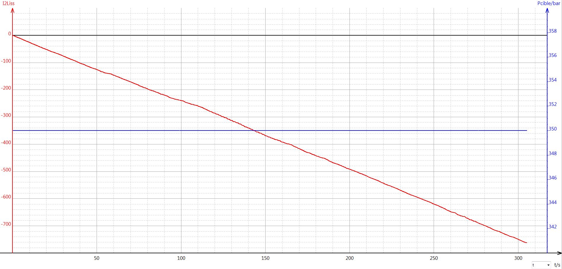

Pour finir, passons à l’analyse de la régularité dynamique de la régulation du Toy.
Si reprend le calcul effectué pour le Ford, on constate que la dérive en temps long est quasiment linéaire et ne varie pas d’un iota :
Le constat est sans appel : on se situe constamment sous la valeur de consigne, mais la dérive est parfaitement régulière. En d’autres termes, le système de régulation est remarquablement stable dans le temps.
Si on pousse encore un peu plus loin le calcul — là, l’analyse devient particulièrement sévère — afin de tester la convergence de l’intégrale (en bleu, la valeur instantanée de l’intégrale très agrandie et en rouge, sa valeur cumulée) on constate qu’à la fin des cinq minutes de mesure, tous les compteurs sont remis à zéro : les surfaces négatives et positives se sont entièrement compensées.
On peut juste se demander quand et à quel rythme la courbe des valeurs instantanées va de nouveau repasser dans le positif, mais honnêtement, à ce stade, le pinaillage n’est plus très loin…

Pater, si tu possèdes la doc du Toy, j’aimerais bien que tu nous fasses une synthèse de l’architecture de son système de régulation, car là, on est manifestement en présence d’un truc assez alambiqué.
Je n'ai pas mieux.....
SYSTEM DESCRIPTION .pdf
(389.81 Kio) Téléchargé 1027 fois
Messages : 2072
Re: Injecteur HS DEF TD4 2007 ...
Non, connexion par câble USB et un super ordinateur portable de gamer qui tue la mort (et qui n'est pas fabriqué en Chine).
Vu qu'on utilise la même interface et les mêmes protocoles de connexion (filaire) c'est sans doute le calculateur qui module la cadence du flux de données quand la farce commence à durer...
The Pater a écrit :Je n'ai pas mieux.....
C’est suffisant… :sm11:
Il s’agit d’une (bête) soupape à double effet : elle contrôle la montée en pression (pic de gauche sur la courbe de densité de proba n°471 supra) ET la pression maxi (pic de droite sur ce même graphe).
En outre, je suppose que la fréquence de pulsation de cette soupape est très élevée et qu’elle peut également être modulée selon ce qu’il y a à faire.
Je pense notamment à la réactivité du système lorsque la pression de rampe doit varier brusquement et rapidement afin de suivre la charge du moteur, par définition très changeante.
Bref, ce choix conceptuel offre un large panel de possibilités.
D'où des résultats métrologiques assez impressionnants.
Bien que ce soit abusif — mais c’est plus simple à expliquer — on pourrait parler de régulation du fluide venant de la gauche :
ou de la droite :
Donc on a bien deux régulations distinctes, d’où les deux pics de la distributive. Et sans doute des lois de gestion de la soupape différentes selon le sens du fluide considéré, vu que la réactivité est différente à droite et à gauche.
Simple, logique, imparable.
La qualité des algorithmes et de la construction fait le reste.
Bien léché, simple, élégant, costaud. En deux mots, rien qui dépasse : matos japonais, quoi. :sm6:
