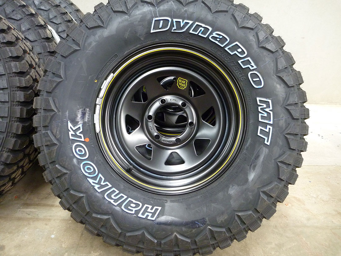

Des Hankook Dynapro MT pour moi :

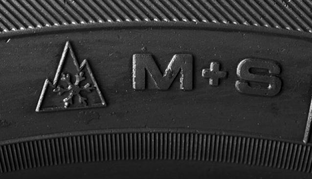

Ils sont cloutable sans "flocon" sur les flancs mais il a toutefois bien l'appelation M+S (visible à 8 H en bas à gauche):
Ce petit avantage permet de monter en station de ski sans être inquiété (j'ai toutefois 4 chaines neige au cas ou).

Le marquage courant pour les pneus hivers est désormais celui-ci :
En détail le texte réglementaire de la RT UE 458/2011 annexe II :
Dans le cas de véhicules normalement équipés de pneumatiques ordinaires et occasionnellement équipés de pneumatiques neige (c’est-à-dire portant le symbole alpin ou le pictogramme représentant une montagne à trois pics et un flocon de neige), où le symbole de catégorie de vitesse des pneumatiques neige doit correspondre à une vitesse qui sera soit supérieure à la vitesse maximale par construction du véhicule, soit non inférieure à 160 km/h (ou les deux). Toutefois, si la vitesse maximale par construction du véhicule est supérieure à la vitesse correspondant au symbole de la catégorie de vitesse la plus faible des pneumatiques neige montés, une étiquette de mise en garde spécifiant la valeur la plus faible de la capacité de vitesse maximale des pneumatiques neige montés doit être apposée bien en évidence, à l’intérieur du véhicule, à un endroit visible en permanence du conducteur.
Les autres pneumatiques offrant une traction améliorée sur neige (c’est-à-dire ceux portant le marquage M + S, mais sans le symbole alpin ou le pictogramme représentant une montagne à trois pics et un flocon de neige) doivent respecter les prescriptions des paragraphes 4.1.1 et 4.1.2 de la présente annexe.

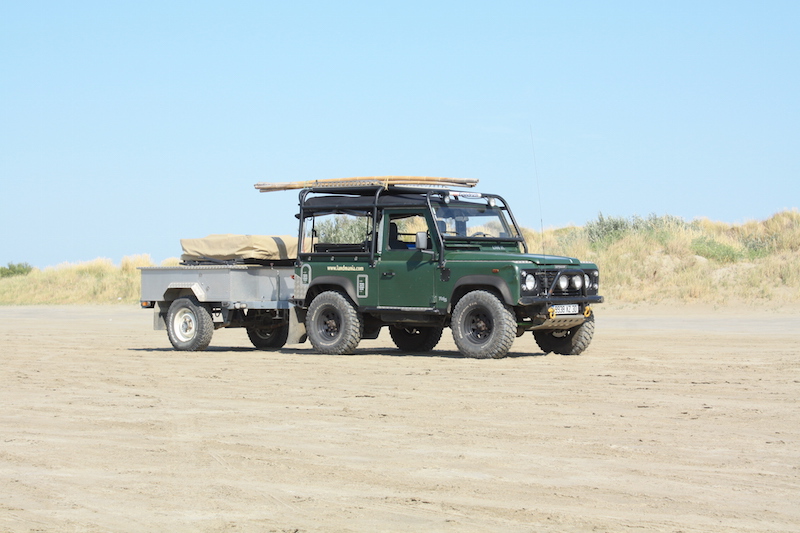

Les photos du post plus haut ne sont pas celles de mes pneus (trop gros et non homologués sur le DEF 110) mais permettent de bien voir le marquage M+S.nanard833 a écrit :comme c'est toujours une affaire de compromis, avec un indice de charge de 126, les carcasses ne sont elles pas trop raides?
Qu'en est-il sur la route au niveau bruit?
et au freinage, avec ta cellule d'une tonne et demi sur le dos qui doit mettre ton PTR à plus de 3.5T, est ce que ça ne 'tords' pas trop les crampons ?
Je remarque des poids d'équilibrage énormes pour des jantes en tôles, tu ne ressent pas des vibrations dans le volant?
combien les as tu payés une fois montés et équilibrés?
Concernant mes pneus Hankook Dynapro MT je trouve leur bruit faible comparé aux bruits aérodynamiques du DEF.
Par ailleurs le surpoids de la cellule équipée est de 540 kg soit un PTR de 1850 + 540 = 2390 kg sur la bascule;
Mes pneus MT sont en 235/85/16 (109 euros pièces en 2004) et avec cette charge ils sont gonflés à 2,8 bars à l'AV et à 3,2 bars à l'AR :
