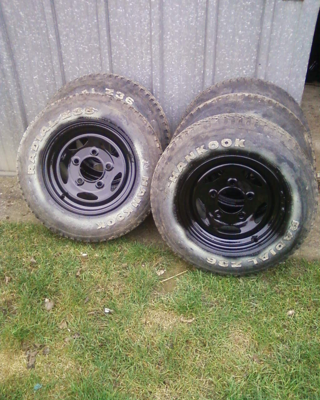

J'ai maintenant mes 5 roues hiver sur jantes wolf et mes 5 roues été sur jantes de disco.

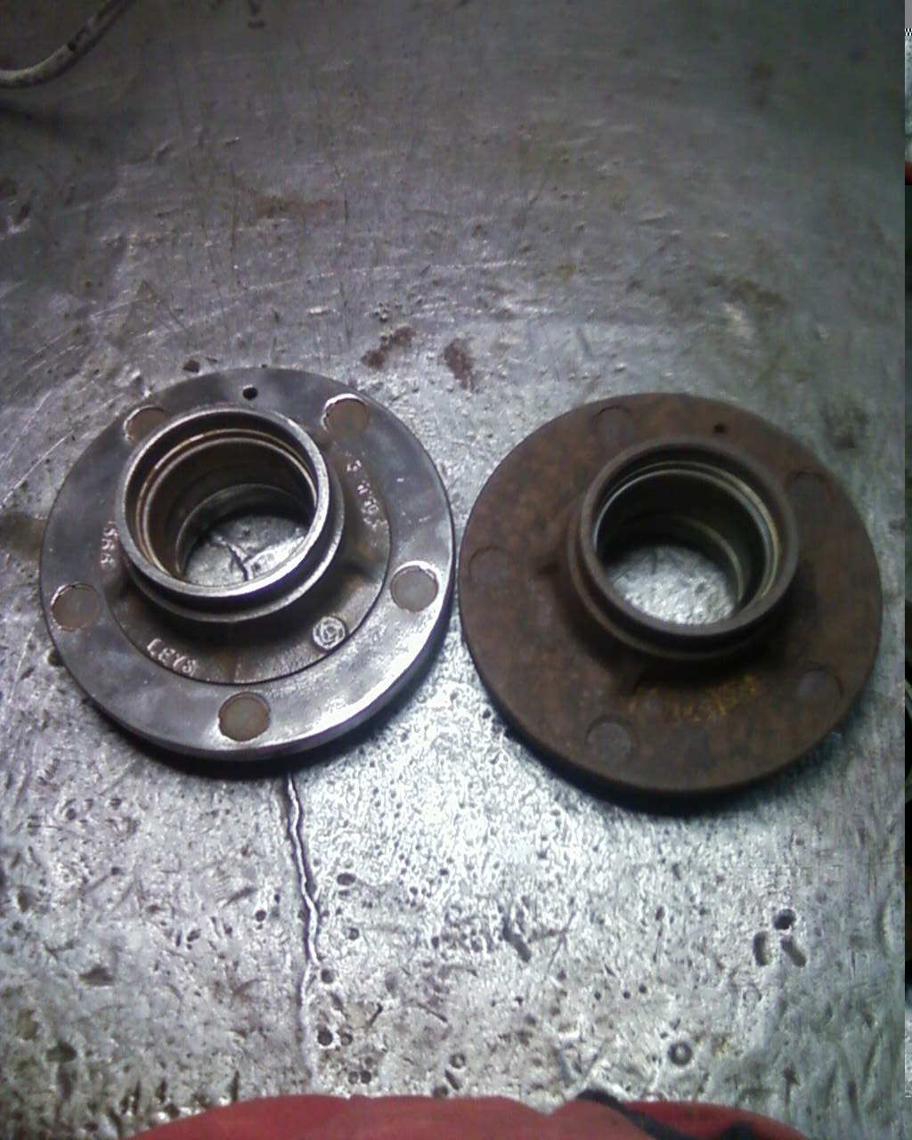

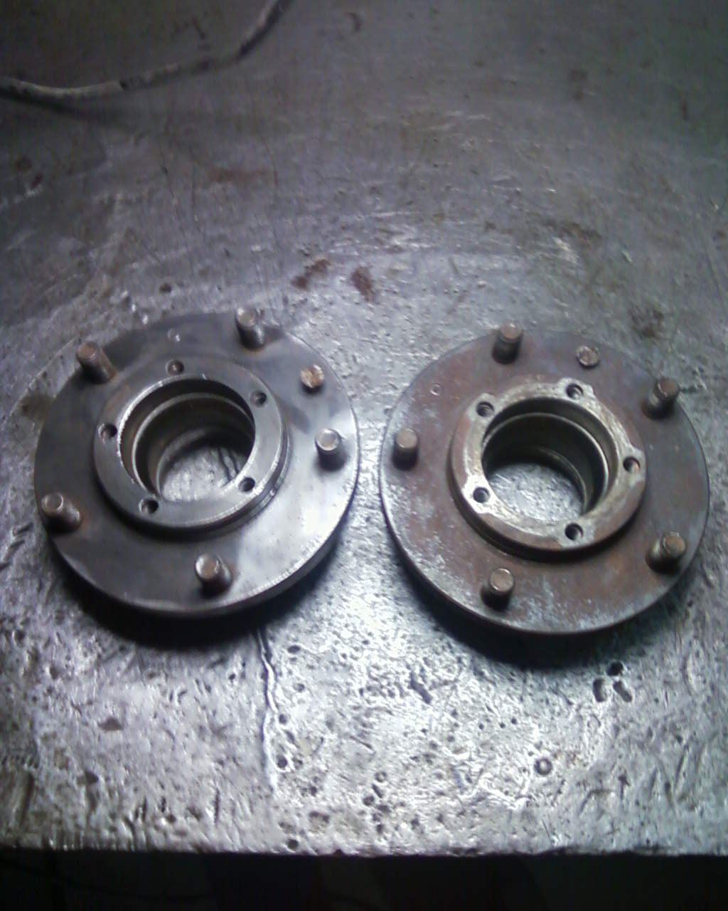

Nettoyage des moyeux arrières, renfort des barres de direction, nettoyage de diverses pièces.

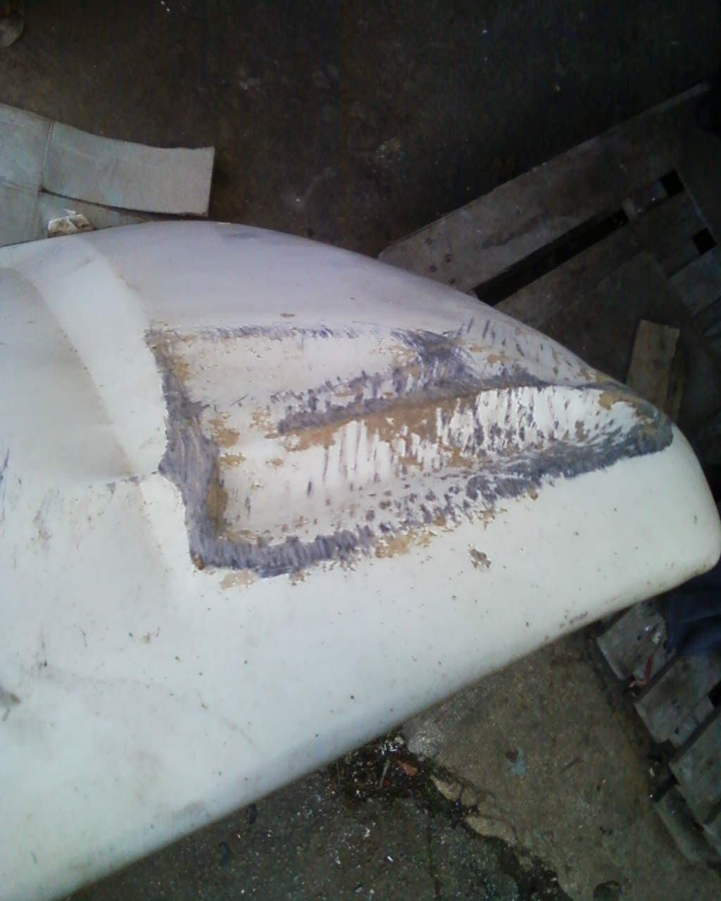

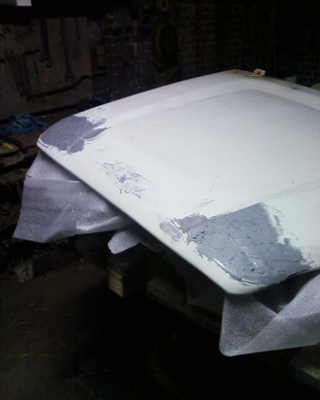

J'ai commencer hier a remodeler un nouveau capot (merci sam!) qui était en meilleur état que le miens,
j'ai aussi trouvé deux ailes niquels (encore merci sam!) et une calandre plus propre que la mienne, un legé poncage et elles seront pretes!

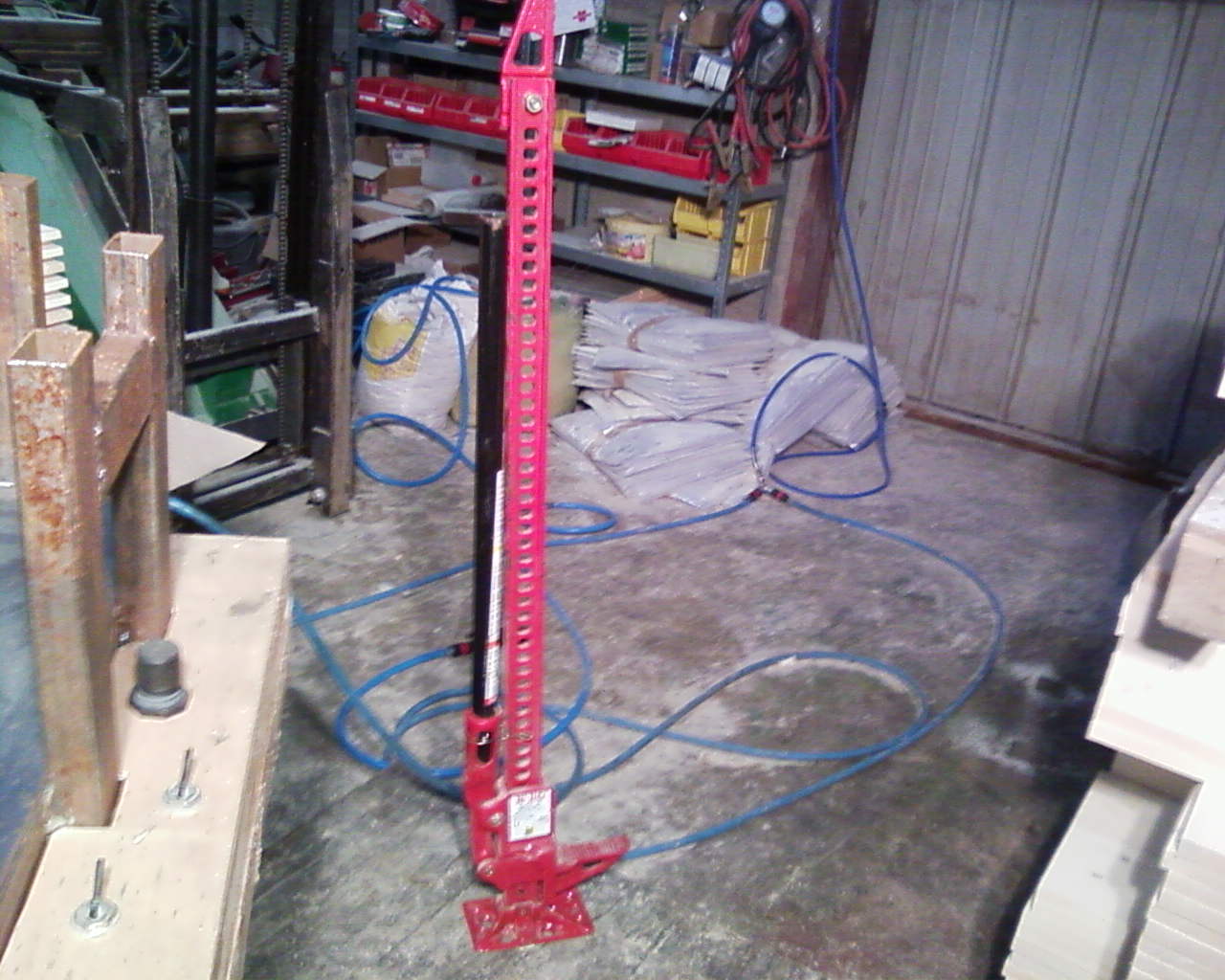

J'ai trouvé un hy lift tout neuf a moitier prix.

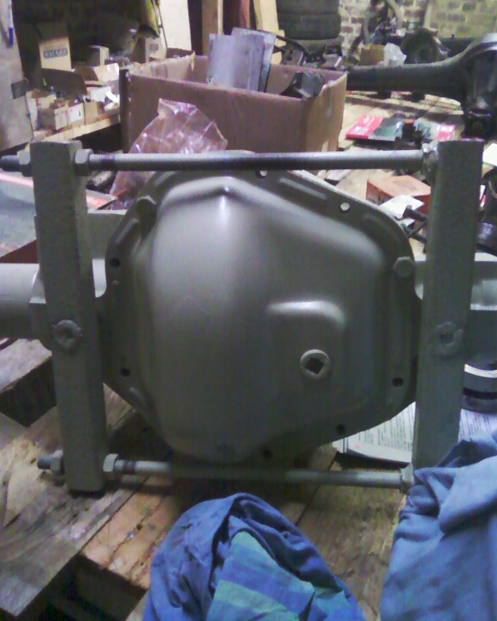

J'ai aussi fabriqué un ecarteur de pont arrière, pour le calage du différentiel a qui je n'ai toujours pas commander les roulements!

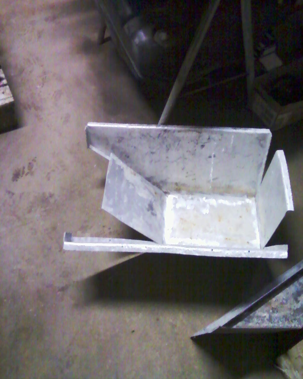

Message pour la caisse, je suis en grande reflexion sur la modification pour transformer l’espace vide dans les ailes en volume utile de chargement ainsi que renforcer mes "flans" d'ailes qui sont tout gondolés dans tous les sens !
Voici les faits, pour le coté gauche, tout changer comme ca :
Je suis vraiment pas un dessinateur mais bon si sa peut vous aider a comprendre ma modif
En faite je veux en fabriquer le moins possible, il resterais juste les fonds a refaire avec de la tole d’alu
Pour le coté droit,
faire pareil ?
Ou y placer cette caisse devant la roue
Et celle ci derrière (support de roue de secour intérieur de serie)
enfin a voir si sa passe avec la descente de reservoir!
Quels sont vos avis sur la conception, la réalisation et la solidité ! il ne faut pas que la caisse soit affaiblit ou que je perde l’arrière !

Ton écarteur de pont arrière m'intéresse peux tu nous en dire un peu plus (section et dimensions du carré employé et Ø tige filetée+photos si possible). Merci d'avance

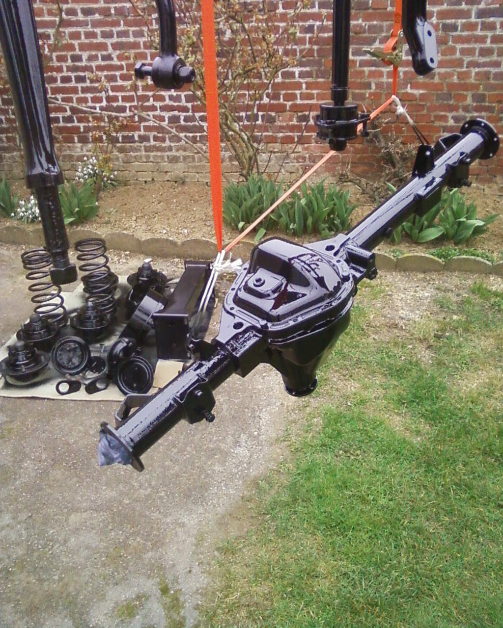

Salut, alors les news, en ce moment ca avance bien!
Pour tinkerland, l'ecarteur artisanal, bon que les photos pour l'instant, les cotes sont resté a l'atelier!

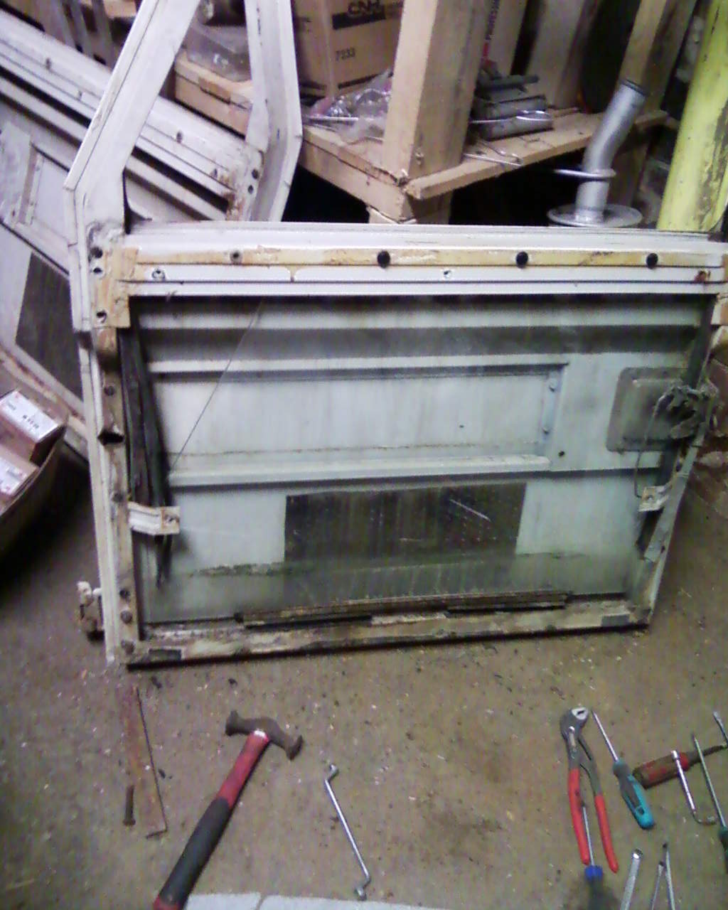

Sinon, les portes avancent bien,
le pont arrière est peint,
les roues d'été aussi ainsi que quelques bricoles,

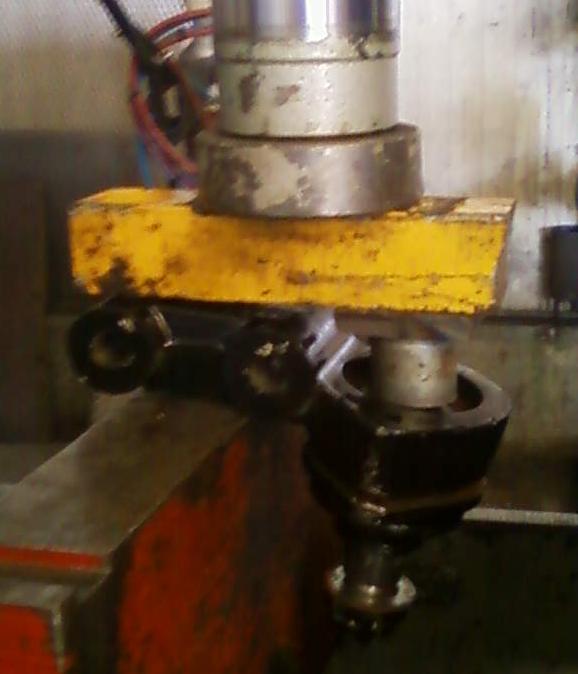

et j'ai demonté la rotule arrière car le soufflet été craqué!

Merci Titi80 pour ces photos apparemment ton appareil est fait avec du tube carré je pensais qu'il fallait du costaud pour réussir à déformer le carter de pont - tu as réussi sans difficultés ou c'était dur dur ?
titi80 a écrit : et j'ai demonté la rotule arrière car le soufflet été craqué!
La suite demain,
Tu l'as mis bizarrement sous la presse!! En fait, il faut couper les 'oreilles', la ou il y a les 2 vis de 8, délicatement pour ne pas entamer le support dessous, puis caler de chaque coté dans l'espace ainsi dégagé... :wink:

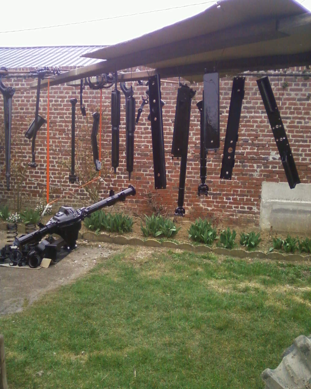

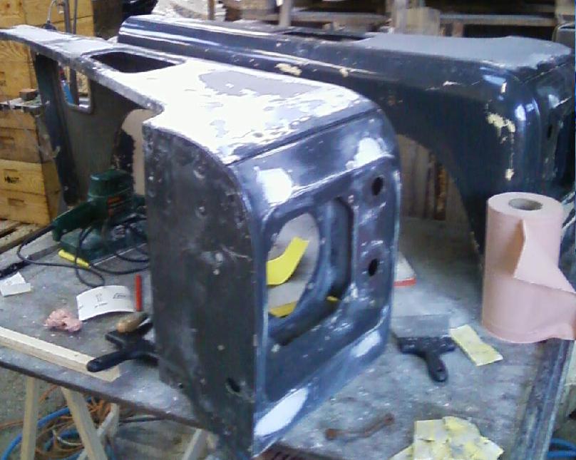

salut a vous, la j'avance un peut tous les jours avec le beau temps!
Les portes avant sont pretes a peindres, et la je pofine les ailes!

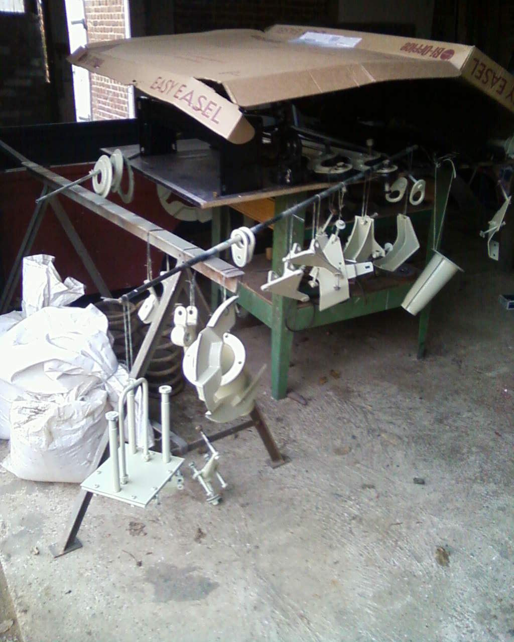

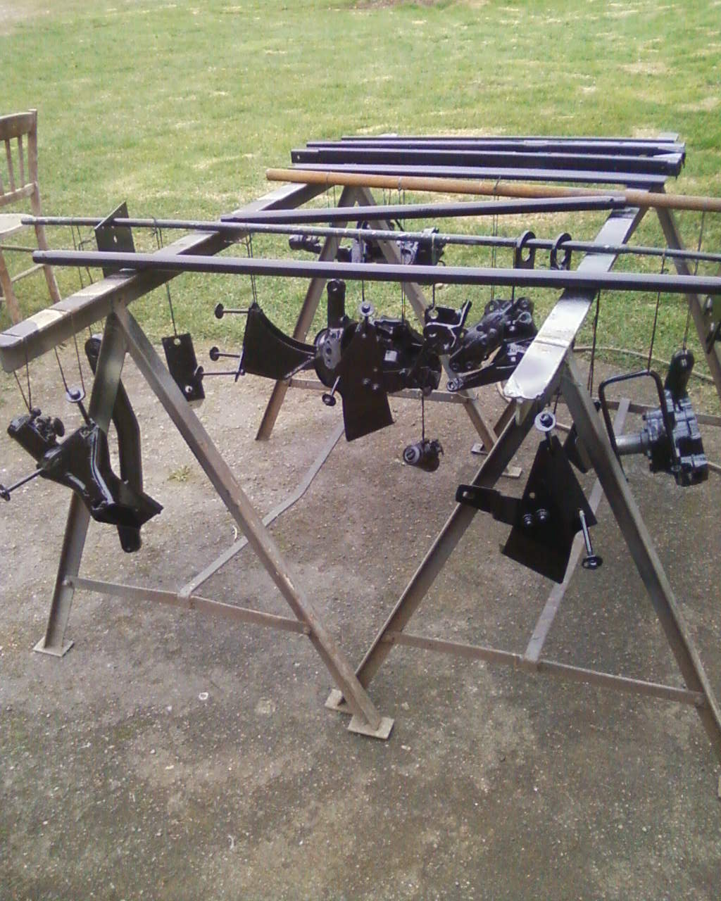

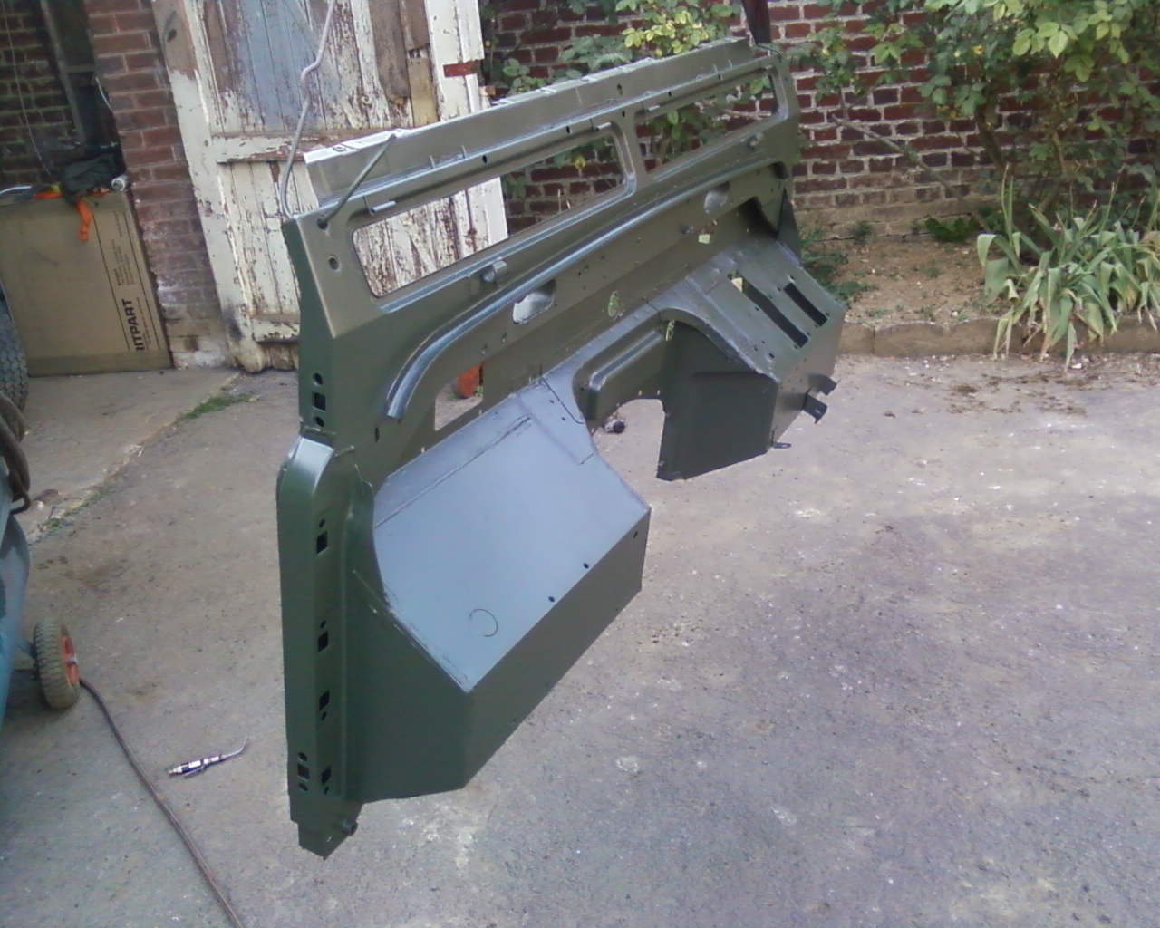

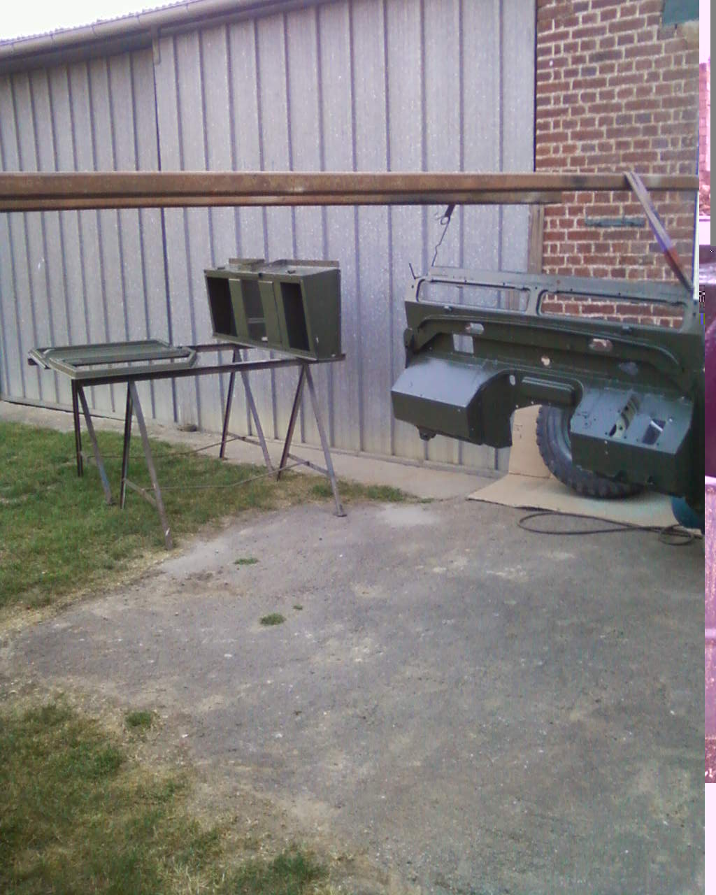

J'ai sablé les wolf, les parties du tablier rouillées, les supports de caisse, la caisse, bref un peut de tout ce qui traine et qui est rouillé ou oxider (alu) et ensuite, deux couche d'apret,
Puis deux couches de vert (j'avais demander du coniston green, et il on pas reussi a me la faire tout a fait pareil!)
ou deux couches de noir!

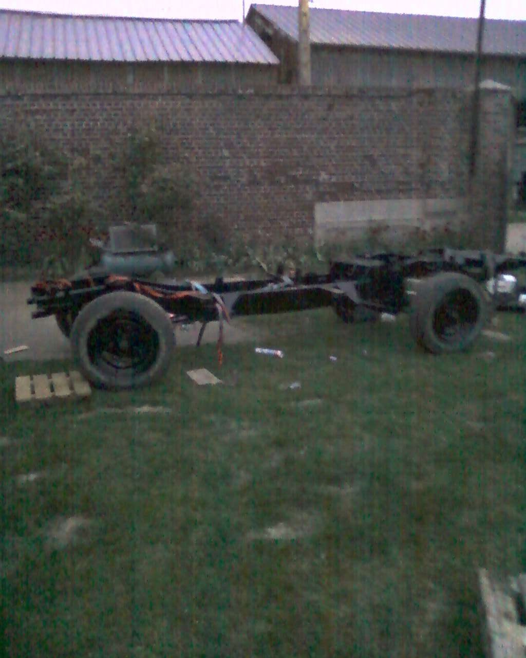

J'ai aussi reposer le chassis sur ses ponts,
Et l'ensemble moteur boites par dessus!
La je refléchi a mettre ou pas un essui glace arrière (j'ai celui du disco, a adapter si besoin!), je répare les faisceau et les accordent(faisceau moteur et boites du disco et le reste du def)

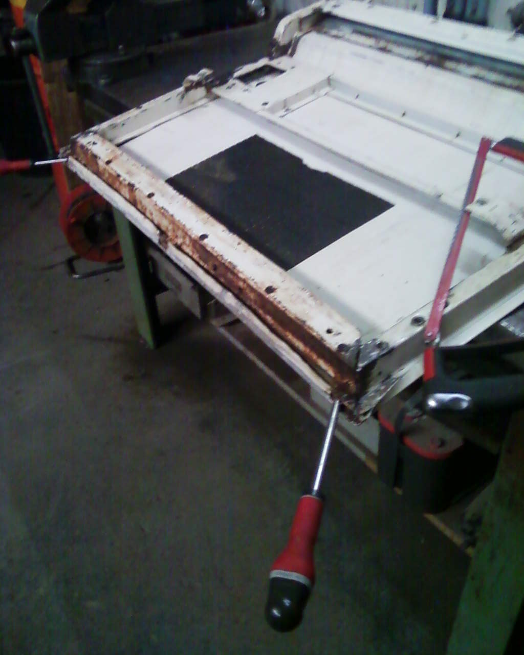

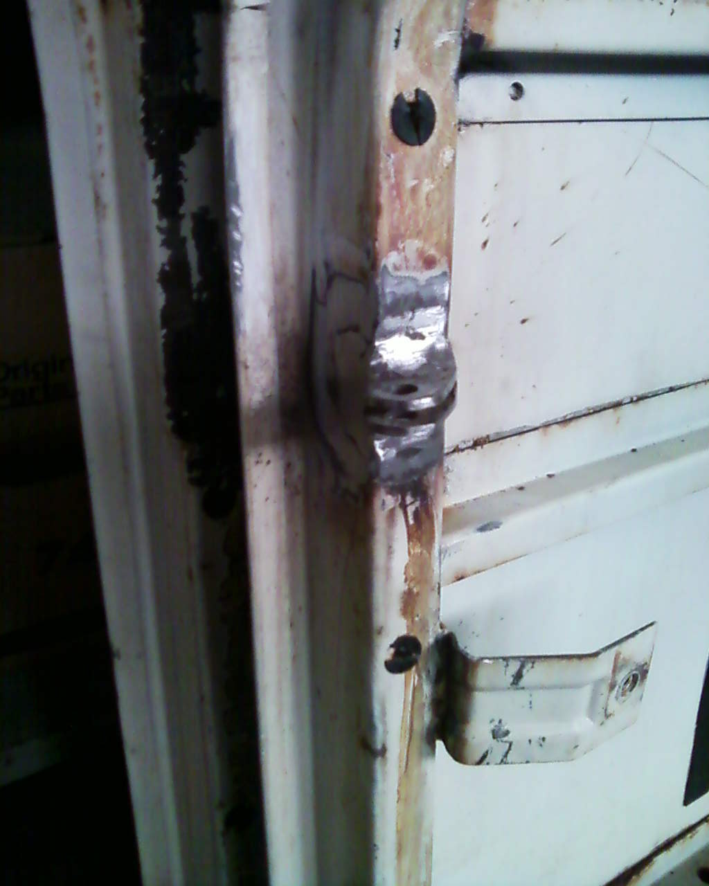

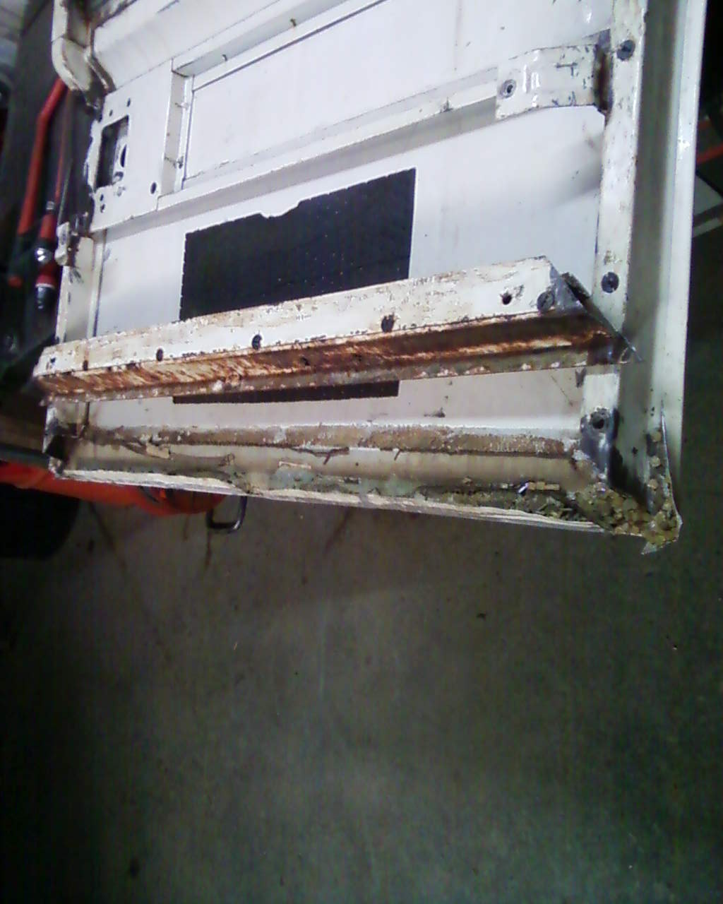

Comment as-tu réparé les bas de portes bouffés par la rouille stp ?
titi80
Messages : 102
Message non lu par titi80 »
Salut, pour rover 17, j'ai enlevé les bas pourri et je l'ai ai remplacé par un bout de fer de type omega, un peut de soudure et c'est niquel.
J'ai pas de photos, je vais essaier d'en faire une demain si tu veux, elles ont étées aprété et peintes!
