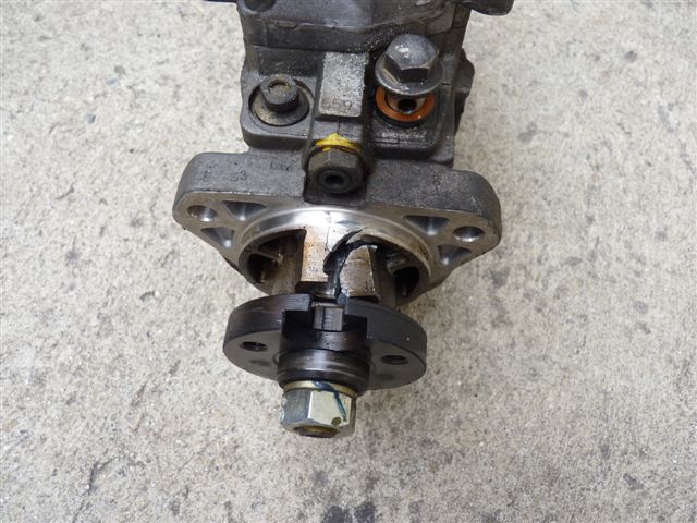

Suite de mes péripéties j'ai bien cassé ma pompe
du coup j'ai monté une pompe de 200 TDI qui semble identique à quelques réglages près. le soucis est surtout le calage qui n'est pas identique de 2à 3 dents, et ensuite les différents réglages de cône, écrou crénelé et débit, mais ça tourne et plutôt bien

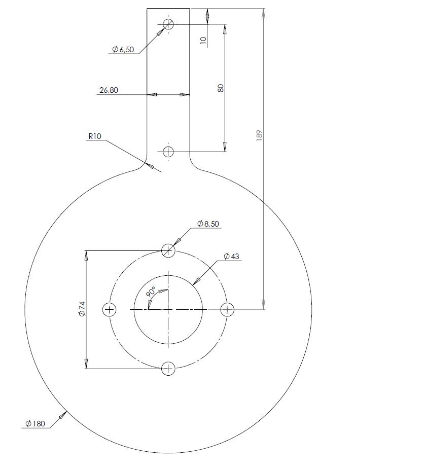

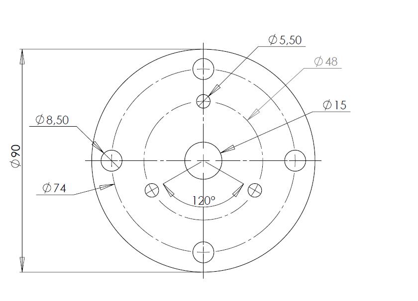

2°) En vue de la confection des outils d'après les plans de "hastrh2o" Merci pour la précision des cotes et pour le dessin :mrgreen
Pour réaliser l'alésage de la clé d'immobilisation du damper je dispose de 2 types de douilles de 27mm:
douille 12 pans standard pour un carré de 3/4", dimensions ext: long: 55mm + 20mm pour le carré, diamètre: 38mm, et
douille 6 pans type "à chocs" longue pour un carré de 1" dimensions ext: long: 110mm + 50mm pour le carré, diamètre: 42mm.
J'ai donc 2 encombrements possibles douille 3/4": 70mm et la douille 1" qui fait 160mm d'encombrement, ai-je la place de mettre la douille de 1", je prefère la douille 6 pans car avec le couple de desserrage énorme j'ai pas envie d'abimer la vis en tirant comme un âne sur le manche...? Et le démontage du radiateur est-il nécessaire sur un Disco?
