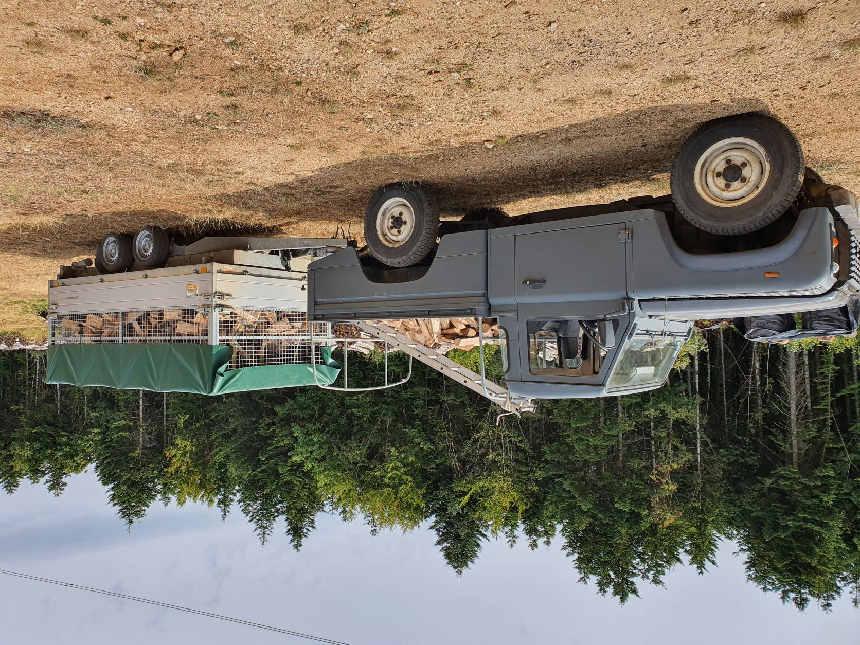

Salut à tous,
J'envisage de changer les pneus de mon 110hcpu que j'ai lesté pour pouvoir tiré ma remorque de 3T5 en règle car avec la monte actuelle sur jante origine 5.5" (michelin opc 7.50 R 16 108N) je suis limite en indice de charge.
Les solutions que je vois sont:
-1 Passer en michelin 7.50/100R16C 116N O/R XZL
Dois-je changer de jantes et passer en wolf 6.5"?
-2 Passer en BRIDGESTONE DUELER M/T 674 235/85 R16 120/116Q qui me font bien augmenter mon indice de charge.
Puis-je passer également en wolf 6.5" ou est-ce préférable voire impératif de passer en BOOST 7"?
Mon utilisation principale: tirer ma remorque de bois parfois avec un stère voire plus dans la benne du def depuis un champs possiblement enneigé, puis chemin forestier en cailloux, puis route jusqu'à mes points de livraisons.
Une question sur la consommation: le brigestone est estampillé A (j'en suis étonné) quand le michelin est F.
Qu'en pensez-vous? Est-ce qu'une différence notable peut se faire ressentir au vu des mon utilisation ou je dépasse rarement 70km/h en charge et 80km/h à vide?
Je suis preneur de tout bon conseil! :D
Tschuss!
Messages : 14029
Re: Savoir lire les pneus et FAQ sur les pneus
Lbarbar a écrit : 29/09/2022 9:48 -1 Passer en michelin 7.50/100R16C 116N O/R XZL

7.50/100, c'est du 7.50 tout court pour les pneus en cote inch. C'est donc du 7.50 R 16.
Il est prévu pour être monté sur des jantes de 5" à 6.5", donc tu n'auras pas besoin de changer de jantes.
Prévu pour des jantes de 6" à 7". Donc possible sur des jantes de 6.5" et 7".
Perso je choisirai les Michelin. peut être que la raison est que je roule depuis 24 ans avec ces O/R XZL. :wink:
Les 235/85 peuvent nécessité de revoir les butées de direction (le réglage est simple) et diminuer le rayon mini de virage.
Vu le type de pneu, je ne crois pas une seconde qu'il puisse être noté A en consommation.

J'ai pris la valeur la plus élevée pour comparer à tes 2500 kg.
document.pdf
(180.14 Kio) Téléchargé 830 fois
si je considère que je peux me basé sur le 130 vu mon PTAC de 3500 kg repris sur la cg, Il faudra que je me limite à 2200kg sur l'arrière. J'avais déjà réorganisé mes masses en enlevant 300kg pour arrivé à 2700 kg à vide et pouvoir tirer ma remorque chargée à 3500 kg.
J'avais aussi déplacé ces masses sur l'avant de la benne pour une meilleur répartition. J'irai faire un tour à et sur :D la bascule pour voir ou j'en suis.
La carte grise ne donne aucune information de la charge maximum par essieu, mais uniquement le poids total maxi.
Sans tenir compte des charges maximum par essieu, mais seulement le PTAC et le PV, tu peux te retrouver avec un essieu surchargé.
