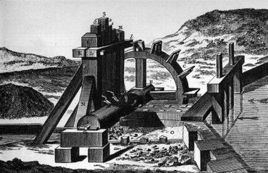

The Pater a écrit :Voilà comment on est passé de Kamm (18ième siécle) à Came.
En fait, le principe de l'arbre à came est connu depuis longtemps. Il était mis en oeuvre dans les moulins à eau : un tronc d'arbre (d'où le terme d'arbre) avec à une extrémité une roue à aubes... A l'autre extrémité, des encoches dans le tronc d'arbre et des chevilles qui dépassent perpendiculairement permettaient d'actionner des outils (ex: un marteau, un soufflet de forge, un concasseur, une scie...).
Pourquoi a-t-on retenu le terme allemand (kamm) pour désigner cet arbre à cames, mystère. Quoiqu'il en soit l'idée et son application, c'est-à-dire la transformation d'une rotation en translation, était déjà là.

[quote="The Pater"] le mot français camme (avec deux m à l'époque) apparait en 1842 (c.f. Petit Robert)[quote]
Le Petit Robert a la mémoire courte. Je te cite l'article intitulé "camme" dans L'Encyclopédie de Diderot et d'Alembert (1751) :
CAMME, s. f. c’est ainsi qu’on nomme, dans les grosses-forges & dans plusieurs autres usines, des éminences pratiquées à la surface d’un arbre, qui tournant sur lui-même par le moyen d’une grande roue & d’une chûte d’eau, fait lever ou des pilons, ou des soufflets, auxquels on a pratiqué d’autres éminences que les cammes rencontrent.

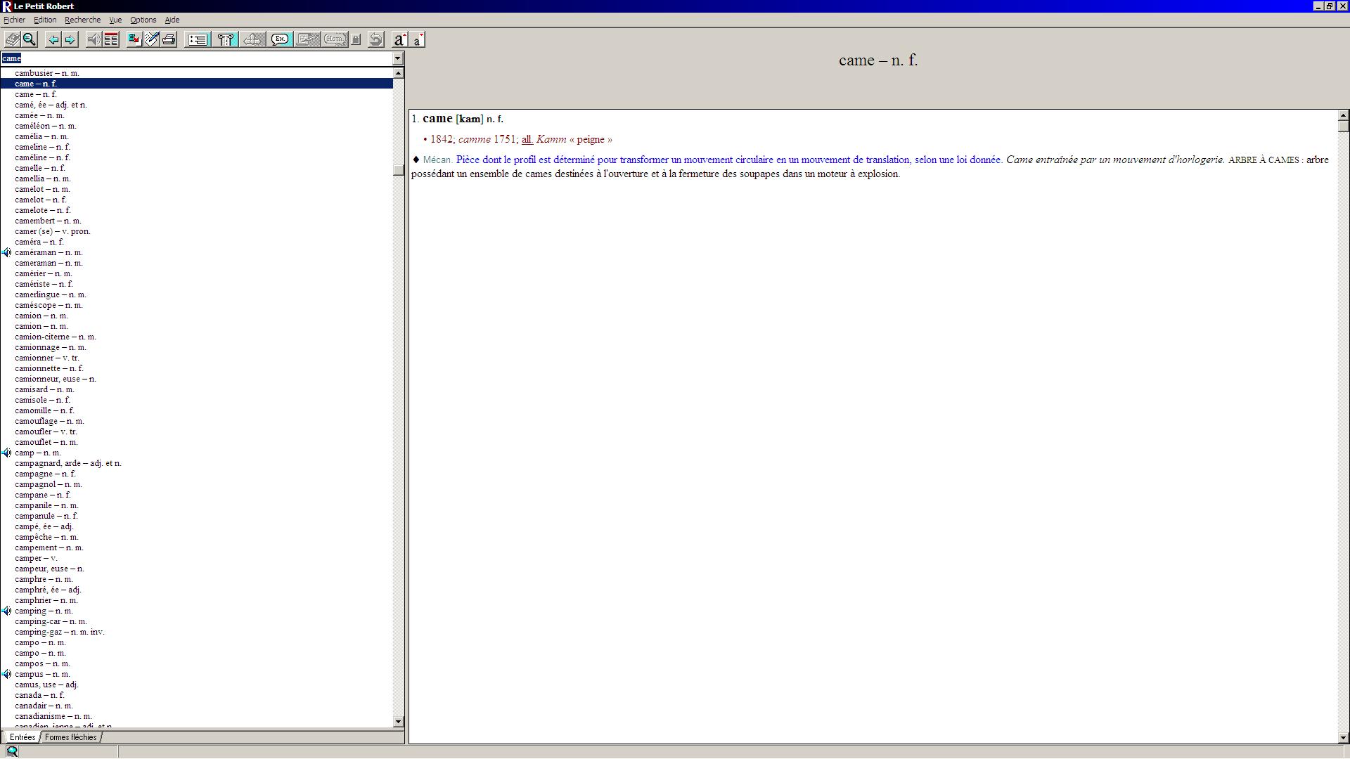

Messages : 14003
Def e-Duck a écrit :
The Pater a écrit : le mot français camme (avec deux m à l'époque) apparait en 1842 (c.f. Petit Robert)
Oups mea culpa. Le Petit Robert ne comporte pas d'erreur, c'est moi qui l'a faite.
Came : 1842
Camme : 1751
:mrgreen:
