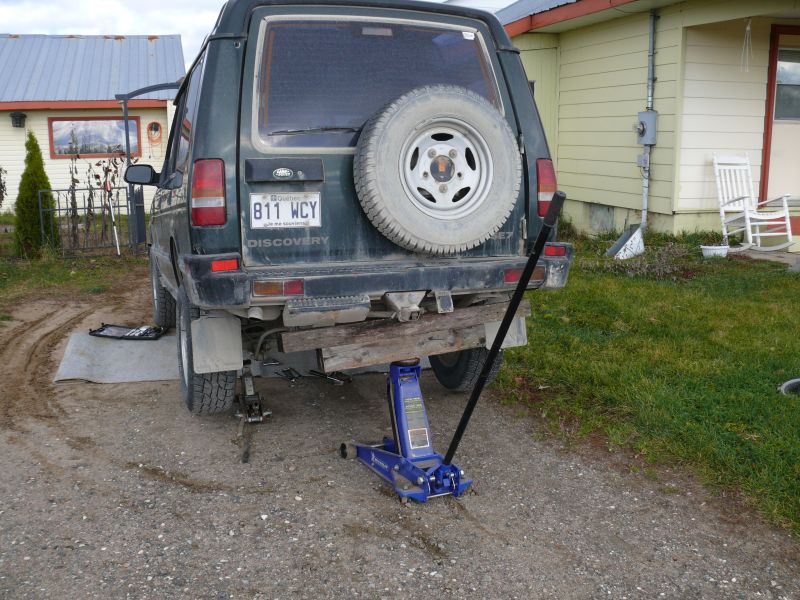

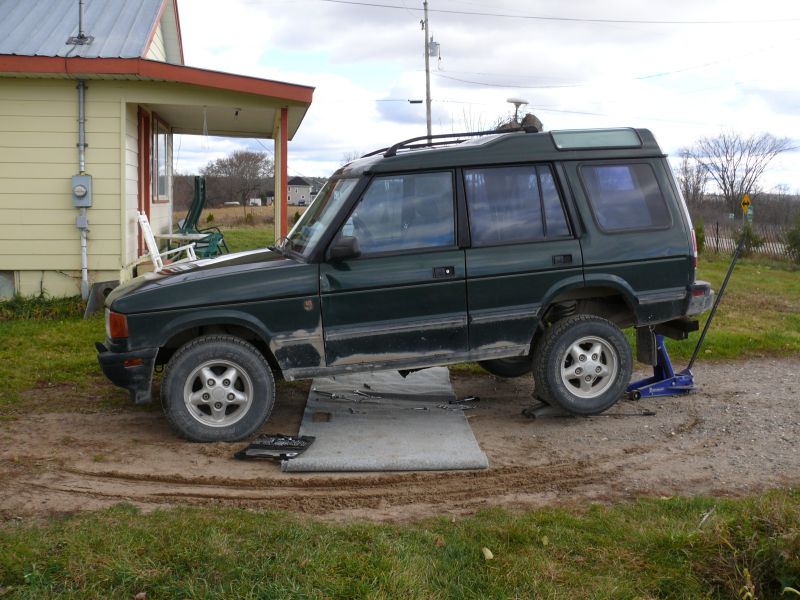

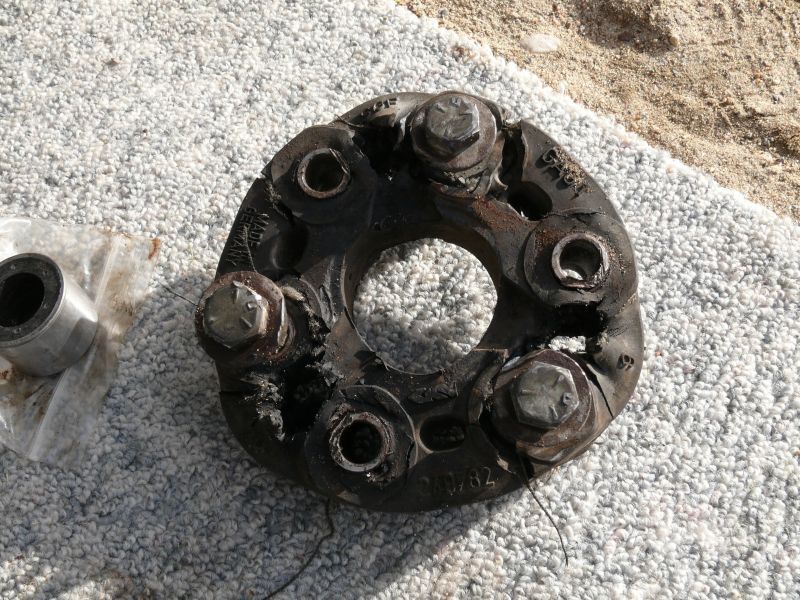

Hier, pour Halloween, je prends le disco. Grosses vibrations...
Je me penche dessous, le caoutchouc de l'arbre de transmission arrière est très très très abîmé...
Ce matin, je démonte l'arbre de transmission.
Premier problème, les boulons ont été serrés par une brute et sont presque impossibles à desserrer...
Après bien des efforts, je vire les 4 boulons côté boîte. Je dois monter le disco au cric assez haut en me prenant sous l'attache de remorque pour dégager l'arbre de la boîte.
Ensuite commence la vraie galère, desserrer les six boulons du caoutchouc. La brute a dû utiliser une clé à choc pour les serrer. Je dois faire des efforts surhumains, couché sous la bagnole avec des positions yogatique pour pouvoir accéder et desserrer les boulons.
Certains quand ils sont venus ont émis des cris comme des claquements !
Enfin, l'arbre est par terre, le caoutchouc enlevé.
Question :
Comment vire-t-on la bague dans l'arbre avec un outillage sommaire ?
Question ?
Y a-t-il un sens pour la bague (il y a petit ressort avec une lèvre sur un des bords) et un sens pour le caoutchouc ?
Merci par avance

Re: Remise en route d'un discovery v8 4 litres
Euh?? http://landroverfaq.com/viewtopic.php?f ... 2&start=20
Si ca tiens a peine plus d'un an, perso je repasserai a un vrai croisillon direct...

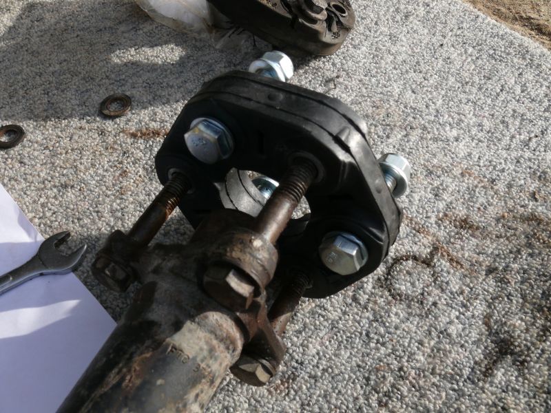

bonjour,
des photos
je suppose qu'il est dans le bon sens ? Le vieux flector levage du disco rrquebec
des photos
bonjour,
je trouve pas clair les indications de sens de montage du flector.
il a est constitué de 3 parties plus épaisse espacés par une partie plus mince. Les trous des boulons (6) sont disposés par deux sur la partie plus épaisse.
en théorie d'après ce que j'ai compris, l'effort dans le sens de la marche doit se faire vers la partie plus épaisse.
quand on est coté boite et que l'on regarde le pont, en marche avant, l'arbre tourne en sens horaire.
l.effort vient de l'arbre vers le pont, donc le flector devrait être monté comme sur la photo qui suit, qu'en pensez vous ?
- Messages : 14029
Je ne suis pas vraiment certain qu'il y ait un sens du montage.rrquebec a écrit : l.effort vient de l'arbre vers le pont, donc le flector devrait être monté comme sur la photo qui suit, qu'en pensez vous ?
mais il me semble que tu as la mémoire courte car tu es intervenu dans ce sujet l'année dernière :
http://www.landroverfaq.com/viewtopic.p ... it=flector
Bonjour,The Pater a écrit :Je ne suis pas vraiment certain qu'il y ait un sens du montage.rrquebec a écrit : l.effort vient de l'arbre vers le pont, donc le flector devrait être monté comme sur la photo qui suit, qu'en pensez vous ?
Non, j'ai relu le sujet que tu mentionnes et d'autres.
Habituellement, les explications données sur les forums sont lumineuses pas dans ce cas.
Quand je vois dans quel état est mon flector, en un peu plus d'un an, je me pose des questions. J'ai du arrêter le disco, il risquait de rompre.
Comme j'ai un doute, je relance le sujet .
Le fameux caoutchouc, selon les post lus, tient de 500 km à 175 000 km et est super chiant à changer.
Alors je cherche à faire bien.
Merci pour votre aide
Vu la photo de ton ancien flector, tu n'avais pas tenu compte des remarques faites sur le sens de montage dans le sujet précédent (celui que cite The Pater).Tu n'as plus qu'a essayer l'autre sens maintenant.
Sur cette photo on voit bien les déchirures entre les points de fixation sur le pont et les points de fixation sur l'arbre.
Perso, je crois qu'il y a quand même un sens, car je pense que le flector doit mieux résister en compression qu'en étirement.The Pater a écrit :Je ne suis pas vraiment certain qu'il y ait un sens du montage.

Salut,torero a écrit :Salut!
Justement, on a suivi les indications du post et lu tout ce qu'on a trouvé mais comme je trouve que c'est pas clair et sujet à interprétation, en plus, j'ai regardé sur un disco qui avaient celui d'origine et je l'ai monté pareil, ce qui en plus correspondait à ma compréhension du post.
