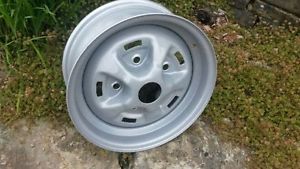

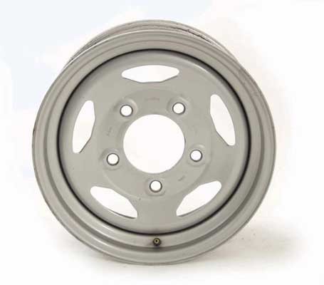

A ma connaissance, et si je dis des conneries je serai corrigé, les largeurs de jantes d'origine sont les suivantes :
Defender, tôle, classiques : 5,5"
Defender, Wolf ou One Ton : 6,5"
Rostyle : 6"

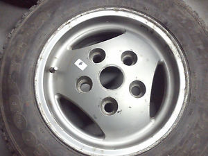

Discovery I, tôle, 7"
Jantes "alliage" RRC / Disco I : 7"
Messages : 14028
Re: Savoir lire les jantes et FAQ sur les jantes
Marduk a écrit : Je reste surpris j'ai monté des 205/80 r16 Goodyear sur mes jantes trois branches alu et on a l'impression que les pneus sont pincés.
Ah ?
Mon Def a été livré avec des jantes Rostyle de 6" et des pneus 205/80 R 16 et cela va très bien.
Alors j'ai du mal à voir le "pincement" sur des jantes alu de 7" :wink:
Mon voisin vient d'installer des 215/r80 r16 sur ces jantes alu et le rendu est meilleur, le pneu ne donne pas la sensation d'être écrasé.
Un collègue du club roule avec des 245/75 r16 sur ces jantes alu 3 branches de son RRC de 1994 et l'ensemble pneu jante semble homogène.
Sur une même jante, des pneus plus larges te semblent moins "pincés" ? C'est contraire à la logique. je pense que c'est un effet optique car les pneus sont de plus grand diamètre.
Est ce que les jantes alu LR seraient plus larges que les jante tôle Rostyle?
Oui.

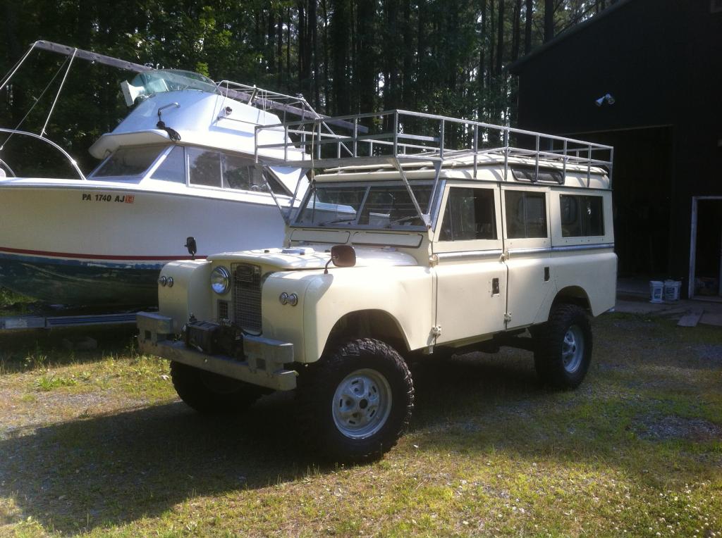

rrquebec a écrit : Mes jantes de range iraient sur mon Série de 1974 ?
Est-ce que cette photo réponds à ta question ?
rrquebec
Messages : 1146
Localisation : Québec
Message non lu par rrquebec »
Ho qu'il est beau !
Par contre mes moyeux débrayables vont pas passer !
