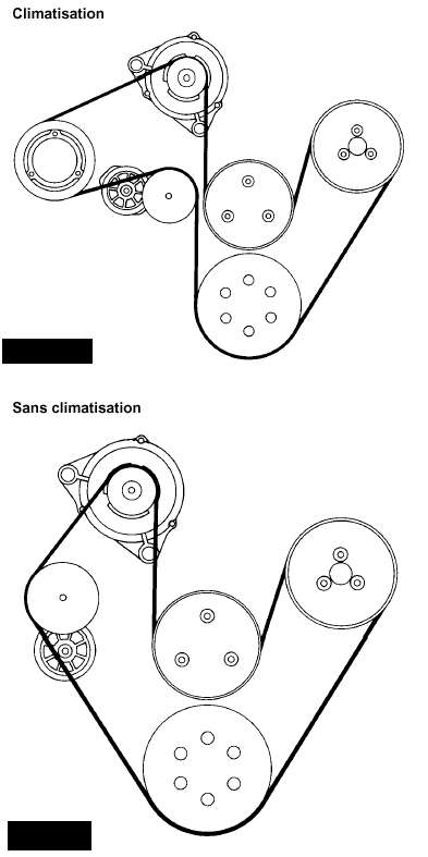

Si on vire la clim, le chemin de courroie me semble impossible avec le tendeur actuel.
Il doit y avoir une modif pour que ça marche.
J,essaye de trouver un schéma du cheminement de courroie

Je ne trouve que ça
rrquebec
Re: Remise en route d'un discovery v8 4 litres
Apparemment, ils n'ont pas cherché la complication... :mrgreen: :mrgreen:

si je comprend tout, le galet tendeur n'est pas le même on dirait

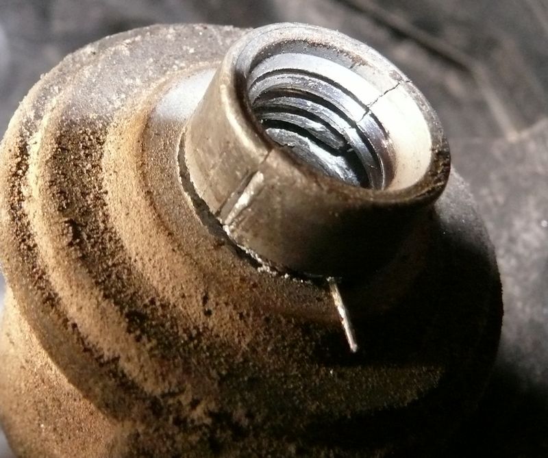

en démontant le galet tendeur pour changer le roulement, un bout a cassé
grrrrrrrrrrrr<

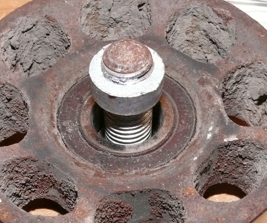

Photo du galet tendeur et du bout cassé
en mettant un bout de tube de même largeur à la place du bout cassé, ça devrait aller, qu'en pensez vous ?
Tu n'as pas moyen de monter le tendeur dans une autre position? :wink:
