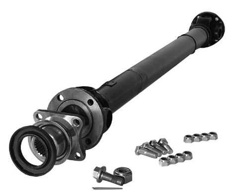

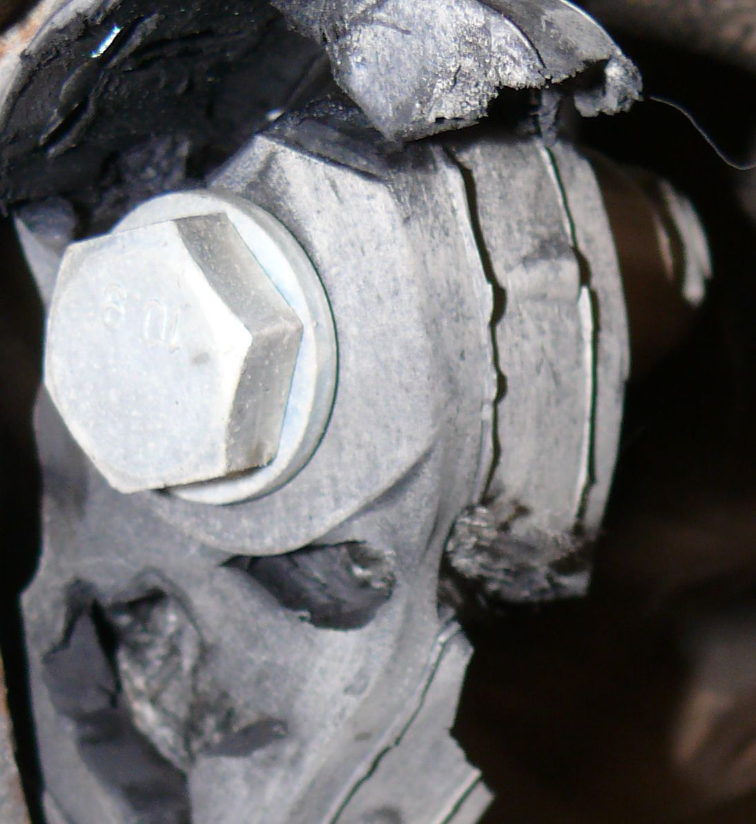

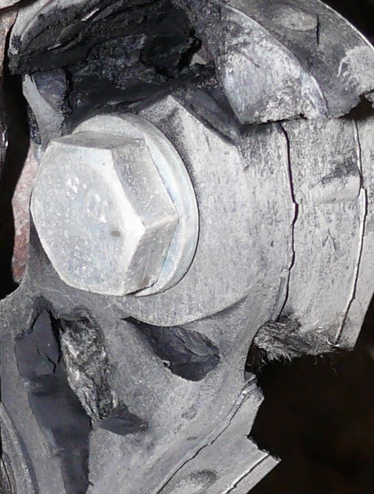

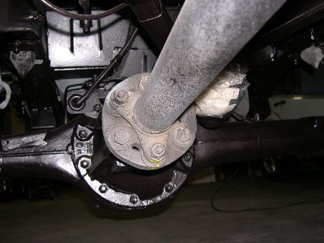

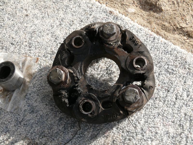

Méditation sur la qualité des flectors et remplacement par un arbre à cardan
Sur la page 15 de ce sujet, je change mon flector, l'ancien a duré un an.
On y voit des photos du vieux flector. On voit bien une armature interne en corde. Même âbimé, il était encore fonctionnel, les trous étaient agrandi mais il n'était pas coupé.
Le nouveau, monté il y a un mois était sans trou entre les boulons et sans marque apparente. Maintenant je peux vous dire qu'il est fait de caoutchouc SANS ARMATURE INTERNE EN CORDE !!! Il est totalement coupé à plusieurs endroits et je ne sais pas comment il tient encore.
Le vieux flector de marque SGF
Le SGF avec son armature de corde était âbimé mais encore fonctionnel ne risquait pas de casser tout de suite.
Le nouveau sans marque et sans armatures est sur le point de lâcher totalement.
En conclusion, j'achète un kit avec cardan. ça me coute le prix de 3 flectors et fini les soucis et les immobilisations de véhicule.

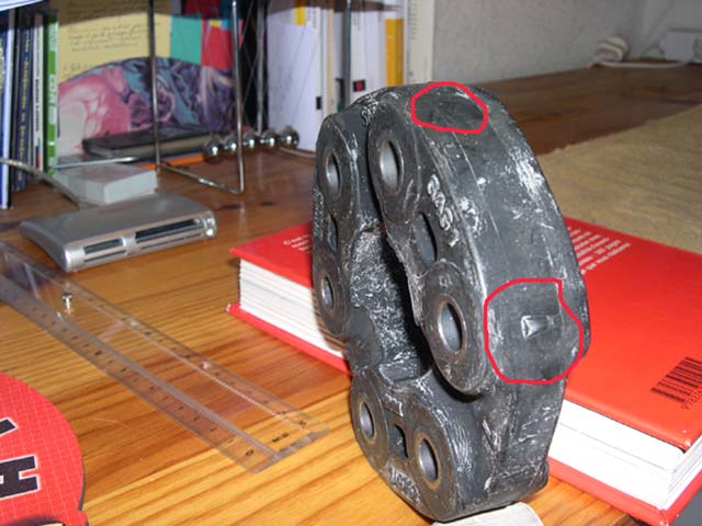

voici qques infos sur le flector, collectées sur un site dédié aux BMW qui utilisent aussi les flectors de la marque SGF ; j'ai remonté le mien en suivant ces recommandations
les flèches sont visibles sur la tranche du flector (celui que je dois remonter)
et effectivement celui qui est actuellement sur mon RR ( coupé par endroits) est monté comme indiqué dans ce mod'op :
voili voilà, si cela peut servir

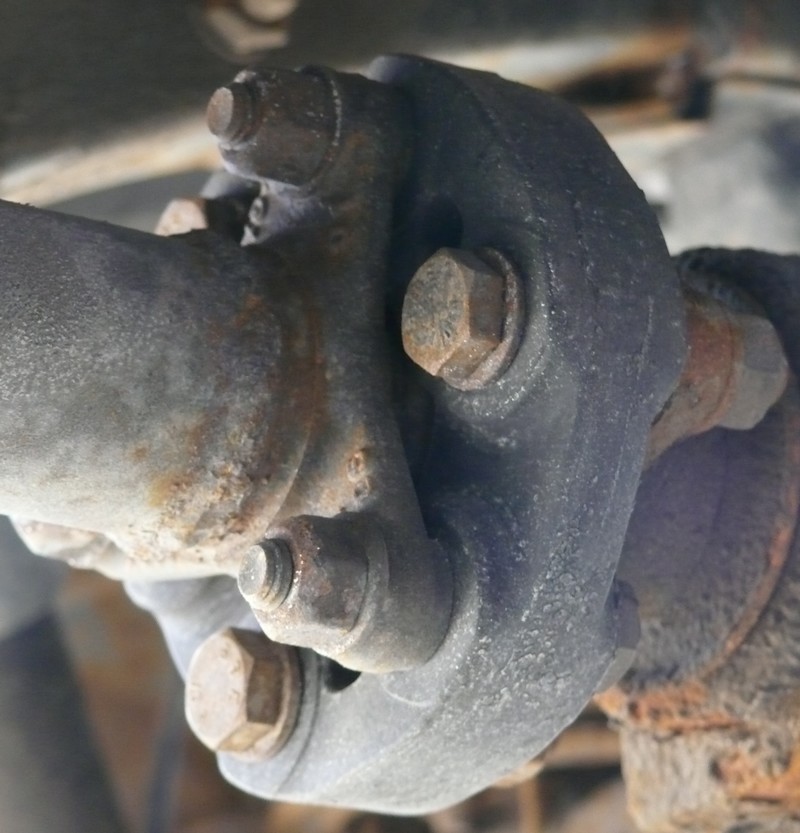

voici la photo du flector du nouveau disco de 95 qui semble bien monté, il est impeccable.

on voit qu'au repos, il est dans l'axe de l'arbre et n'a aucune torsion. Sur l'autre disco, il était légèrement en torsion ce devait être certainement la source des soucis.
