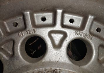

Bonsoir à tous, J'ai une jante avec un marquage ET12.3 (voir photo) que j'ai du mal à comprendre. Je suppose que c'est un déport positif mais j'ai du mal à croire qu'on aille jusqu'au 1/10è de mm? quelqu'un saurait le déchiffrer?
Et est-ce qu' il est compatible avec un Def90 de 98? j'ai cru comprendre que les déports autorisés vont de 25 à 30...
Merci d'avance pour vos réponses.

Pourquoi pas.....lecrazyfrog a écrit : 18/01/2026 19:27 Bonsoir à tous, J'ai une jante avec un marquage ET12.3 (voir photo) que j'ai du mal à comprendre. Je suppose que c'est un déport positif mais j'ai du mal à croire qu'on aille jusqu'au 1/10è de mm?
Les jantes en tôle d'acier pour les anciens Defenders vont de 20,6 à 33 mm de déport.Et est-ce qu' il est compatible avec un Def90 de 98? j'ai cru comprendre que les déports autorisés vont de 25 à 30...
Je ne sais pas pour les jantes en alu.
Il y a une chose qui me chiffonne : c'est des 18 pouces ces jantes ?

C'est une jante alu en 16 pouces
- Messages : 14030
Re: Savoir lire les jantes et FAQ sur les jantes
Ah..... d'après le marquage, je lis 18. Cela doit avoir alors une autre signification.

c'est vrai que ça ressemble à un 18...
Sinon, ET12.3 ce serait acceptable pour le Def sans forcer sur le train?
Merci pour vos lumières.

Cela se monte.....lecrazyfrog a écrit : 19/01/2026 22:35 Sinon, ET12.3 ce serait acceptable pour le Def sans forcer sur le train?
Tu mets quoi comme pneu ?

Je vais mettre des Vredestein AT en 235/85.
Sur ce point, j'ai actuellement des BFG Mud sur des 7X16 (triangular) et je trouve qu'ils sont un peu bombés. Or je lis sur le forum que les 235/85 peuvent se monter sur des 6.5 (Wolf par exemple). ça ne va pas trop les bomber?

lecrazyfrog a écrit : 21/01/2026 7:03 Sur ce point, j'ai actuellement des BFG Mud sur des 7X16 (triangular) et je trouve qu'ils sont un peu bombés. Or je lis sur le forum que les 235/85 peuvent se monter sur des 6.5 (Wolf par exemple). ça ne va pas trop les bomber?
Les 235/ 85 R 16 peuvent se monter sur des jantes de 6 à 7".
Un ET 12,5 se monte et les roulements de roues sont largement dimensionnés.
Il faut seulement vérifier que le pneu ne dépasse pas des élargisseurs d'aile.
