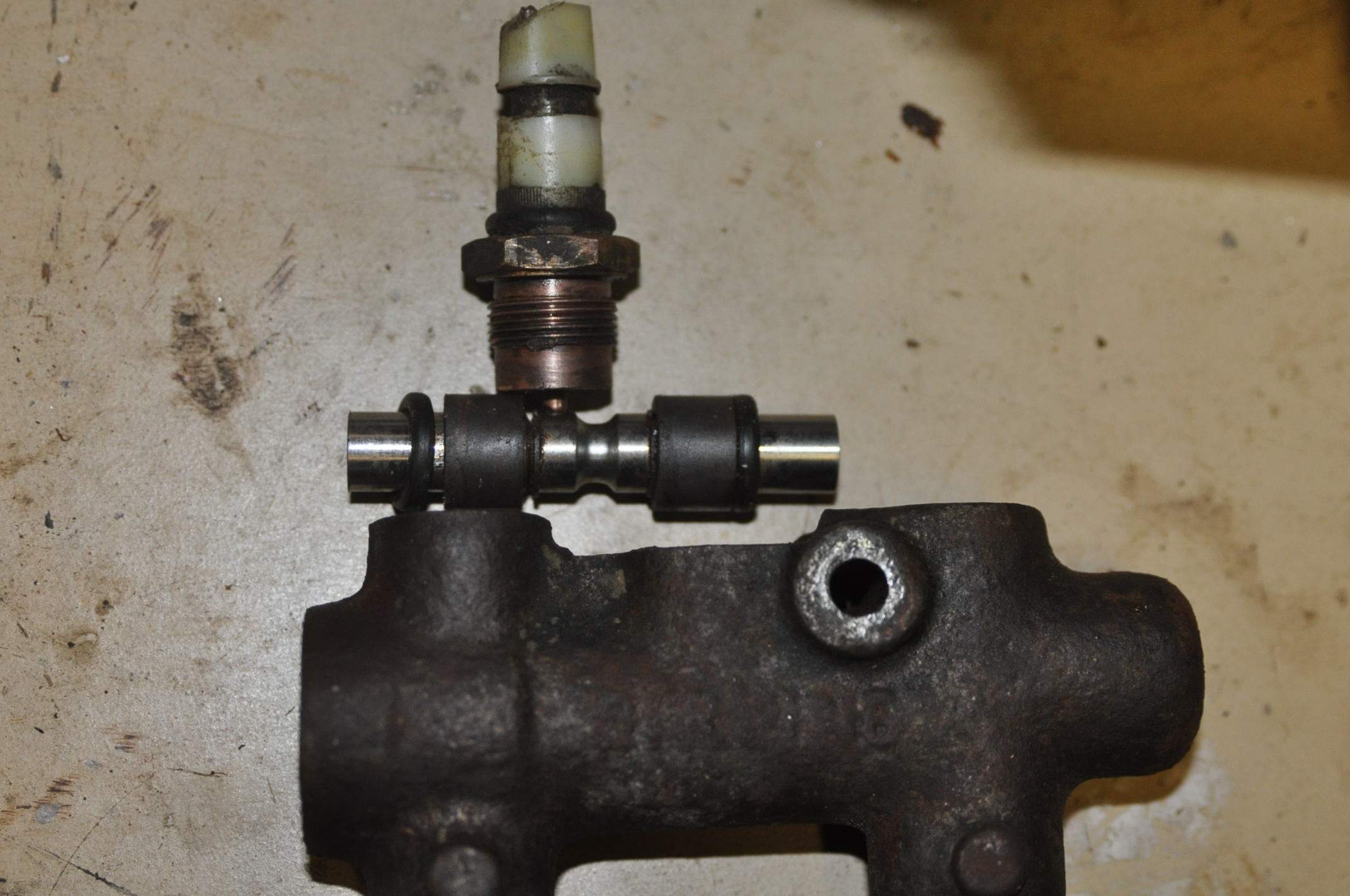

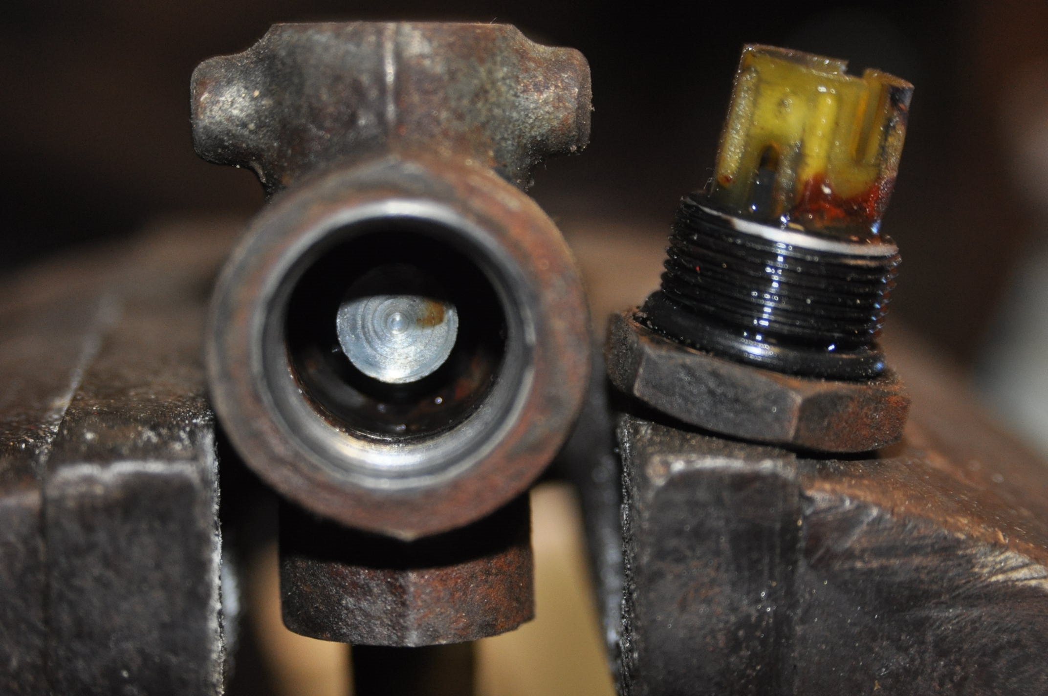

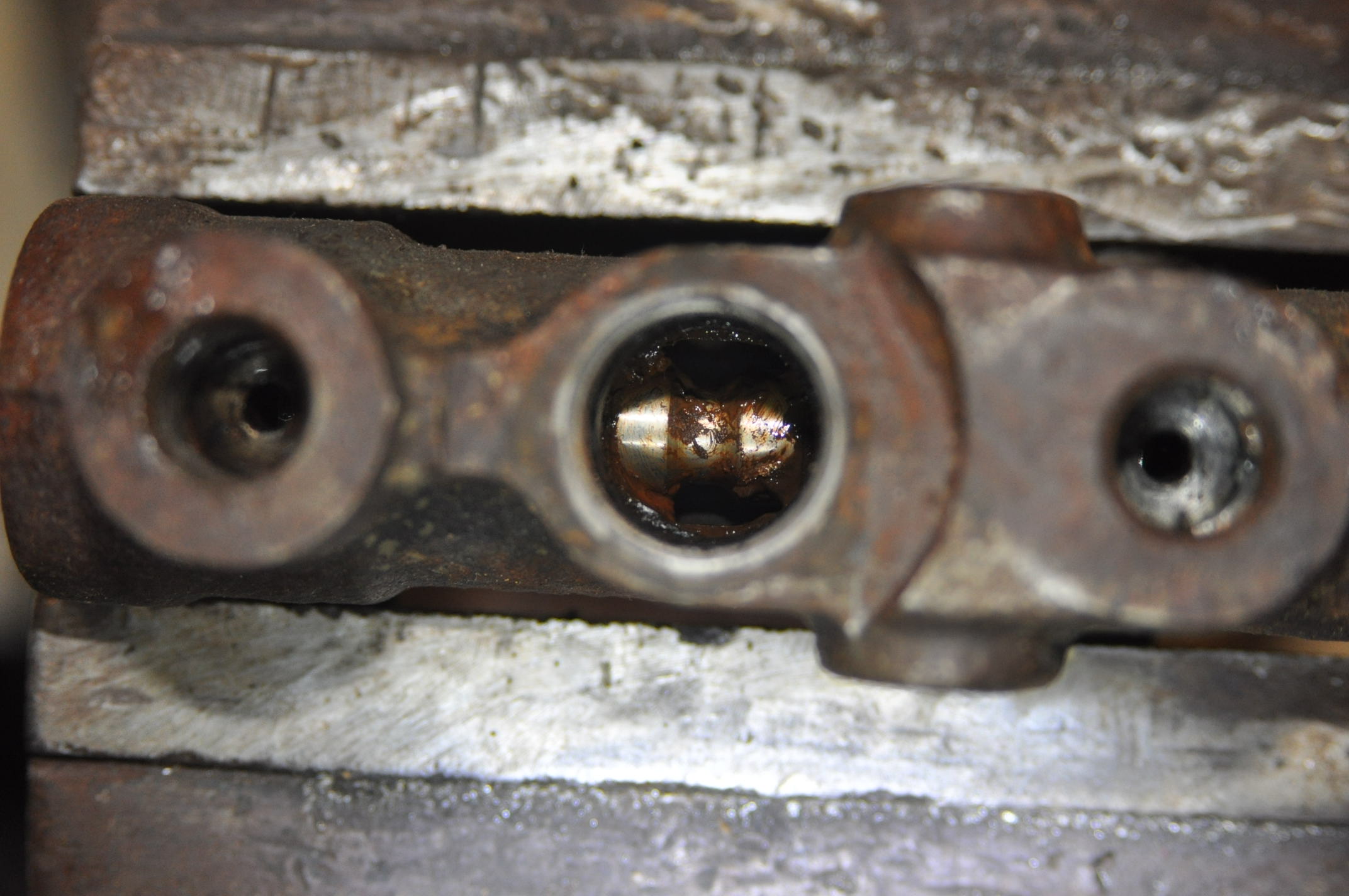

Ce n'est pas un répartiteur mais un système bien anglais pour valider un voyant de frein au niveau du tableau de bord en cas de fuite.On m'a dit que sa peut etre le piston du répartiteur de bloqué d'un coté ou le ressort cassé?
Il est fixé sur le tablier dans le compartiment moteur coté droit (passager) au fond en bas . On le trouve sur les 90/110 le changement intervient avec le 200tdi quand on a le capteur de niveau dans le bocal de liquide de frein sur le maitre cylindre.
Le piston et le contacteur en position repos: On aperçois par le trou du capteur, le piston en position repos, ou a l'équilibre des pressions dans le circuit avant et arrière, l'encoche centrale est au centre. En position déséquilibré avec fuite sur le circuit avant, donc le piston se déplace vers le cotè où il y a le moins de pression. Cela a pour effet d'établir le contact qui va provoqué l'allumage du voyant. Donc, titi il faudrait contrôler que le circuit du voyant fonctionne correctement c'est à dire que le voyant de frein s'allume si tu fais la liaison avec un petit bout de fil.torero a écrit : Normalement, tu dois avoir un dispositif avec un piston alimenté par le circuit avant d'un côté et le circuit arrière de l'autre côté. En cas de fuite sur un circuit, le déséquilibre de pression fera déplacer le piston qui actionne alors un contacteur pour allumer un voyant au tableau de bord.
Au cas ou le circuit de voyant ne fonctionnerait pas, donc le système ne t'aurait pas averti d'un déséquilibre avant arrière, tu as peut-être un bouchon dans la durite souple qui se délite de l'intérieur.
si cette durite te parait douteuse change la, cela ne peut pas nuire au mordant du circuit arrière.
Je ne pense pas que le fait que le piston soit en position d'allumage d'un coté ou de l'autre cela te verrouille le circuit. J'ai roulé longtemps avec le voyant allumé, pour cause de fuite arrière et je remettais constamment du liquide car la partie arrière du bocal se vidait, finalement, j'ai arrêté d'en remettre faute de munition et je freinais toujours très bien de l'avant. Il n'y a pas de ressort la dedans. c'est sur les 90 ou les TD5 lis ce thème: Defender TD5 : freins AR insuffisants
