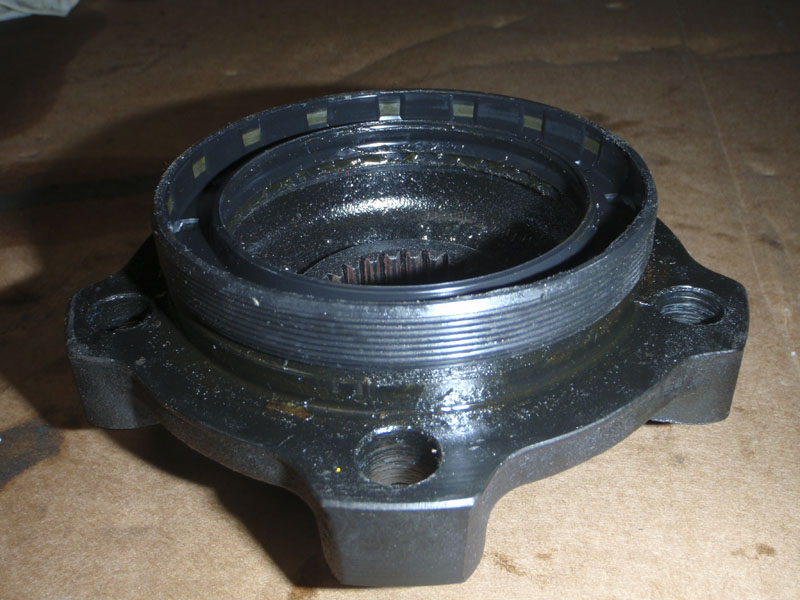

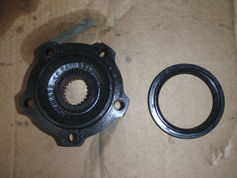

The Pater a écrit :[…]Prendre un joint et graisser le diamètre extérieur. Le mettre en position comme sur la photo 10 de ce sujet. Enfoncer à la main et finir soit en tapotant avec un marteaux léger en faisant des mouvement de rotation en suivant la périphérie du joint , ou mieux intercaller une rondelle ou une plaque plane et assez épaisse en enfoncer le joint à l'aide d'un marteau.
Une main meneuse fait très bien l'affaire :
Messages : 13960
Re: Moyeu de roue AV 300TDI : révision et réglage
Cyriland a écrit : Une main meneuse fait très bien l'affaire :
Bien vu....

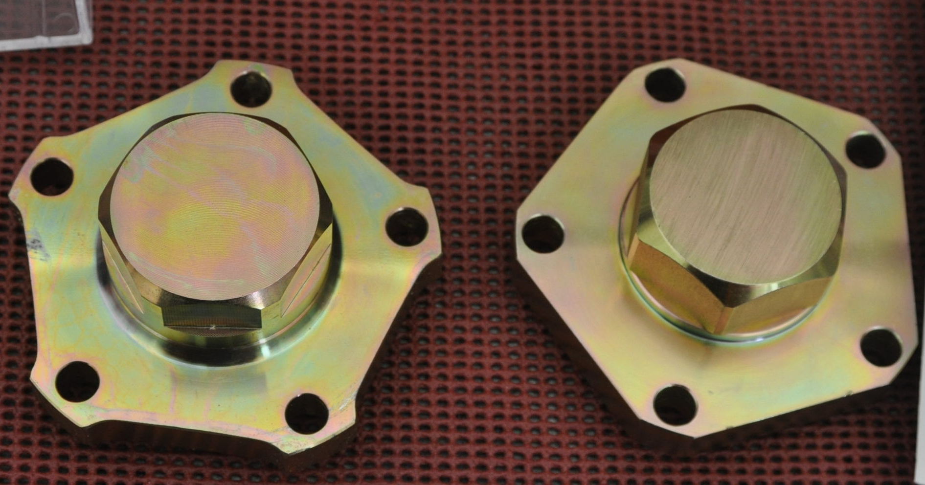

Je mes des mains meneuses renforcées ashcroft sur l'avant.
Il faut forcer à bloc pour qu'elles rentres sur les joints homo.
Une fois en place, la main meneuse ne peut avoir de jeu axial sur le joint homo.

extremsud a écrit :Je coince un peu
Les mains meneuses, à l'avant, doivent pouvoir coulisser librement sur les cannelures de l'arbre.
C'est impératif sinon tu réduis la durée de service du joint homocinétique.

Salut, vois ce petit thème sur le sujet: Idée pour bloquer un demi-arbre ?
A gauche une main meneuse renforcée Ashroft, à droite une low cost made in ?
L'une coute 3 fois le prix de l'autre.
Le futur jeu axial, tu peux le voir ou l'anticiper. Vue que l'on tire sur l'arbre à toc, en remettant les cales et le clips. A l'aide d'un jeu de cales, on a une bonne idée en plaçant la cale entre les rondelles, du jeu potentiel.

Extremsud,
Reconnais tu tes mains meneuses comme étant des Ascroft ou non?
Essaye de tirer tes bouts d'arbre (éventuellement avec un arrache moyeu) afin de définir si l'effort à fournir est vraiment grand. Si vraiment les mains meneuses sont carrément bloquées autour des arbres, tu n'y es pas allé de main morte avec le marteau ce qui veut dire que de toute facon tes joints homocinétiques ne feront pas long feu ni tes roulements de roue.
Si tu peux les faire coulisser sans trop d'effort tout n'est peut être pas perdu, taper comme un branque ne signifie pas la même chose pour tout le monde, et effectivement peut être que l'arbre se rodera dans le logement, ce qui n'est pas vraiment orthodoxe quand même.
Tönö
