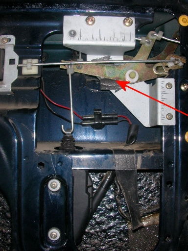

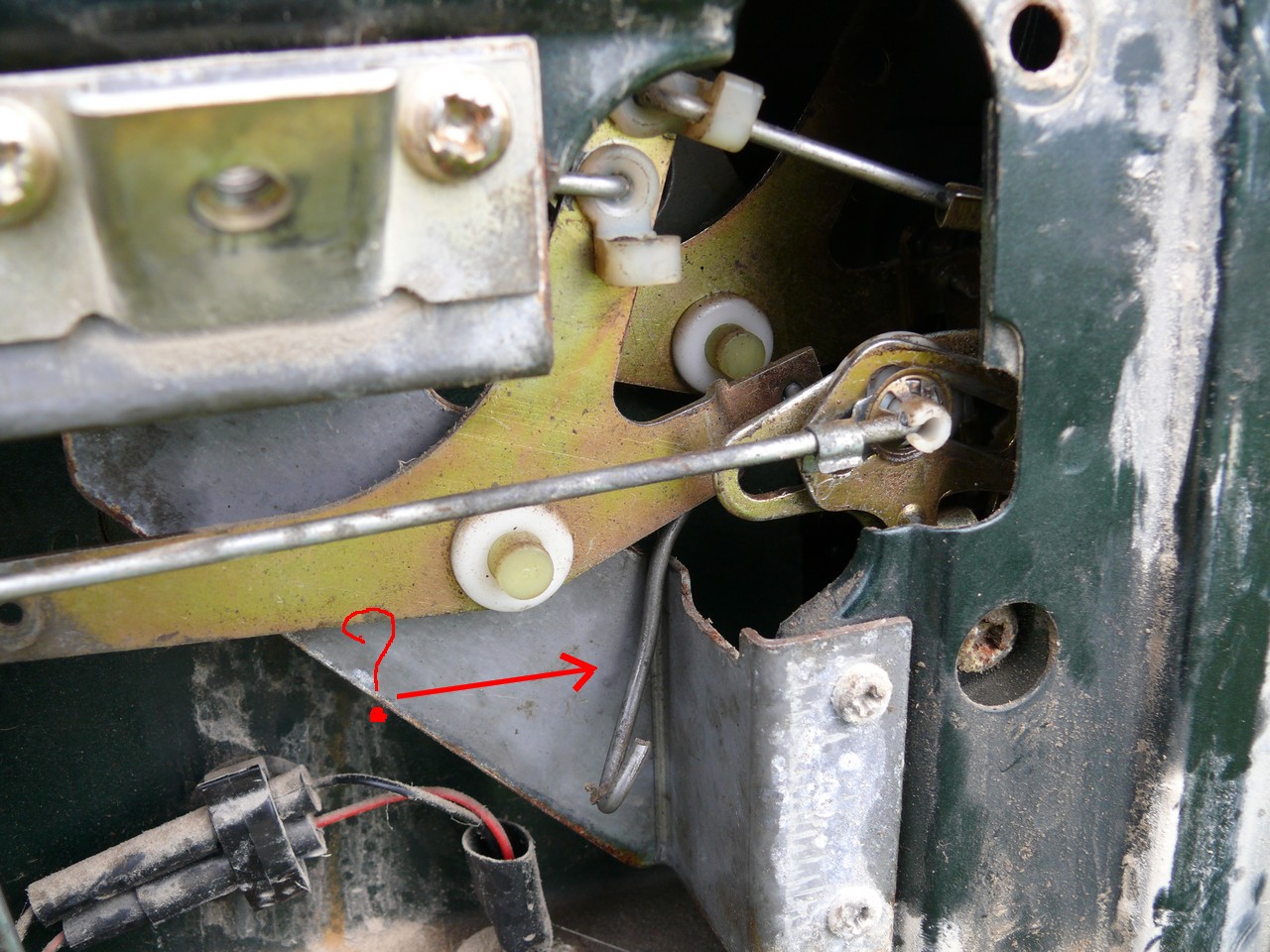

Par contre pouvez vous m'aider ?
J'ai débloqué ma porte arriere qui semble souffrir de la maladie du ressort cassé d'après les posts lus.
En démontant, j'ai découvert une tringle qui pend.
Impossible de savoir où elle va ?
Avec vous un schéma, une idée ? une photo de serrure en état ?
Re: Remise en route d'un discovery v8 4 litres
Salut rrquebec,
j'ai ça:
je cherche si j'ai mieux il me semble que j'avais pris quelques photos plus précises (à plusieurs stades de remontage)au printemps :| A+
