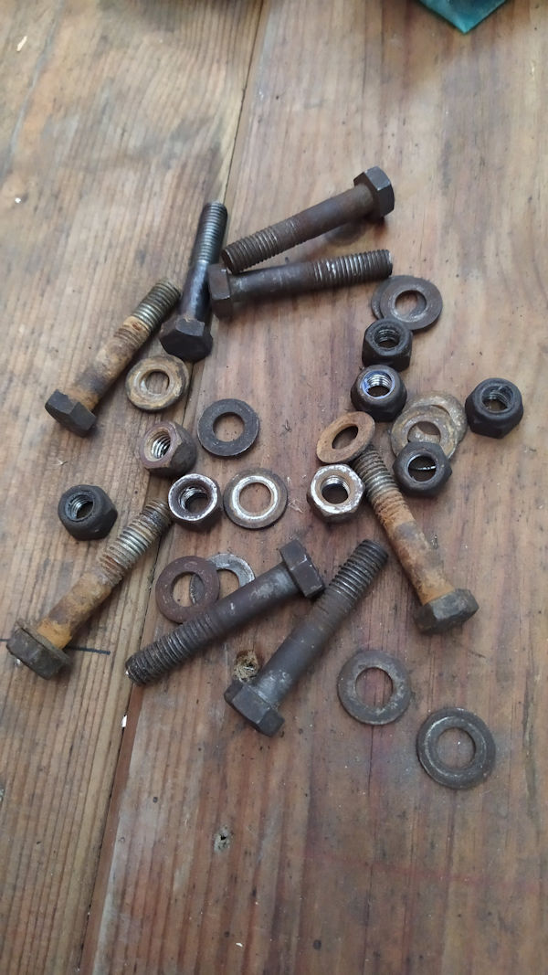

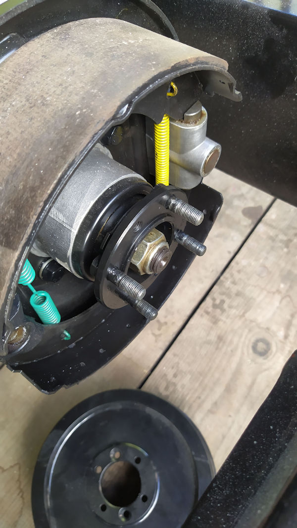

Quand tu te rends compte ( mais trop tard ) que les vis pour la transmission ne font pas la même longueur à l'avant et à l'arrière à cause du tambour de frein à main. :roll:
Bref, une heure de perdue à tout redéposer, inverser et remonter...

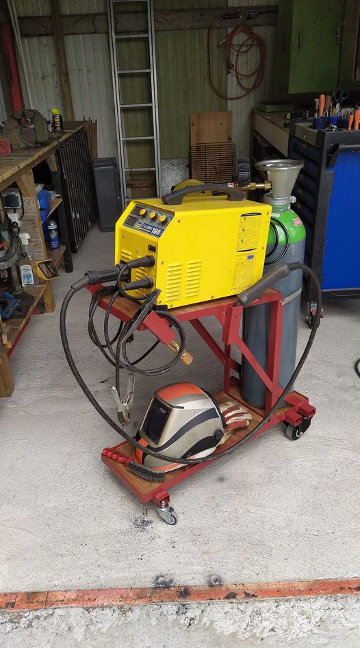

Fabrication d'un chariot pour poste à souder.
Ça fait un moment que je voulais passer au MAG et de pouvoir enfin arrêter ce $#!§& de fil fourré.
Je profite de bientôt attaquer la rénovation du tablier pour m'équiper pour pouvoir souder de la tôle.
Fil de 0.6mm et argon CO2 à 20%.
Reste à voir comment je vais me débrouiller avec ça... :lol:

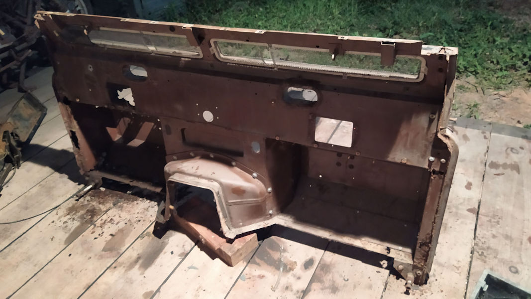

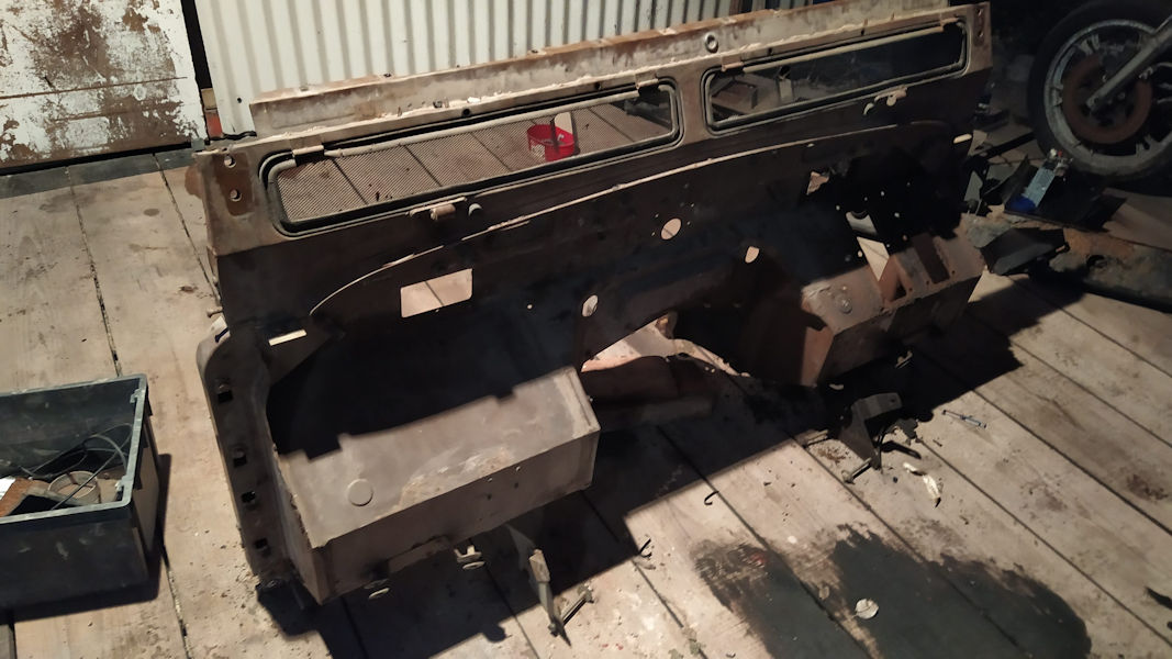

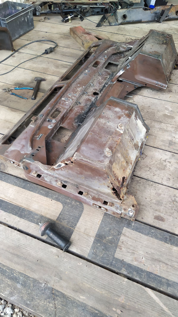

Opération tablier lancée !
Primo : état des lieux afin de voir les pièces à commander.
Bilan :
Foot box gauche et droit.
Montants et pieds de tablier gauche et droit
Angles supérieurs gauche et droit ( C'est un peu du lux mais j'ai pas trop envie de passer trois plombes à refaire les pièces et j'ai peur qu'après décapage de la peinture ça ne soit pire que ce que j'ai estimé)
Visserie, écrous cage, écrous insert plastique, ...
Joint de trappe de ventilation, de pied de pare brise, ...
Je vais sans doute refaire un tableau de bord maison avec une disposition différente des instruments et interrupteurs.
Les commandes de chauffage vont être supprimées, plus de ventilo ni de radiateur de chauffage dans ce véhicule. Tout ça était bien rouillé et comme je vis aux Antilles, le chauffage... rien à battre.
Je ne conserve que les trappes de ventilation.
à suivre ...

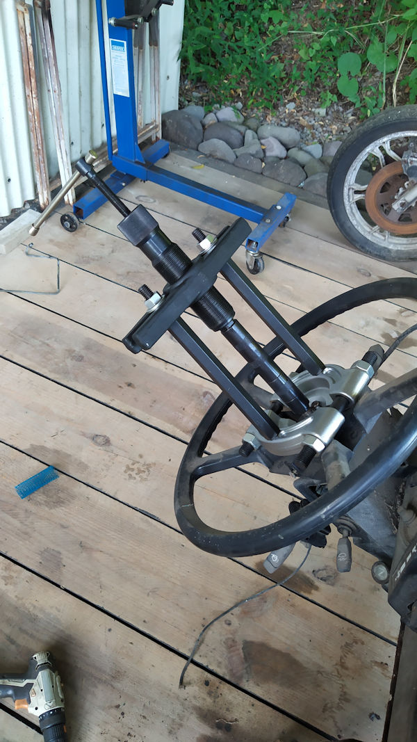

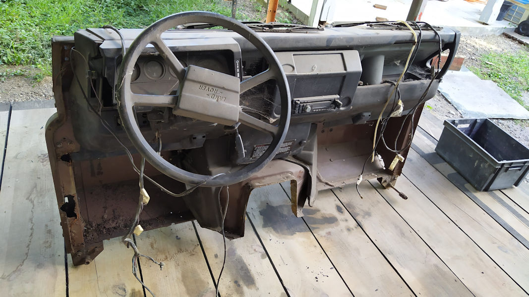

Dépose du volant.
Je veux faire ça proprement : 8)
Les vis insérées dans le volant se tordent : :(
Finalement, le persuadeur a une fois de plus remplit son rôle à la perfection : :lol:

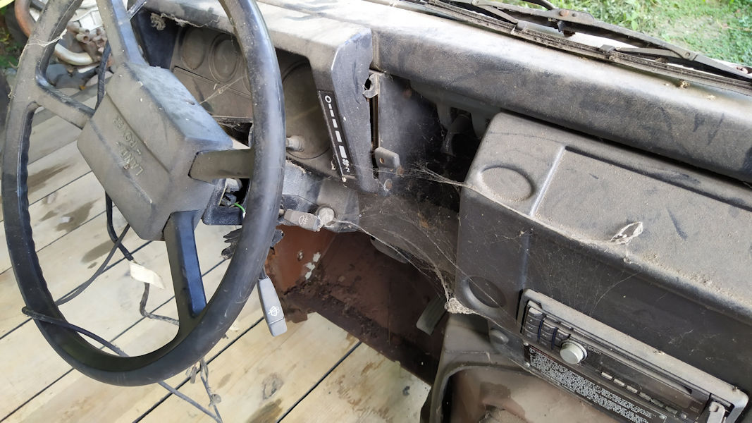

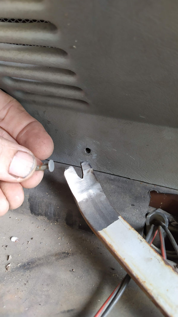

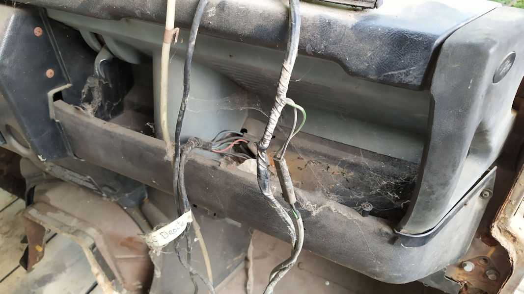

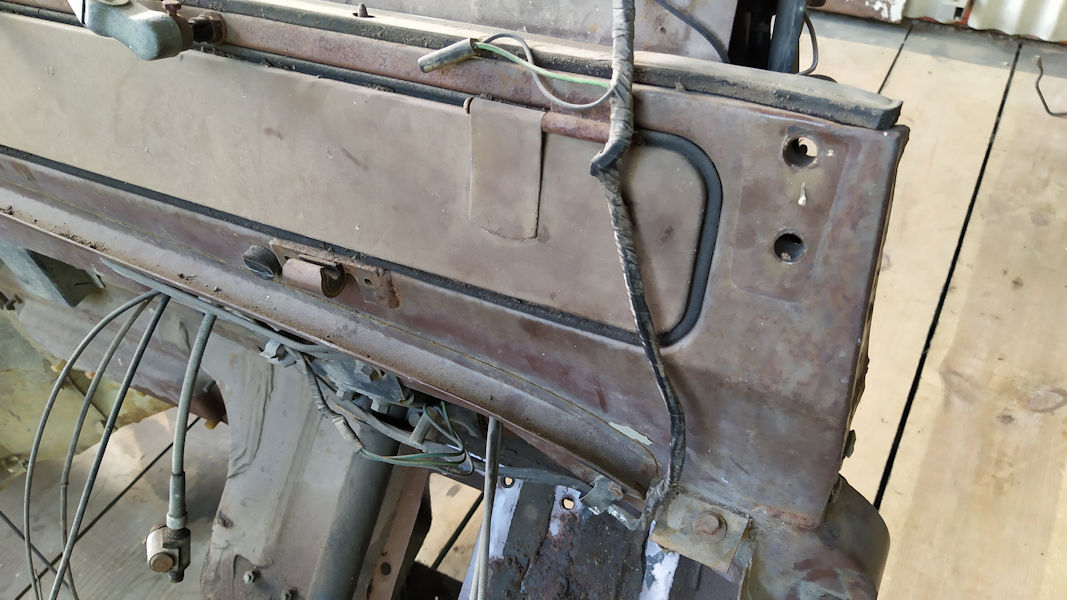

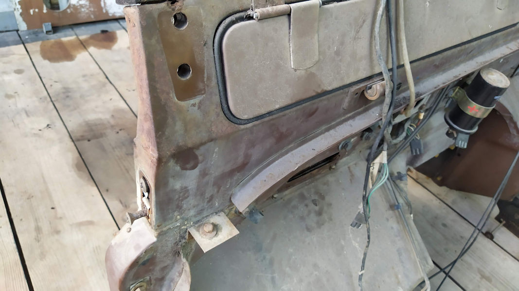

Mise à nu :
Le tableau de bord casse, ça commence bien...
Beaucoup d'autres éléments en plastique sont soit déjà cassés soit se fendent dès que je les touche. Parfois, un simple regard suffit...
Angle de la planche de bord --> Poubelle direct.
Je garde espoir de sortir l'habillage du vide poche sans casse.
Je fabrique un mini pied de biche comme eux en carrosserie
Ça fonctionne bien. Mais cette grande pièce en plastique cassera en trois sous son propre poids une fois sortie. :roll:
Fond du vide poche, un moment de plaisir intense en perspective.
Pareil pour cette pièce, elle est bonne pour la poubelle.

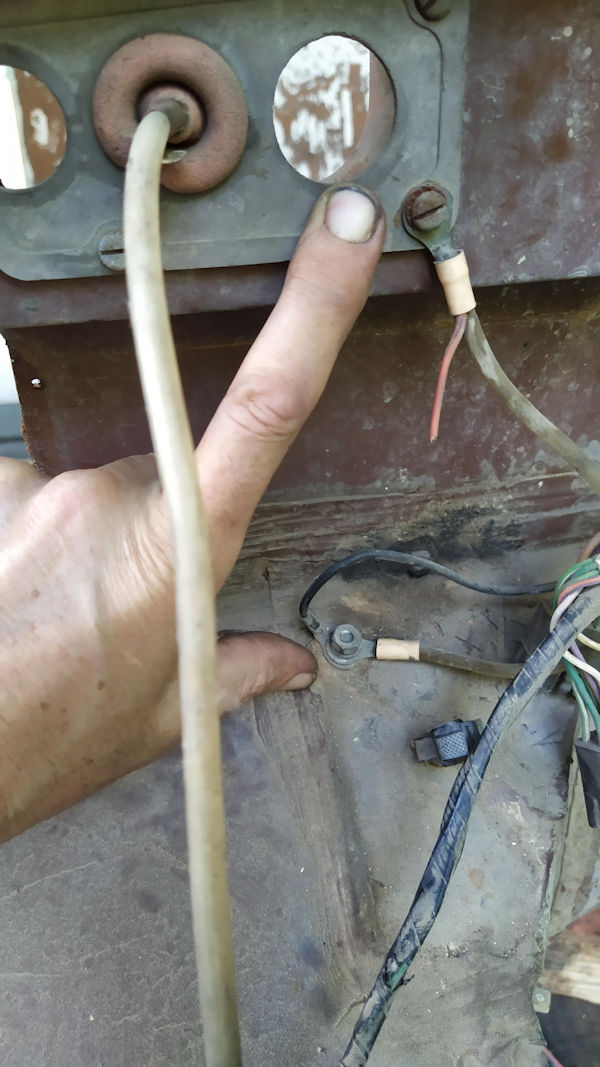

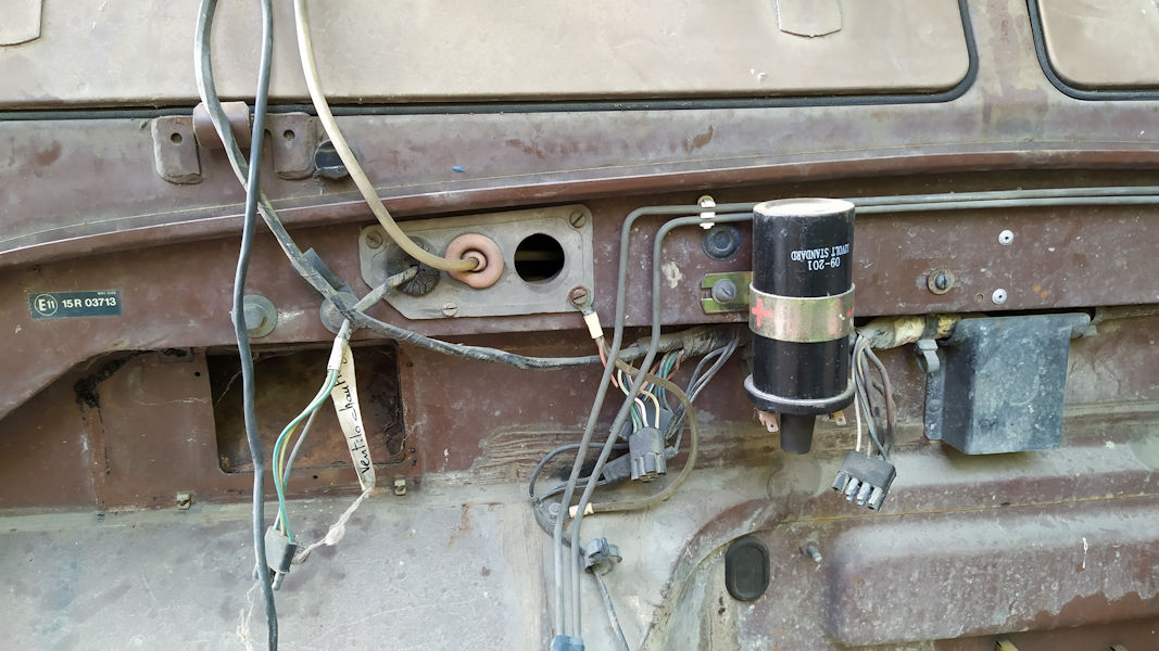

Reste le faisceau à sortir
Il y a des reprises de masses un peu partout, je fais des photos souvenir.
à suivre ...

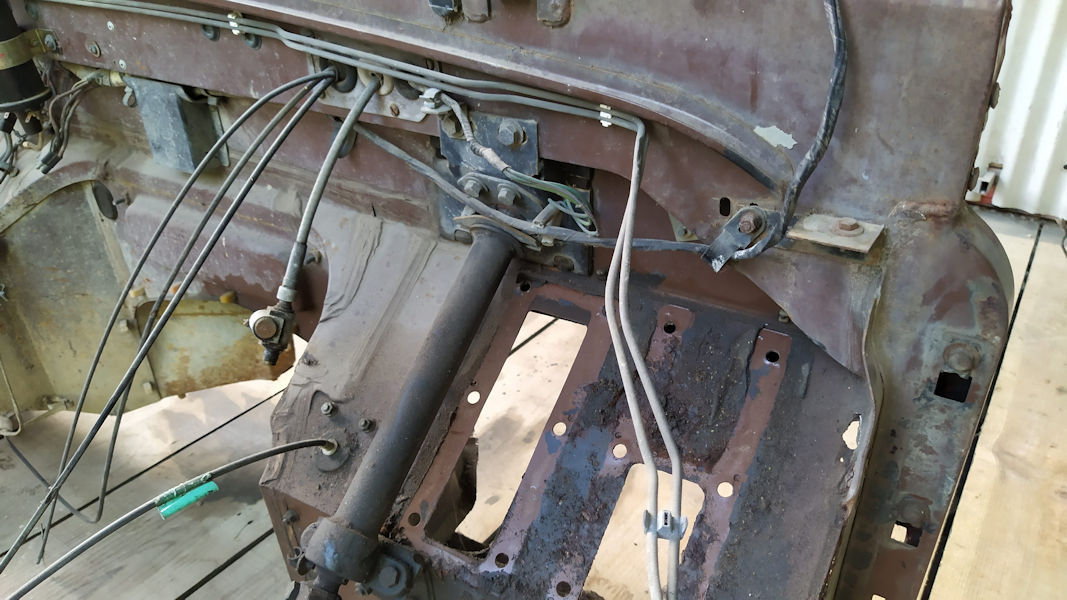

Enfin à poil :
A ben tiens, il fait nuit.
Une petite journée pour tout déposer le plus proprement possible et répertorier les fils électriques.
à suivre ...

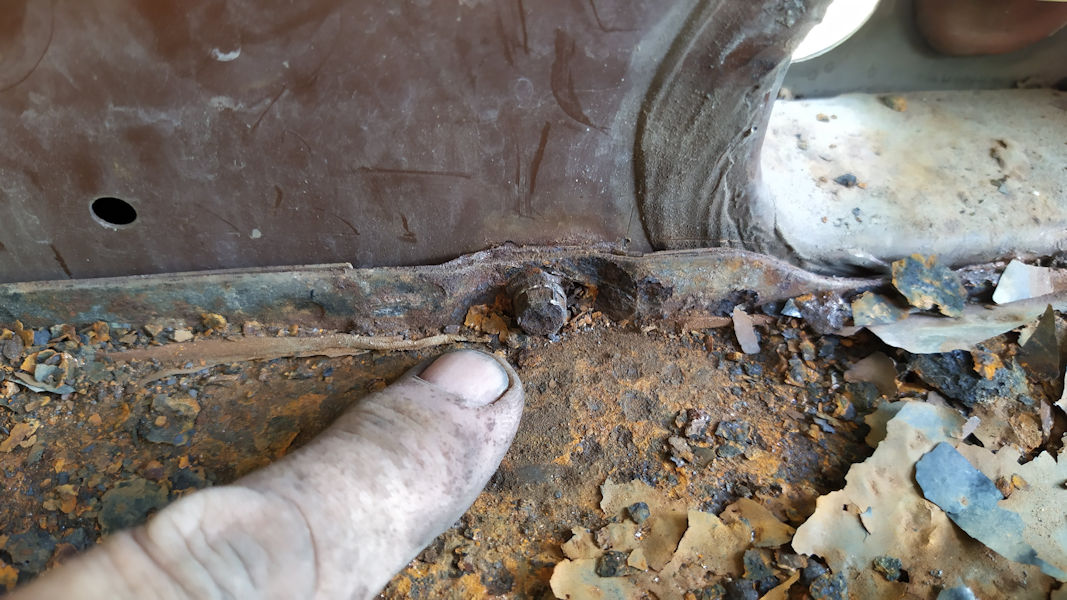

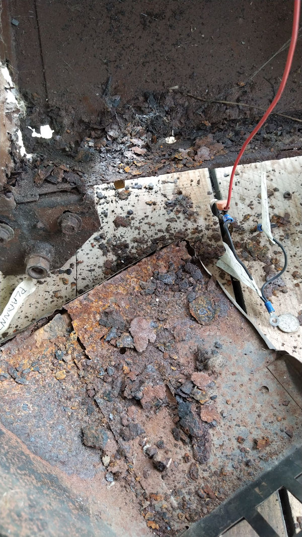

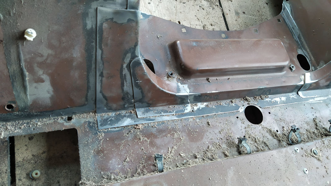

Décapage des joint de carrossier pour dégager les points de soudure à faire sauter mais aussi pour contrôler que out va bien dessous.
Brosse métallique sur meuleuse, grattoir et huile de coude.
C'est long et ça en fout partout.

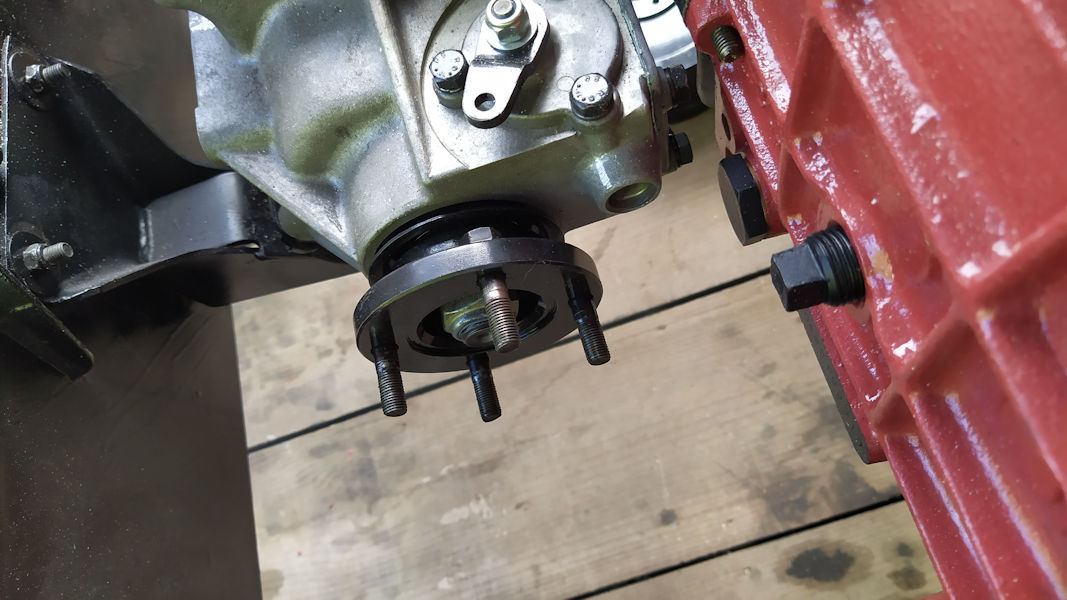

Ce matin, pose de l'arbre de transmission ar ( J'ai définitivement un vrai Land, les boulons pour les arbres de transmission sont en 9/16. :D Heureusement, j'ai la série impérial en clés plates et douilles :wink: ) et d'accessoires : Pompe à essence (idem, en impérial) et démarreur.

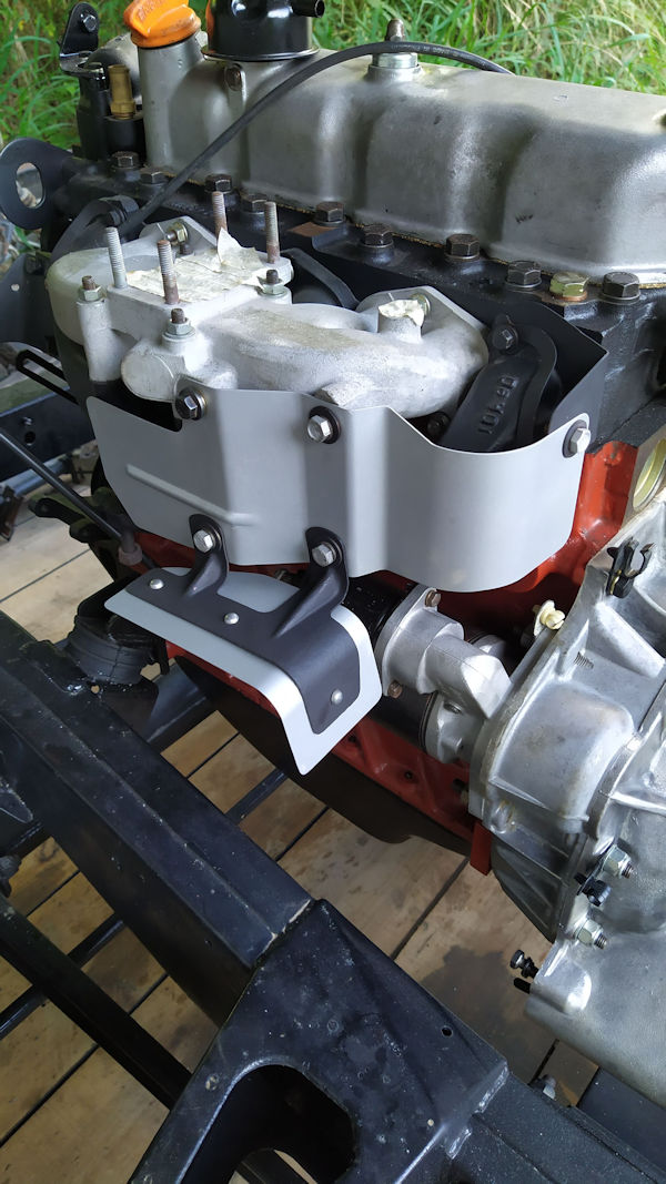

Pare chaleur du démarreur au menu.

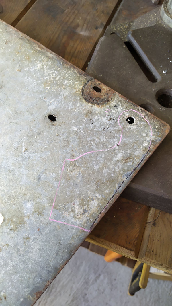

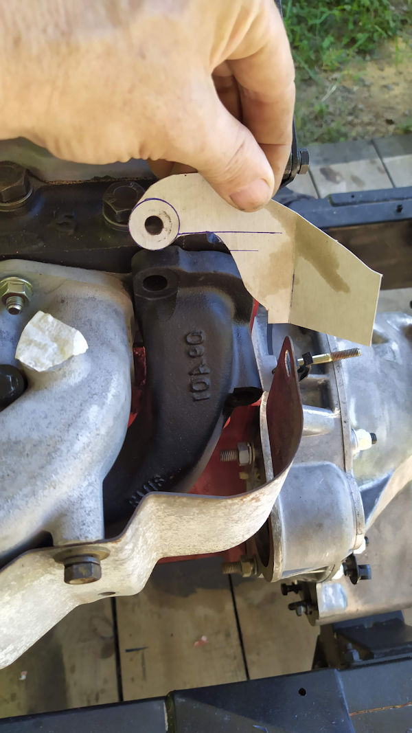

Il manque une patte sur l'arrière du pare chaleur qui doit le relier sur une des vis du collecteur d'échappement. L'ancienne patte c'était cassée et j'en avais déjà fait une de fortune pour dépanner. J'en profite pour en refaire une un peu mieux et dans une tôle plus épaisse.
Gabarit en carton pour commencer :
Transfert sur le morceau de tôle de récup :
Une fois confectionnée :

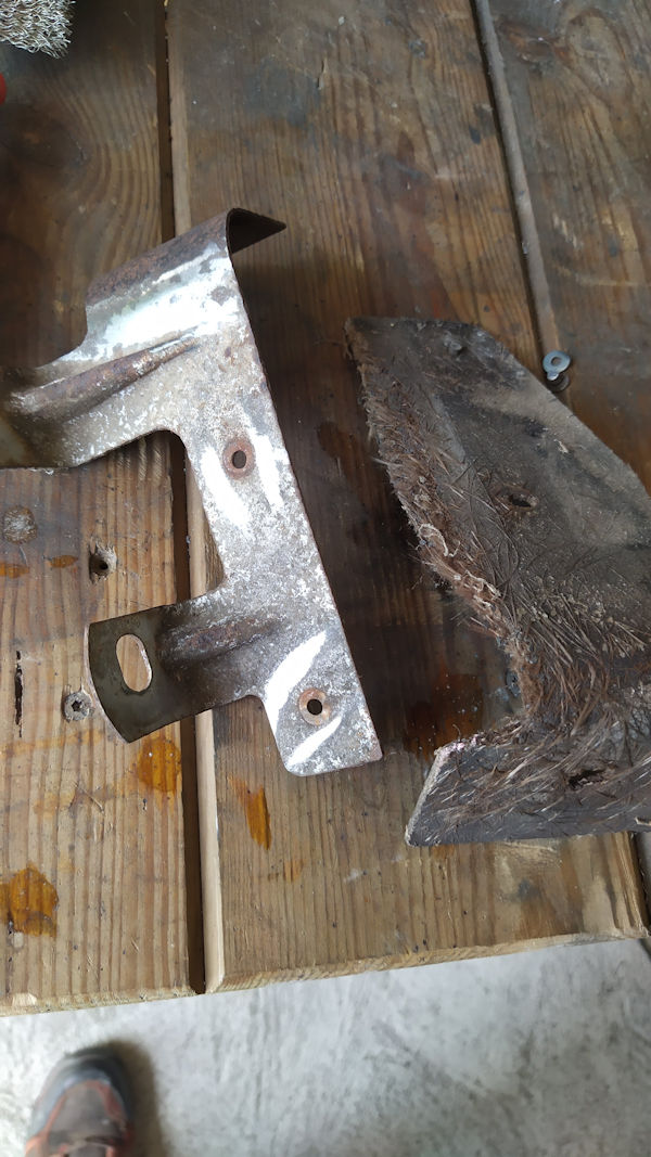

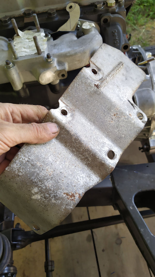

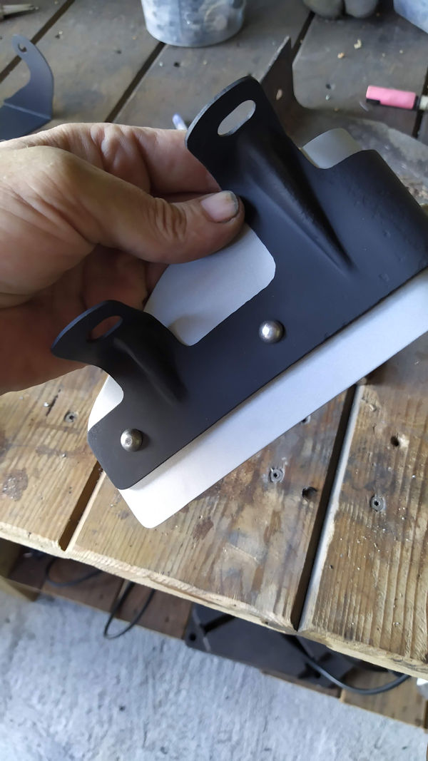

Le pare chaleur principal est en bon état mais nécessite un petit coup de jeune :
Le pare chaleur secondaire qui protège le démarreur a sa partie en fibre en piteuse état :
Je remplace la protection en fibre par une autre en tôle. Cette pièce n'est plus disponible et je n'ai pas trop envie de la refaire en fibre de verre.
Je la fixe sur son support à l'aide de rivet en alu. J'aime bien, ça fait très Land des années 80. :wink:
L'ensemble des pièces, y compris la visserie sont décapées puis peintes à la peinture HT avec cuisson au four.
Un des taraudages dans le collecteur d'admission est foiré, je le passe donc de M8 à M10 et c'est bon.
Résultat une fois terminé et mis en place.
J'aime bien, ça fait propre. 8)

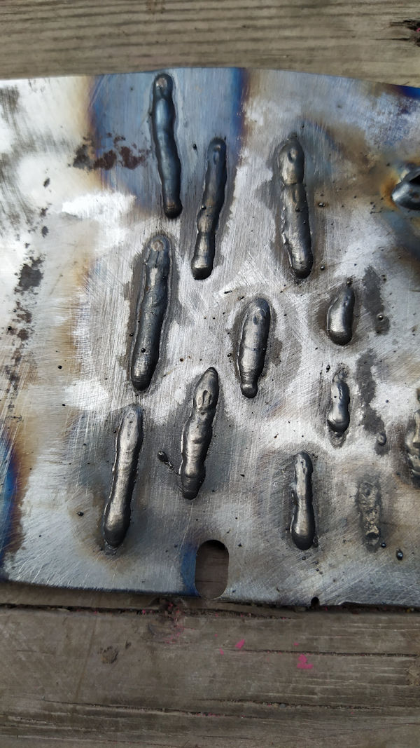

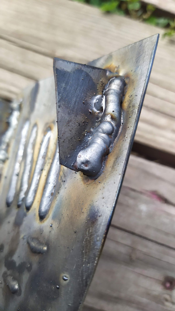

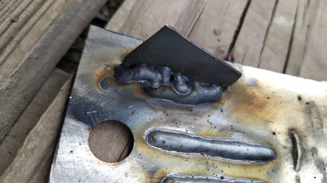

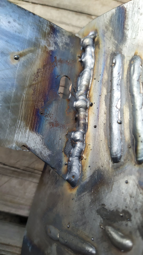

Je viens de recevoir le galet d'entrainement en 0.6mm pour mon poste à souder.
Comme j'ai un peu de temps libre, je l'installe et je fais mes premiers essais de soudure au gaz et sur tôle fine.
Epaisseur de la tôle : 0.85mm
Origine de la tôle : Récup d'une carcasse d'électroménager. La tôle est galvanisée, je la decape entièrement mais pas tout a fait parfaitement.
Débit 14 l/min Argon 20% CO2.
Premier essai, je n'arrive pas à souder. U mini et fil mini. Pas assez de fil.
J'augmente un peu le fil, ça va mieux. J'augmente encore, je peux faire un cordon continue sans que l'arc coupe.
C'est parti pour une petite série de cordon droit. Il faut avancer assez vite sinon le cordon est épais.
Je m'améliore...
Première tentative en angle : :roll:
l'autre côté, pas beaucoup mieux...
Deuxième essai en allant plus vite, ça marche mieux
L'autre coté, ça commence à devenir satisfaisant, il faut vraiment aller vite pour ne pas épaissir le cordon. Je manque encore de dextérité. :?
Je ne suis pas soudeur, mais je pense que vous l'aviez remarqué...
Je prends tous les conseils que vous voudrez bien me donner. :D
à suivre ...

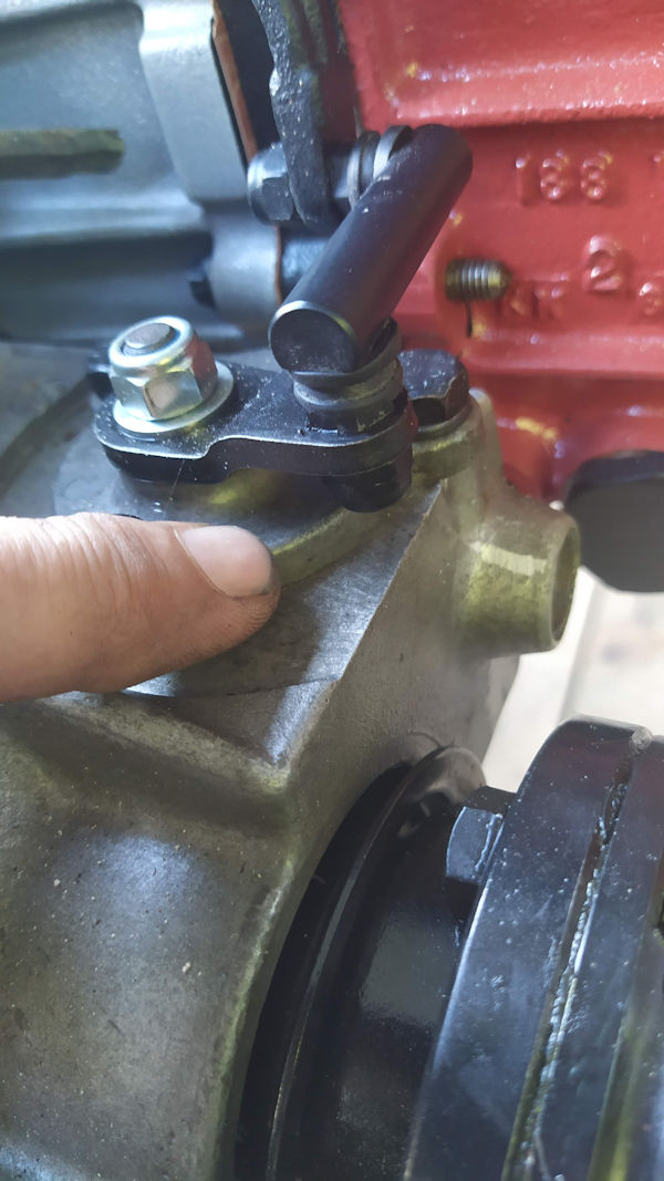

Remontage de la tringlerie de commande BT et blocage de différentiel :
Là aussi, je tombe sur de l'impérial 3/8 et 5/16 de mémoire.

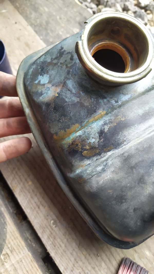

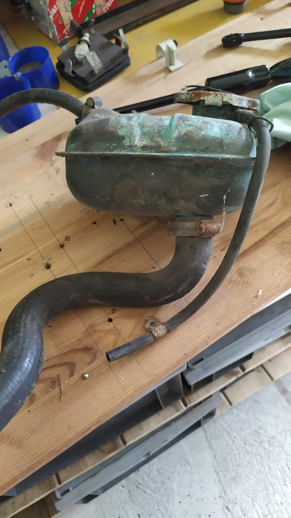

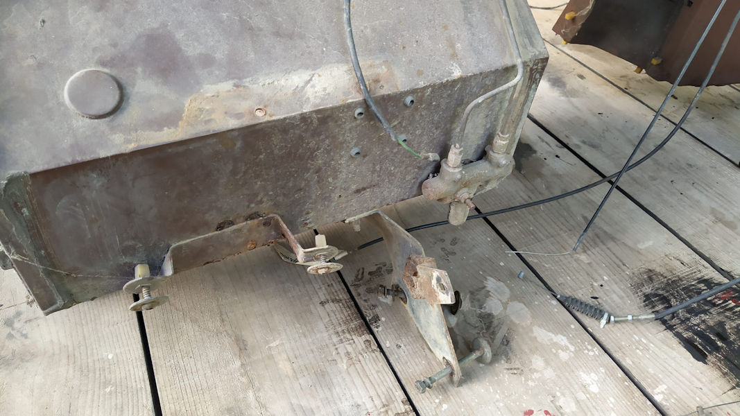

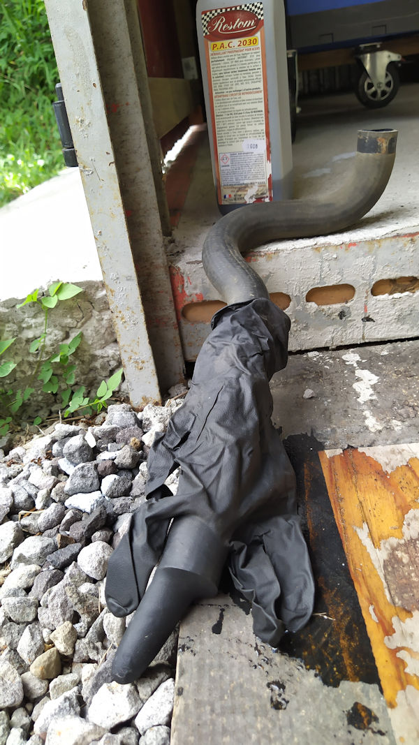

Début de rénovation du vase d'expansion.
Etat des lieux :
La durite principale n'est plus disponible. Je vais donc rénover celle-ci. Elle est encore souple et ne présente pas de craquelure.
En revanche, paillette de rouille à l'intérieur. Je la ferme d'un côté avec un gant en nitrile et la rempli d'un mélange PA 2030 de chez Restom et de Corobrill. Deux acides phosphatiques.

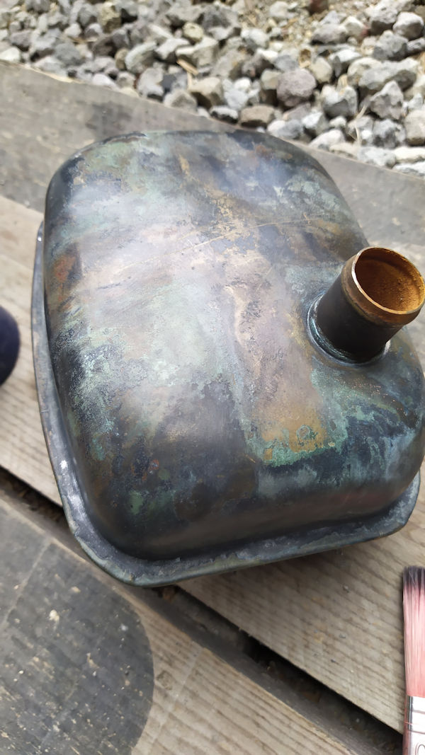

Un coup de brosse sur le vase pour enlever le plus gros :
Paillettes à l'intérieur : Sur cette photo, j'ai déjà passé un coup d'acide mais c'est loin de me convenir.
Un peu plus tard après une nouvelle trempette, : Toujours pas ça.

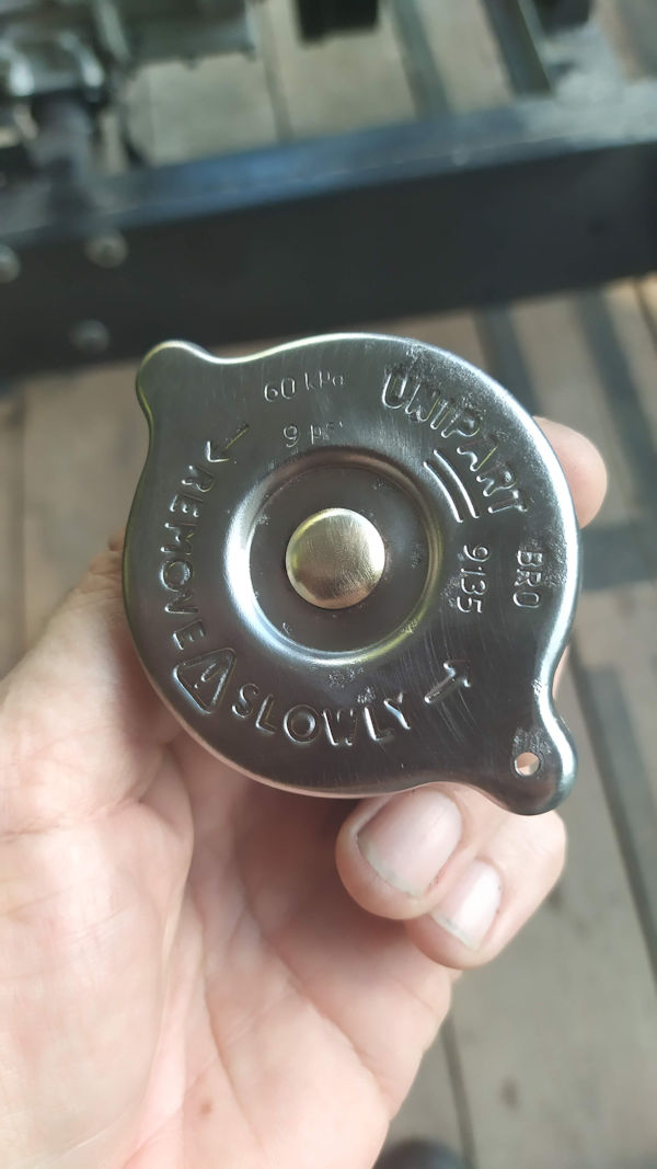

Ça repart donc à la trempette, pendant ce temps, je m'occupe du bouchon.
Pas mal, ça ira comme ça.
