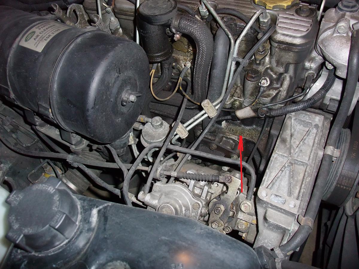

Ou trouvez mon numero de moteur?
Merci pour votre aide!!!
frederic.b
Messages : 14027
fred48 a écrit : Ou trouvez mon numero de moteur?
Là :
Là :
merci Pater, bonne soiée!

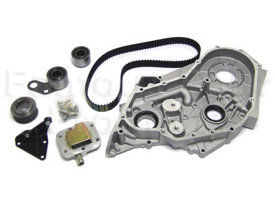

Maud a écrit : Je vous en donne ma lecture : sont concernés par le kit n°1 (réf. de pièce Land Rover STC4095K) les véhicules dont la fin du VIN se trouve dans les plages suivantes :•les Discovery 300TDI entre MA 081991 et TA 200000
•les Discovery 300TDI entre MA 500000 à VA 542370
•les Discovery 300TDI entre TA 700000 à VA 711273
•les Defender 300TDI entre MA 939976 et VA 101256 ton vin:TA988 donc concerné par kit n°1 complet comprenant le carter et la patte de fixation de la PI
Kit n°1 complet
Kit n°1 complet
•les RR Classic 300TDI entre MA 647645 et MA 664120
Si le carter de distri et la patte inclus dans le kit n°1 ont été remplacés la première fois alors tu n'as besoin que de cela:
kit n°2 (sans carter de distri ni patte fixation PI)

Donc en fait le kit complet avec carter aurait été changé (1ere facture), ce qui veut dire que la 2ème facture "STC4096K/1 Kit courroie distribution mini" correspond bien au kit "réduit" sans le carter que tu as mis en 2ème photo. J'ai juste ?
