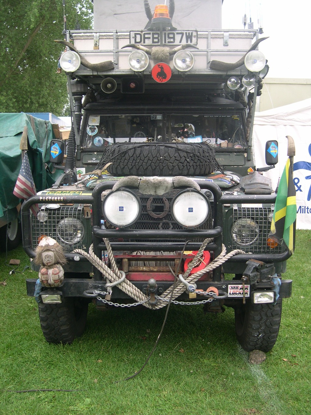

1) Le land bar/musique recouvert de papier paint ... Et je vous passe le land chenillé du fond.

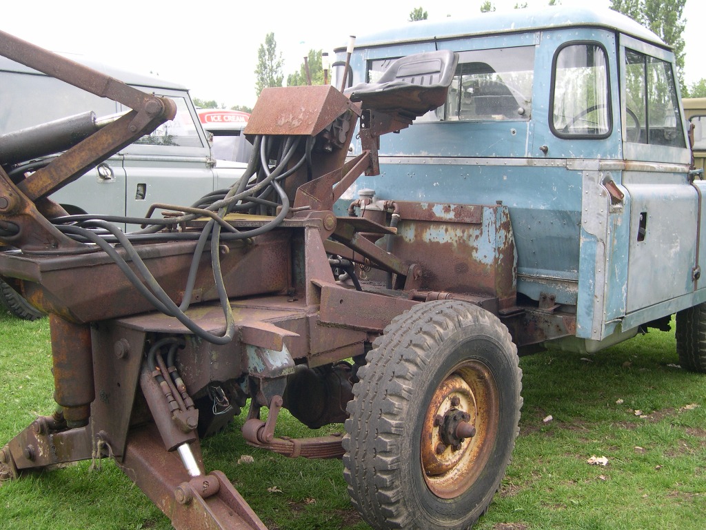

2) Land pelleteuse...

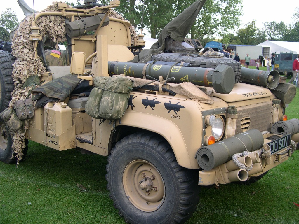

4) Land de guerre, ben peut-être bien que je préfère celui d'avant dans l'usage.

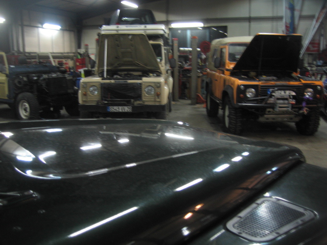

5) Land saloperie... Ou land au "travail" pour Kebir :wink: .
Cette petite dérive hors sujet, juste pour dire qu'il n'y a rien de bien sérieux dans ce projet, le simple plaisir d'être autonome ou le saint Samaritain équipé jusqu'aux dents pour mieux vous servir, sachant qu'a 3 pas de la maison, j'ai le pot de pouvoir disposer d'un garage de mini 800m2 avec 4 ponts, presse, plieuse, tig, machine à pneu, cabine peinture... et tout le matos dont on peux rêver pour bricoler sa boite à rivets.
6) La presse est derrière entre les ponts à colonnes au fond.

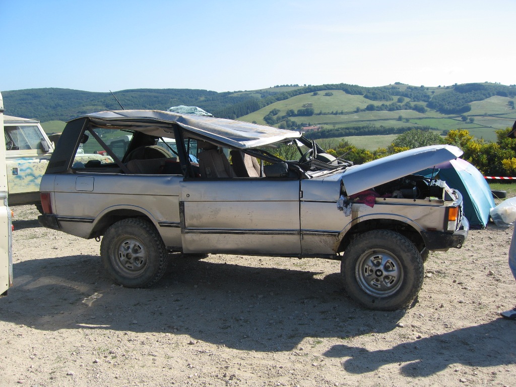

La solution, c'est peut-être sur la base d'un vérin de carrossier qui peut être aménagé en cric, en presse, et au passage détordre la carrosserie aussi. 12t me paraissant une limite dans le rapport force/poids/mobilité/encombrement.
7)Car effectivement, détordre au hi-lift ce feu beau 200 c'est du genre galère.

LØLØ a écrit : 1) Le land bar/musique recouvert de papier paint ... Et je vous passe le land chenillé du fond.
petit hs,
tu as des info sur le def ou series a chenille derrière??

Excellent , merci Lolo !
j'adorre l'éteau sur le pare choc du 3 !
c'était ou tous ces defs ? Ca donne envie d'aller voir.

LØLØ, t'aurais pas d'autres photos du land pelleteuse? :mrgreen: :mrgreen:

feub a écrit :LØLØ, t'aurais pas d'autres photos du land pelleteuse? :mrgreen: :mrgreen:
Oui peut-être mais où? Après une recherche, je ne parviens a me souvenir, je sais que j'en ai une autre quelque part ou on voit le godet mais???. Cependant, je l'ai vu a deux occasions a un Billing et a un oldsod. Il était arrivé pelleteuse non fonctionnant, et le chalenge était de la remettre en route, ce qui fut fait. Si je la revoie une troisième fois je la mitraille, promis.

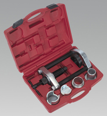

J'imagine fabriquer ce type de presse (sans la partie hydraulique off course) pour extraire les rotules de pivot sur le disco Td5.
Extracteur dispo sur ebay pour la modique somme de £240 ...
Quelle pression puis je espérer atteindre si j'utilise une vis centrale type M20 ?
A+ Ludo
Messages : 13981
Re: Fabriquer sa presse hydraulique
ludo59 a écrit : Quelle pression puis je espérer atteindre si j'utilise une vis centrale type M20 ?
Avec un M20x2.5 bien lubrifiée, grosso modo un couple de 300 Nm te donne une charge axiale de 120 000 N (12 tonnes approx)
