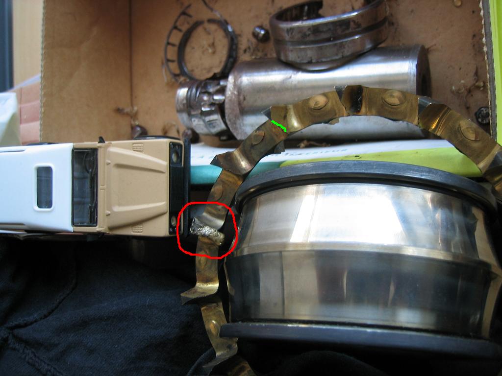

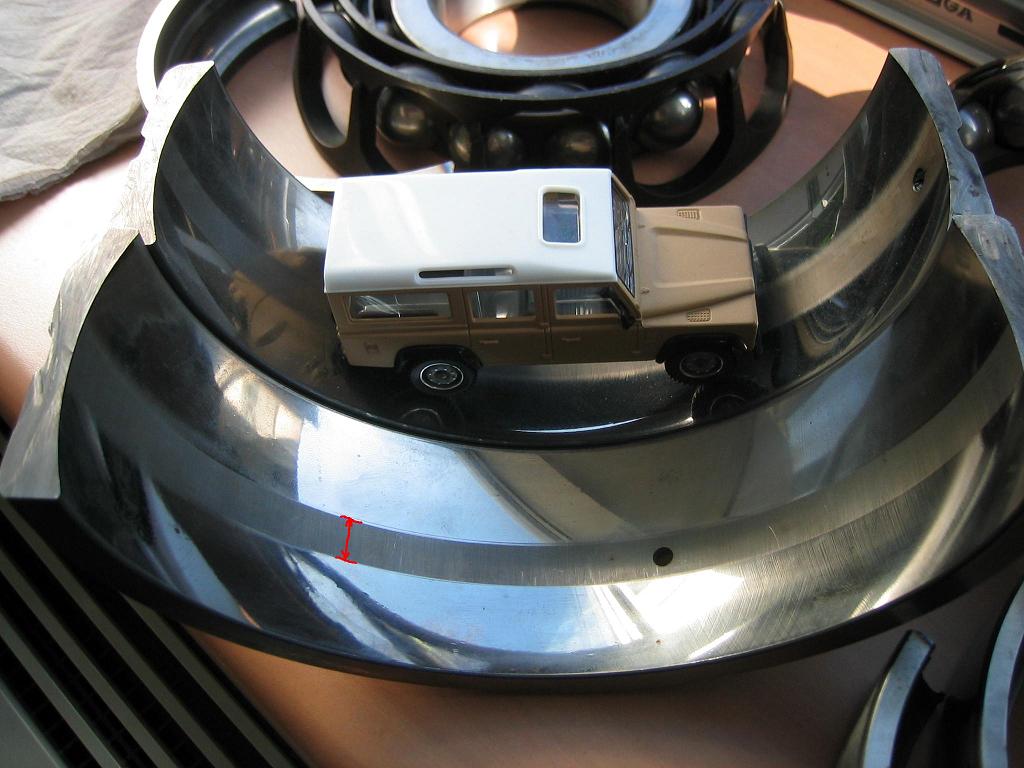

Je profite (et abuse) de montrer quelques photo d'état de piste de roulement pour moudj.
La première photo montre un usure abrasive due à un film lubrifiant trop faible et à la présence de pollution solide. La surface à été poli mirroir. Heureusement le roulement ne tourne pas vite.
La partie centrale montre la partie non usée, tel qu'elle sort d'usine.
L'usure est ici très faible et n'atteint pas le centième de micron.
La deuxième photo montre un roulement ayant fonctionné pendant 13 ans sur un broyeur à raison de 10 à 14 h/jour . Lub idéale et bonne protection (circulation d'huile et filtres d'efficacité Beta6=200).
La piste est en très bonne état, aucune usure.
La troisième montre un micron écaillage (zone ME), avec des écaillages naissant. Les gens de la maintenance considéraient ce roulement comme bon car il ne mesuraient pas d'augmentation du jeu radial interne à l'aide de lames calibrées. C'est un analyse vibratoire qui a amené la décision du démontage et remplacement.
La dernière photo montre un roulement ayant eu une lubrification insuffisante. Le roulement (un roulement concurrent) n'a pas eu d'augmentation de jeu mesurable par la maintenance (un micromètre le permet), mais on voit que la cage massive a souffert de la mauvaise lub. En rouge on voit un barrette fondue et envert ont note que les barrette ont été aiguisée.
Tout cela pour dire que :
1) un roulement ne s'use pas obligatoirement
2) il peut y a voir des anomalies de fonctionnement bien avant de noter une usure préjudiciable, en terme de jeu de fonctionnement, à la bonne marche de la machine. BIEN SUR, j'exclus les machines de précision comme les machines outils.
