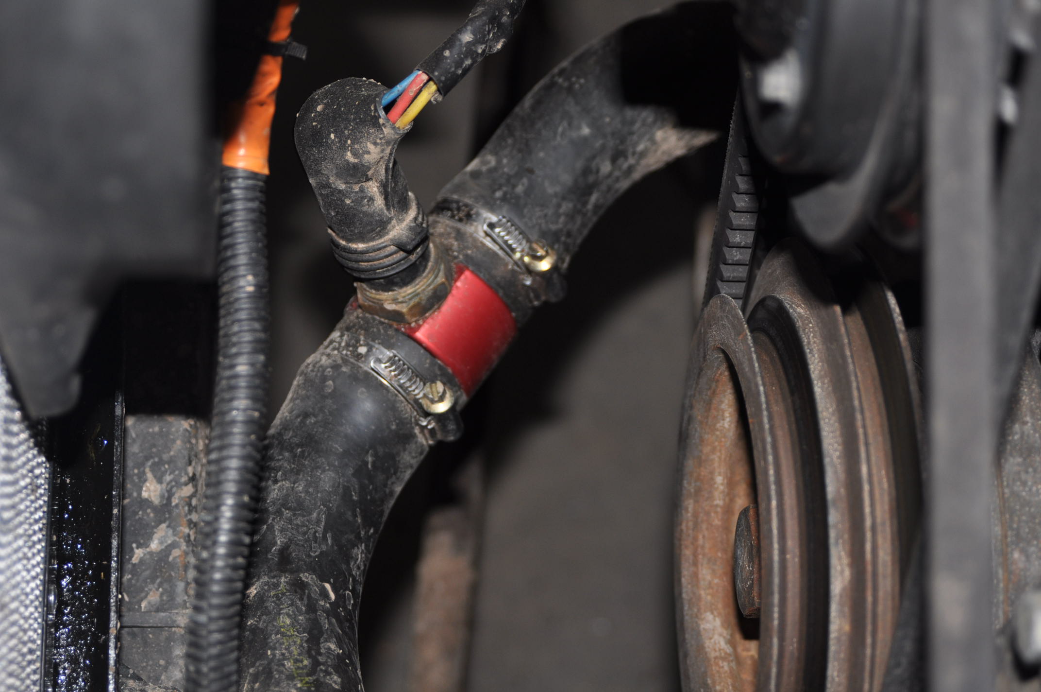

Dans ce cas , où mettre le thermo-contact ? car je ne souhaite pas souder une nourrice sur la boite à eau de mon nouveau radiateur :mrgreen: .
Je pensai à un manchon à insérer dans une durite de ldr, mais laquelle ? haut du radiateur ou bas?

Salut nanard,
Utilise la durite du bas. car sur la haute, été comme hivers en sortie moteur la température est la même. En sortie du radiateur, selon les conditions de vitesse, de température extérieur... le radiateur peut suffire seul, sans aide extérieur à refroidir suffisamment le moteur, si ce n'est pas le cas, alors il faut déclencher le ventilateur électriquement ou mécaniquement ( visco )
Vois ce thème: Modif possible ajout ventilo electrique sur Def 300 TDi où l'on avait un peu abordé le sujet à l'époque.
Sur mien actuellement, il y a le viscocoupleur plus le ventilateur électrique conservé, mais à déclenchement manuel pour les cas ou l'aiguille de température atteint le quart supérieur du cadran de température.

LØLØ a écrit : Utilise la durite du bas. car sur la haute, été comme hivers en sortie moteur la température est la même.
Que cela soit sur la durite haute ou basse, ou un autre endroit, quand la température du moteur varie et que le thermostat est ouvert, toutes les durites ont leur température qui varie.
Reste que la durite haute aura une température plus représentative de la température du moteur que la durite basse. Car la durite basse subira l'influence de la capacité du radiateur à évacuer les calories (influence de la vitesse, de la température ambiante, de la conception du radiateur et de l'état du radiateur). Si le radiateur est "colmaté", la durite basse sera plus froide que prévue. Le moteur peut donc surchauffer sans que le radiateur se mette en route.
Je mettrai, aussi, si je mettais un ventilateur électrique, un interrupteur au tableau de bord pour un contrôle manuel en plus de l'automatique.
