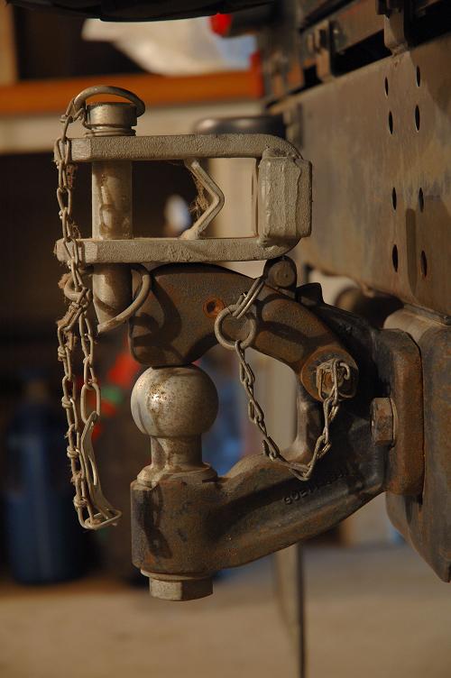

Salut, le crochet de chantier mixte est une bonne alternative al la NATO avec la boule de 50 c'est un petit mieux qu'un simple axe. Qu'en pensez vous?

LØLØ a écrit :Salut, le crochet de chantier mixte est une bonne alternative al la NATO avec la boule de 50 c'est un petit mieux qu'un simple axe. Qu'en pensez vous?
Perso je fais avec un crochet agraire ( pas mixte, voir la photo plus haut ) , effectivement y'a du jeu par rapport au NATO mais jusqu'a ce jour je croise les doigts :wink:
J'ai utilisé mon axe (celui en photo) une ou deux fois puis je l'ai remplacé par un crochet mixte avec boule, acheté chez un distributeur de matériel agricole.
Comme remorques à anneaux, je n'ai tiré que des remorques agraire sur route et chemin (voir dans le champ) par aider un copain agriculteur.
Il n'y a pas photo, le crochet origine LR est bien plus adéquate dans ce cas car il y a bien moins d'à coups.
Une photo explique mieux :
Le crochet mixte laisse beaucoup plus de jeu que le crochet LR qui lui laisse peu de jeu et "tient" mieux l'anneau de la remorqe.
LR vend un crochet mixte, qui convient mieux que le crochet mixte sur la photo, mais il n'est pas pratique car la boule se trouve en partie haute. Or la plupart des remorques avec boule sont plus basses que les remorques avec anneau.
