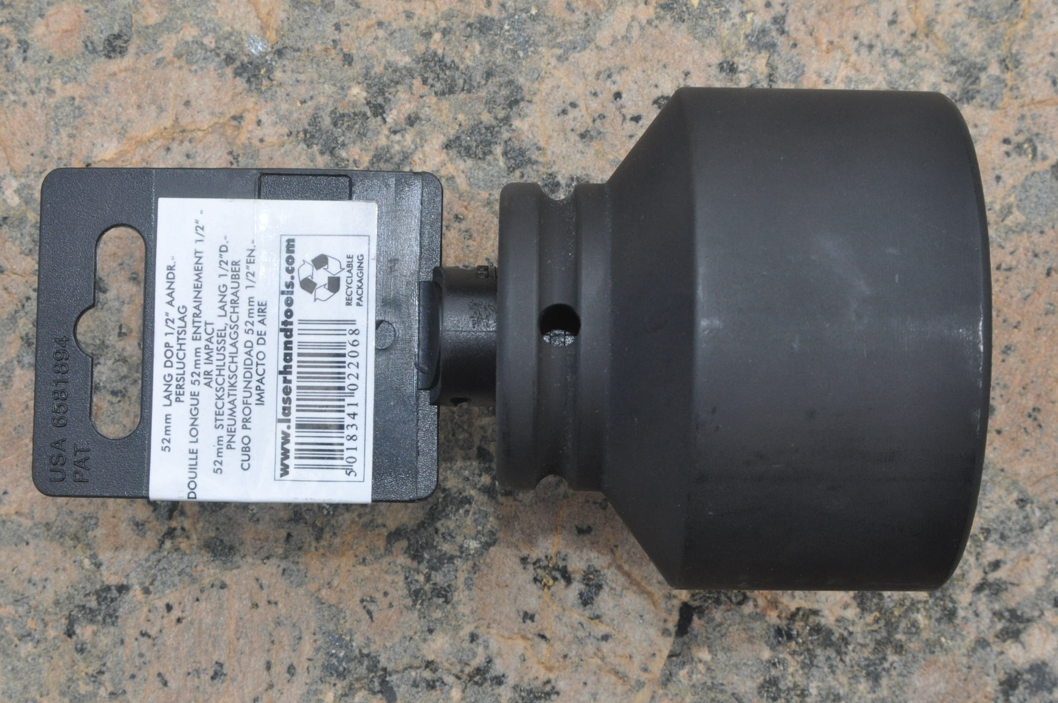

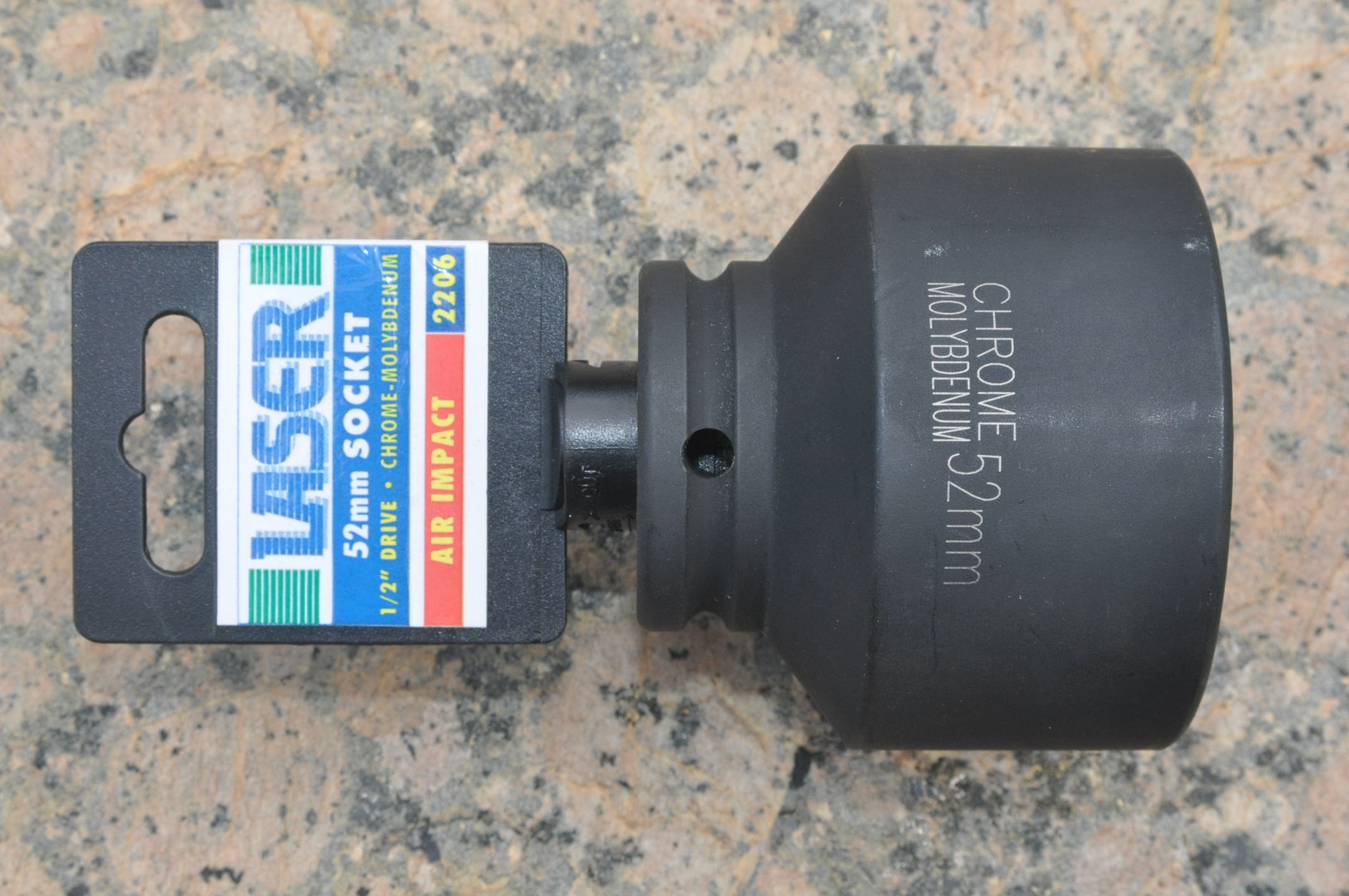

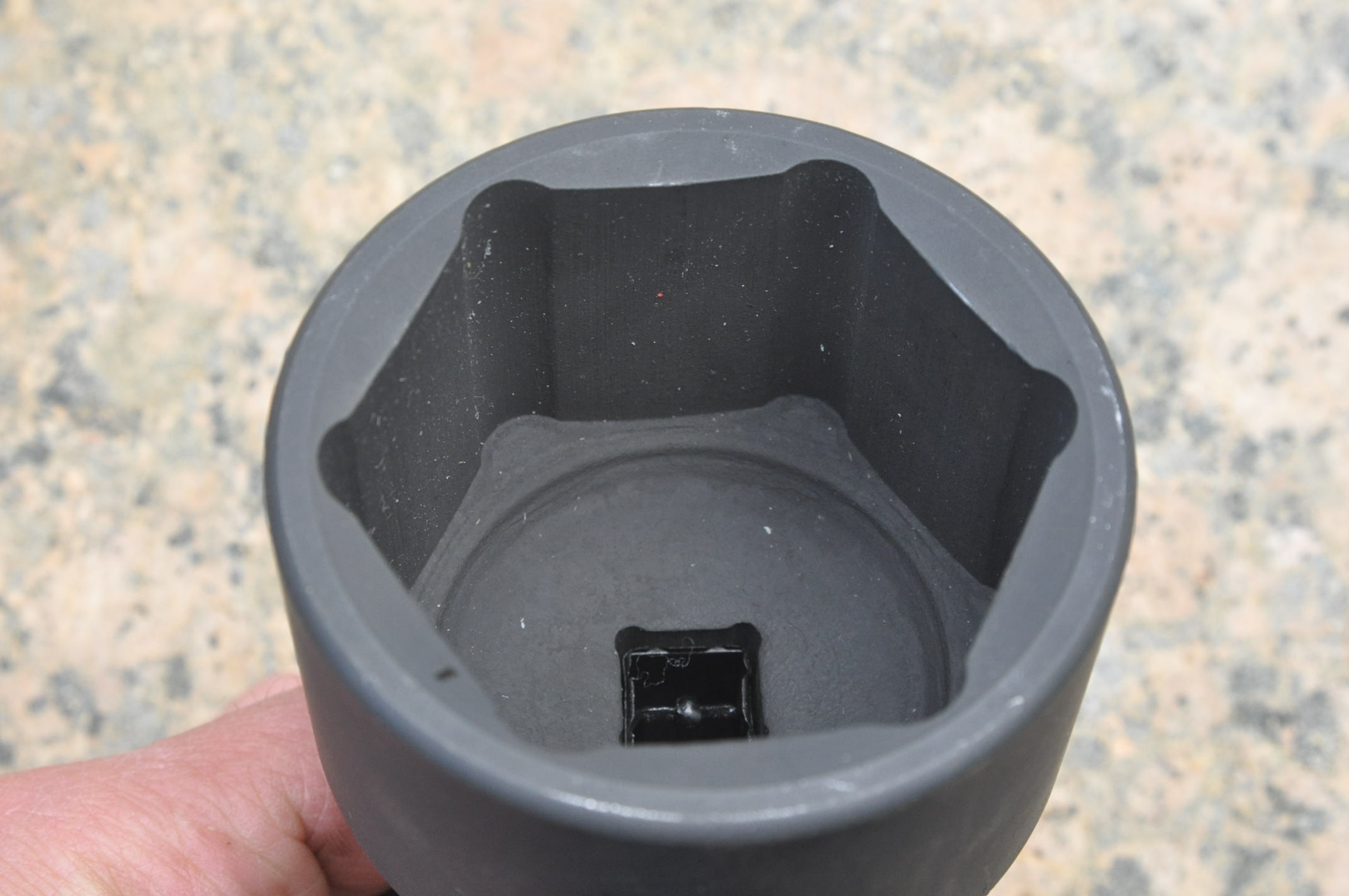

Salut, ça y est, :D je suis l'heureux propriétaire d'une douille de 52 pour carré de 1/2". N'ayant pu me procurer une facom :? ou n'ayant su en trouver une. Je me suis rabattu sur celle là:
1) La marque ou le distributeur.
2) Un site web. air impact cela devrait être solide, enfin je l'espére.
3) L'intérieur.

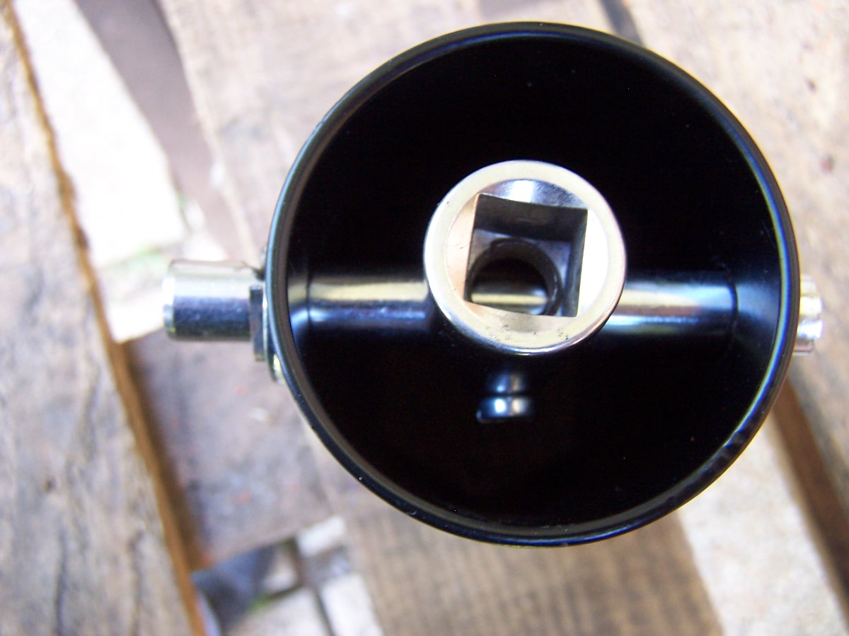

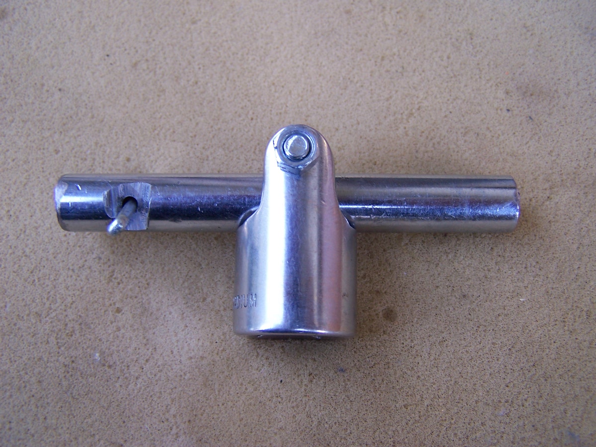

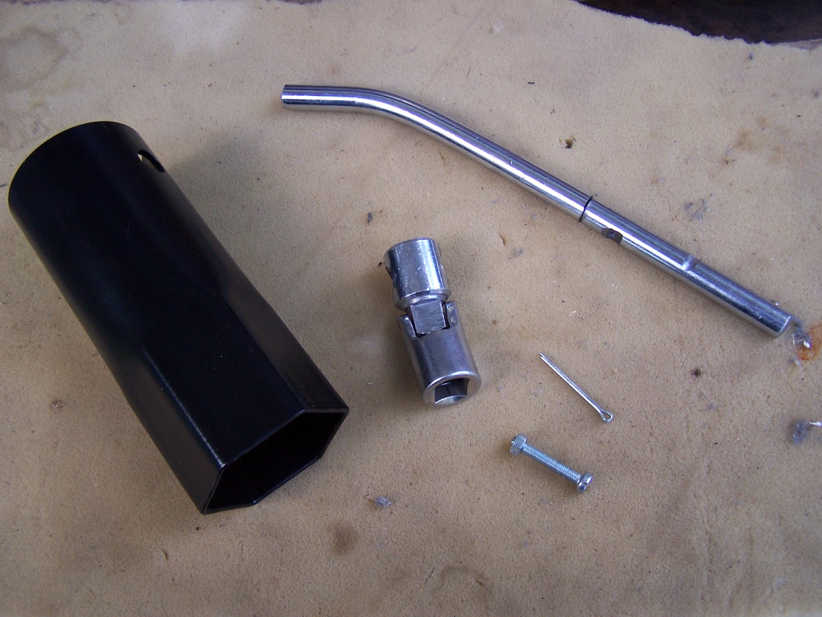

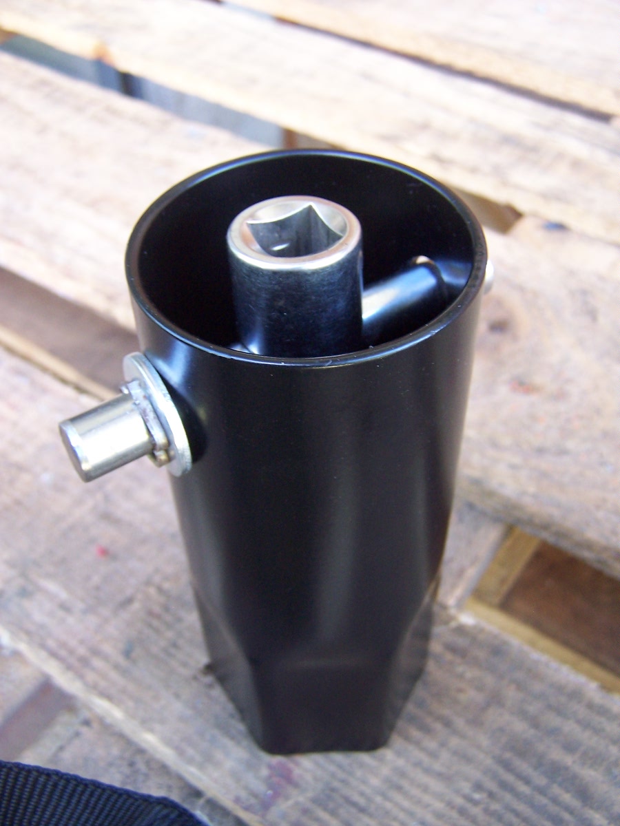

Bonjour à tous !
Avec un peu de récupération (cardan+rallonge+etc.), j'ai complété cette clé de 52 à tube:
...en espérant que cela ne pliera pas !!
bonne continuation @+
la récupe
la récupe
après meulage
après meulage
montage
montage
pour un carré 1/2
pour un carré 1/2

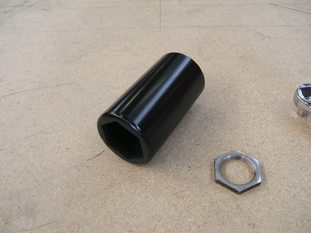

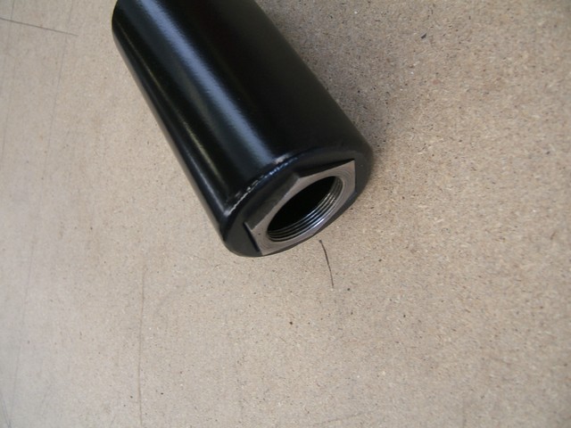

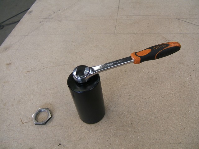

ma petite fabrication artisanale..

crossland a écrit :Bonjour à tous !
Salut. Ca me parait bien faible ton montage, fait attention quand même... Met des gants.
Courage à tous.
