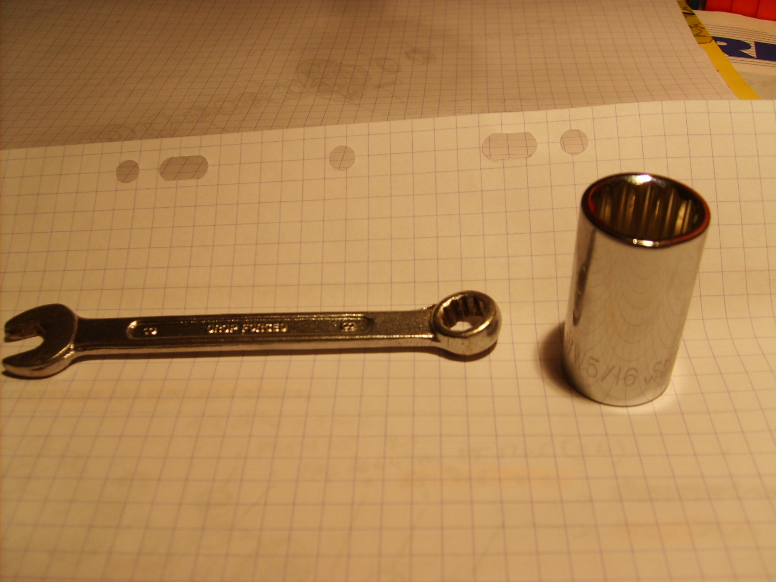

bonjour à tous
bon ! un bol est remonté avec votre aide; Merci
Pour le second je souhaite changer le joint spi (c'est du pas luxe :roll: ) mais j'ai un problème et j'ai besoin encore une fois de vos lumières. :idea:
Pouvez vous me dire si ces vis sont au "système métrique" ou au "pas anglais" :?:
En effet la clé de 8, plate, oeil ou douille tourne. De ce fait impossible à démonter :lol:
merci pour votre aide
A Plus

Re: barre panhard.....rouille y'en a marre...
etr'range a écrit :Il y a quelque chose que je ne comprends pas? comment une clé de 8 peut être égale à 5/16
du moins physiquement
car mathématiquement 25.4 fois 5 et divisé par 16 me donne 7.9375 soit arrondi 8
Est-ce que tu veux dire par là (d'après les photos), que ta douille de 5/16" est plus grande que ta clé de 8 mm, alors qu'elles devraient être sensiblent de même taille?
Si tel est le cas, c'est que ta douille est en pouce de plomberie.Je ne sais pas pourquoi, mais en plomberie le pouce est plus grand.
etr'range
Messages : 161
Enregistré le : 07/04/2007 8:00
Localisation : Grenoble-Meylan RR Classic de 94 avec 200 TDI
Message non lu par etr'range »
Pour quoi faire simple quand on peut faire compliquer :lol: :lol: :lol:
effectivement ma douille a un diamètre double de ma clè plate. il faudrait que le pouce de plomberie soit 2 fois plus long
En tout cas pour moi un pouce équivalait à un pouce :sm2: Ignare que je suis :sm2:
merci à tous
A plus

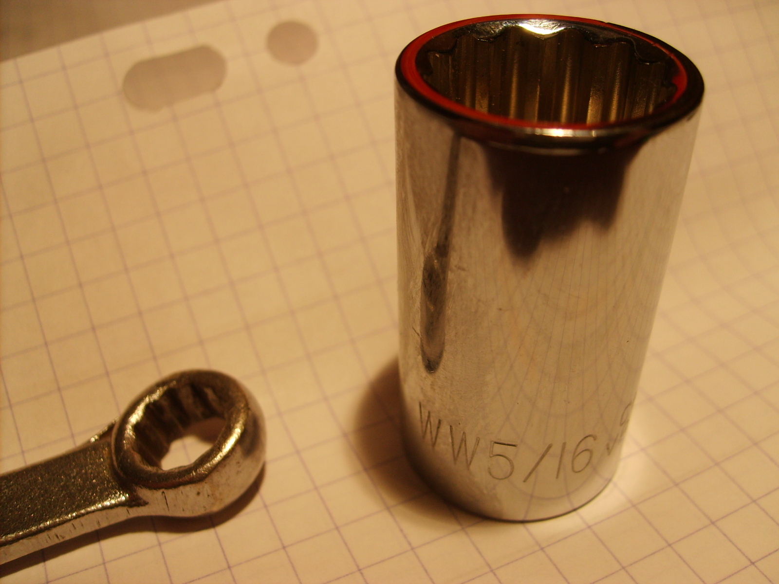

j'avais pas vu la photo agrandie .... :shock: effectivement....tu a une 5/16 spéciale, ....
la mienne correspond a ton calcul mathématique 5/16 = 7.93 mil soit +- clef de 8.... etc etc
là je comprends ton étonnement !!
essaye un clef avec le moins de jeux possible , ..
dans les corps de pompe a eau par exemple, les tetes de boulon métrique sont parfois tellement oxydée que pour une tete de 13 il faut utilsier une clef de 11 en force pour pouvoir dévisser....toujours en 6 pans.. :wink:
en fait il faut s'adapter ou adpater l'outil au travail que l'on a à faire.

Messages : 14029
etr'range a écrit :
Où va se loger ma méconnaissance ...... :oops: :oops: :oops:
Ta douille de 5/16 n'est pas une douille de 5/16, mais une de WW5/16.
C'est une douille pour écrou ou vis normalisée Withworth (British Standard Withworth = BSW).
Ton 5/16 correspond au filetage. L'écrou a une distance entre face de 0.6 in soit 15,24 mm.
C'est un peu comme si en système métrique on écrivait sur la douille M8. Tu aurais la surprise de pouvoir dévisser des vis nécessitant des douilles de 13.
Autre chose ?
Autre chose ?
Je te remercie. au moins c'est clair. :idea: :idea:
je me doutais bien que quelque chose n'était pas normal.
Pourquoi ne font ils jamais les choses comme nous ?
encore merci à tous pour votre aide
A plus

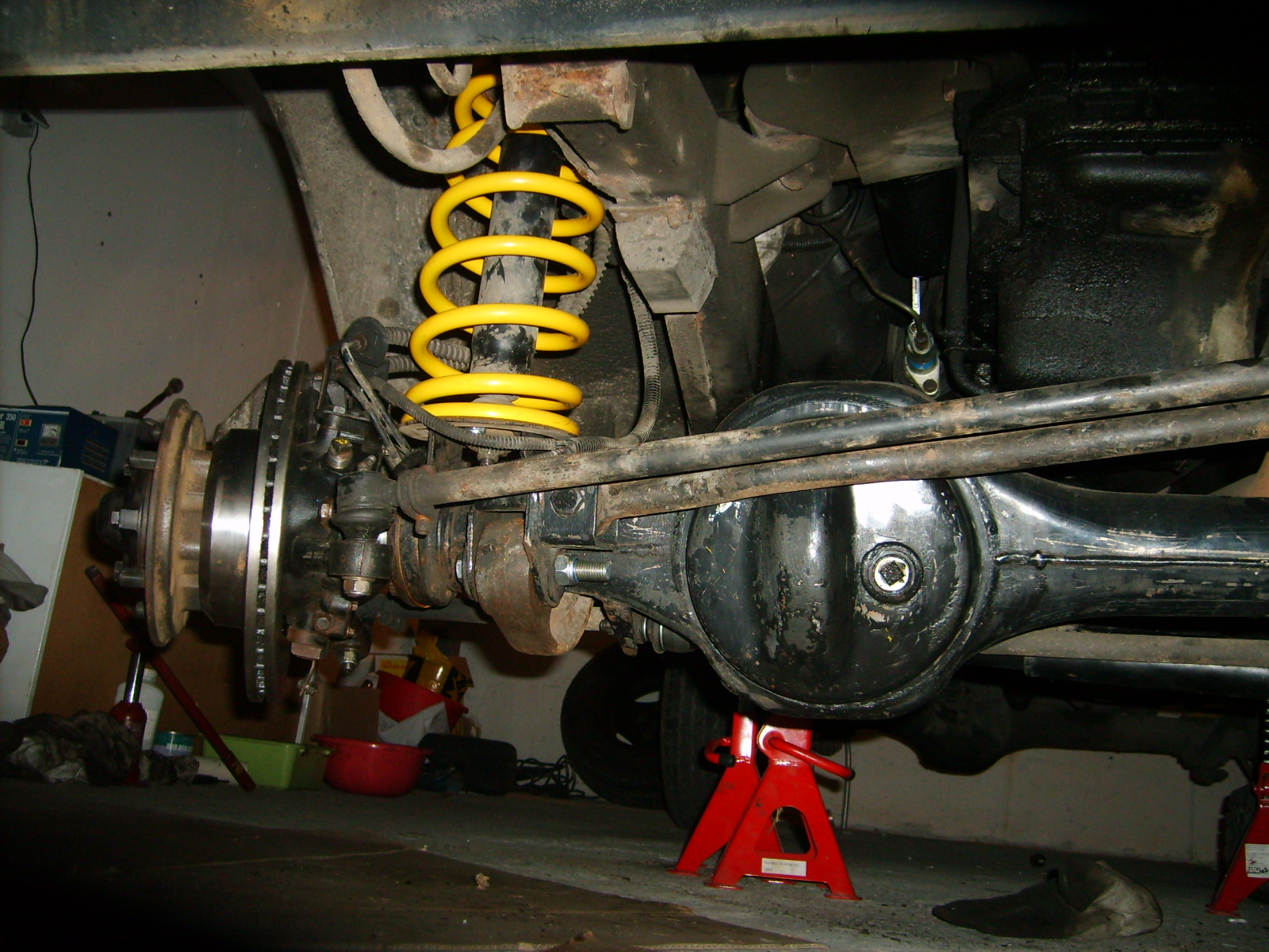

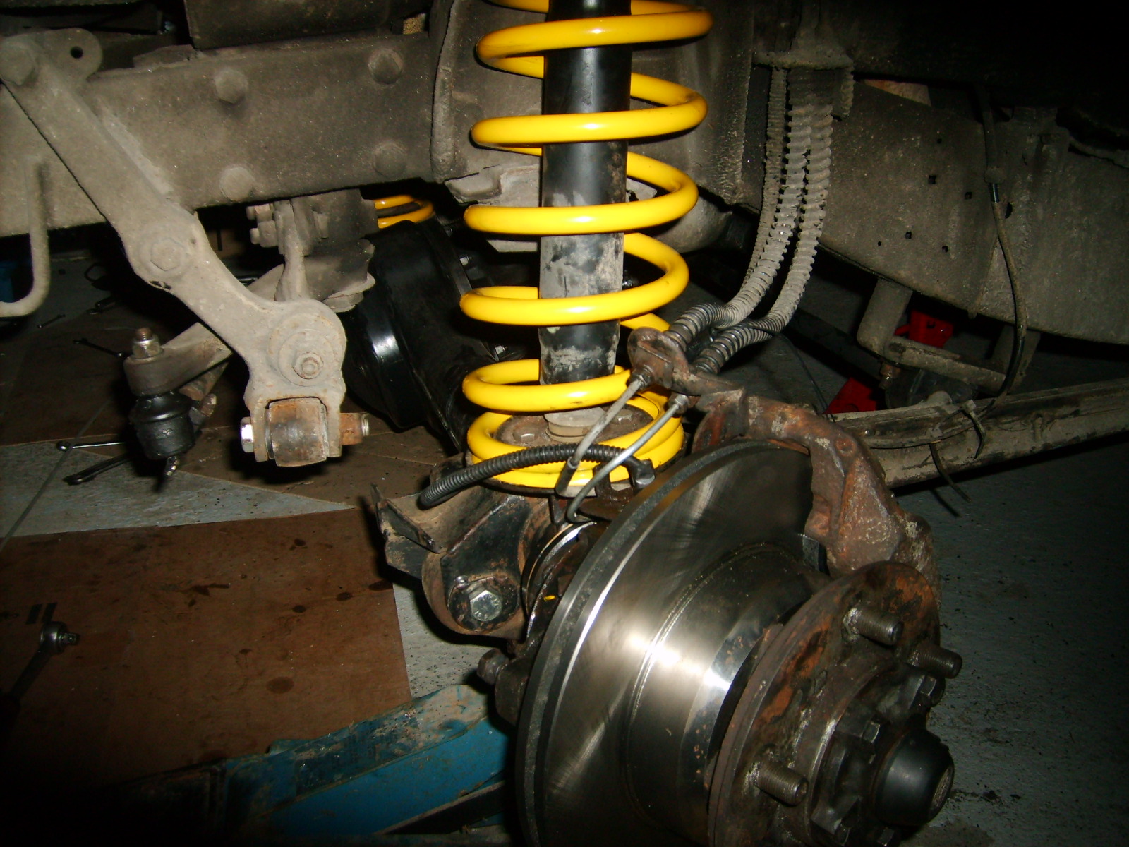

bonsoir à tous
Quelques semaines plus tard voire mois, des heures à se lamenter, râler, crier "au secours" :D :D
je suis très content :sm2: :sm2:
ca y est enfin. Le véhicule a revu le jour hier après midi.
Je ne l'ai pas encore testé car comme je vous le mets dans un autre sujet je n'arrive pas à purger correctement mes freins.
Alors sécurité oblige .
voilà le travail et un grand merci à tous pour votre aide. Mille excuses encore si parfois mes questions ont pu paraitre simplistes.
nouvelle suspension et nouveaux freins
