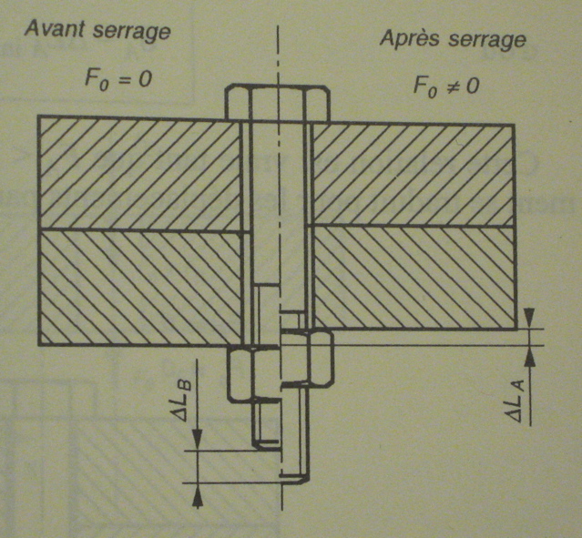

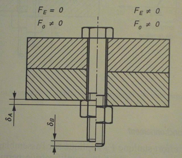

Pour des vis en acier et des structures en acier, on a l'habitude de dire que la raideur de la structure est entre 5 et 10 fois la raideur du boulon. Donc si la structure est en alu, sa raideur reste supérieure à la vis.
En fait, je me suis simplement demandé quelle serait la raideur de la structure pour ne pas que la vis entre dans le domaine plastique.
Mais rien ne contredit que par exemple la structure ait une raideur supérieure, mais la limite élastique d'un élément (joint de culasse ?) est atteint et la raideur de la structure s'effondre.
Je ne sais plus trop quoi penser à ce sujet. J'attends l'arrivée de collègues du serrage industriel pour en discuter avec eux car ils ont l'habitude du serrage de culasse des gros diesels (avec tendeur de boulons hydrauliques). Peut être que j'en tirerai une information supplémentaire pouvant m'éclairer.
Tu veux dire "raideur" et non module ?C'est aussi pour cela qu'il me semblait logique d'avoir un module de vis plus faible que celui de la culasse...
Dans pratiquements tous les montages, pas tous, les vis ont une raideur inférieure à la structure comme indiqué plus haut dans cette intervention. Et normalement, on choisi des vis pour éviter, sous le bon serrage, qu'elles entrent dans le domaine plastique.

Je me suis mal expliqué...
Je passe sur la démonstration théorique de la chose, le but étant de ne pas fuir tout le monde because ésotérisme forcené...
Voici ce qui se passe au serrage ; si la rigidité de la vis (ou du boulon) est plus faible que celle des pièces assemblées (cas général correspondant au croquis ci-dessous), l'allongement de la vis est supérieur au raccourcissement des pièces assemblées (ici culasse + joint) Fo étant l'effort généré au serrage :
En revanche, sous l'effort produit par la combustion (supposé introduit pile poil dans l'axe de la vis), allongement et raccourcissement sont égaux en valeur absolue. Mais les modules étant différents, l'effort repris par la pièce la plus rigide (ici la culasse) est plus important que celui repris par la vis, Fe étant l'effort généré par la combustion :
Donc plus le module de la vis est faible, moins l'effort dû à la combustion a d'effet sur elle et donc meilleure est sa tenue puisque l'accroissement de contrainte reste faible à modéré : c'est le principe de filtrage des efforts dynamiques.
En plus, l'effet des dilatations thermiques (culasse) est très fortement atténué. Idem pour l'effet des déformations différées (fluage) du joint.
Je me souviens avoir resserré ma culasse de F8M de 6° après 160 000 km (soit dix ans après montage) : cela a quasiment interrompu un suintement visible du joint de culasse. Soit un rapprochement de la culasse vers le bloc de l'ordre d'un bon centième de mm.
C'est dire l'échelle infiniment faible (et l'importance) des déplacements pour l'étanchéité d'un joint...
Voili, voilu.

té té té té.....Normand 1400 a écrit : En revanche, sous l'effort produit par la combustion (supposé introduit pile poil dans l'axe de la vis), allongement et raccourcissement sont égaux en valeur absolue. Mais les modules étant différents, l'effort repris par la pièce la plus rigide (ici la culasse) est plus important que celui repris par la vis, Fe étant l'effort généré par la combustion :
Tu es obligé d'avoir la somme des efforts égale à zéro et puis le dessin n'est pas représentatif de ce qui se passe dans le moteur car la vis et la structure s'allongent dans le même sens, c'est que soit la structure se dilate, soit on tire sur la vis.
La pression due à la combustion comprime la culasse et étire les vis. De plus la vis s'allonge de l'allongement du joint et du bloc moteur moins la compression de la culasse. L'allongement de la vis n'égale pas, même en valeur absolue la compression de la culasse. Et là, la vis supporte l'effort de serrage+effort de combustion, tout comme la culasse. Même efforts, variation dimensionnels différents

C'est précisément cette condition d'équilibre des forces qui conduit au deuxième dessin ...The Pater a écrit :...Tu es obligé d'avoir la somme des efforts égale à zéro
... et à la conclusion que sous l'effort, la culasse se comprime et la vis s'allongent d'une même valeur, mais sont le siège de forces différentes.The Pater a écrit :et puis le dessin n'est pas représentatif de ce qui se passe dans le moteur car la vis et la structure s'allongent dans le même sens, c'est que soit la structure se dilate, soit on tire sur la vis.
C'est la force de serrage intiale qui change complètement la donne.
J'ai eu un peu de mal à admettre cela aussi. A fallu s'attarder un peu sur la démonstration théorique...

Cela n'a rien à voir avec le cas d'une culasse et les vis d'une culasseNormand 1400 a écrit : ... et à la conclusion que sous l'effort, la culasse se comprime et la vis s'allongent d'une même valeur, mais sont le siège de forces différentes.
Dans le cas de ton dessin, si tu tires sur la vis, donc que tu augmentes la distance entre tête de vis et écrou, tu augmentes l'effort dans la vis et tu diminues l'effort dans la structure (tu diminues le serrage).
Dans le cas de la culasse, l'effort subit par la culasse est de même intensité que l'effort que subit la(les) vis. La culasse ne se comprime pas de la même valeur que l'allongement de la vis.
