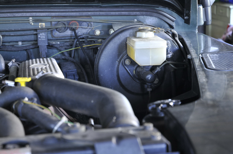

PS :
J'avais zappé tes photos du début car je pense que tu les avais mis par la suite.
Par rapport au tiens, tu ne remarques pas une différence importante parmi tant d'autres ?
landlorraine
Re: Optimisation TDi Land Escape
Message non lu par landlorraine »
Mystère.....
Le seul moyen est de refaire ta mesure et débranchant et bouchant la durite allant au boitier.
PS :
Une difference ? le cache caoutchouc sur le collecteur d'admission/cache culbuteur :mrgreen: , et le diamètre de la durite supérieur d'interco. Sinon, je ne vois pas.
Messages : 13979
landlorraine a écrit :Sinon, je ne vois pas.
Ce n'est ni flexible, ni solide et cela adore l'humidité.
La couleur du liquide de frein.....
Messages : 13979
Amen.

Salut Bisnouk,
J'ai prise la pression de turbo, à l'aide d'un "T" où se trouve la fleche rouge.
Controle de pression de turbo
Messages : 2191
OK, c'est effectivement l'endroit le plus simple pour mesurer la pression.
Tu devrais faire la même manip après le repiquage de la dérivation de ton boîtier. Tu verrais si tu as la même pression ou si le boîtier provoque une chute de pression.
