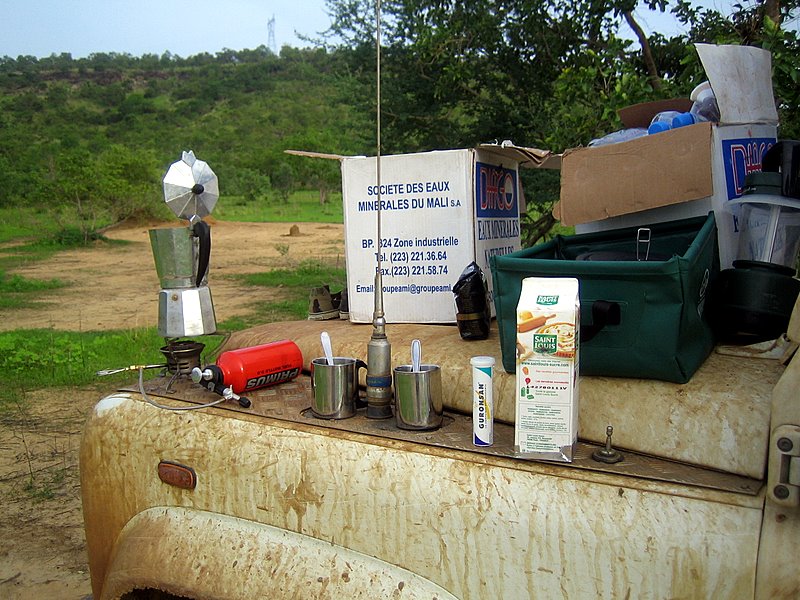

J'ai fait cette tof le mois dernier es prè pensant à ce thème 8)
Les deux dessus d'ailes étaient utilisés tous les matins ;)
Utilisation Maxi des parties planes du 110.

Re: Defender : plaque de dessus d'ailes alu
JMP a écrit : Les deux dessus d'ailes étaient utilisés tous les matins ;)
Mais mais, t'as pas de plaque alu pour le capot :shock: et tu y poses des objets dessus ! :lol:
JMP a écrit :J'ai fait cette tof le mois dernier es prè pensant à ce thème 8)
J'aime ce genre de photo, ca décrit des situations qui me manquent vraiment :|
un petit coup d eponge sur la table c est pas du luxe
:mrgreen: :mrgreen:

le "guronsan" ........pire que du "viagra" ... :sm11:

The Pater a écrit : Mais mais, t'as pas de plaque alu pour le capot :shock: et tu y poses des objets dessus ! :lol:
On notera que ce qu'il y a sur le capot n'est pas très agressif ;)
Frédéric_Dept79 a écrit :J'aime ce genre de photo, ca décrit des situations qui me manquent vraiment :|
Ton tour viendra j'espère. S'il te faut des infos pour aller là-bas n'hésite pas :)
dav06 a écrit :un petit coup d eponge sur la table c est pas du luxe :mrgreen: :mrgreen:
L'eau est économisée et réservée à autre chose à ce moment là. Puis, de toute façon, ce 110 allait se faire recrépir dans la foulée 30 mn plus tard.
marco 110 a écrit :le "guronsan" ........pire que du "viagra" ... :sm11:
Perso, pas vu la différence avant/après Guronsan concernant le domaine de prédilection du Viagra ;) (mais là, nous sommes hors sujet)
Jean Marc
