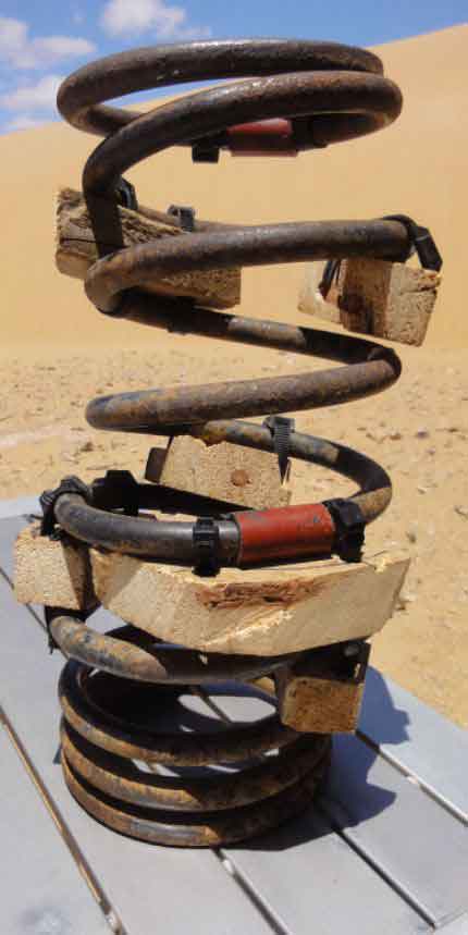

Nous rentrons du Sahara Occidental où un 110 200TDI casse un ressort AV :
5 morceaux !
5 morceaux !
En pleine zone désertique, à 150 km au Sud-Est de Laayoune, pas d'autre solution que d'essayer de réparer ;
ma barre de commande du cric (cric-bouteille de Disco) est tronçonnée de façon à fabriquer des manchons que nous bourrons d'Araldite avant d'y introduire le fil du ressort ; les spires sont maintenues écartées par des cales en bois fixées par des gros rilsans, des serflex et du fil de fer : après 3 H de travail, le ressort a repris un semblant de tenue :
modèle de présérie, brevet en cours
Nous ferons, avec précaution, et en vérifiant, de temps à autre, la solidité du montage, les 150 km qui nous séparent de Laayoune en guidant le 110 blessé, de très près, de façon à lui éviter chaos et saignées ;
Las ! nous arrivons à la ville un Dimanche ! tout est fermé ; il faut pousser jusqu'à TanTan, 300 km de mieux ; nous les ferons, y trouverons un ressort "qui va bien" et rentrerons chez nous sans encombre.
A l'examen des "fractures" il apparaissait que celle de la 1ère spire était ancienne, la tranche était un peu rouillée ; elle était passée inaperçue malgré un examen soigneux car très difficile à voir dans cette zone.

colombin a écrit : En pleine zone désertique, à 150 km au Sud-Est de Laayoune, pas d'autre solution que d'essayer de réparer ;
Bravo pour l'impro. En regardant ta photo, ben c'est un peu de l'art primitif :sm27:

Def e-Duck a écrit : En regardant ta photo, ben c'est un peu de l'art primitif :sm27:
Voire, contemporain ; dans certaines expositions un tel objet ne dénoterait pas :-)..

Bonjour Lolo et torero ; notre choix s'est fait en fonction des 150km de hors-piste, pas faciles avec passages d'oued et de saignées, qui restaient à parcourir ; le ressort réparé conservait une petite souplesse...

colombin a écrit : notre choix s'est fait en fonction des 150km de hors-piste, pas faciles avec passages d'oued et de saignées, qui restaient à parcourir ; le ressort réparé conservait une petite souplesse...
J'imagine, faire les 150 km, avec en tête l'image mentale de ce ressort réparé après 3 heures de bricolage.
Tu devais te demander à chaque brimballement...

2 véhicules devant, l'un traçant le chemin, l'autre choisissant les meilleurs passages, au pas ou presque, nous l'avons conduit "comme une mariée" jusqu'à la route ;
Mais c'est là qu'était le danger...
