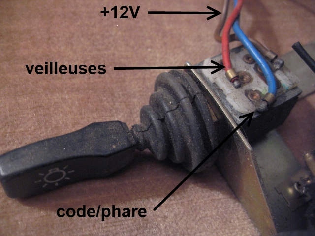

Donc dans ton cas, au depart petit commodo, contrôle qu'il y a bien le +12V permanent sur l'arrivé du fil marron.
Puis commute la position veilleuse, mesure du 12V sur le petit fil rouge. Là cela doit-être bon.
Et enfin on va piquer dans le vif du sujet en plaçant le commodo sur la position code/phare et en vérifiant la présence du +12 V sur le plot serti; riveté et soudé du fil bleu sur le petit commodo lui même. Autant de panne que de mode de liaison donc là, tu es en présence de trois défauts potentiels. :mrgreen:

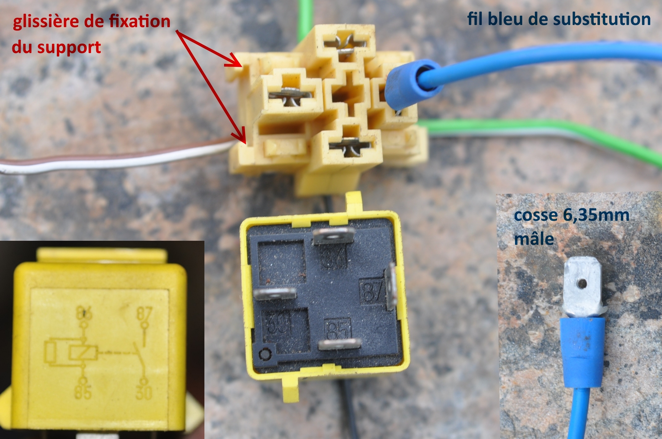

et comment me connecter au socle du relais sans le démonter ?
Bon le socle, n'est vraiment pas difficile à sortir. Tu dénudes proprement le fil sur 1.5cm à 5 cm du support sans le couper, puis avec un fil de 2mm² tu rejoins le connecteur du petit commodo coté commodo tu fais de même. Tu dénudes sur 2cm les deux extrémités de ton fil de secoure, tu les entortilles joliment, car il est de coutume de réaliser une liaison mécanique avant de souder puis tu les soudes et enfin tu mets du scotch isolant autour.
*quelle autre solution vois-tu ?
Tu soudes un fil sur le faisceau du petit commodo, de l'autre coté tu sertis une cosse femelle Faston de 6,35mm, que tu enfiches dans le support du relais sur la cosse 87, donc tu n'utilises plus le relais, il te faudra juste penser à éteindre tes phares ou tes codes.
En attendant de trouver l'endroit du défaut sur le fil bleu.

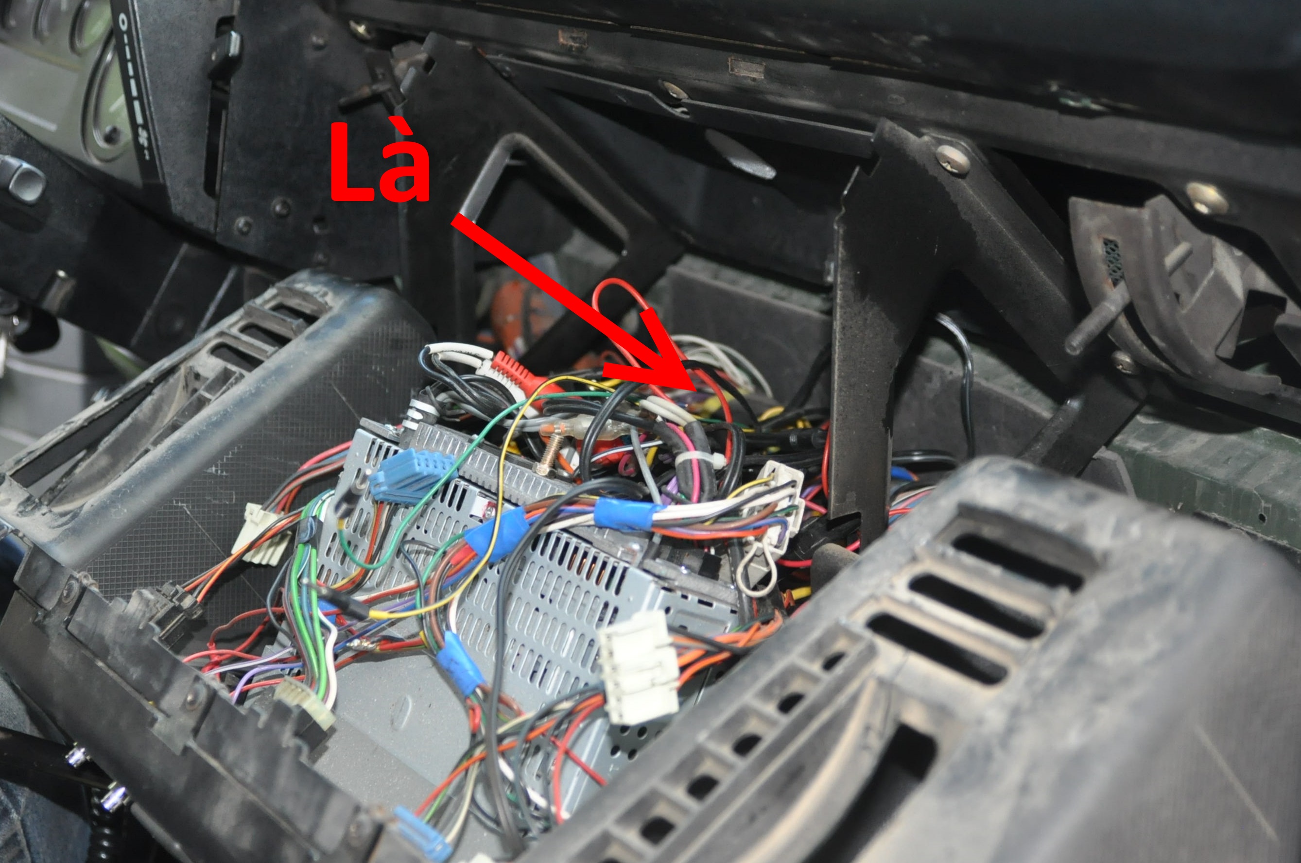

Note : j'ai ouvert le tableau il y a un mois pour tirer un câble de CB entre l'aile AVG et l'intérieur ; aurais-je abîmé qqchose ?
Je ne sais pas, tu peux toujours ré-ouvrir, pour voir si tu n'as pas pincé le fil bleu.
NB:
La disposition de mes relais est différente (2 blocs de 3) mais correspond à l'image collée sur le couvercle des fusibles qui est la même que chez toi ; donc j'ai testé le 3ème à partir de la D.
Cela dépend des options dont est pourvu le land. Profite de l'espace laissé libre au milieu pour voir comment est foutue la patte de maintien des supports de relais. Il est également possible que les supports des relais aient été démonté une première fois et remonté ainsi avec le décalage entre les deux, divisant la barre de relais en deux. Pour être sûr du bon relais, il faut se fier à la couleur des fils qui arrivent par en dessous et en tout état de cause, tu dois trouver 2 fils bleus; un fil blanc liseré vert et un petit fil noir.

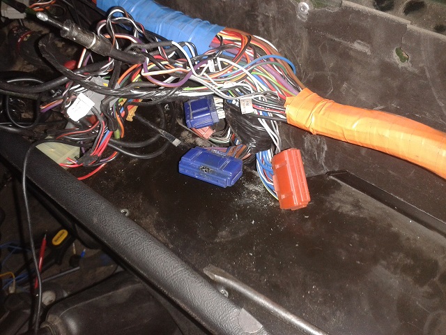

J'ai été obligé de dévisser la plaque métallique qui porte les fusibles et les relais pour retirer le socle du relais "lumière" ; les fils branchés sur ce socle sont très courts, je n'ai absolument pas de mou, même pas assez pour le passer devant la plaque ; il est inenvisageable d'aller dénuder et souder un fil.
par contre la situation a changé parce que j'ai un peu tordu ou resséré toutes les cosses : entre le petit comodo et le 30, j'ai la continuité et du 12V.
Mais, si je relie le 30 et le 87, contact mis, je n'ai toujours ni code ni phare.

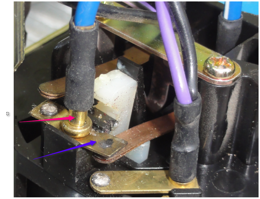

Lolo, bonjour : Gd comodo : j'ai du 12v dans la pinuche du fil bleu, flêche rouge.
Gd comodo, "pinuche" fil bleu
Mais pas de 12v dans la languette qui supporte la pinuche (flêche violette) ; donc pas de transmission possible ni au bleu-liseré-blanc, ni au bleu-liseré-rouge.
Et si je fais un contact entre la pinuche et la languette, je retrouve mes phares ; tout se passe comme s'il y avait un isolant entre les 2 !!
J'imagine que la pinuche n'est pas démontable, sertie dans la matière plastique noire ; que faire ?
Acheter un comodo neuf ?
faire un point de soudure entre pinuche et languette ?
je vois plusieurs références pour cette pièce (pour VIN 724542) : XPB101290, STC439, PRC3875 ?
Quel fournisseur choisir entre Britpart, Allmakes, Bearmach ?

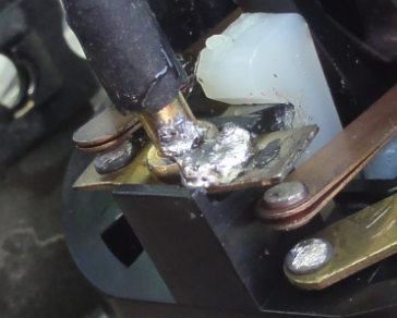

C'est le sertissage qui est oxydé. Tu peux effectivement tenter un point de soudure. Si cela ne tient pas tu peux relier directement le fil bleu et le bleu liseré rouge, ainsi tu as au moins les codes pour bouger.
Je peux voir sur ta jolie photo, que tu as gratté les contacts,et des traces d'oxydations, donc apparemment l'ensemble du commodo de doit pas être très frais.
Mais maintenant tu sais diagnostiquer un défaut en cas de problèmes.
colombin
Messages : 557
Localisation : GRAND SUD-EST
Re: Probleme de codes , Phares defender 300tdi
Message non lu par colombin »
Fiat lux ; j'ai fait un gros pâté d'étain :
et retrouvé mes phares ; mais c'est, quand même, une panne à la c...!

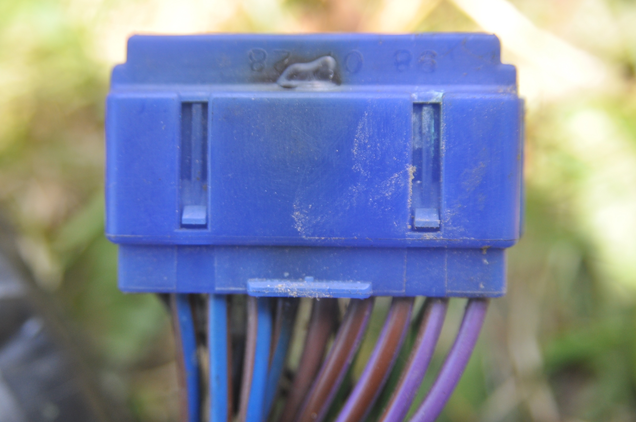

Re bonjour et...
MEA CULPA... j'aurai du prendre le temps de tout lire ET/OU de mieux utiliser le moteur de recherche :oops:
Une petite photo de mon C0287 noirci qui rejoint à son tour une très longue liste.... :(
bornier C0287
bornier C0287
Bonne soirée à tous

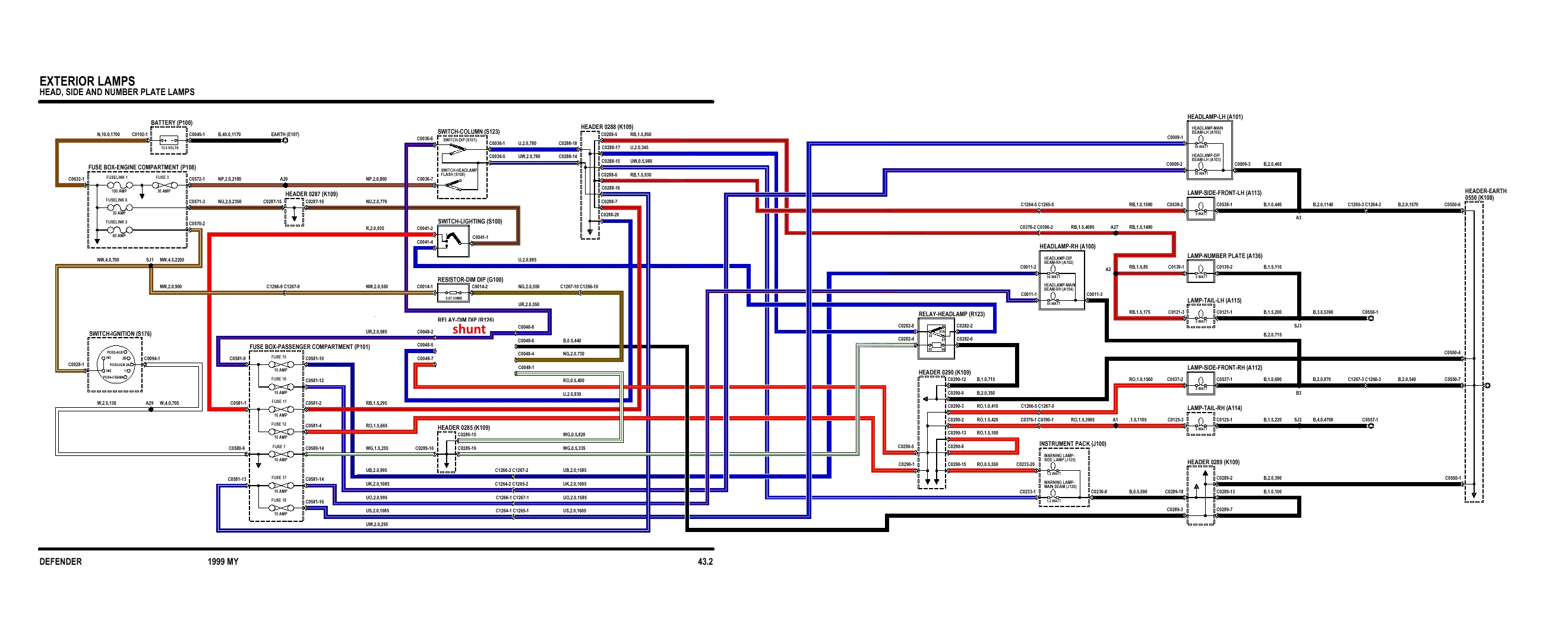

Pour nous faciliter la conversation, deux schémas regroupés sur une seul feuille afin d'avoir l'ensemble du système sous les yeux.
Suppression du DIM-DIP, qui est une option spécifiquement anglaise, souvent sur les land français à la place, sur le support de ce relais spécial, on trouve un shunt bleu liseré rouge, (symbolisé sur le schéma). ou sur les version plus moderne a partir du 300 un boitier rouge de relais ( Lucas 13DA) avec dedans un shunt en cuivre.

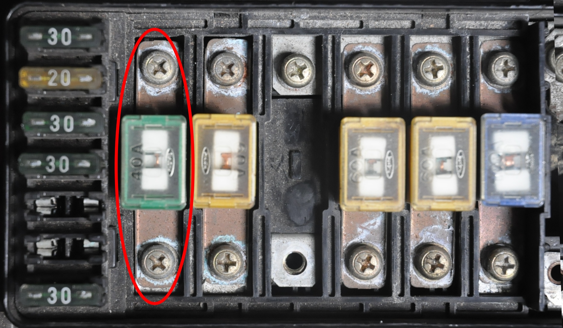

Est ce que ton tableau de fusible ressemble à celui là ?

Contrôle l'état du fusible 6 de 30 A. Il est possible qu'il est chauffé ou que son support soit oxydé ou que les vis soit desserrées.
Un exemple de ce que tu peux trouver. Même que là, la valeur du fusible link 6 n'est pas la bonne, 40A au lieu de 30 A, au passage les fusibles marqués "LINK" sur les schémas, sont ceux qui sont visés.
Ensuite, ce petit boitier de fusible sous le siège passager, il te faut le deviser et le retourner pour regarder l'état de la cosse 3 du connecteur C0571, qui peut également présenter un défaut de serrage, d'oxydation, de brulure...

Quant a son emplacement géographique dans le land, ben ce n'est pas un cadeau :
