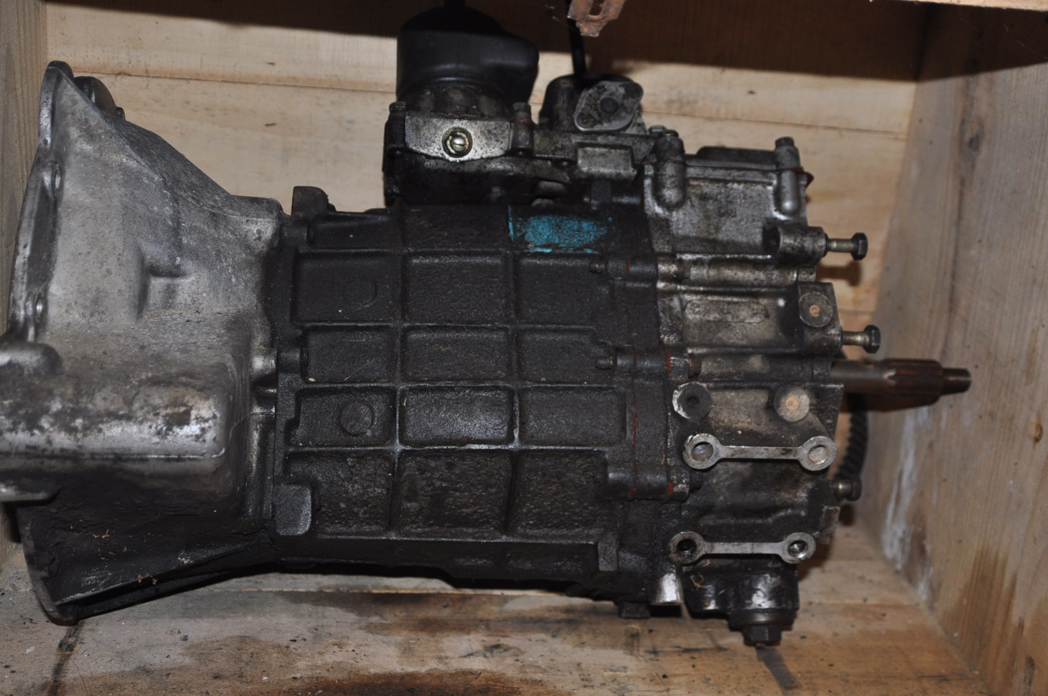

Pour en revenir au sujet et à sa dérivation, on voit sur la photo de LØlØ dans un autre thread que les carter alu ne sont pas tous pourvus des bossages, il semble qu'il y ait des trous taraudés mais pas de bossages...
http://www.landroverfaq.com/download/fi ... &mode=view
Sur la mienne j'ai du mal a voir à cause du silent bloc de fixation et ... du camboui :mrgreen:
Messages : 2317
Re: refroidissement R380
je confirme: sur une LT77 de 1984, les bossages ne sont pas présents. Celle que j'ai mise en photo est une "suffixe H", donc celle avec les double-synchros de la mort qui tue, ultime tentative d'amélioration de l'ensemble 200tdi+LT77, avant la tant attendue apparition du 300tdi et de la légendaire R380 :D :D
