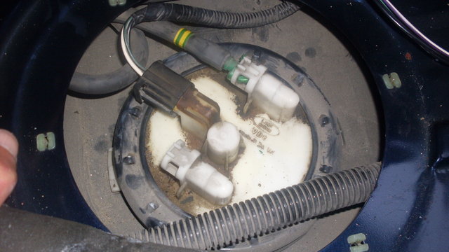

J'ai donc basculé la banquette, déclipsé la moquette, dévissé la trappe;
Débranché l'alim electrique et la durite d'essence.

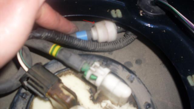

Mais là, deux questions !!
1/ C'est quoi ce "filtre" (si c'en est un ) que je vois sur la durite de départ carburant ??? Je pensais que ce dernier est sur la pompe, donc immergé...
2/ Pour démonter la pompe, il faut dévisser cette "bague", si j'ai bien compris. Mais comment ?? Celà se dévisse classiquement, à contre sens horloge ?? Avec quel "outil" ???

Ca me parait trop petit pour un filtre, je parierai plutôt sur un clapet antiretour, mais sans certitude.
Sur la pompe, tu vas trouver un tamis uniquement, juste pour éviter d'aspirer les gros morceaux!
Pour dévisser la bague, soit une belle grosse pince, ou sinon avec une chasse et un marteau, mais pas trop gros le marteau et surtout un dynamométrique! :mrgreen: :mrgreen:
En principe, ce n'est pas serré bien fort...

Par contre, pour la bague qui tient la pompe, j'ai essayé avec tournevis large et marteau, tout doux,mais bouge pas d'un poil.
A l'interieur de la pompe, il y a donc ce tamis. Mais rien d'autre à "nettoyer" ??
Re: Problème souplesse Free 1L8
Non, rien d'autre, ce n'est pas vraiment une trappe pour des visites périodique, mais plutôt pour un remplacement pur et simple de l'ensemble si la pompe est cramée!!

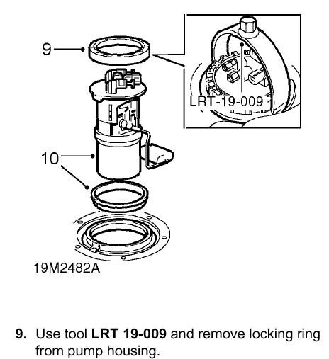

Il semblerait bien qu'il n'y a qu'un seul filtre, une sorte de tamis, qui est dans la pompe.
Pour démonter la pompe, il faut soit l'outil adéquate (voir dessin), soit suivre les indications de feub.

Pour changer le filtre, il faut retirer la pompe du réservoire (logique non ?).
Démonter la jauge de niveau, elle se déclipse et tiens avec deux fils bleu... bien noter ou ils sont connecter.
Démonter la partie inférieur (le corps de pompe et le premier tamis) pour nettoyage. 3 clips de mémoire. Après nettoyage on le remonte.
Démonter la partie supérieur : déconnecter les deux fils de la pompe électrique (noir et rouge) en notant leur position. Le corps supérieur se démonte par 3 clips; ne pas tenter de déconnecter le tuyaux de départ de carburant... un vrai saloperie :(.
Le filtre est visible.
Il faut maintenant le démonter, il tiens bien par 4 clips !
Le remplacer, ainsi que les 2 torique. Les remonter avec un peu de graisse silicone.
Tout remonter et tester ;)
