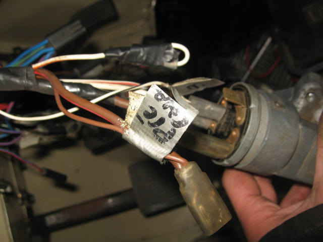

Attention, si tu garde la capsule qui tient par deux petites vis cruciformes. Lorsque tu la démonte, il y a une petite entretoise de 1 cm de long dedans avec deux méplats ( plastique ou fer blanc) et un axe. Ne pas perdre un Neimann neuf coûte un œil. Et en attendant d'en trouver un d'occase (a Landelles peut être, j'y serais. Tu me diras juste, où tu gare le land habituellement :roll: ). Tu peux très bien rouler avec simplement la cartouche que tu actionnes avec un bricolage maison.
1) Capsule avec en premier plan le fil du préchauffage (marron liseré rouge)le gros vers les bougies de préchauffage et le fin vers le voyant.
