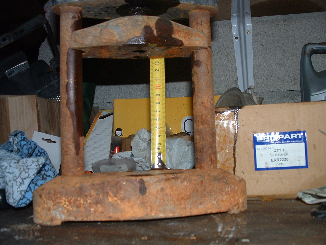

Aujourd'hui j"ai déniché ça pour 20 roros :mrgreen:
j'aimerai tenter de sortir les silents blocs des tirants et du Aframe voire la rotule centrale qu'en pensez-vous ?
Pater t'aurais pas une petite formule pour calculer l'effort possible avec un engin de ce genre? je n'ai trouvé aucune indications dessus :?

nanard833 a écrit : Pater t'aurais pas une petite formule pour calculer l'effort possible avec un engin de ce genre? je n'ai trouvé aucune indications dessus :?
Il y a l'effort possible de la vis. cela dépend du couple appliqué, du filetage et de l'état du filetage. Il y a plusieurs sujets sur la FAQ où tu trouveras la formule adéquate.
Et il y a l'effort maximum que peuvent subir, en traction les deux barres. Il faut connaitre la nuance d'acier utilisé. Une fois que tu as la limite élastique de l'acier, tu le divises par la section et tu obtiens une force.
Re: Remplacement des amortisseurs de Def 300 Tdi
Laisse tomber, ca va pas aller. Dans la formule, il faut rajouter le taux de corrosion. meme si ton disco, au vu des photos, semble en trés bon etat.
Pour les sortir, tu peut les detruire. Perceuse, scie, feu, masse et douilles. Pour la rotule, c'est pareil. C'est pas un chantier en finesse.
Pour le nouveaux, soit c'est du LR en caoutchouc, et sur du neuf, ta presse pourait peut etre le faire. Perso, j'avais utilisé le cric bouteil du Disco. Il ne s'en est pas remis.
Sinon, des poly en 2 parties. Ca se met avec les doigts.
Quant tu demontes les tirants, fais bien gaffe que la voiture soit bien à plat. Sinon, c'est assez penible de realigner les trous.

oui j'ai lu le thème à Mau ici et je vois bien que cela peut venir assez facilement comme être la galère totale ou il faut découper les silenblocs et tout le tra la la mais j.f de cambouis.com semble s'être pas trop mal débrouillé avec sa petite presse à vis (ça m'économiserait le cric bouteille :mrgreen: ).
Disons que si je peux en faire la moitié avec cet outil...je serai déjà content :|

je sais pas pourquoi, mais je sens que ça ne va pas le faire....ah ! Si ! Ca y est ! Parce qu'avec un cric 20 tonnes comme presse, il y en a qui ont résisté ! :mrgreen:
J'ai un gros doute aussi... :mrgreen:
Pour tenter de la bricole, le mieux c'est de la tige fileté et des tubes au bon diamètre, des rondelles et utiliser un écrou sur la tige filetée pour forcer sur le silent bloc après avoir placé les rondelles et le tube... Mais faut prendre de la tige fileté de bonne qualité! :roll:
Sinon, faut savoir que bearmach fait du poly en une pièce, ca se met pas a la main, j'ai ca sur plusieurs range depuis des années et aucun soucis.
