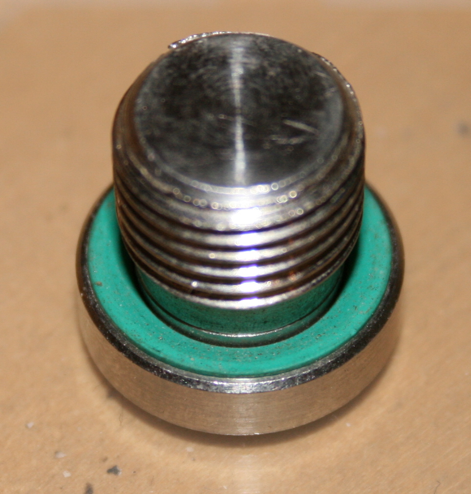

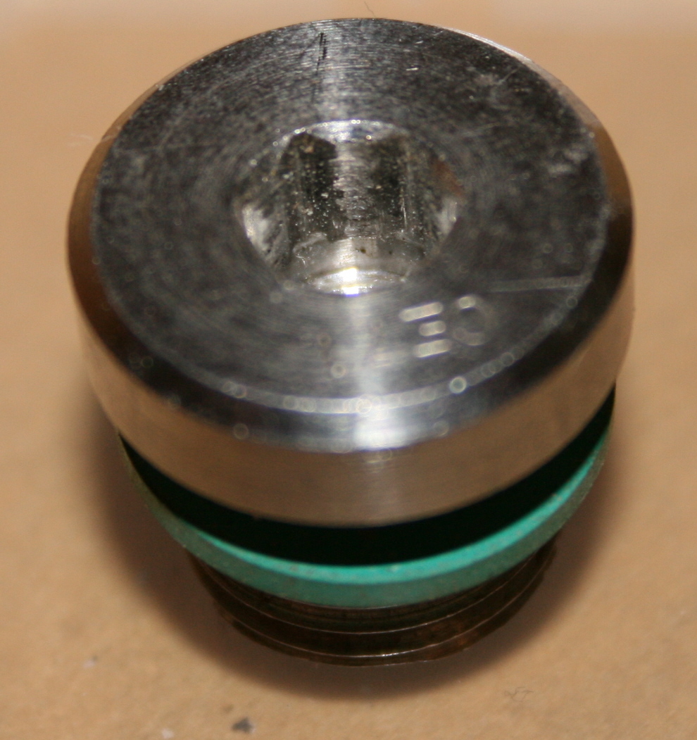

Sur un TDI je viens de vérifierc'est un filetage de 1/4 de pouce, taraudage droit (non, voir plus bas), un bouchon avec filetage conique fait l'affaire, sinon un bouchon fileté droit avec joint intégré comme celui-là
Celui-ci est en inox et à empreinte BTR mais ca se trouve en acier, en rayon plomberie (la taille en mm je ne m'en souviens plus) mais en général ce sera du filetage conique sans joint, sinon chez n'importe quel vendeur de fournitures hydrauliques c'est du matériel commun.
CORRECTION!!
Désolé pour la mauvaise info: je n'avais pas vissé le bouchon jusqu'au bout pour ne pas dégueulasser le joint au camboui, le taraudage dans le carter de distribution est conique, un bouchon fileté droit un peu long comme celui en photo arrive en butée dans les filets avant de plaquer le joint, donc comme adaptable c'est du bouchon plomberie à filetage conique sauf si on veut s'amuser à raccourcir le bouchon à filetage droit pour plaquer le joint.

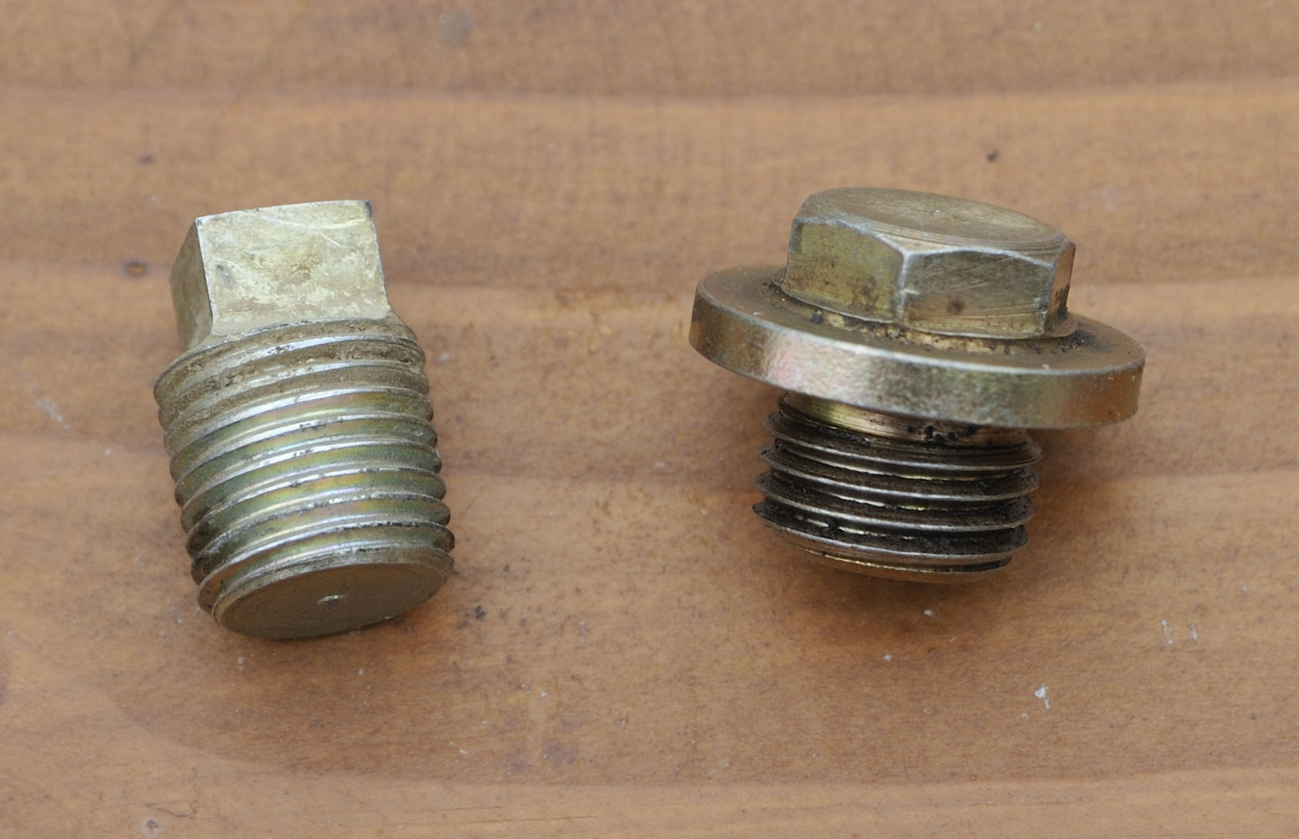

Sur un Tdi, tu as deux bouchons, un pour le carter de distribution du moteur et un sous la cloche d'embrayage.
Voilà les miens (ils servent....eux.... :wink: )
Je déconseille la mise en place d'un bouchon n'ayant pas le filetage correspondant au trou. A vos risques et périls de foirer un filetage.

Celui de gauche est celui du carter de distribution (que je n 'ai pas) et l'autre est celui de la cloche, (que j'ai en place), c'est bien ca?
J'ai fait l'essai sur la distribution car c'est plus accessible et le bouchon n'y est pas, mal m'en a pris. :lol:
Mon bouchon inox pourra toujours me servir de rechange pour la cloche...
Ceci dit, celui de gauche est bel et bien du 1/4" de plomberie (équivalent du BSPT) , j'essaye avec un filetage conique on en aura le coeur net.

Bon alors résultats des courses après vérification des deux trous:
Les DEUX trous sont taraudés en 1/4" et peuvent tous les deux recevoir un bouchon à pas conique de rayon plomberie sinon un bouchon à pas droit platiné plus court que d'ordinaire tel que celui de droite sur la photo de Pater ou un bouchon standard (comme sur mes photos) raccourci de 4-5 mm.

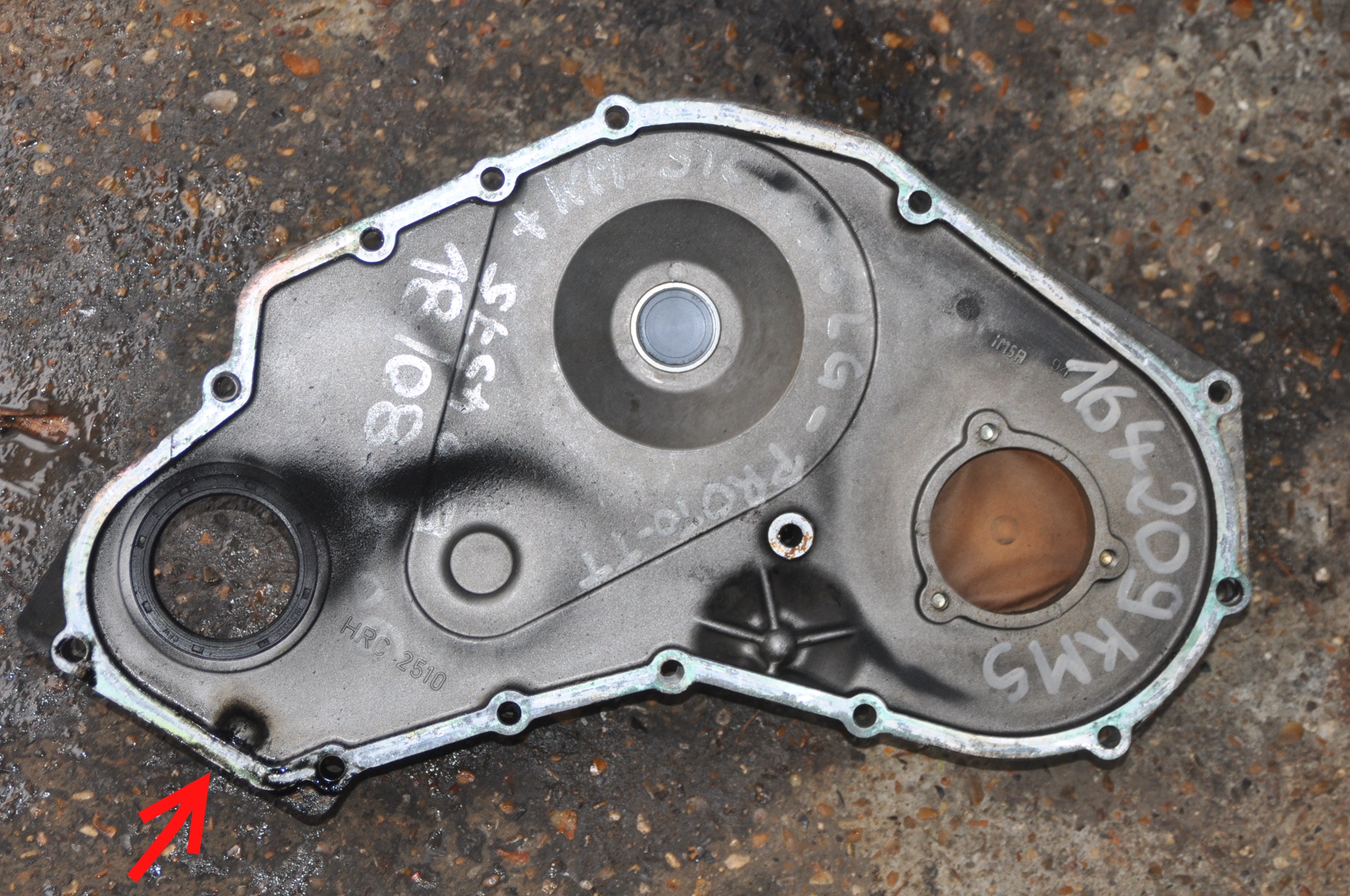

Je ne trouve pas le bouchon du carter de distribution :-(
Quelqu'un aurait une photo, un schéma pour m'aider à le localiser ?
Merci d'avance.
Defender 90 300tdi de 1998.
Re: De l'utilité des bouchons de gué...
sur le 300 il est sur le couvercle de carter de distribution, tu peux le voir lorsqu'il est en place juste derrière la poulie damper.

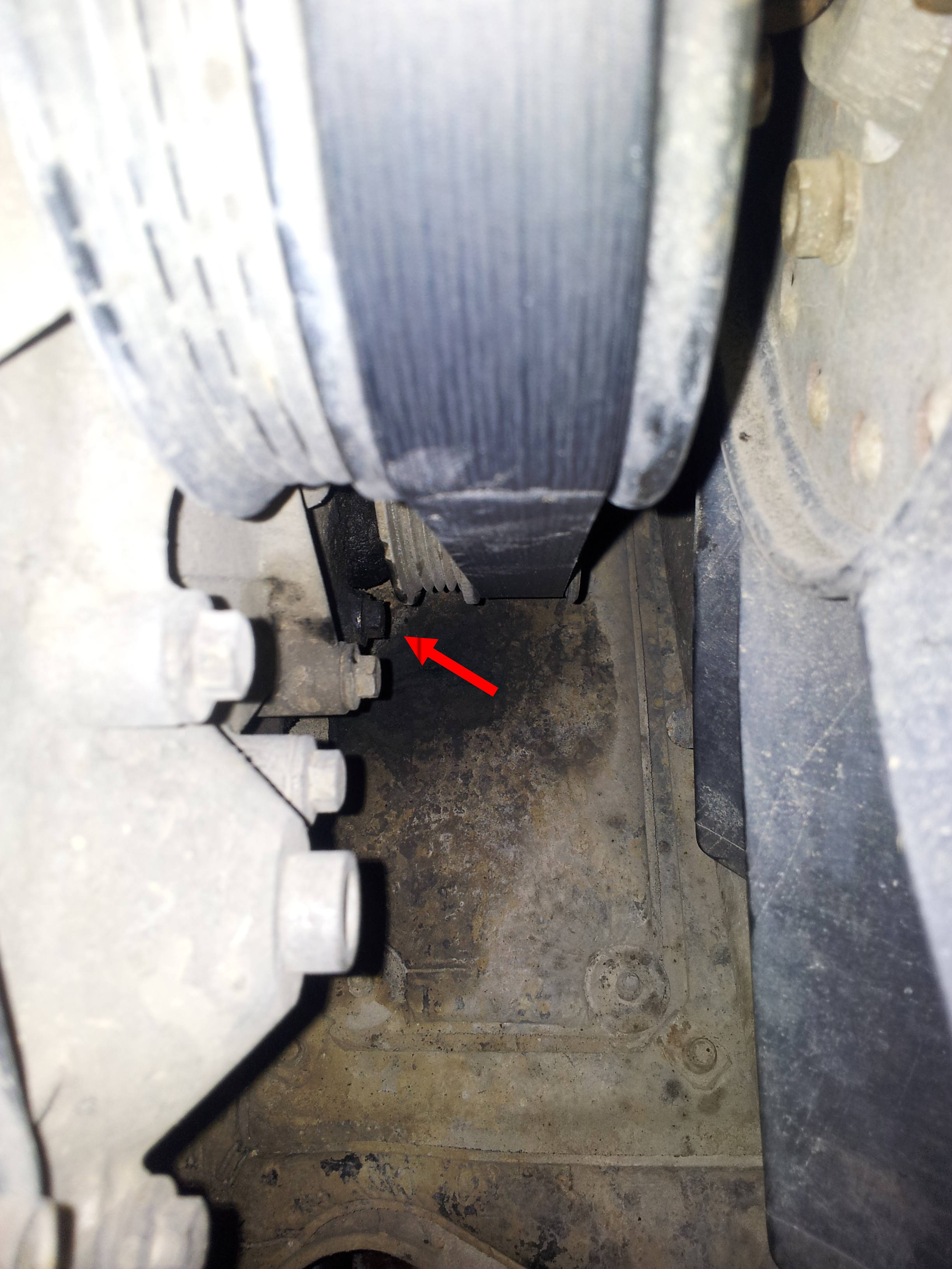

Es-ce bien ça vue de dessus ?
Bouchon de passage à gué ?
Non, tu n'as aucune chance de le voir depuis au dessus!! ou alors, avec un mirroir :mrgreen:
Feub a écrit :Non, tu n'as aucune chance de le voir depuis au dessus!! ou alors, avec un mirroir :mrgreen:
Une autre solution serait de se pencher un peu sous le moteur :mrgreen:. Peut-être que sous les land de luxe, il y a un carter qui empêche la visibilité direct.
FTN, ce que tu montres est repéré par la lettre A, c'est une vis de fermeture du carter. Le trou permettant la mise a l'air libre du carter de distribution sur un 300Tdi et qu'il faut boucher en cas d'immersion potentiel du moteur.
