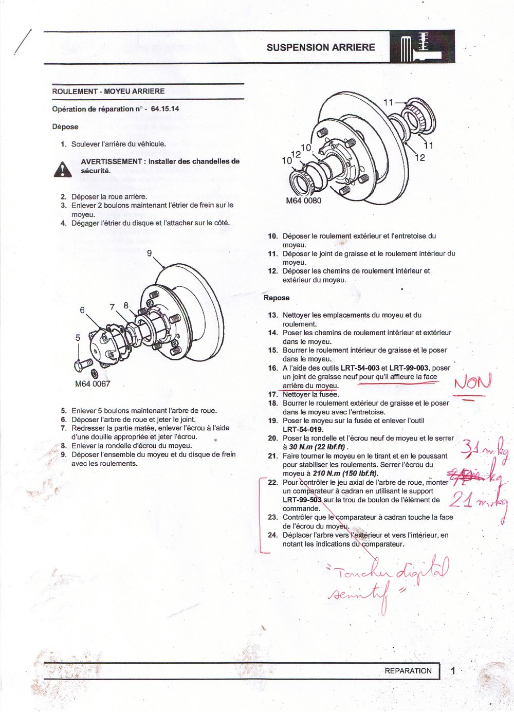

Concernant le montage du joint spi intérieur du moyeux
Un détail important : Le manuel d'atelier, alinéa 16, dit qu'il faut monter le joint de graisse neuf pour qu'il affleure la face arrière du moyeux....
Sur le salisbury de mon 110 le joint n'est pas monté affleurant, mais en appui dans le fond de sa gorge, il est à 4 mm d'enfoncement de la face arrière.
Si la vision du montage ne vous convainc pas, il suffit de lire sur le spi, c'est écrit dessus mais en anglais, "monter à 4 mm de la face arrière" (en anglais) :mrgreen:

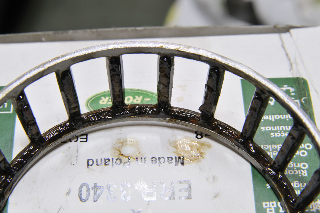

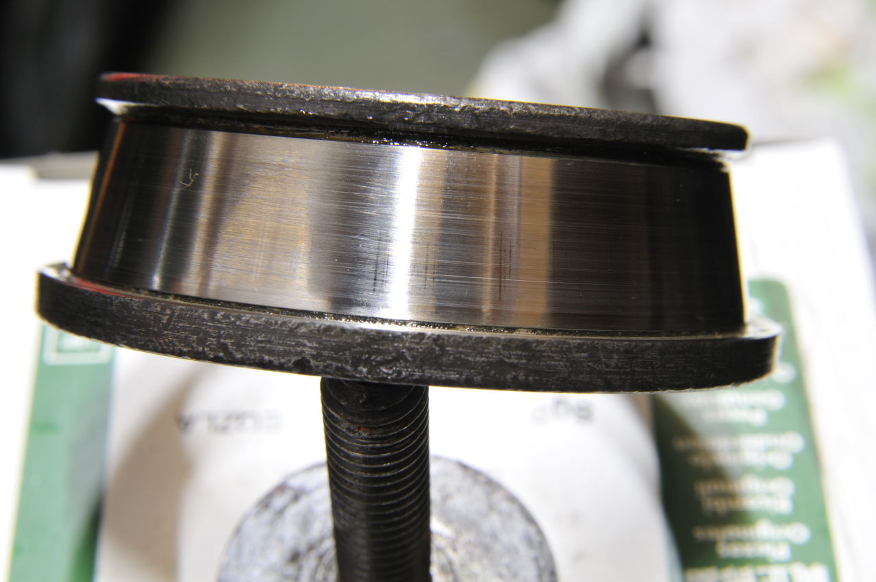

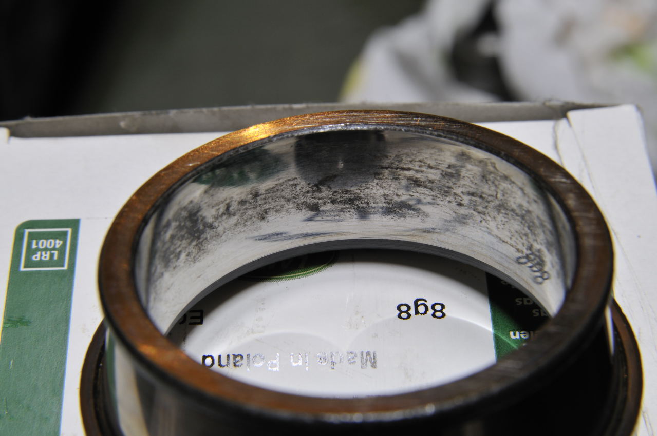

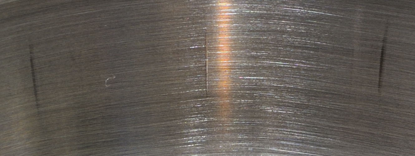

La bague intérieure a bien tournée sur la fusée. On voit des traces de grippage angulaire et un poli mirroir. Les traces de corrosion, c'est du fretting (corrosion de contact), sans plus, normal.

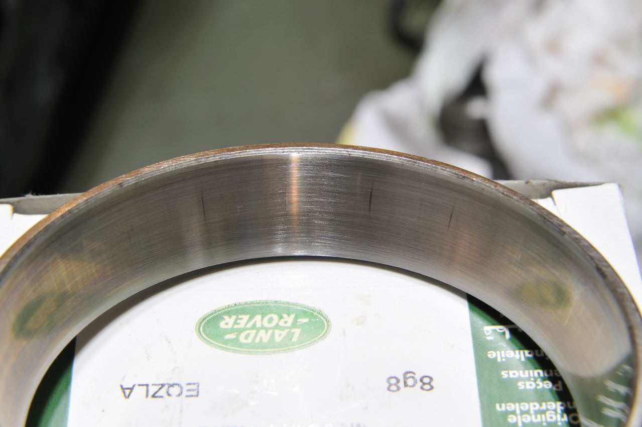

la piste de la bague intérieure montre un poli mirroir (lubrification limite) accompagnée de nombreuses rayures circonférentiels (fine polution solide), mais aussi des marques de rouleaux à l'arrêt. Zone de charge sur 360° preuve d'un fonctionnement préchargé.
La bague extérieure montre les mêmes détériorations mais avec des marques de rouleaux plus importants.
Un agrandissement au niveau des marques montre bien que ces marques n'ont pas étés faites lors du démontage car les rayures dues aux fines particules "passent" par dessus.
La cage, montre de la graisse qui n'est plus toute jeune (commence à être oxydée) et surement légèrement polluée. Une fois débarrassée des résidus de graisse la cage ne montre aucun signe d'usure anormal et donc on peut considérer la lubrification comme étant adéquate, bien que limite.

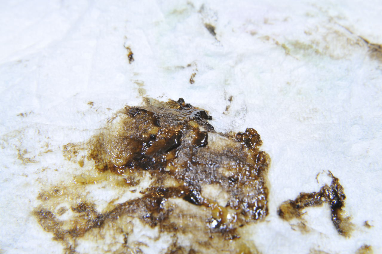

L'état de la graisse :
Question : as tu subis un choc contre ta roue ? Un coup de trottoir par exemple, ou un coup contre un rocher, ou je ne sais pas quoi ?
Vu le kilométrage, je ne pense pas que cela soit des marques de montage en usine.

Merçi pour l'analyse :sm6:
Oui c'est bien l'extérieur droit.
Le deuxième roulement (intérieur droit) est sur mon étagère souvenir de pièces usées, il est nettement plus usiné sur sa face arrière, en contact avec l'épaulement sur la fusée. Si tu le veux je te l'envoi dans la foulée.
La pollution fine a pu être de la poussière de corrosion, lorsque j'ai constaté au début de la vie de ma machine que sous le capuchon de main meneuse, cela rouillait trés vite au contact cannelure d'arbre / main meneuse. Depuis, je nettoie et graisse régulièrement les main meneuse. Il se peux aussi que lors d'un de ces nettoyage, je me souvient avoir une fois fais la chose avec le demi-arbre en place, au pinceau et au fioul ...... de la poussière soit entrée, ou bien à force de rouler sur les pistes, une entrée de poussière par le joint de graisse qui n'a qu'une lèvre, et est blotti a l'intérieur du moyeux sous le disque, jamais nettoyé.....
Je n'ai pas mémoire de choc sur mes roues, autres que ceux nombreux, du roulage sur pistes, avec leur lot de nids de poules et d'autruches, de lauzes, de galets ........ spécialement un jour entre Rio Grande et Bahia Blanca en Terre de Feu, ou je tenais un 60 kms/h pendant plusieurs heures, sur une piste effroyablement défoncée........
