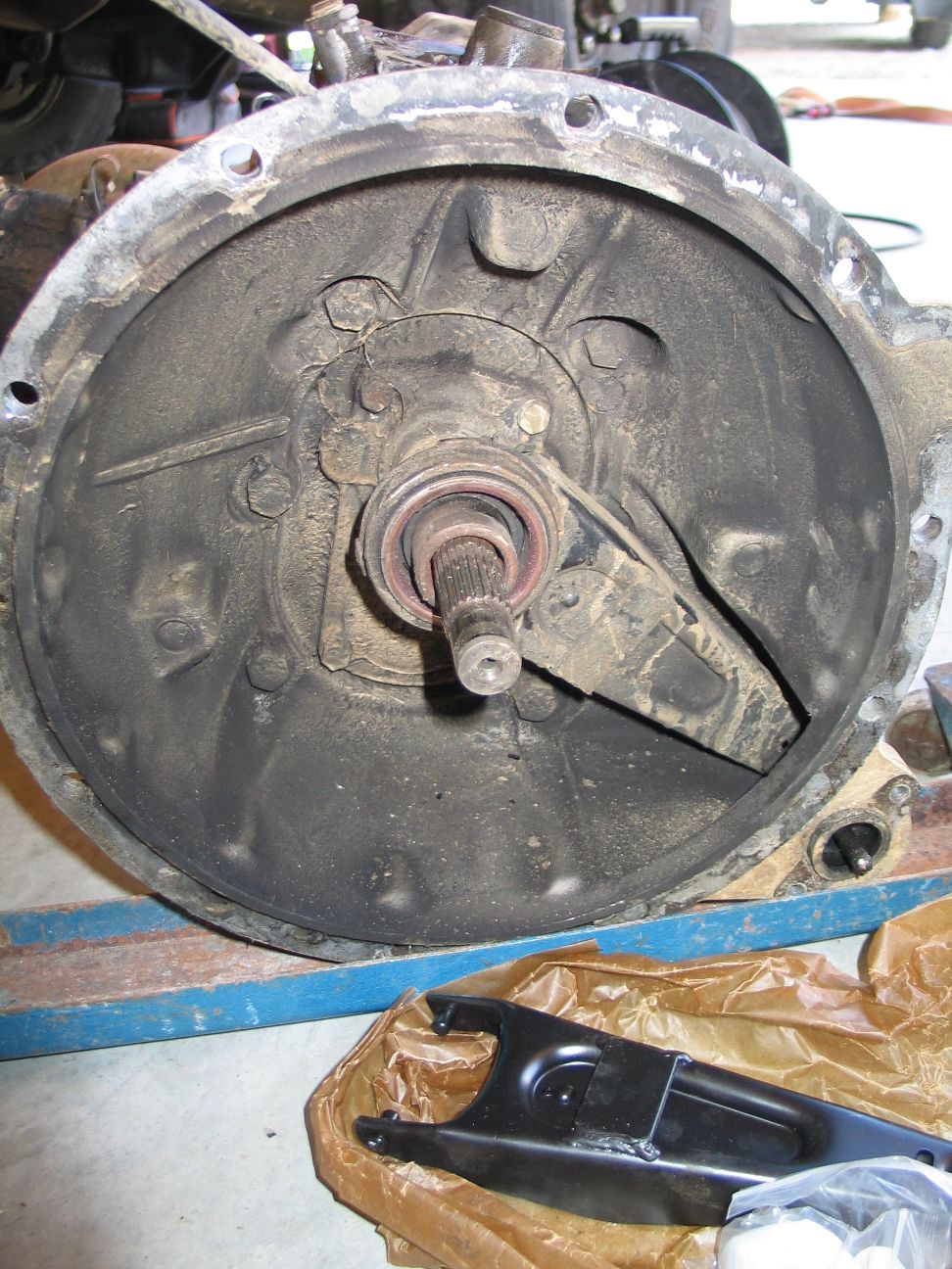

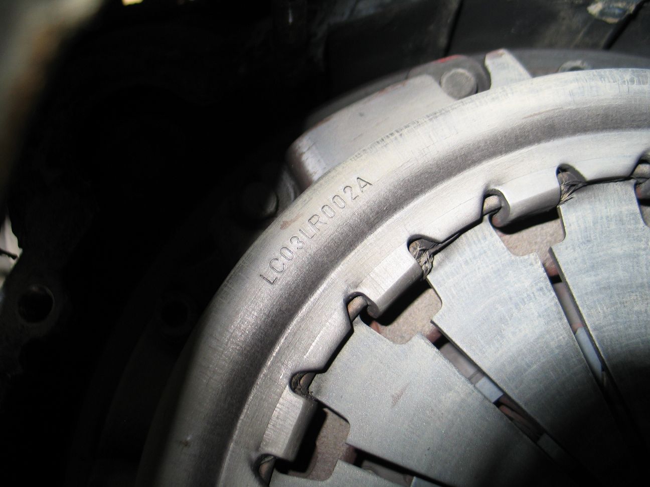

Ce w.e on vient de se taper l'embrayage du 2.8 de Lenny...25Mkms et ça patinait de plus en plus ( le collégue se sert pas mal de son Def pour tracter du lourd...donc ça doit pas aider non plus ! le couple du moteur ne "sentant" pas la "charge" pondérale...faut bien que quelque chose travail...remonté à la place un AP pour 130...et c'était déjà ce qu'il y avait de monté :
Oublié de prendre la photo du disque d'embrayage mais presque plus de rainures...
Dans le doute de ce qui avait été monté on a tout changé : butée, clips , gallet , fourchette , embrayage complet et la bague bronze ( pas de jeu à déclarer de ce côté mais comme on l'avait )
Embrayage qui était monté
Ref de l'embrayage
Ref de l'embrayage
Fourchette , butée etc...
A voir si ça tient aussi peu de temps...sinon mettre quoi d'autre ?
