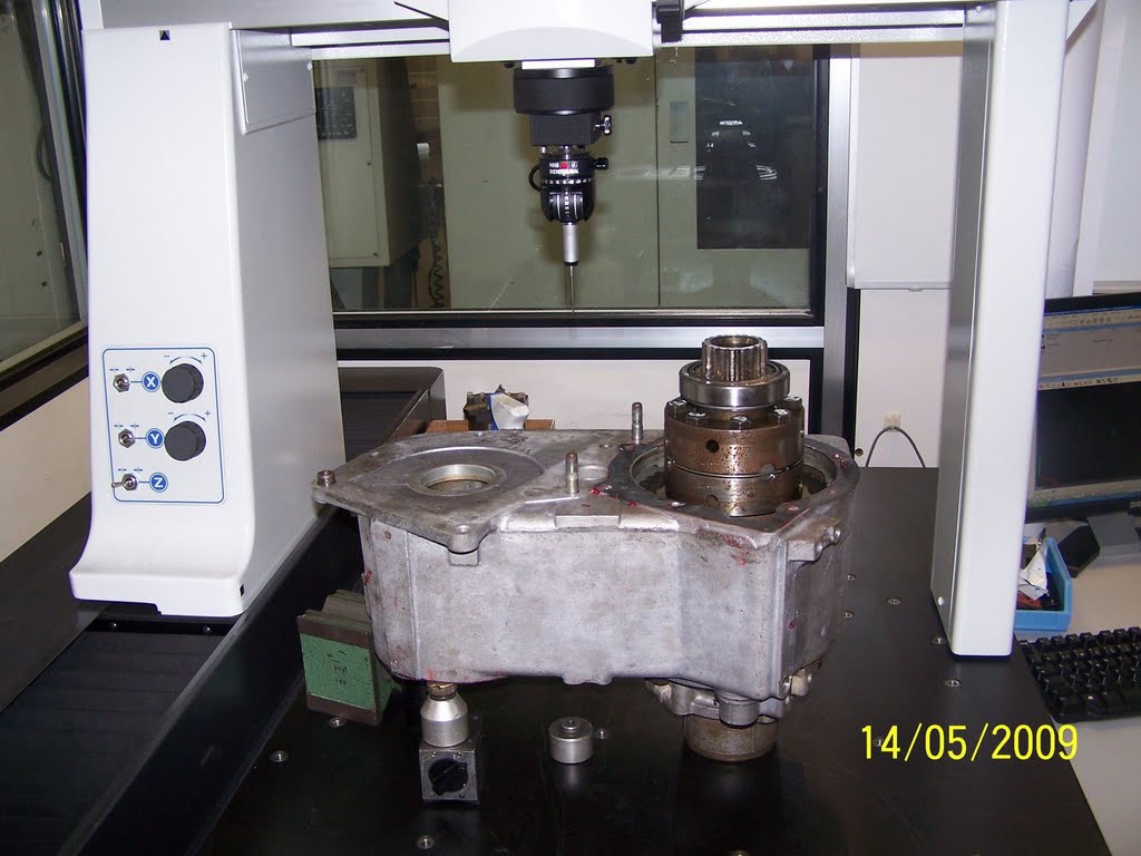

A tout hasard, j'ai mesuré la distance grande face bague/plan de joint carter principal : 1,84 ( assez loin des 1mm de Toréro )
face carter arrière/face sommet épaulement du même carter: 2,50
Je vous donne aussi le N° de la BT: A9 360 737 325 G
question: peut-on admettre,qu'en repositionnant la bague neuve à l'exacte position de l'ancienne et en réutilisant la rondelle d'épaisseur du roulement opposé, j'obtienne une précharge correcte? il faudrait pour cela que les nouveaux éléments (les roulements neufs) entrant dans la chaine de côte soient réalisés dans les mêmes tolérances que les anciens....est-ce possible?

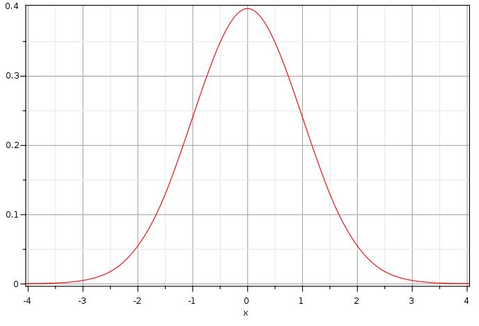

Comme explication, je recopie ici ce que j'ai écris sur un autre site :
Ici le coup de bol s'appelle une loi gaussienne.
En fait, dans un paquet de roulements, de cales, de demi corps de diff, de carter, de moyeu de crabot etc, toutes dans les tolérences... tu prends au hasard des pièces.
Tu assembles le tout et tu note la précharge.
Tu recommences plein de fois et tu notes le résultat.
Au final tu reportes sur un diagramme avec la précharge en abscisse et le nombre de fois que tu as eu une précharge en ordonnée. Tu obtiens une courbe de Gauss
Un truc comme cela :
Comme le nombre de pièces dans la chaine de cotes donnant la précharge des roulements de diff est importante, plus, selon la loi de la probabilité, tu a de la chance de tomber proche de la valeure finale médiane.
Dans certains cas, on utilise ce phénomène pour monter des roulements à rouleaux coniques sans aucune vérification ou réglage dans des applications de grande série. Le taux de rebut est "acceptable" par rapport au temps gagné en production.
Prenons un exemple plus terre à terre pour certains. Prenons des dés. Imaginons que les six faces indiquent des 1/100 mm par rapport à une cote nominale.
Lance 12 fois le dé (il y a 12 éléments dans la chaine de cote dans notre cas).
Au minimum tu auras 12/100 et au maximum 72/100.
Imagine que la précharge est bonne entre 32 et 52. Donc si la somme de chaque jet de dé est compris entre 32 et 52, alors c'est bon.
Bon j'ai pas de dé, mais j'ai utilisé la fonction nombre aléatoire de ma HP et à chaque fois j'ai pris le premier chiffre du nombre étant égale soit à 1 soit à 2....etc...jusqu'à six.
Résultats :
5
4
2
4
2
6
1
5
3
2
5
2
Total : 38 !
J'ai bon ! Du premier coup !!!
Jeu à recommencer plusieurs fois, au moins 10 fois et vous comprendrez.
Donc en conclusion les lois de la probabilité sont le meilleur allié de ceux qui remonte une BT sans se soucier du réglage......Ashcroft joue-t-il à ce jeu ?
Mais comme ils ne connaissent pas cet allié, ils déduisent hâtivement que les réglages sont superflus puisque la BT remontée à l'arrache fonctionne..... et s'il y a un problème de roulements dans 20 ou 40 000 km, c'est la qualité des roulements qui est en cause....
Perso, à titre de dépannage avec les outils de mesure manquant, je compterai sur la loi de la probabilité. mais à titre de réparation.....non.[/i]

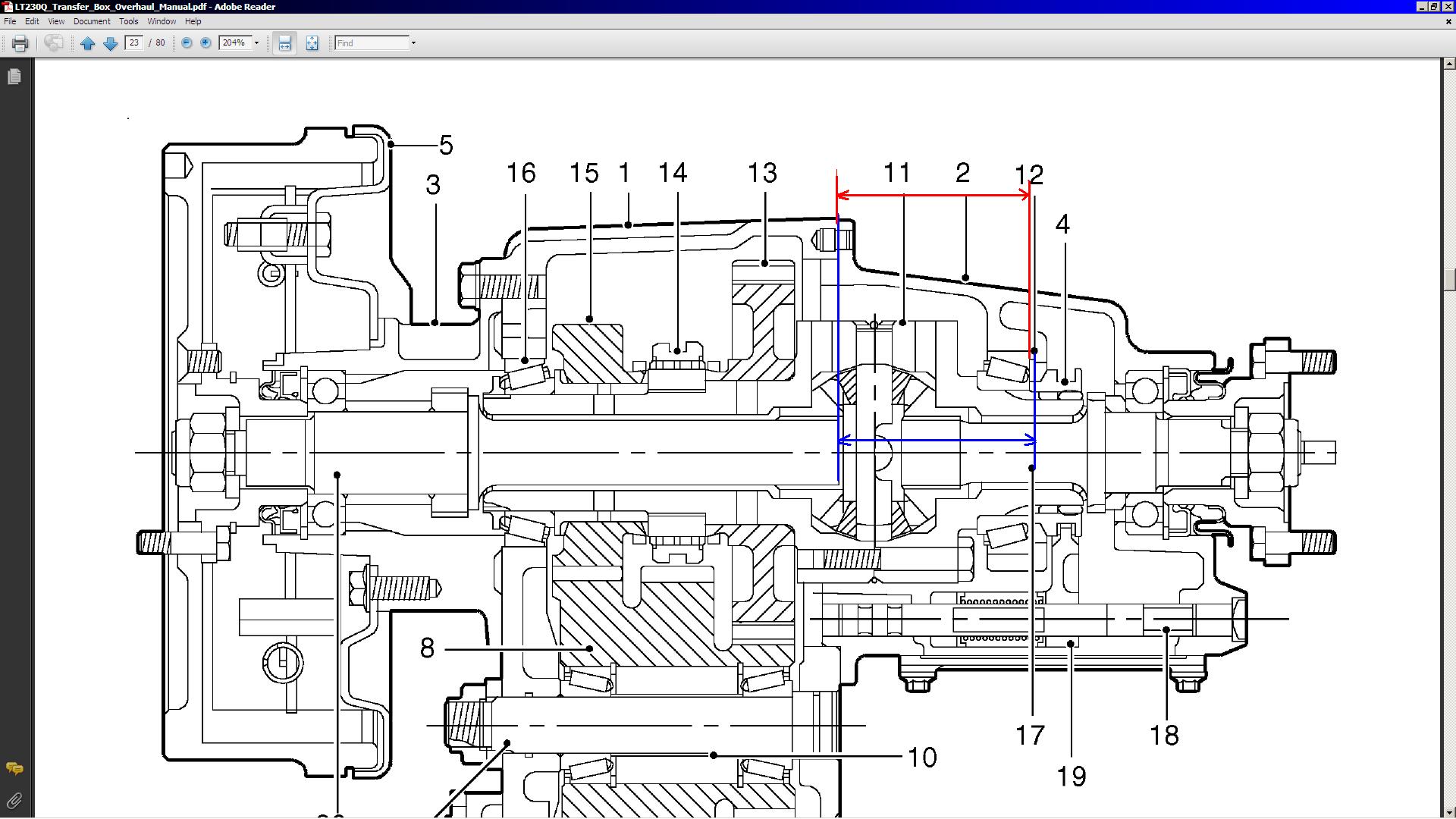

nanard833 a écrit : avec ce N° de BT:A9360 737 325 G quelle méthode dois-je utiliser, celle du peson ou du comparateur ? Si c'est celle du comparateur, où est-elle expliquée, j'ai bien trouvé celle du peson mais pas celle-ci

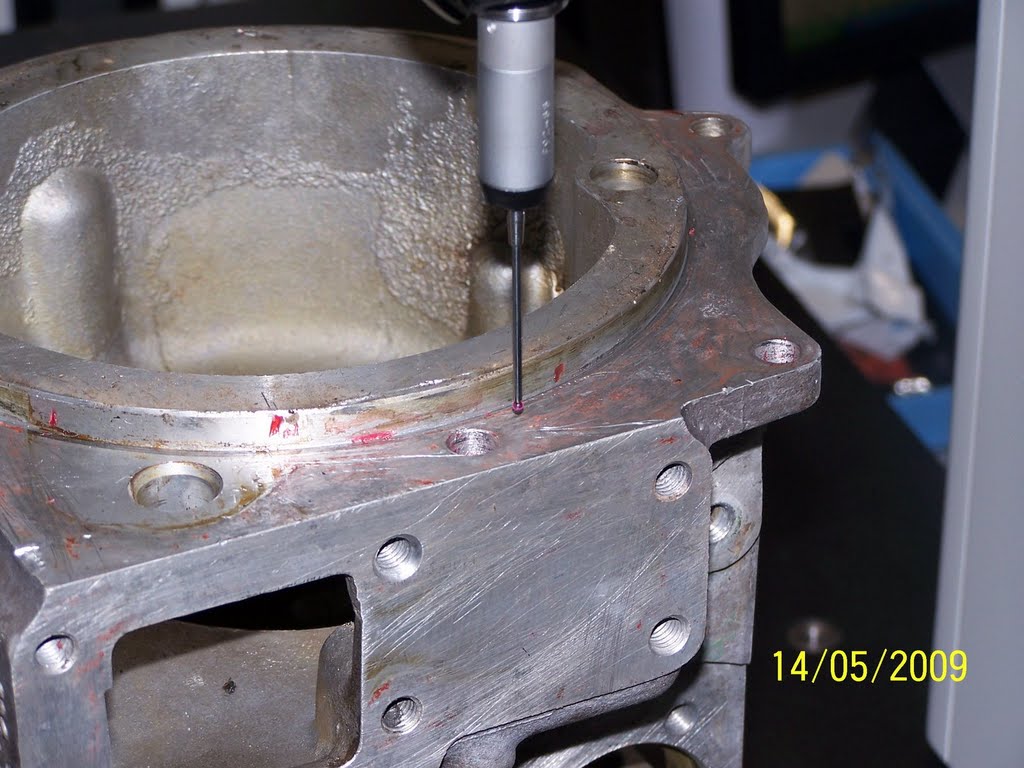

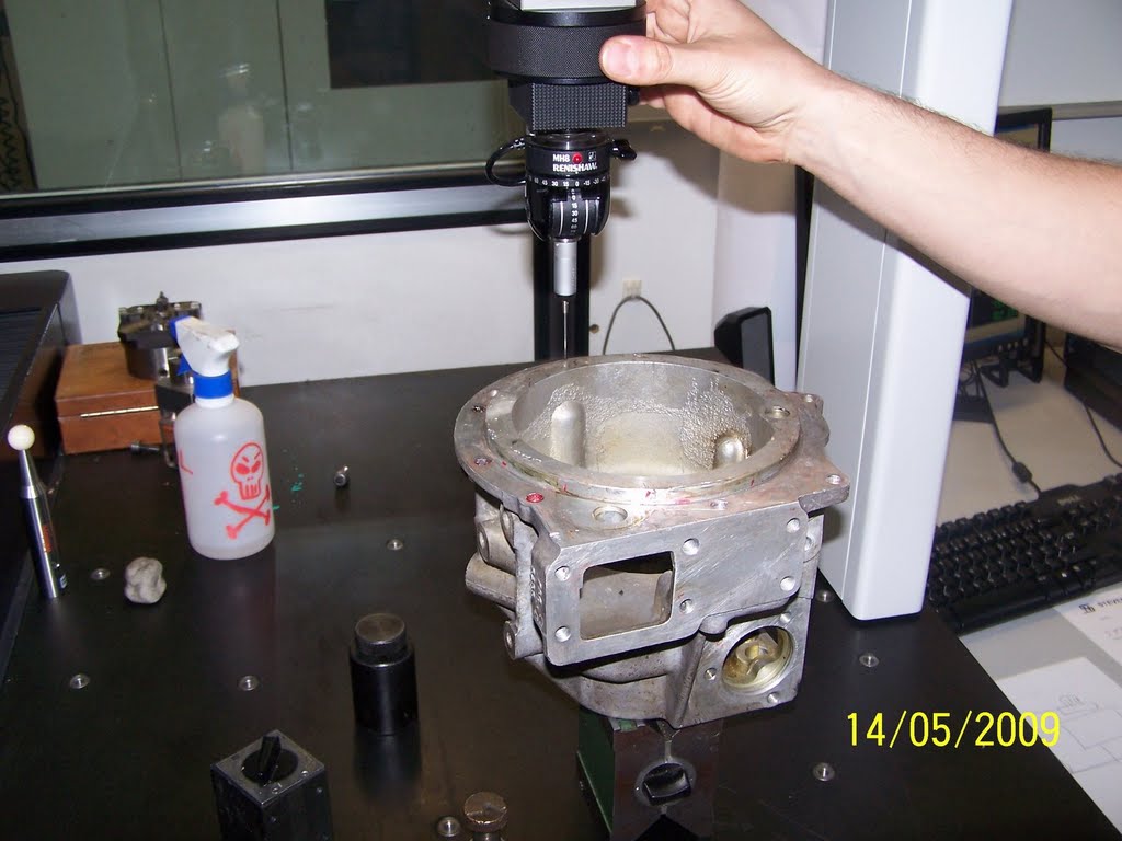

Si tu veux faire quelque chose de bien, c'est la méthode du comparateur qu'il faut utiliser. Je nuance en disant que c'est celle des mesures des dimensions que j'ai donné plus haut, la méthode du comparateur utilisant des outils calibrés.
Dimension en bleu : plan de joint carter avant à l'épaulement du logement du roulement
Dimension rouge : plan du carter principal à la grande face bague extérieure roulement
La rondelle calibrée doit faire dimension en bleu moins dimension en rouge plus 0.05 mm.
LR propose des blocs calibrés pour "rattraper" les distances et faire des mesures comparatives au comparateur.
Certains n'y vont pas avec le dos de la cuillère comme grego0802, mais ils ont bien raison. Exemple avec les photos de grego0802.
Si tu n'as pas le matériel pour faire des mesures précises, le mieux est la méthode du peson. C'est moins précis, mais mieux que remonter sans aucune vérifications.

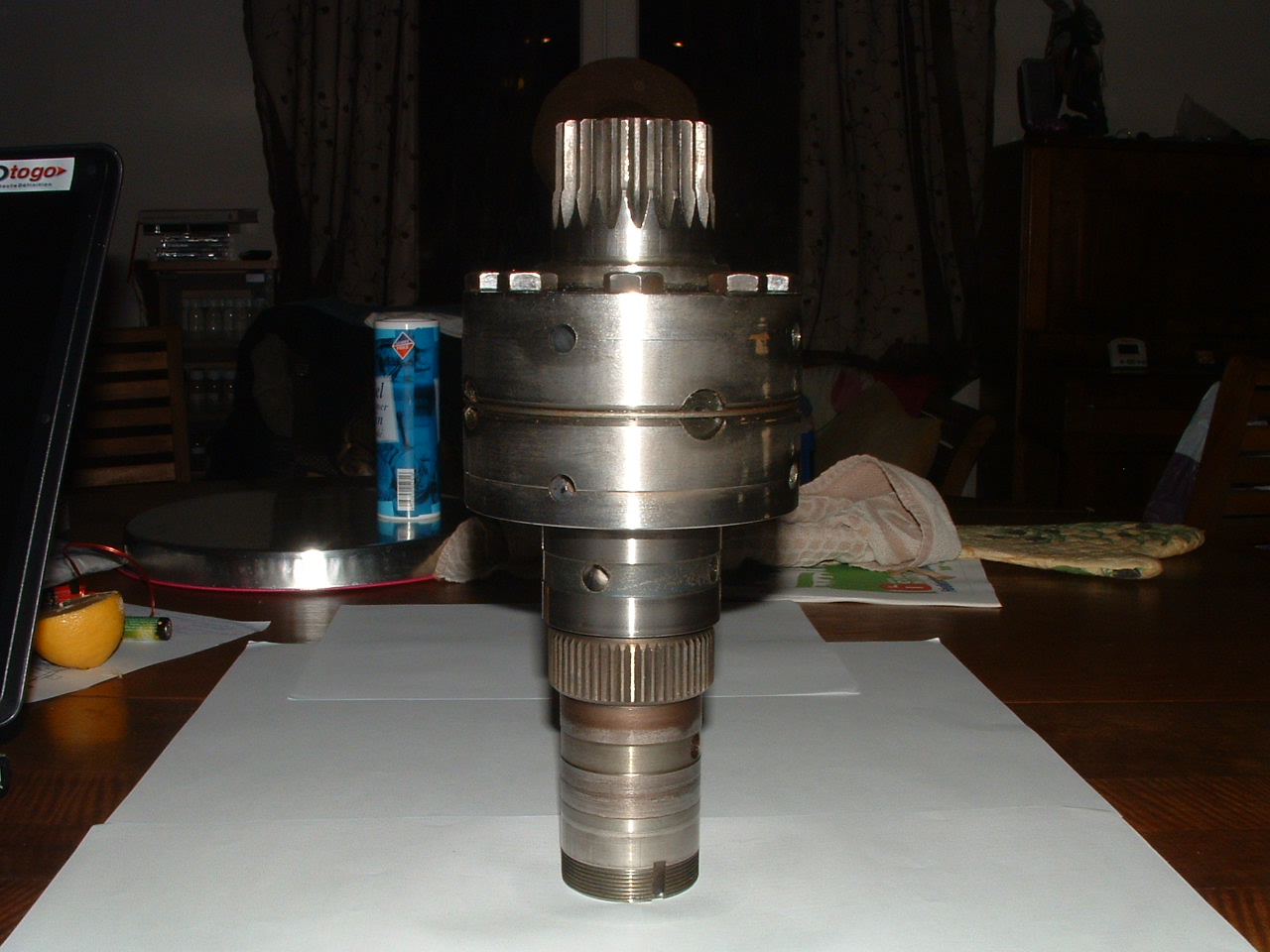

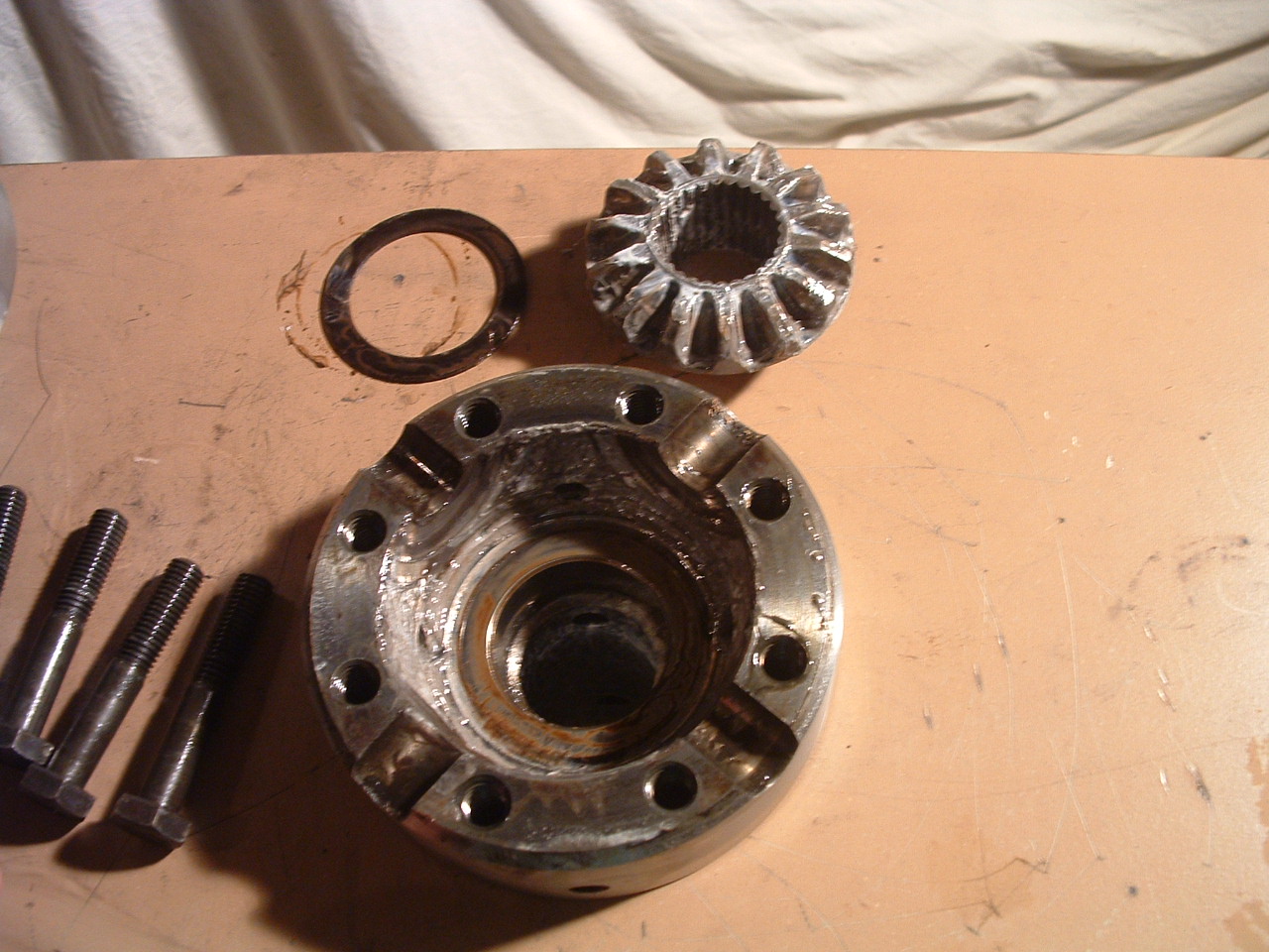

Bon aprés nettoyage, c'est pas si catastrophique
aprés nettoyage
aprés nettoyage
, j'ai comparé les éléments avec le mien, conclusion, les dentures des satellites sont trés peu marquées par rapport aux miennes, seule la portée du pignon de longue est un peu marquée au centre mais comme elle est large, ça ira.A+

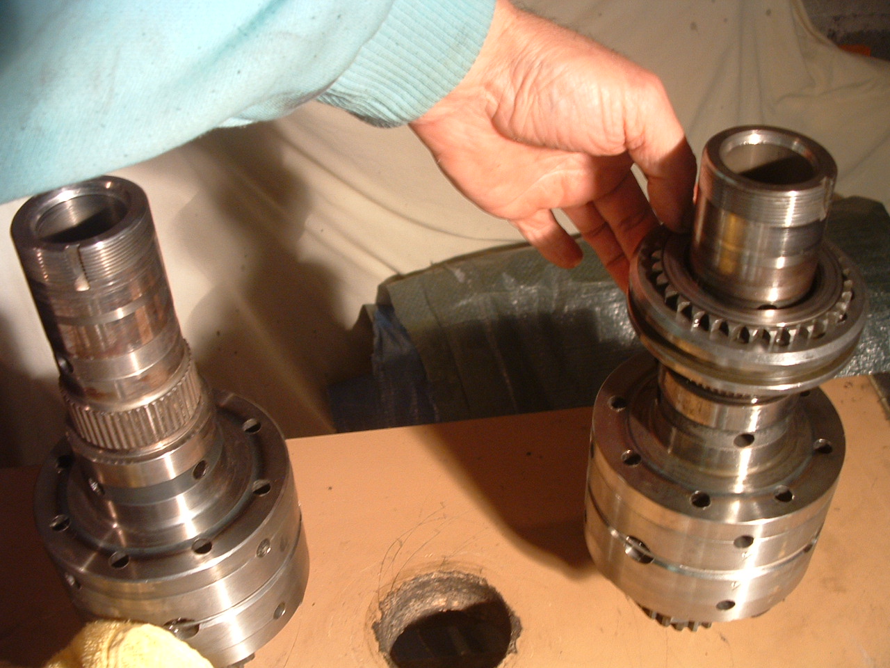

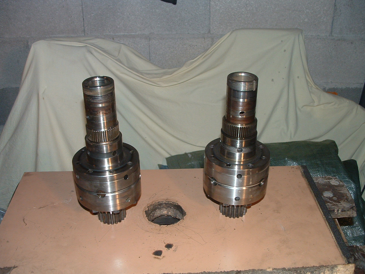

la surprise du jour:regardez ces deux diffs à priori identiques:
2 diff que je croyai identiques
eh bien non c'eût été trop simple
le moyeux cannelé ne rentre pas sur l'arbre!
