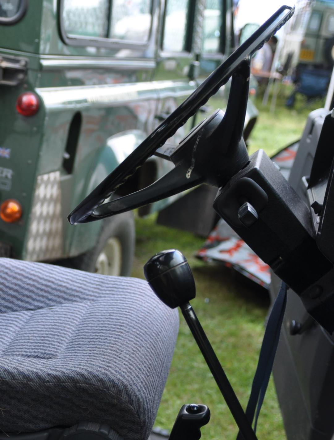

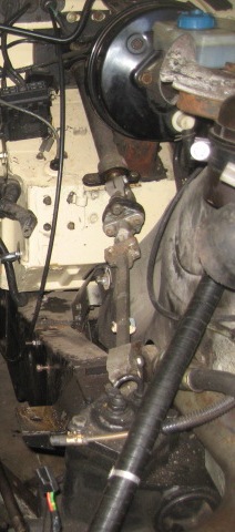

Les tof de l'ours
Re: 200 tdi pour series
Detail de la modif:
"Il te faut un boitier 4 vis non assisté (celui assisté est trop volumineux ), couper les oreilles de fixation au chassis , (démonter tout l'interieur) et sur un gros tour décoleter jusqu'au diamètre du trou du relais , fabriquer une rondelle qui guide le bas du boitier sous la traverse ;positionner et souder 2 barres carrées taraudées pour reprendre la fixation du relais d'origine sur le chassis ! mon boitier n'est pas dans l'axe du chassis pour ne pas taper dans le radia (mais il doit y avoir possibilité de déplacer le radia !!) ensuite une colonne de direction de 90/110 ajustée a la mesure ! le seul inconvéniant : on ne peut pas conserver le volant de "série" ! mais part contre tu peux avantageusement trouver un volant 3 branches des premiers range !!
a+ Stef "
a+ Stef "
- Messages : 6211
1)Salut, sur une colonne de def 300 on peut monter un volant de SII. 2) Une colonne de 300 de 97 monté sur un 110 de 86. Donc un boitier direction manuel retaillé de 110, avec une colonne de 300, dans une série, tu devrais conserver le volant.seph60 a écrit :le seul inconvéniant : on ne peut pas conserver le volant de "série" !
