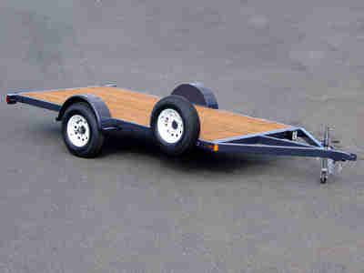

Même pas... dans le cas d'un van ou d'une remorque, la roue de secours ne dépasse pas !!
- Def e-Duck
- Messages : 2098
Re: Defender : où mettre la roue de secours ?
Oui c'est exact, tu as raison, j'ai regardé le montage latéral sur différentes remorques et il est toujours dans l'alignement des cotes, sans débord extérieur. Comme ci-dessous :

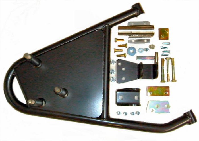

J'ai finalement pris la décision d'installer un porte-roue Britpart sur mon Def 300Tdi.
La roue était à l'intérieur et cela prenait beaucoup de place.
Dans le colis , il y a des renforts prévus dans les pièces de montage.
Ma question : faut-il en prévoir davantage ou bien ceux proposé suffisent ?
Merci pour vos retours.

Salut,fvarois a écrit : Dans le colis , il y a des renforts prévus dans les pièces de montage.
Tout dépend de l'usage, pour mémoire les déboires de JMP avec en apparence, des renforts plus costauds que les Britparts. Mais c'est la tôle du land qui à cédé
Montage d'un porte-roue externe sur Defender Personnellement, j'ai rajouté des pattes sur la traverse arrière,>là<.
