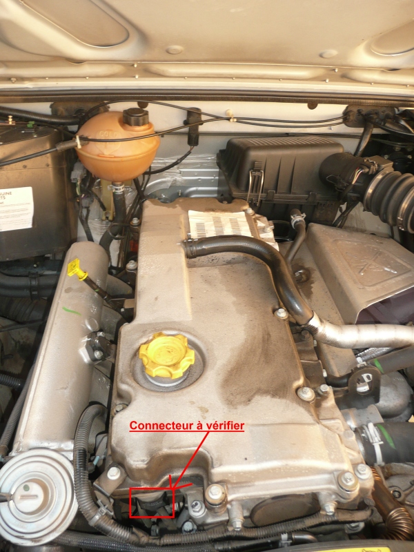

Sinon bilan positif pour la pollution du faisceau par l'huile : j'en ai des traces au niveau du connecteur de l'ECU. :sm1:
Pour la petite histoire je suis retourné ce jour à la concession pour récupérer ma carte grise. Je signale le niveau d'huile trop haut à la vendeuse avec qui j'avais traité; elle me renvoie vers l'atelier.
Ils ont pris en charge le Def immédiatement, l'ont mis sur le pont et me l'on rendu 10 mn plus tard en me disant que tout était OK.
Je suis rentré à la maison. J'ai laissé le moteur reposer 1 heure puis j'ai vérifié le niveau : 0,5 cm au dessus du Full.... :sm4:
J'ai donc utilisé ma pompe à vidange et j'ai retiré environ 75 cl d'huile ce qui a ramené le niveau pile poil entre le min et le full. Je pense laisser comme ça et vérifier toutes les semaines l'évolution du niveau...
Je vais tenter le coup d'une prise en garantie en évoquant le fait que la surdose d'huile était avérée (puisqu'intervention de l'atelier). On verra si la commerciale est ... commerçante...
Par contre je ne sais pas trop où se trouve le connecteur à vérifier. J'ai démonté le cache moteur et j'ai pris une photo. Si quelqu'un avait la bonté de me marquer l'emplacement du connecteur cela m'arrangerait.
Merci d'avance.

Bonjour Ami Calédonien ... bon fait gaffe à ton niveau d'huile, si non regarde lorsque tu fais ton niveau si celui-ci sent le gas-oil , ce qui t'indiquerai le début d'emmerdes .... :sm1:
Pour ta prise regarde ton bouchon de remplissage ... tu pars donc de ce dernier en direction de l'avant du moteur, quasiment à l'extrémité tu descend un peu la main, et en dessous tu va trouvé une prise en plastique ronde, c'est celle-ci qu'il te faut regarder régulièrement, un peu de nettoyant freins dessus ça chasse le plus gros de l'huile ... :sm6:

trophymen a écrit :Bonjour Ami Calédonien ... bon fait gaffe à ton niveau d'huile, si non regarde lorsque tu fais ton niveau si celui-ci sent le gas-oil , ce qui t'indiquerai le début d'emmerdes .... :sm1:
OK vu. J'ai mis à jour mon image.
J'ai checké, pas la moindre goutte d'huile sur ce connecteur... C'est sec comme le Kalahari.
Une idée sur la provenance de l'huile à mon ECU ? :?:

BoZ a écrit : J'ai checké pas la moindre goutte d'huile sur ce connecteur... C'est sec comme le Kalahari.
Un changement de faisceau sans nettoyage de la connectique au niveau de l'ECU ?
Ce serait une bonne nouvelle, d'autant qu'au niveau de l'ECU ce sont vraiment des traces que j'ai détecté. J'ai nettoyé au produit pour connectique. Je surveillerai si de l'huile réapparait.
Excusez moi d'insister, mais ce connecteur est l'unique point d'entrée de l'huile dans le faisceau ?

Oui c'est le seul !!! Et je suis d' accord avec Pater...

trophymen a écrit :Oui c'est le seul !!! Et je suis d' accord avec Pater...
Merci The Pater et Trophymen pour vos dernières interventions, elles m'ont bien aidé.
Je vais donc surveiller cette prise régulièrement (quitte à rouler sans cache moteur pendant un mois) et je vais aussi surveiller la "production" d'huile au niveau de l'ECU.
Euhhhhh !!!!! Tu as bien débranché le connecteur pour voir si l'huile était à l'intérieur ? L'intérieur du connecteur est bleu. en broches femelles. :mrgreen:

Gabach a écrit :
Vi vi, je ne suis pas très clair mais j'ai bien déconnecté la broche... j'ai bien vu la partie bleue à l'intérieur. Pas la moindre trace d'huile. C'est sec (comme le Kalahari... 8) )
