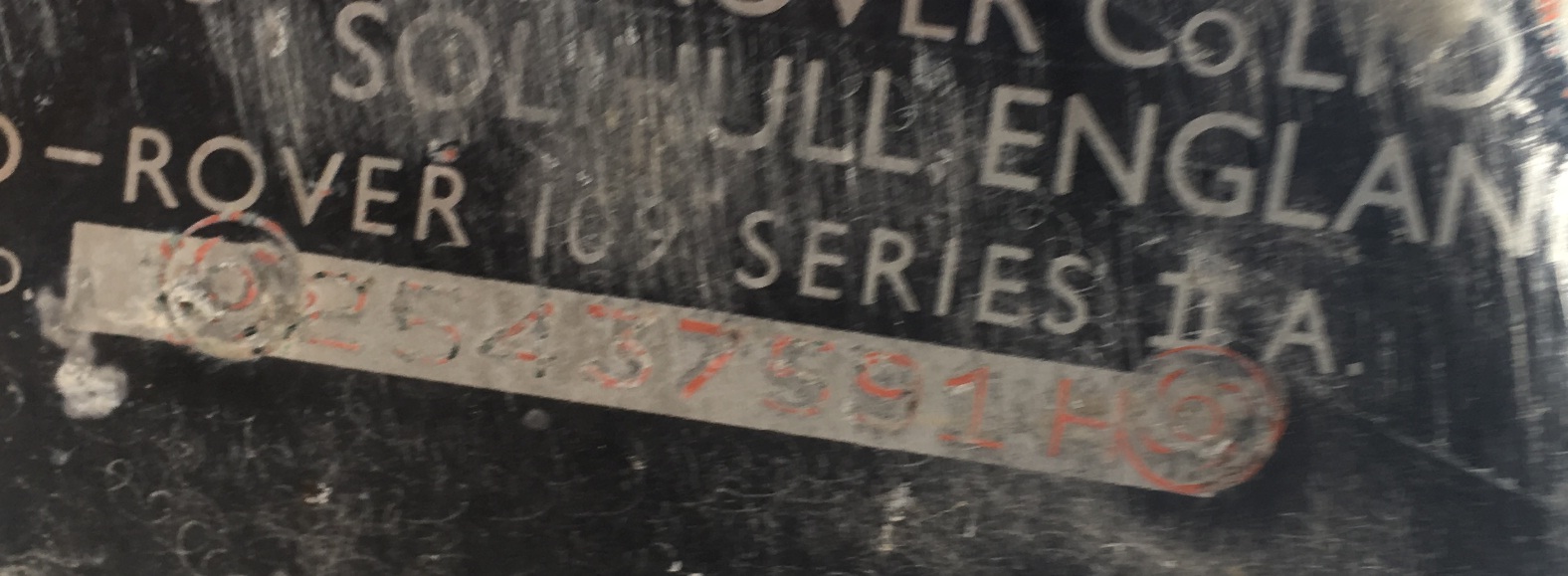

bonjour
j'essaye d'identifier un chassis mais je n'y parviens pas vraiment avec certitude...
je met la photo en PJ. Il est ecrit 109 serie II a mais j'ai un doute sur l'année. Pouvez vous m'aider svp?
photo de la plaque
photo de la plaque

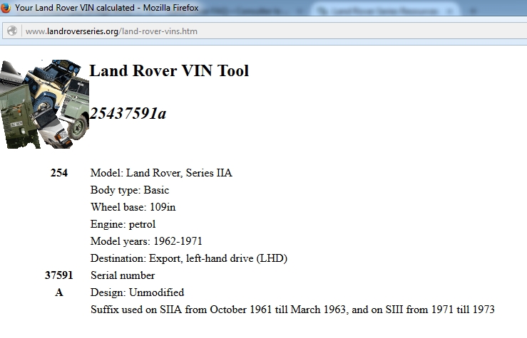

Re: Identifier un Land à partir du n° de chassis
houssayman a écrit :Il est ecrit 109 serie II a mais j'ai un doute sur l'année...
Un VIN calculateur de base te donne:
Tu as le choix entre les années:
Si les feux sont sur la calandre: 62 à 68
Si les feux sont sur les ailes : de 69 à 71
Sinon tu auras des renseignements aux petits oignons, si tu contacts un membre du bureau du club anglais des séries II : series2club
