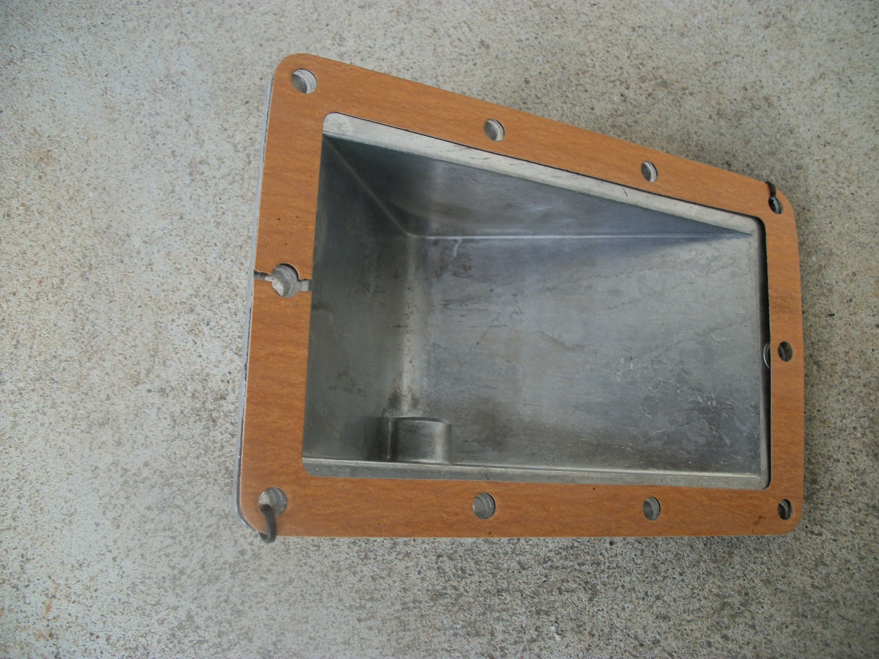

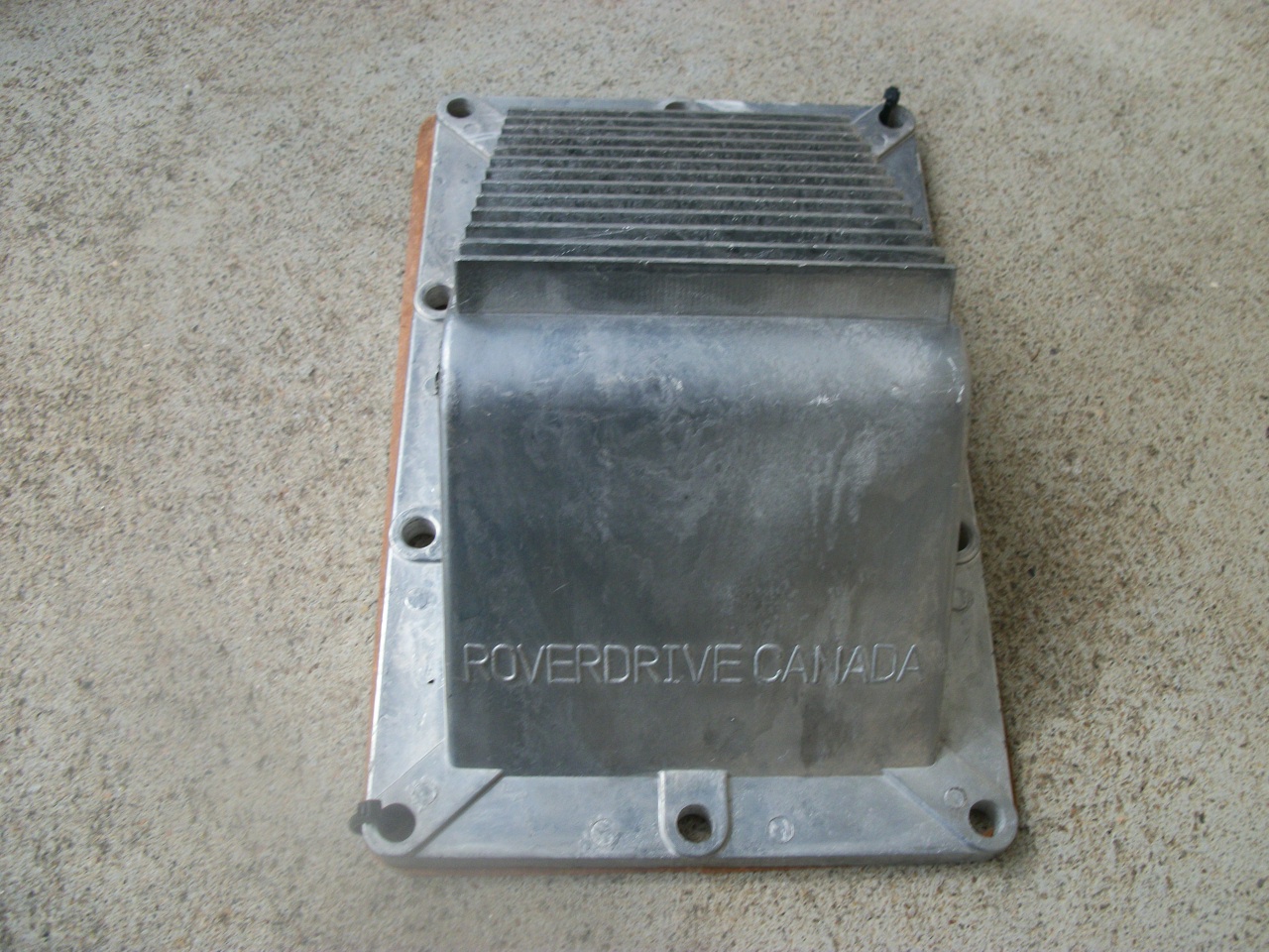

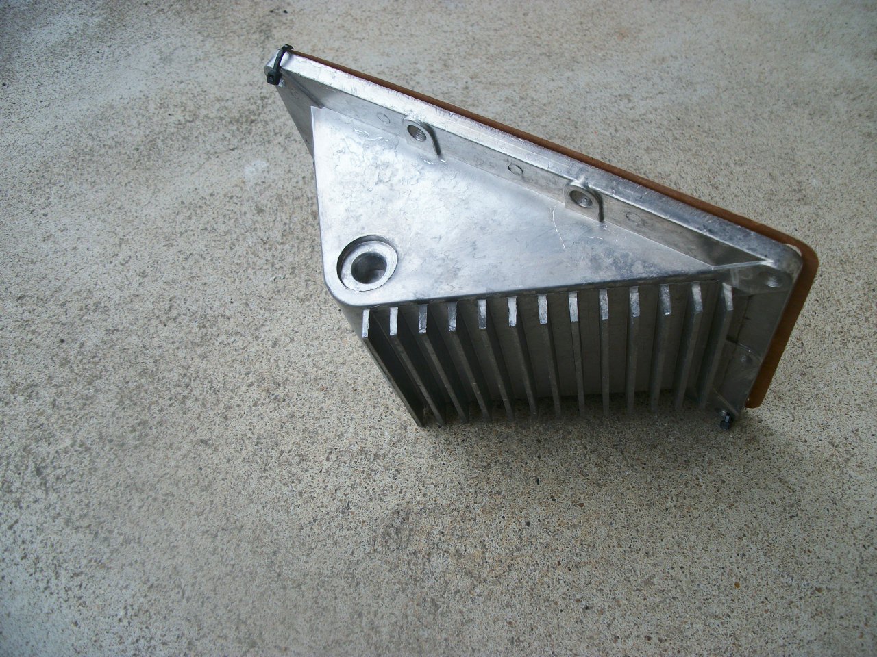

Salut,trophymen a écrit :Bonsoir, j'ai installer sur mon Td5 un carter se fixant a la place de la plaque de visite sur la boite de transfert qui améliore la contenance de celle-ci et surtout améliore le refroidissement et la lubrification de cette dernière. Ce montage exister depuis longtemps et notamment pour les véhicules travaillant ou roulant souvent dans des contrées chaudes ....
Voici ou trouver ce petit bijoux http://www.roverdrives.com/accessories.html
ce quarter est disponible chez un indépendant de l'Ardèche... pour 70 euros !!!!
voila si cela peut aider pour une préparation....
Pour voir, J'ai installé ce "bas carter" en lieu et place de l'ancien sous la BT lt230, sur un land muni d'un moteur 200tdi et d'une BV lt77.
Celui-ci n'étant pas prévu pour les Land à moteurs V8, dû à l'emplacement du pot d'échappement sous le châssis,
Lequel "bas carter" peut se trouver aussi chez «Ashcroft Transmission» ou ailleurs chez n'importe quel Distributeur de pièces LR, de marque ROVERDRIVE, livré avec son joint identique à celui d'origine LR.
http://www.ashcroft-transmissions.co.uk ... ductId=231
Permet de rajouter une contenance d'huile 80w90 autour d'un 1/2 litre supplémentaire.....passant environ de 2,5 à 3 litres à l'intérieur de la BT LT230.
et par voie de conséquence devrait (reste à le vérifier, sous toute réserve) donner une meilleur lubrification interne des éléments de la BT....et de diminuer ainsi un peu la température interne de celle-ci......

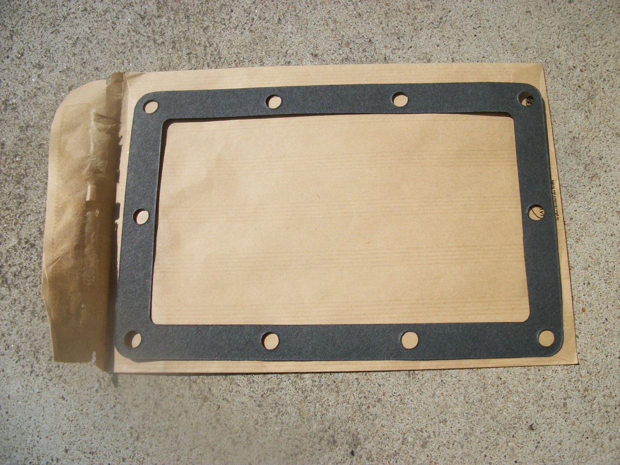

le Joint livré avec le nouveau bas carter ayant subit probablement une dégradation dans le transport?
suite à ma réclamation fût remplacé par un autre, reçu 24heures plus tard..
Fabriqué au Canada.....ne pesant que 925gr......fait en Alu...

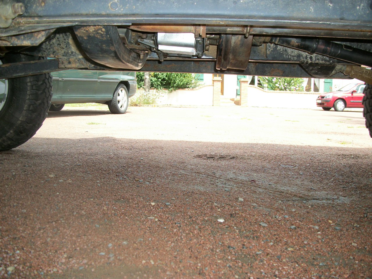

Re: Carter de plus grande contenance pour la boite de transf

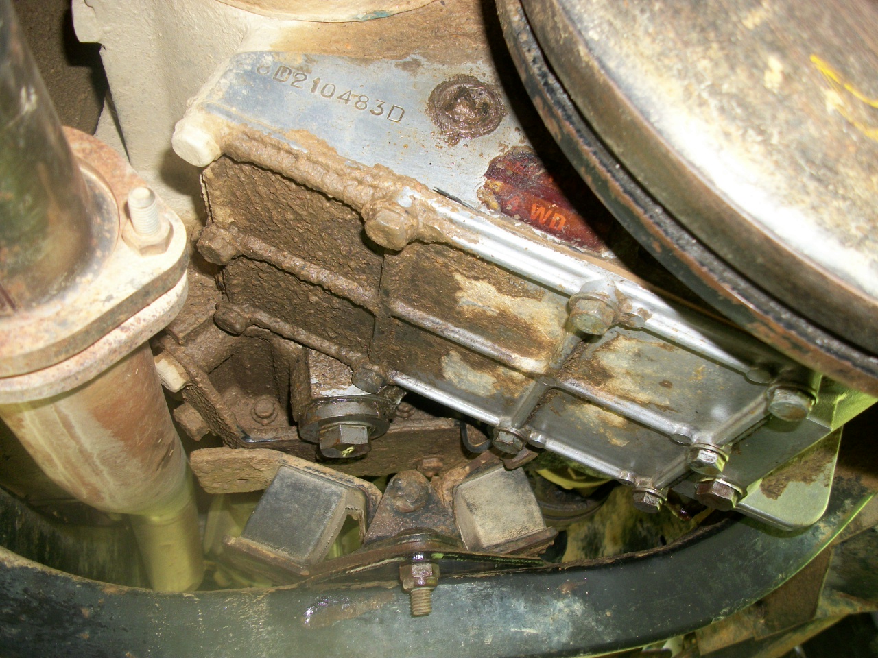

Rien de plus simple à faire:
Bien caler le Land afin que celui-ci ne puisse pas bouger.
Disposer d'une Fosse ou d'un Pont élévateur pour permettre plus de place pour y travailler sous le Land en toute Sécurité serait préférable, bien que pas obligatoire.
Après avoir vidanger toute l'huile 80w90 de la BT, prévoir simplement:
1- clé plate de 13, pour A.
2- clé plate à cliquet de 13, pour B dû au pot d'échappement.
3- clé à cliquet de 13, pour le reste des vis.
4- Et un bon cm d'épaisseur de rondelles supplémentaire à rajouter en A, lors du remontage du nouveau carter avec le joint neuf, avec l'emploi d'une clé à cliquet de 13 + prolongateur ..... sinon impossible sera d'y remettre la vis d'origine en question.... Raison: Manque de place pour l'y serrer....
5- lors du remontage avec le nouveau carter: finir de serrer C à la clé plate, la clé à oeil ou à cliquet ne passant plus à la fin, à cause des ailettes du radiateur du nouveau carter....
Bien gratter l'ancien joint sans marquer la surface plane du métal, avant mise en place du nouveau joint de carter.
Le fameux emplacement A

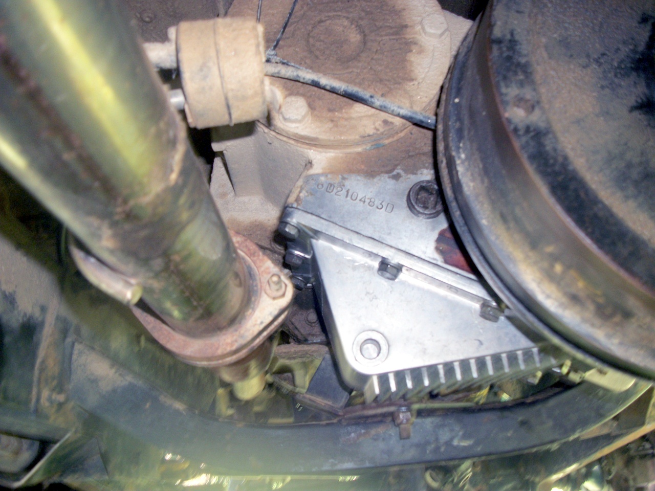

Et maintenant, une fois fini: le nouveau carter en place avec son joint Neuf sous la Boite de Transfert LT230.
plus qu'à remettre de la 80w90 NEUVE dans la BT....et le tour sera joué.
Je n'ai pu en mettre que 2,9 litres !!!!.....le land stationné sur une surface parfaitement horizontale.
Après un essai sur route d'une bonne demi-heure, la BT est chaude, certe, ce qui est normal.
Mais pas au point de s'y brûler la main, comme l'est le pot d'échappement passant tout à coté.
Pas vérifié la température de celle-ci, il est vrai....avec le montage d'origine LR.
Il est possible d'y rajouter une "Sonde de température"....l'emplacement y est prévu....juste à percer et à tarauder en fonction de la sonde choisie.....
Seuls ceux qui auraient dejà installés depuis un certain temps ce Bas-Carter "ROVERDRIVE" de BT lt230 pourraient décemment donner un avis sur l'Utilité ou non de celui-ci, avec ou sans la présence d'un OD ou d'un UD sur la BT.?????
Ce carter particulier étant fortement conseillé, lors du rajout d'un OverDrive ou d'un UnderDrive lié à la BT...pour plus de contenance d'huile dans la dite BT.
Personnellement ne l'ayant installé que récemment, difficile de juger objectivement d'un résultat bénéfique ou non ...pour le moment...
Le volume d'air à l'intérieur de la BT restant identique comme à l'origine afin que celui ne puisse rentrer en sur-pression...
PAS de DIFFICULTES MAJEUR rencontrées.....Cela pourrait être réalisé même par un débutant en Mécanique en prenant un minimum de SOINS et de SECURITES en la matière, bien évidemment....
