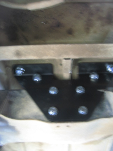

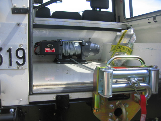

C'est la solution vendu par raptor 4x4.LØLØ a écrit :Salut, pour ramener les brebis égarés sur le sujet quelques illustrations:
1) On ne peut pas plus central... L'écubier est amovible la poignée sur le dessus sert a ça, il est verrouillé avec deux goupille tracteur et une platine reste en place. Cela peut servir de piste de réflexion pour positionner des écubiers amovibles tout au tour du land.
2) Dommage la photo n'est pas bonne mais cela donne une idée du principe de fixation du treuil.

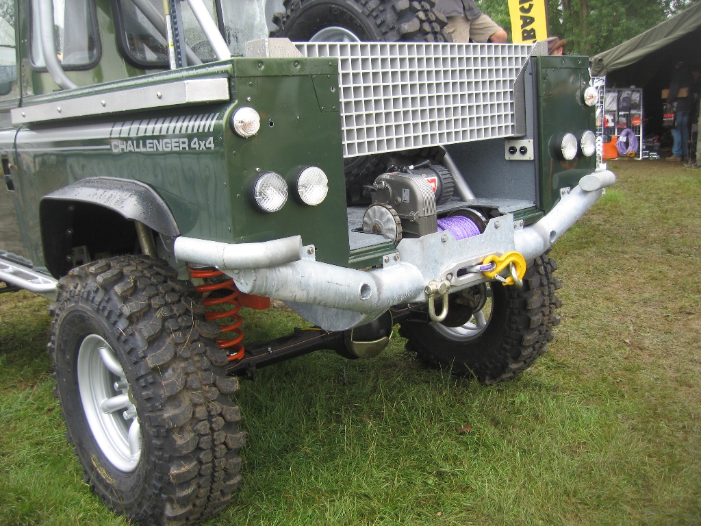

Le plus beau montage de treuil centrage que j'ai ju est celui des freres reuls. La corde du treuil sort a l'ar entre 2 guide a rouleaux et repart via un tube (gaine) vers l'av pour sortir du PC par un ecubier cylindrique. Le treuillage ar ce fait avec une poulie de moufle
Re: Treuil Central.
C'est la solution qu'avait développé Ibex.
La + fiable, parce que la + simple...
Le filin court dans un tube et jamais vu de châssis pliés à ce jour.
Aussi, les châssis d'Ibex sont des modèles spécifiques; ça leur permet de mettre le tube-guide... dans le longeron!
Mais hors longeron, ça ne pose pas + de problèmes que ça!
