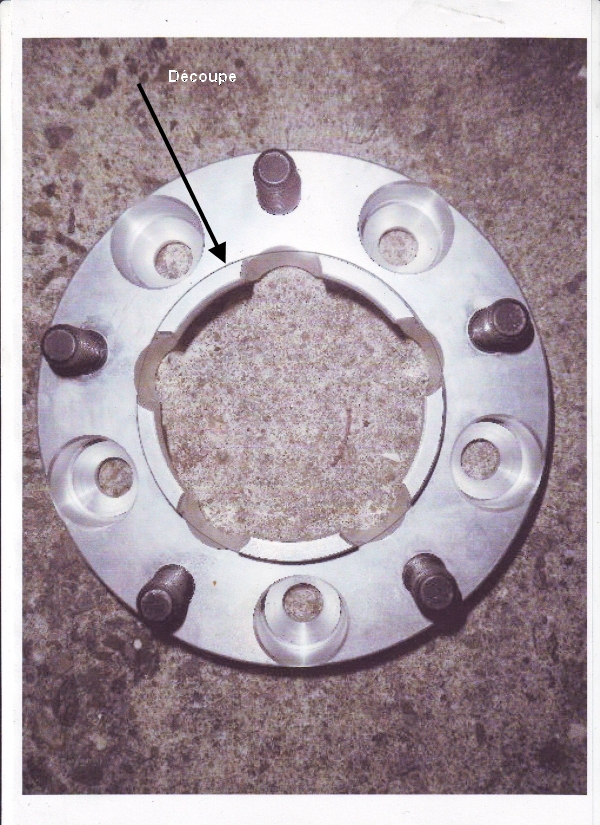

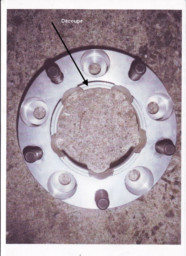

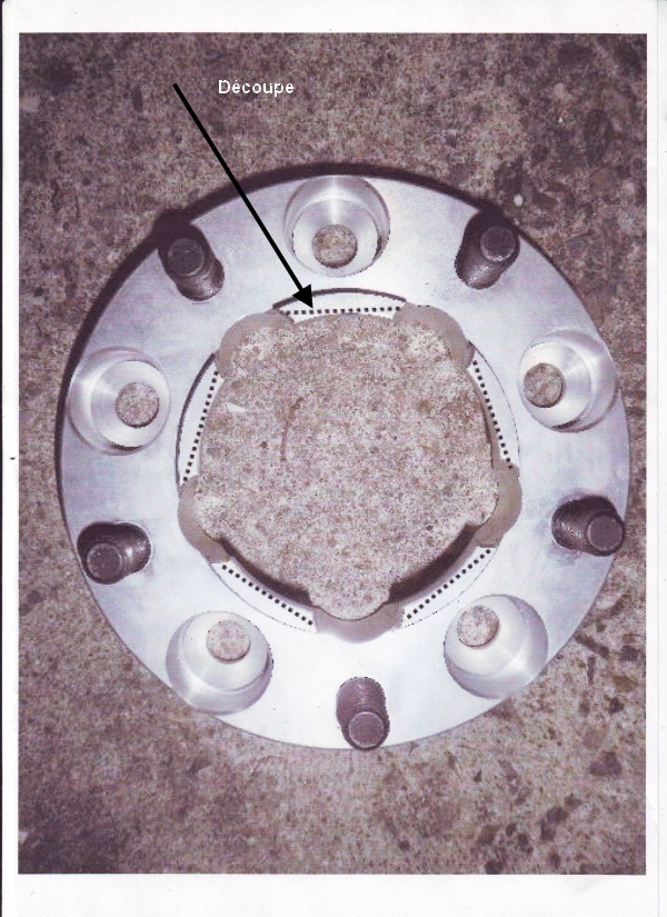

Quelle serait, selon vous, la meilleur DECOUPE à effectuer au Laser ou autres procédés sur l'épaulement intérieur de ces élargisseurs? :|
découpe verssion 1
découpe verssion 1
découpe version 2
découpe version 2
découpe version 3
découpe version 3
Merci...

Cas 1 ou 2, au tour, ou 3 a la fraiseuse avec un diviseur.
Parce que le laser sur du 30mm : solide le laser !

cipixess a écrit : Quelle serait, selon vous, la meilleur DECOUPE à effectuer sur l'épaulement intérieur de ces élargisseurs ? :|
D''autres avis????........... sur l'un des 3 choix possible d'une découpe partielle ou non de l'épaulement , dû à l'usage de Mains Meneuses Renforcées plus épaisses et larges que celles d'origine LR? 8)
Merci...
ps:
Mon choix personnel serait plus axé vers les versions 2 ou 3 ...dans le but de rester avec un minimum d'épaulement pour l'usage de jantes ALU tout en permettant le passage de mains meneuses renforcées
Messages : 13976
Re: elargisseur de voie et couple de serrage
cipixess a écrit :Merci "Gecko" pour cette explication :)
Merci...
Mon choix : prendre des jantes acier qui sont centrés par les écrous..... :wink:
Si la jante doit être centrée réellement (pas seulement une aide au montage) sur l'élargisseur de voie, je ne découperai pas. Je rechercherai des mains meneuses avec des élargisseur de voie compatibles.
Si le centrage n'est que pour une aide au montage, alors découpe 2.

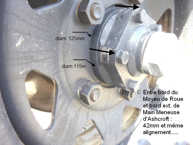

Pourquoi la solution 1 fût retenue...avec les Mains Meneuses d'Ashcroft...ou de Qts? (même phénomène)
Simplement de part la forme, l'épaisseur et diamètre pris de ces Mains Meneuses malgrés l'épaisseur de 30mm et les diamètres int. des élargisseurs de voie en question......
C plus grand que A : de 12mm ......
C plus grand que B: de 22mm.......
et diametre de la Main Meneuse.....par rapport à celui de l'élargiseur....marge de 1,5mm sur le pourtour.....
dit autrement:
A-) La partie large d'une Main Meneuse Ashcroft ou de Qts dépassera sans risque autour de 12mm au delà des 30mm d'un élargisseur sans épaulement de 30mm....
.....(42-30... soit 12mm d'épaisseur large dépassant de l'élargisseur)
B-) Et si élargisseur avec épaulement de 30mm , il manquerait à celui-ci autour de 22mm pour se fixer au moyeu de roue avec une Main Meneuse d'Ashcroft ou de Qts...d'où l'impossiblité de sa mise en place.....
.....(42-20... soit 22mm d'épaisseur manquante)
C-) Avec les Mains Meneuses d'origine LR, l'usage des uns ou des autres de ses élargisseurs serait possible.....Mais si usage de jantes ALU, choisir de préférence ceux avec épaulement.....
D-) Cela dit, l'utilité "d'élargisseurs de voie" n'aurait de sens que:
d-1) si les ailes de la carrosserie y soient en partie découpées ....
d-2) et que des "élargisseurs d'ailes" y soient aussi éventuellement installés en même temps....
d-3) Sachant que toutes ces transformations ne devraient-être éffectuées que pour un Usage sur Terrains PRIVES, rien que pour cela....... et non sur la Voie Publique........
l'axe extérieur des roues ne devant en aucun cas dépasser de l'aplomb de la carrosserie..ou des ailes........

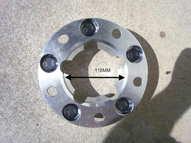

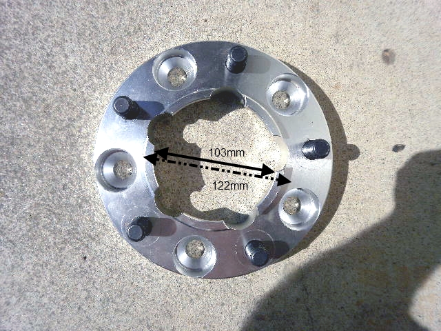

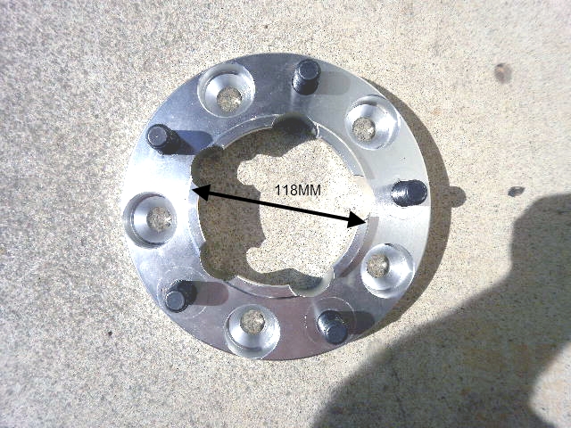

Si impossibilité de changer de modèle d’élargisseurs de voie, comment transformer ceux en provenance de Paddock (ref: PM753) ou de Terrafirma (réf:TF301) en un modèle presque identique aux élargisseurs en provenance de BRITPART (réf : 5004) , avec des Mains Meneuses autres que celles d’origine LR. comme par exemple celles dites Renforcées de QTS ou d’Ashcroft transmission?
Simplement en faisant supprimer tout l’épaulement, passer ainsi du diamètre intérieur de 103mm à celui de 118mm….opération rendue possible avec un «Tour Numérique»…..bien que non rentable financièrement parlant :|.....enfin....en théorie.... :mrgreen:

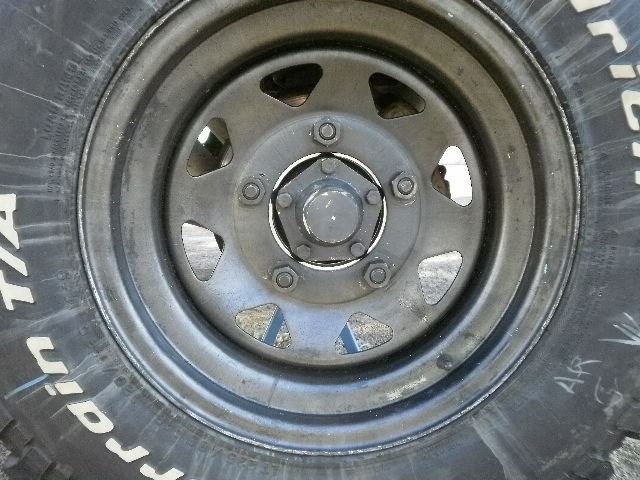

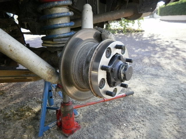

1-) Avant
sans élargisseur
sans élargisseur
élargisseur Terrafirma
diam. de 118mm, coté int, donc coté roue
diam 103mm<br />à tranformer à 118mm, <br />coté épaulement
diam 103mm
coté épaulement
2-) Après
élargisseurs passés au Tour Numérique<br />diam. 118mm de chaque coté de ceux-ci

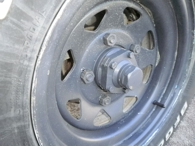

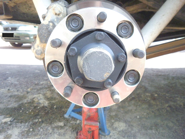

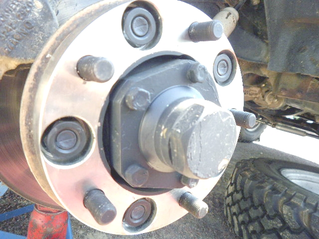

3-) Une fois mis sur le land
Longueur limite des goujons d'origine LR avec les écrous LR fixant l'élargisseur sur le moyeu de roue......
mettre du "freinfilet" (résistance moyenne), par sécurité sur les goujons....
Longueur correcte des goujons de ces élargisseurs d'origine Terrafirma.....avec ces jantes Acier utilisées....
avec élargisseur
avec élargisseur

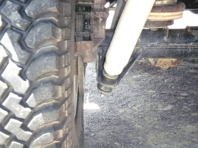

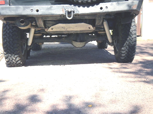

4-) Vue de l'arrière: jantes à déports + élargisseurs...Montage à ne réserver, en principe, que pour un Usage Exclusif TT....... :roll:

Par acquit de conscience :
Démontage des roues, après 1 journée de TT et une centaine de km éffectués, pour vérifier l'état des écrous non visibles derrière celles-ci fixant les élargisseurs de voie aux moyeux de roues.
Rien n’a bougé heureusement, les écrous ne se sont pas dévissés jusqu'à présent….. grâce au "freinfilet" utilisé et un serrage antérieur correct…..
Cela n’empêcherait pas de les contrôler à nouveau régulièrement …..de temps en temps…..
Une roue, quittant son «port d’attache» sans prévenir, serait du plus mauvais effet……… :mrgreen:
La "Classe" des goujons entre élargisseurs de voie et roues, fourni par Terrafirma :10,9. ..(marqué desssus).....
Une question: Quelle serait celle des goujons LR mis d'origine sur leurs Moyeux de Roues, parceque non indiquée dessus: 8,8 ou autre? :sm11:
