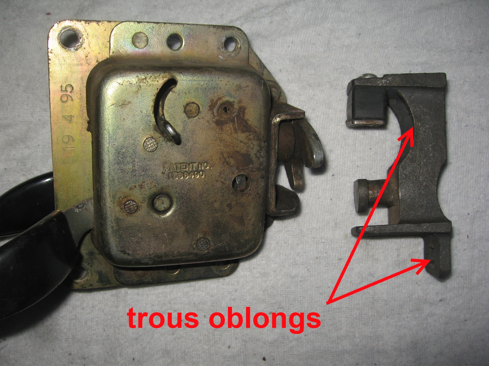

et oui, j'au AUSSI des fuites d'eau :mrgreen: pas bien grave en soit, mais j'aimerais bien les resoudre !
ce topic vas bien m'aider car j'ai les fuites "qui mouillent les pieds" :mrgreen: donc çà ok, par contre j'ai également un pépin au niveau de la porte arrière, le joint sur sa partie haute (angle gauche donc opposé aux charnières) plaque trés mal du coup l'eau passe si on lave au jet ,
lorsque je claque la porte j'ai l'impression qu'lle à un effet "rebond", qu'elle recule un poil avant de se verrouiller, peut étre à cause du poids de la roue de secours ???
bref, sur une autre voiture j'aurais viré la roue, pris appuis avec le genou dans l'angle de la baie de vitre et tiré sur le haut de la porte pour la "plier" un tit peu !
mais là sur un land j'ai peur de péter la portière :mrgreen:
si c'est connu vous avez une idée de solution ??? autre que le pliage si il est déconseillé ?? j'avais pensé à un joint plus gros ( genre joint de coffre de voiture, à trouver à la casse pour un gros diamètre au juger)

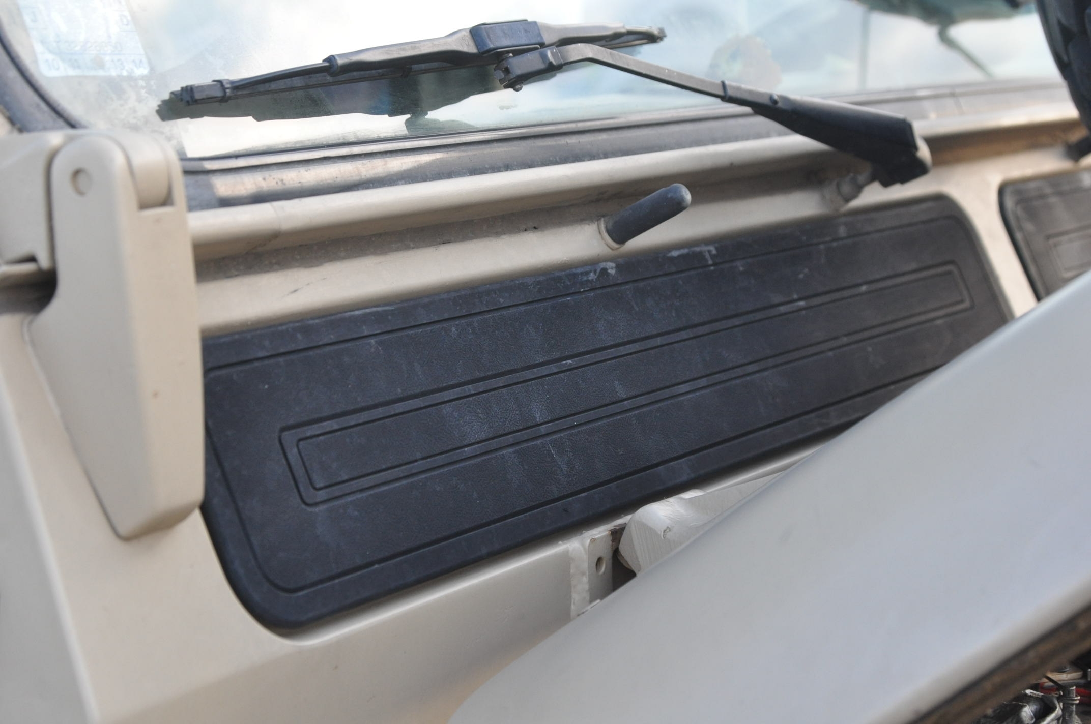

autre petit détail , mes trappes d'aération sous le pare brise sont impossibles à ouvrir (collées) le land est équipé de la clim : c'est p'tét pour çà ???

oui il y a une méthode, il faut démonter le ciel de toit au niveau de la baie de pare-brise, il y a des vis qui tiennent la baie de pare-brise et le toit, il suffit de tout resserrer et le tour est joué, plus d'entrée d'eau.
Re: Infiltration d'eau (lors de fortes pluies)
quatra a écrit : lorsque je claque la porte j'ai l'impression qu'lle à un effet "rebond", qu'elle recule un poil avant de se verrouiller, peut étre à cause du poids de la roue de secours ???
Cela me le fait aussi.
A l’œil, est ce qu'elle parait tordue?
Sinon, la méthode n'est pas mauvaise.
Régler les charnières pour la remonter un peu, et la gâche de la serrure sur le montant, pour que la porte plaque un peu plus. Les deux doivent être effectué de concert. Il y a une petite platine avec des écrous prisonnier dans le montant de porte, une clef à pipe de 10 suffit pour faire le réglage d'enfoncement ou de placage de la porte.
Par qui ? Pas de problème, si la jonction du montant de l'entourage de la vitre arrière n'est pas trop rouillé au niveau de la serrure.
C'est aussi une solution
Oui, probablement si tu compares tes trappes à celles des autres lands, elles ne sont peut-être pas tout à fait identiques et certainement en plastique du modèle sur la photo.
Si tu as les trappes en alu, et le système d'ouverture à l'intérieur, c'est qu'elles ont été collé à la silicone ou autre par un précédent propriétaire, et elles devraient pouvoir s'ouvrir. Ces trappes fixes étaient utilisées dans les lands qui avaient la clim dans le vide poche et non dans les genoux. Land-Rover a résolu le problème d'infiltration d'eau a ce niveau là, en les suppriment purement et simplement sur le TD4. Après, ils osent dire, qu'ils ont amélioré de 30% la soufflerie par rapport aux modèles précédant, ben là, je suis dubitatif, car trappe ouverte, à 90km/h, cela décoiffe plus qu'un ventilateur plastique :wink:

merci (tardif) lolo pour ces infos, je vais déja commencer par les réglages des charnières et serrure de porte avant de tenter de la plier :wink:
pour les trappes d'air :oops: comment dire :oops: :oops: j'avais pas vu qu'il falait décler la gachette vers la droite pour manipuler les trappes :oops: :mrgreen:
maintenant elles s'ouvrent :mrgreen:
quatra a écrit : pour les trappes d'air :oops: comment dire :oops: :oops: j'avais pas vu qu'il falait décler la gachette vers la droite pour manipuler les trappes :oops: :mrgreen:
:mrgreen: Certes, on rigole, mais pas trop... Sur nos cubes, bien que basique à souhait, il y a de nombreux petits détails que l'on découvre au file des années. Un peu comme à la relecture d'un album d'Astèrix où l'on découvre encore un nouveau gag... Le réglage en hauteur des sièges avant, le sens de la bague de charnière de capot, l'extinction de l'éclairage du tableau de bord, ouverture du capot sans manette, ouverture du land sans clef, ou l'origine d'une énième source fuite... :wink:

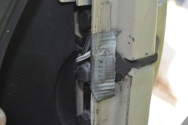

Bonsoir LØLØ,
LØLØ a écrit : 18) Même problème, même solution a ce niveau là. Mais il faut y attacher de l'importance car juste derrière la patte de fixation de baie de pare brise et de la jonction entre la baie et le tablier. Qui est l'une des trois principales zones de perpétration de l'ennemi.
C'est quoi cette patte noire "DUM DUM" ?
Es-ce la solution d'origine Land Rover ?
Pour ma part ayant des infiltrations à ce niveau, j'ai mis de chaque coté une bande de plastique rigide et mis du mastic silicone Auto/Marine à l'intérieur.
Mais j'aimerais savoir s'il y a d'autre solutions ?
