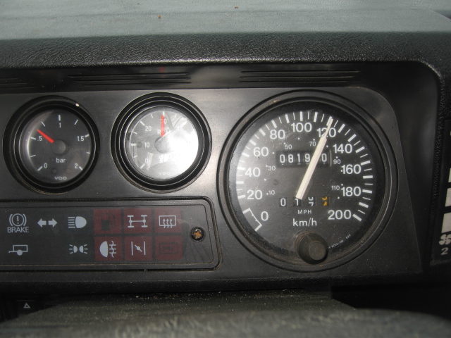

Ben je vois pas, il est super mon mano :( pas de bruit, il yoyote pas, je ne vois pas?
:mrgreen:
NB: transfert en 1.222 de Disco.
Pater a écrit : Si je devais en acheter un, ce ne serait pas sur e-bay et cela serait un manomètre de marque du genre VDO.
+1
Une soixantaine d'euros chez AD, un peu moins chère qu'un compte tours.

LØLØ a écrit : Image
C'est un tachymètre de Def ??????

The Pater a écrit : C'est un tachymètre de Def ??????
ça y ressemble en tout cas.
Si c'est les 200km/h maxi, c'était standard sur les premiers 110. Ben oui: le 2.25D pouvait s'exprimer librement, à l'époque ou les autoroutes n'étaient pas limitées :lol: :lol: :lol:
En fait je pense qu'ils n'avaient prévu qu'un seul compteur pour les 2.25D et pour les V8

J'ai cru à un tour de LØLØ, qui se serait amusé avec un logiciel de retouche pour voir ceux qui suivent..... :lol:

Bin quoi? Mon td les prend bien les 200. Pas vous? :lol:

Salut, les 110 et 90 V8 avait ce type de compteur qui indiquait 200km/h. C'est par nostalgie, le land avait un compteur en miles, donc je l'ai remplacé par un ancien de V8. Ce qu'il y a de sympa sur celui là, c'est la double graduations.
